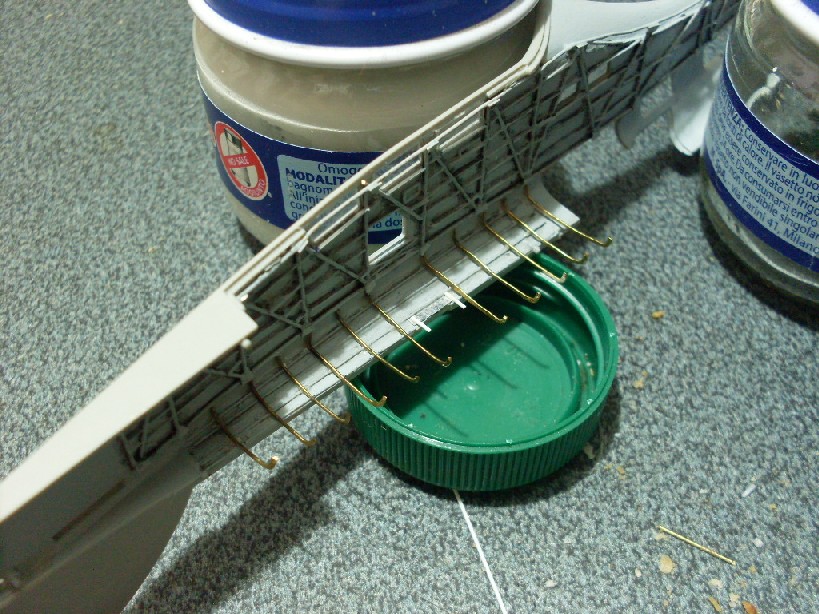

Ciao a tutti, posto un altro piccolo passetto avanti fatto tra ieri e oggi.....

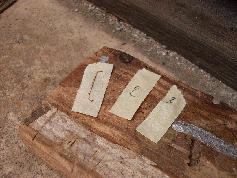

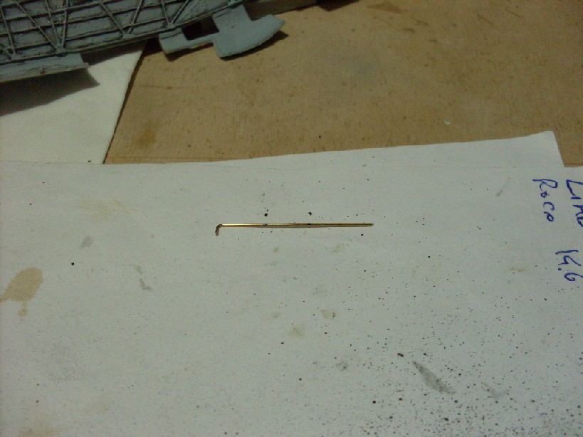

Ho iniziato la strujttura dorsale superiore:

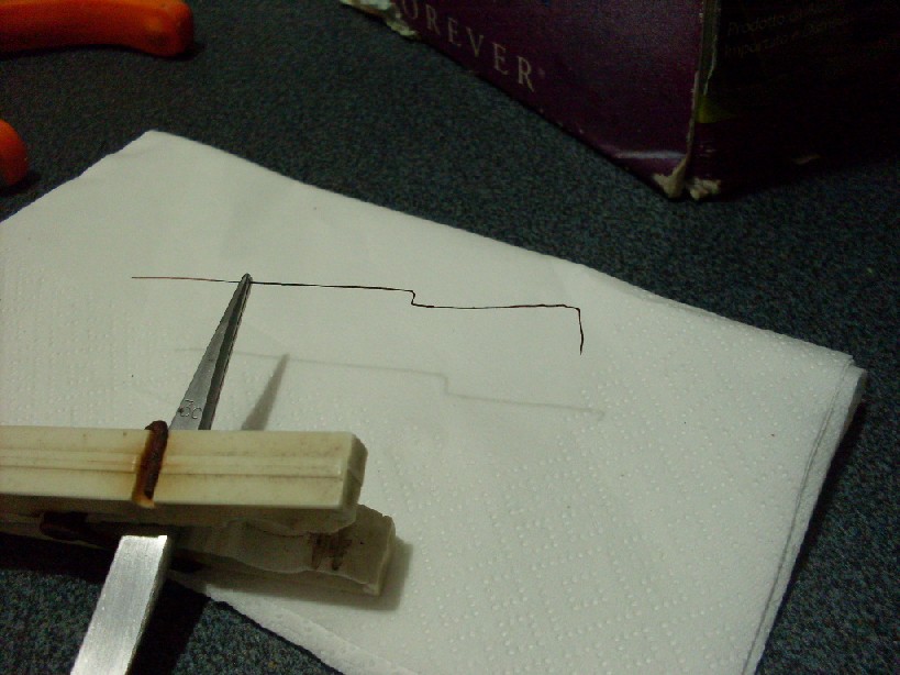

dopo aver fatto la prima piegatura ad angolo ho presentato il pezzo di filo metallico al suo posto per segnare la misura della semilunghezza della centina
SDC15288.JPG [ 112.32 KiB | Osservato 23720 volte ]
poi ho riportato tale misura su di un foglio bianco
SDC15289.JPG [ 141.95 KiB | Osservato 23720 volte ]
ora facendo combaciare il punto mediano della centina con un estremo del segmento segnato facendo in modo di lasciare la parte già piegata all esterno del segmento stesso mi trovo automaticamente l altro punto di piegatura...
SDC15292.JPG [ 91.54 KiB | Osservato 23720 volte ]

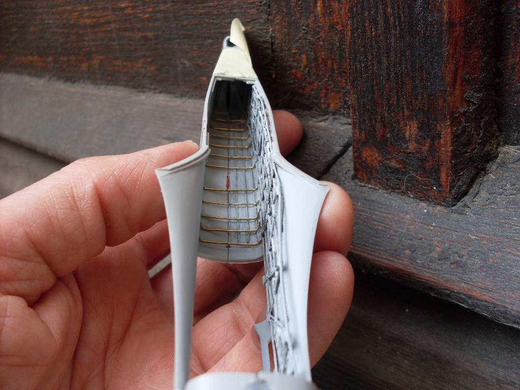

A questo punto posso dare forma alla centina e provarla a secco nella fusoliera assemblata provvisoriamente
SDC15294.JPG [ 165.62 KiB | Osservato 23720 volte ]
SDC15297.JPG [ 108.58 KiB | Osservato 23720 volte ]

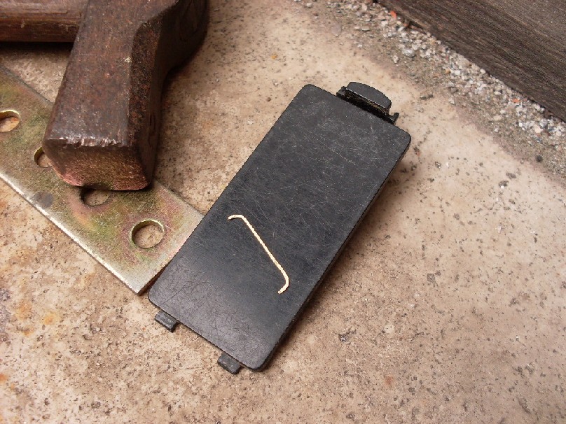

In effetti le centine sono più delle "costole" perchè in realtà non sono tubolari ma piatte...
così con un martelletto e una piastrina di acciaio a mò di incudine ho fatto una specie di piccolo lavoretto di "mascalcia" :P
SDC15301.JPG [ 187.25 KiB | Osservato 23720 volte ]
Una volta appiattita gli ho affibbiato il suo numero progressivo corrispondente al posto che dovrà occupare
SDC15303.JPG [ 162.25 KiB | Osservato 23720 volte ]
Prima di iniziare ad incollarle al loro posto nella semifusoliera destra ho segnato sulla semifusoliera sinistra i punti di riferimento di dove si troveranno le centine verticali in futuro, questo per far si che combacino le stesse con le costole dorsali
SDC15306.JPG [ 166.68 KiB | Osservato 23720 volte ]
Finito di montarle
SDC15310.JPG [ 110.1 KiB | Osservato 23720 volte ]
SDC15313.JPG [ 188.64 KiB | Osservato 23720 volte ]
adesso c è solo da aspettare che la colla si secchi e domani verranno rinforzati i punti di incollaggio e solo dopo che tale rinforzo sarà asciutto potrò aprire la fusoliera e proseguire con la costruzione della dorsale inferiore....nel frattempo mi dedicherò alla 625 che bussa nella scatola... :lol:

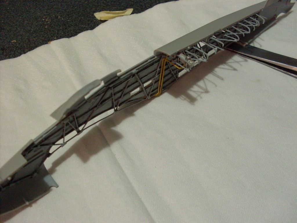

A questo punto ho potuto fare un altra piccola porzione di ossatura: la dorsale inferiore.
SDC15336.JPG [ 150.62 KiB | Osservato 23655 volte ]

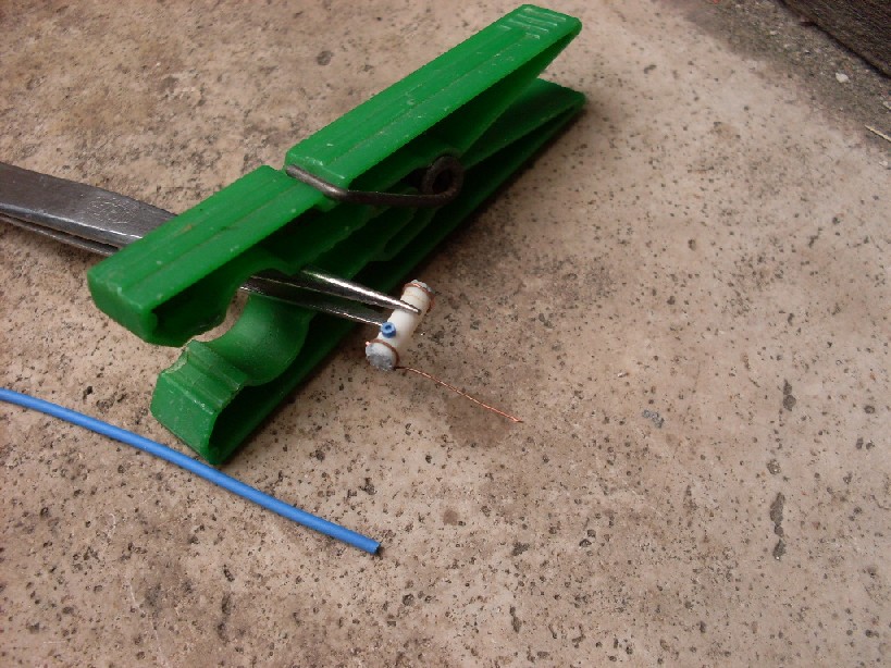

Nouvo stop alla struttura.....con un tubetto di plasticard e del capillare di rame ho iniziato la costruzione del serbatoio ausiliario di emergenza n° XI ,la nourrice da 38 litri:intorno al tubetto ho avvolto il capillare per fare le due staffe a cravatta che servono a fissarlo alla struttura dorsale
SDC15339.JPG [ 133.7 KiB | Osservato 23655 volte ]
SDC15340.JPG [ 77.07 KiB | Osservato 23655 volte ]
Con una rondellina di guaina di filo elettrico ho realizzato il tappo di rabbocco superiore
SDC15344.JPG [ 162.89 KiB | Osservato 23655 volte ]
Verniciato e posato nella sua sede ( subito dopo il castello delle bombe)

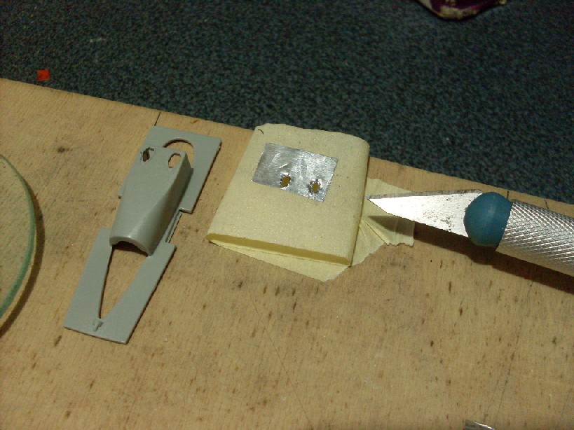

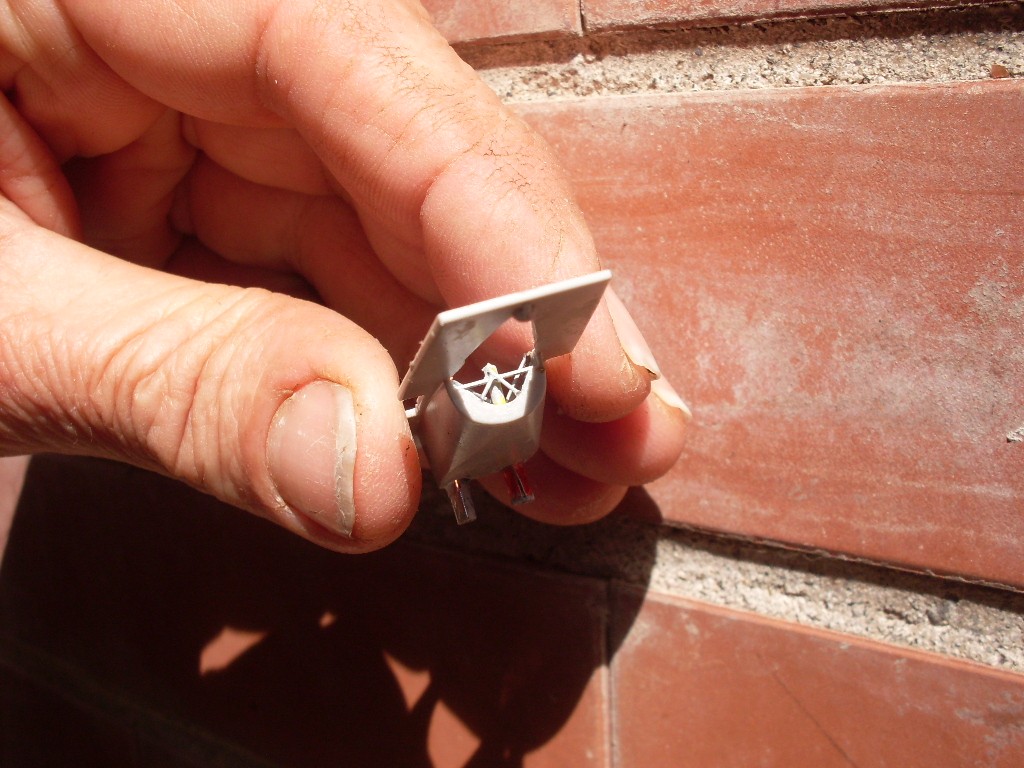

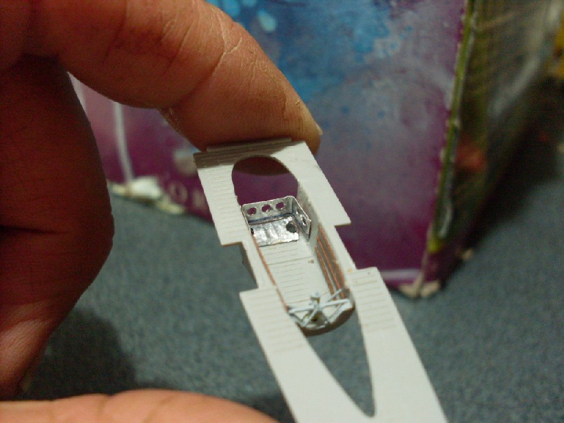

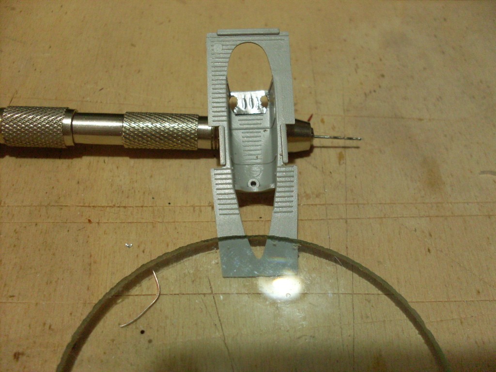

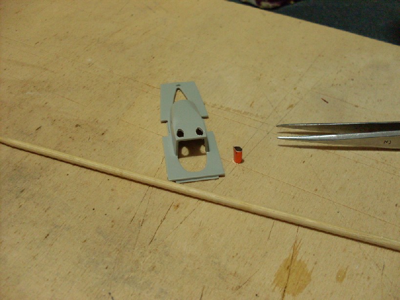

Un saluto a tutti, in questi giorni ho iniziato ad allestire la gondola del puntatore:
innanzi tutto ho traforato i fori per i gambali che ho intenzione di farli estratti
SDC15371.JPG [ 96.21 KiB | Osservato 23582 volte ]
con delle pinzette da orologiaio aiutandomi con uno spiedino di legno, ho costruito i gambali in lamina di alluminio
SDC15372.JPG [ 101.29 KiB | Osservato 23582 volte ]
li ho poi montati,il foro inferiore verrà poi chiuso con dello stucco...
SDC15374.JPG [ 99.33 KiB | Osservato 23582 volte ]
SDC15400.JPG [ 145.91 KiB | Osservato 23582 volte ]
Con del filo di rame ho fatto la costolatura orizzontale della gondola e tagliato con un taglierino il dentino di fissaggio per i finestrini ventrali che altrimente si vedrebbe dal finestrino stesso ( si incollerà bene anche senza e comunque ci sarà un tubolare dell ossatura ventrale che lo attraverserà in diagonale a cui appoggiarsi....)
SDC15392.JPG [ 88.64 KiB | Osservato 23582 volte ]

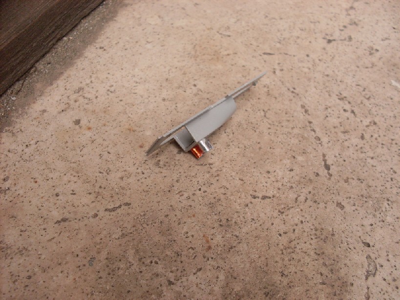

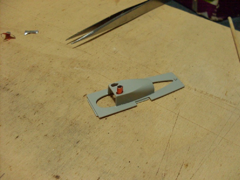

Ho fatto i fori in corrispondenza dei gambali per creare la piastra estraibile a cui sono fissati ,ritagliata fatta la modanatura antisdrucciolo incidendo da dietro con uno stuzzicadenti e incollata alla parte interna della gondola.
SDC15377.JPG [ 126.39 KiB | Osservato 23582 volte ]
SDC15379.JPG [ 157.16 KiB | Osservato 23582 volte ]
I praticabili intorno alla vasca della gondola non mi piacciono molto ,tra l altro e giustamente per semplificare ,nel kit tali praticabili sono stati fatti combaciare con il pavimento mentre in realtà sono appoggiati sopra all ossatura ventrale dell aereo.
Ho disegnato la parte di praticabili da rifare ritagliato il disegno e riportate le parti da tagliare su lamierino
SDC15405.JPG [ 177.21 KiB | Osservato 23582 volte ]
SDC15406.JPG [ 94.36 KiB | Osservato 23582 volte ]
Con la pressione di uno stuzzicadenti ho fatto la grecatura del praticabile
SDC15410.JPG [ 134.3 KiB | Osservato 23582 volte ]
Sempre con del lamierino usando un girapunte a mano per forarlo si realizza la piastra verticale che circonda per tre lati la lastra orizzontale estraibile ......il numero dei fori non è esatto...... :roll: me la date per buona?

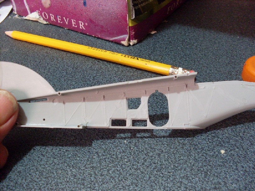

Piccolo passo avanti: dopo aver montato a secco la semifusoliera sinistra per aver la giusta posizione della gondola ho incollato la stessa solo sulla parte destra , tolta la semi fusoliera sinistra si può iniziare la costruzione dell ossatura ventrale della zona dalla gondola verso la coda...
SDC15444.JPG [ 147.55 KiB | Osservato 23477 volte ]
SDC15451.JPG [ 156.83 KiB | Osservato 23477 volte ]
Ora sempre con del filo di ottone ho fatto i saettoni diagonali di rinforzo
SDC15453.JPG [ 198.21 KiB | Osservato 23477 volte ]
