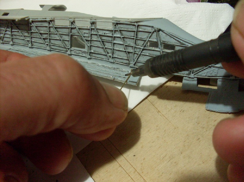

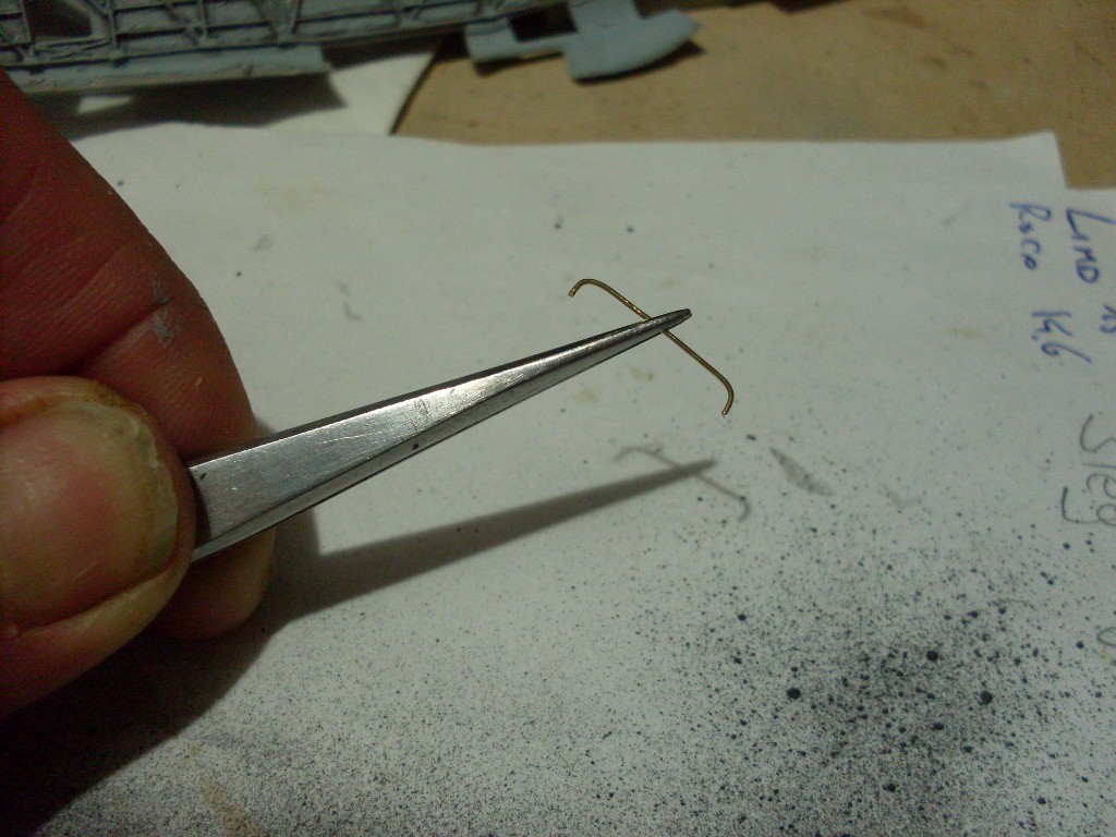

Ho iniziato la strujttura dorsale superiore:

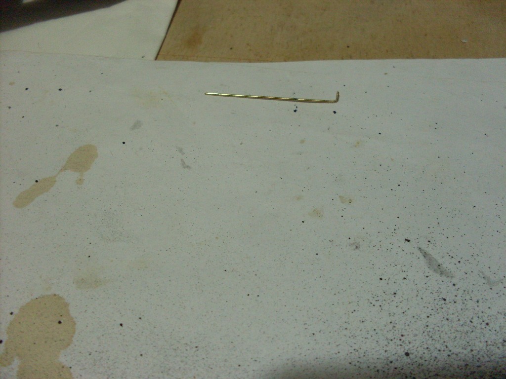

dopo aver fatto la prima piegatura ad angolo ho presentato il pezzo di filo metallico al suo posto per segnare la misura della semilunghezza della centina
SDC15288.JPG [ 112.32 KiB | Osservato 23718 volte ]
poi ho riportato tale misura su di un foglio bianco
SDC15289.JPG [ 141.95 KiB | Osservato 23718 volte ]
ora facendo combaciare il punto mediano della centina con un estremo del segmento segnato facendo in modo di lasciare la parte già piegata all esterno del segmento stesso mi trovo automaticamente l altro punto di piegatura...
SDC15292.JPG [ 91.54 KiB | Osservato 23718 volte ]
A questo punto posso dare forma alla centina e provarla a secco nella fusoliera assemblata provvisoriamente
SDC15294.JPG [ 165.62 KiB | Osservato 23718 volte ]
SDC15297.JPG [ 108.58 KiB | Osservato 23718 volte ]

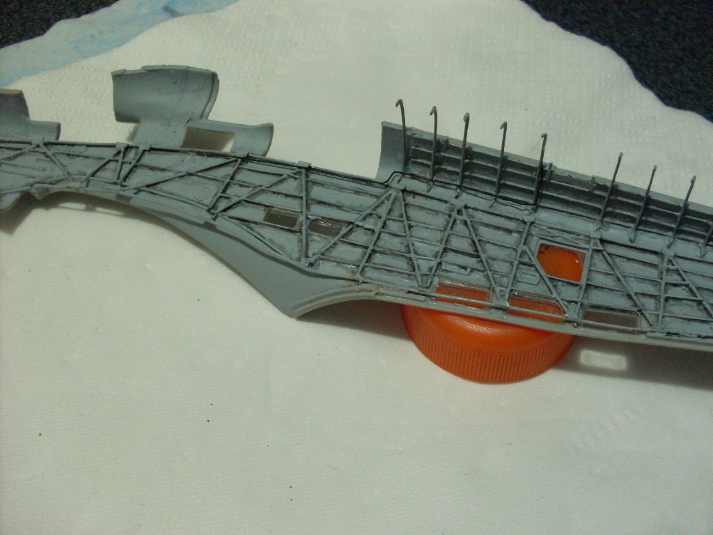

Prima di iniziare ad incollarle al loro posto nella semifusoliera destra ho segnato sulla semifusoliera sinistra i punti di riferimento di dove si troveranno le centine verticali in futuro, questo per far si che combacino le stesse con le costole dorsali
SDC15306.JPG [ 166.68 KiB | Osservato 23718 volte ]

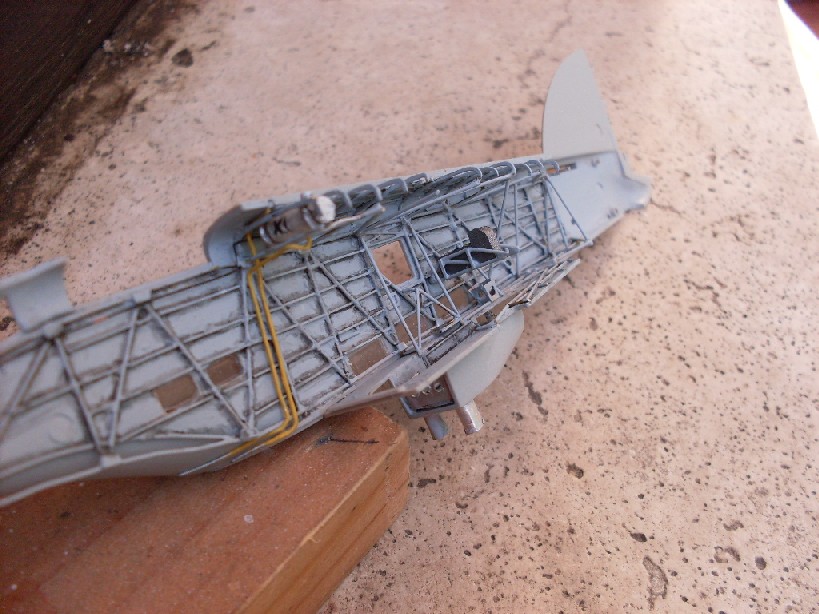

Finito di montarle
SDC15310.JPG [ 110.1 KiB | Osservato 23718 volte ]
SDC15313.JPG [ 188.64 KiB | Osservato 23718 volte ]
adesso c è solo da aspettare che la colla si secchi e domani verranno rinforzati i punti di incollaggio e solo dopo che tale rinforzo sarà asciutto potrò aprire la fusoliera e proseguire con la costruzione della dorsale inferiore....nel frattempo mi dedicherò alla 625 che bussa nella scatola... :lol:

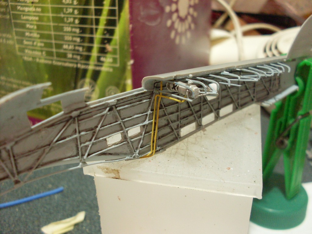

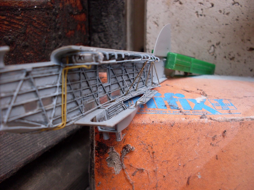

Ciao a tutti,prima di continuare con la costruzione dell ossatura con dei pezzetti di plasticard e lamina di alluminio ho fatto la saracinesca scorrevole di chiusura della feritoi dell antenna ,solitamente chiusa quandi l antenna non era esposta
SDC15315.JPG [ 151.78 KiB | Osservato 23653 volte ]
SDC15319.JPG [ 180.94 KiB | Osservato 23653 volte ]
Ho poi aggiunto il flo dell antenna che parte dalla feritoia dell antenna stessa per giungere fino alla postazione radio del marconista
SDC15324.JPG [ 100.98 KiB | Osservato 23653 volte ]
SDC15327.JPG [ 155.93 KiB | Osservato 23653 volte ]

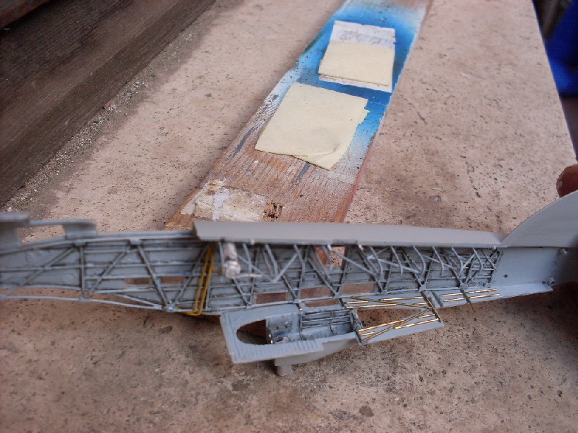

A questo punto ho potuto fare un altra piccola porzione di ossatura: la dorsale inferiore.
SDC15336.JPG [ 150.62 KiB | Osservato 23653 volte ]

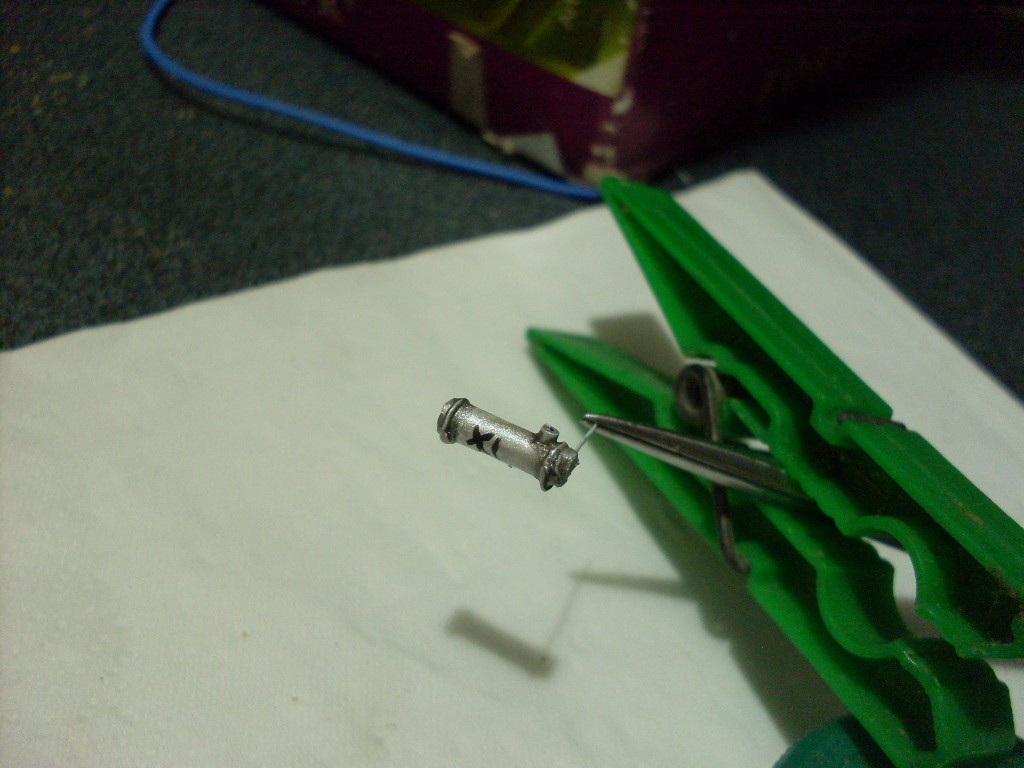

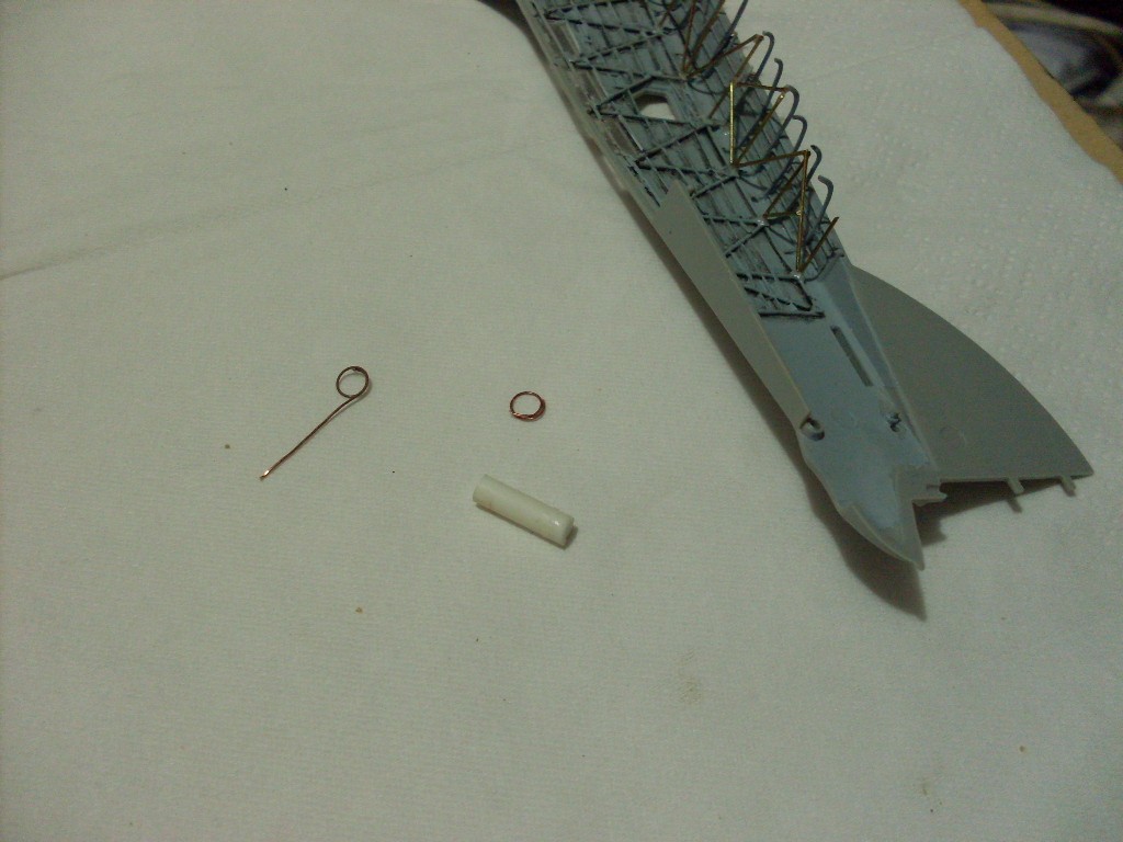

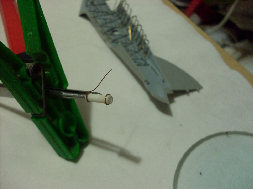

Nouvo stop alla struttura.....con un tubetto di plasticard e del capillare di rame ho iniziato la costruzione del serbatoio ausiliario di emergenza n° XI ,la nourrice da 38 litri:intorno al tubetto ho avvolto il capillare per fare le due staffe a cravatta che servono a fissarlo alla struttura dorsale
SDC15339.JPG [ 133.7 KiB | Osservato 23653 volte ]
SDC15340.JPG [ 77.07 KiB | Osservato 23653 volte ]
Con una rondellina di guaina di filo elettrico ho realizzato il tappo di rabbocco superiore
SDC15344.JPG [ 162.89 KiB | Osservato 23653 volte ]

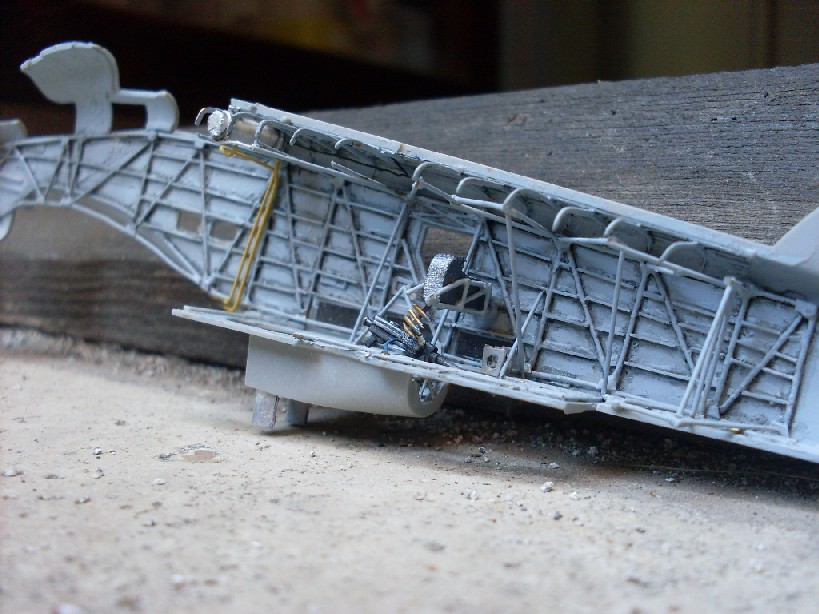

Verniciato e posato nella sua sede ( subito dopo il castello delle bombe)
SDC15354.JPG [ 132.04 KiB | Osservato 23653 volte ]
SDC15355.JPG [ 105.01 KiB | Osservato 23653 volte ]
SDC15358.JPG [ 90.71 KiB | Osservato 23653 volte ]
Per completarlo mancano i suoi tubi:tale serbatoio poteva alimentare i motori per caduta indipendentemente dal resto del circuito a dalla pompe, per poter permettere all aereo di volare per un breve periodo (tentare un atterraggio di fortuna o cercare di riparare il danno) quindi cè un tubo di mandata ( quello in basso,dovendo lavorare per gravità) ,c è poi un altro tubo di "ricarico" che pescava la benzina in sopravanzo dal collettore di equilibrio dei motori consentendo così di ricaricare il serbatoio in volo ed averlo sempre pieno per un altra eventuale emergenza (ovviamente era indispensabile aver risolto l emergenza precedente per poter riaver messo a regime il circuito principale da cui poter recuperare il sopravanzo)
Tutti i tubi del circuito di alimentazione erano colorati di giallo
SDC15360.JPG [ 153.57 KiB | Osservato 23653 volte ]
SDC15363.JPG [ 157.09 KiB | Osservato 23653 volte ]

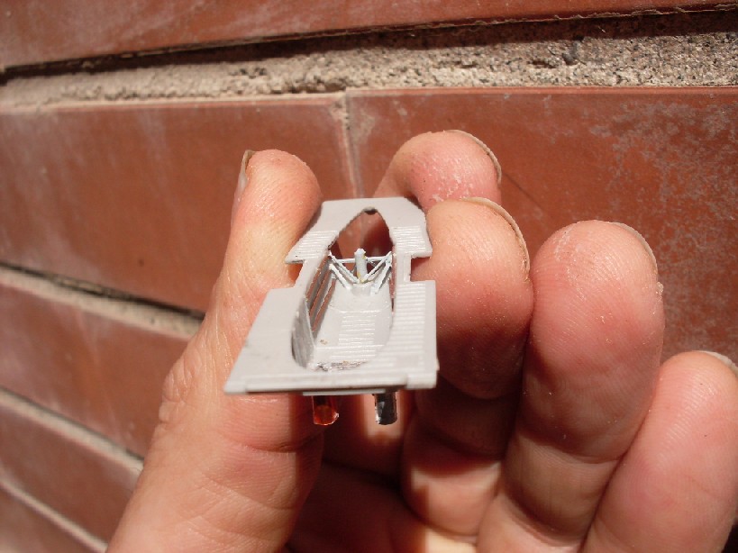

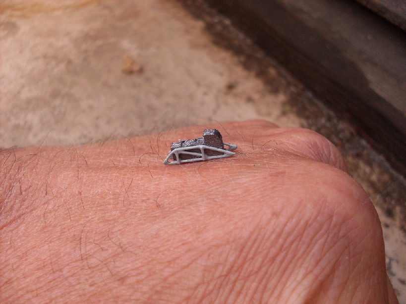

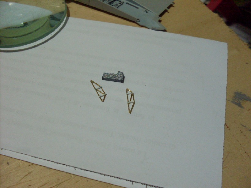

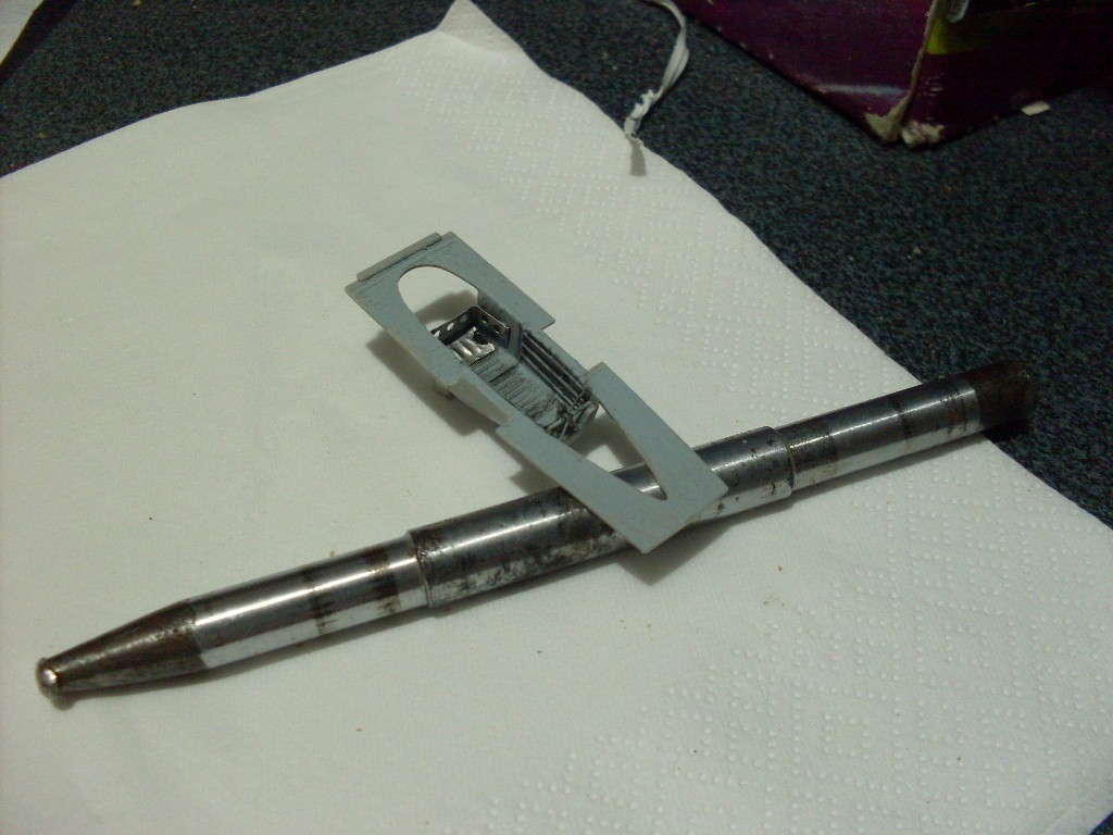

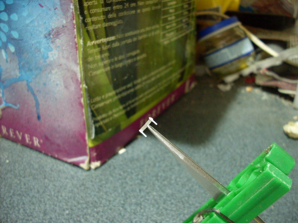

Un saluto a tutti, in questi giorni ho iniziato ad allestire la gondola del puntatore:
innanzi tutto ho traforato i fori per i gambali che ho intenzione di farli estratti
SDC15371.JPG [ 96.21 KiB | Osservato 23580 volte ]
con delle pinzette da orologiaio aiutandomi con uno spiedino di legno, ho costruito i gambali in lamina di alluminio
SDC15372.JPG [ 101.29 KiB | Osservato 23580 volte ]
li ho poi montati,il foro inferiore verrà poi chiuso con dello stucco...
SDC15374.JPG [ 99.33 KiB | Osservato 23580 volte ]
SDC15400.JPG [ 145.91 KiB | Osservato 23580 volte ]

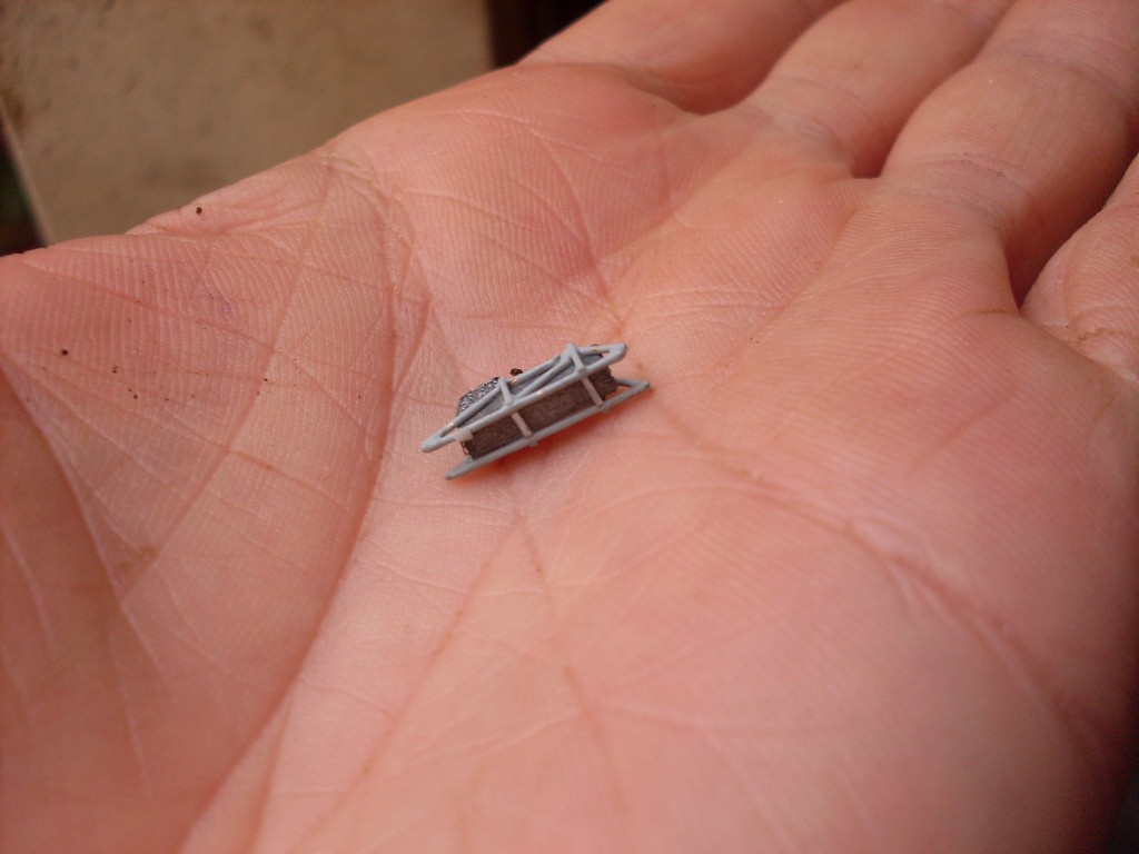

Con del filo di rame ho fatto la costolatura orizzontale della gondola e tagliato con un taglierino il dentino di fissaggio per i finestrini ventrali che altrimente si vedrebbe dal finestrino stesso ( si incollerà bene anche senza e comunque ci sarà un tubolare dell ossatura ventrale che lo attraverserà in diagonale a cui appoggiarsi....)
SDC15392.JPG [ 88.64 KiB | Osservato 23580 volte ]

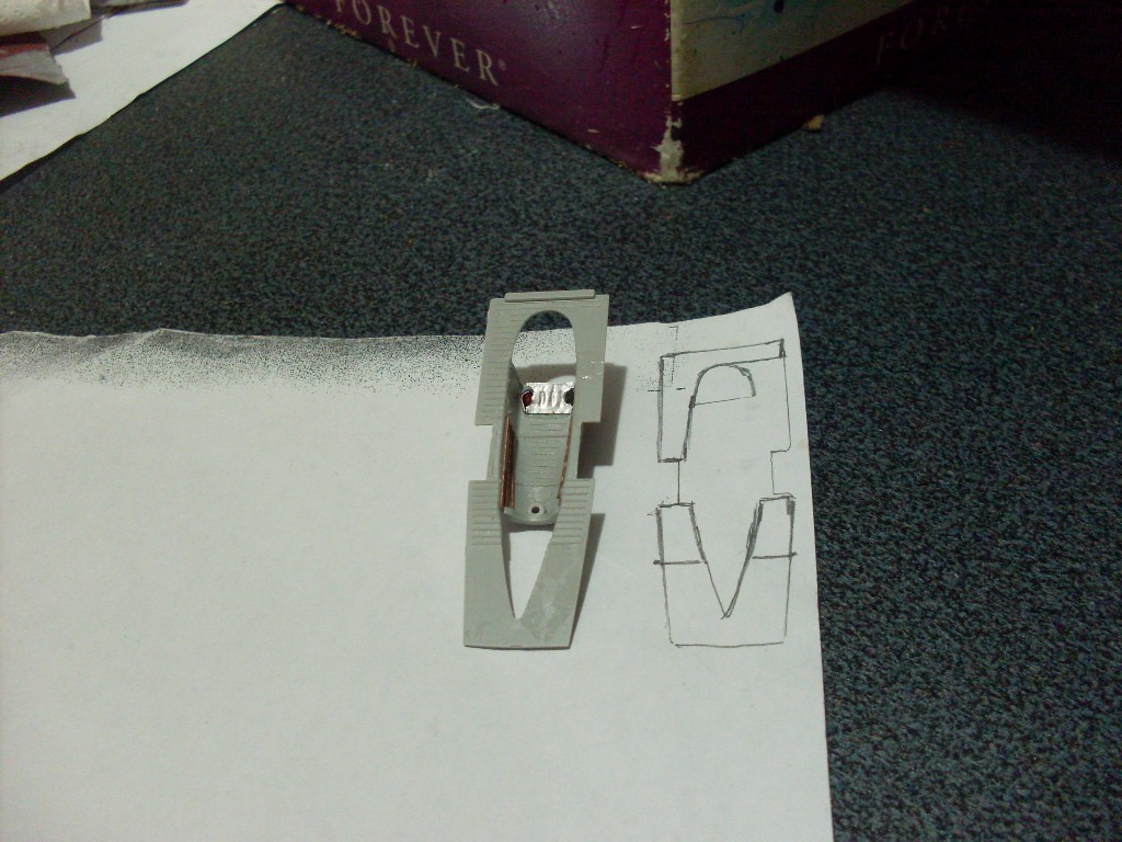

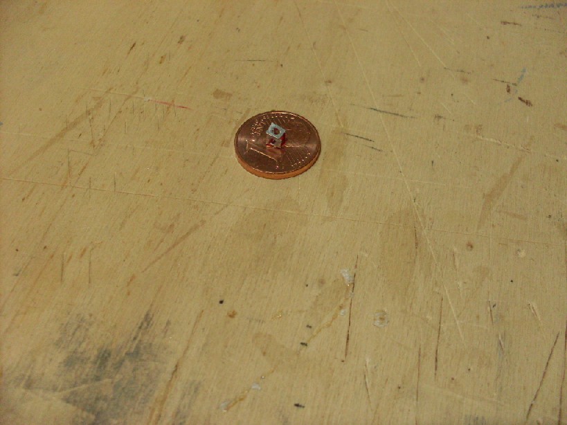

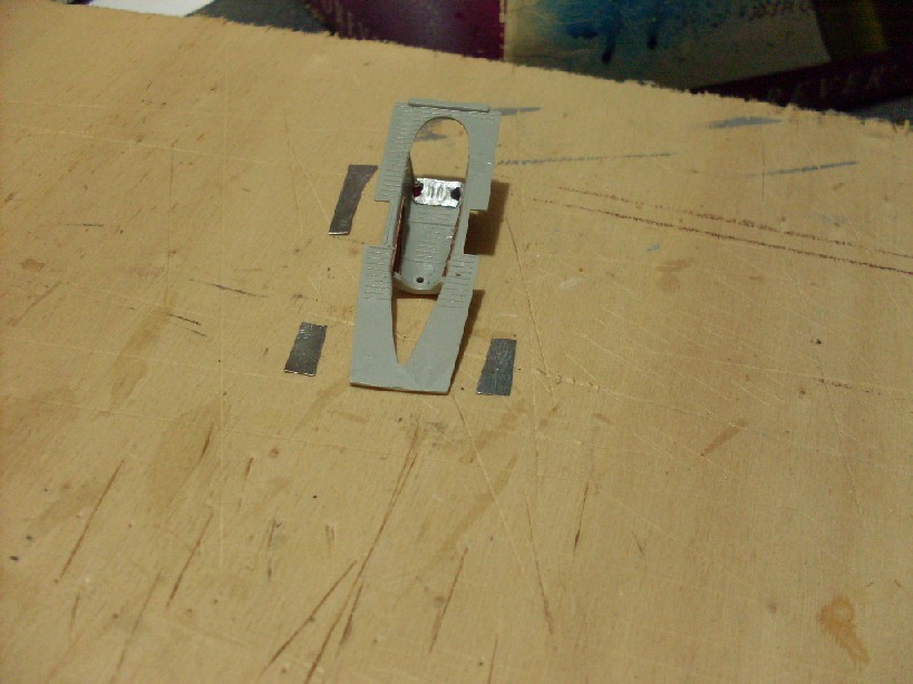

I praticabili intorno alla vasca della gondola non mi piacciono molto ,tra l altro e giustamente per semplificare ,nel kit tali praticabili sono stati fatti combaciare con il pavimento mentre in realtà sono appoggiati sopra all ossatura ventrale dell aereo.
Ho disegnato la parte di praticabili da rifare ritagliato il disegno e riportate le parti da tagliare su lamierino
SDC15405.JPG [ 177.21 KiB | Osservato 23580 volte ]
SDC15406.JPG [ 94.36 KiB | Osservato 23580 volte ]

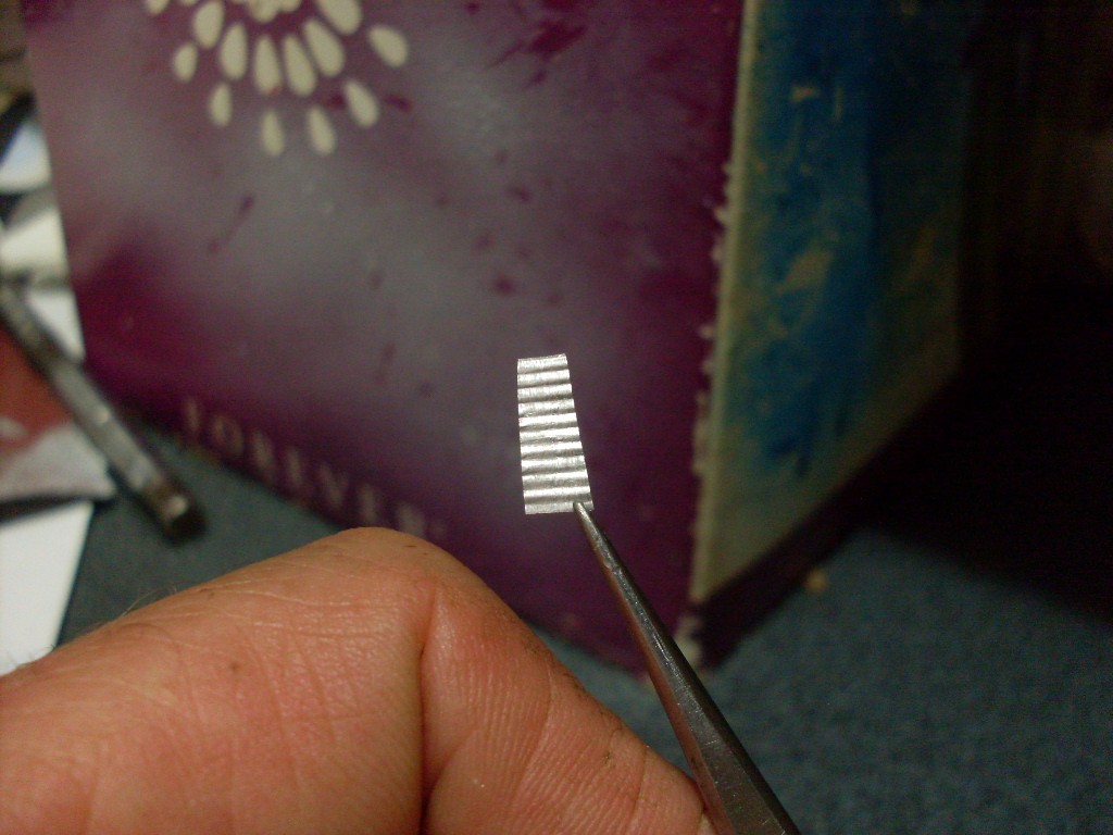

Con la pressione di uno stuzzicadenti ho fatto la grecatura del praticabile
SDC15410.JPG [ 134.3 KiB | Osservato 23580 volte ]

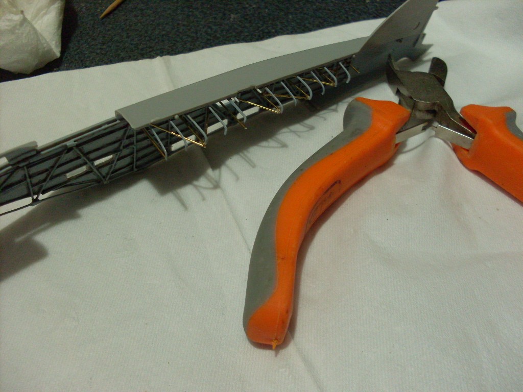

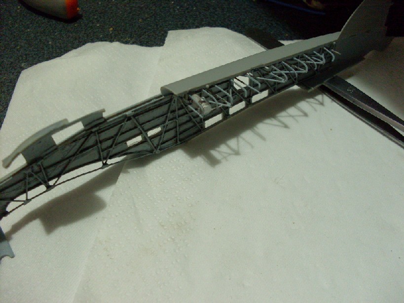

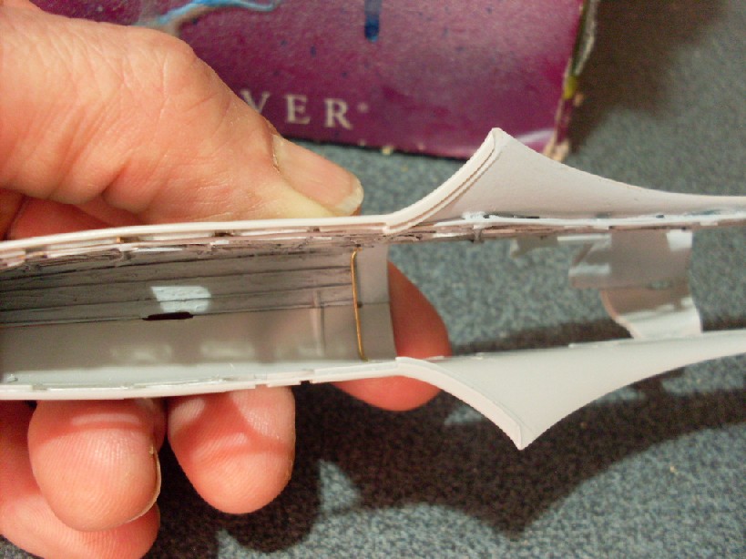

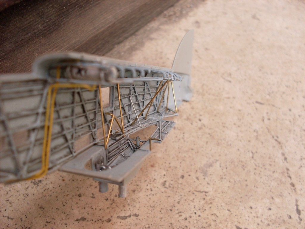

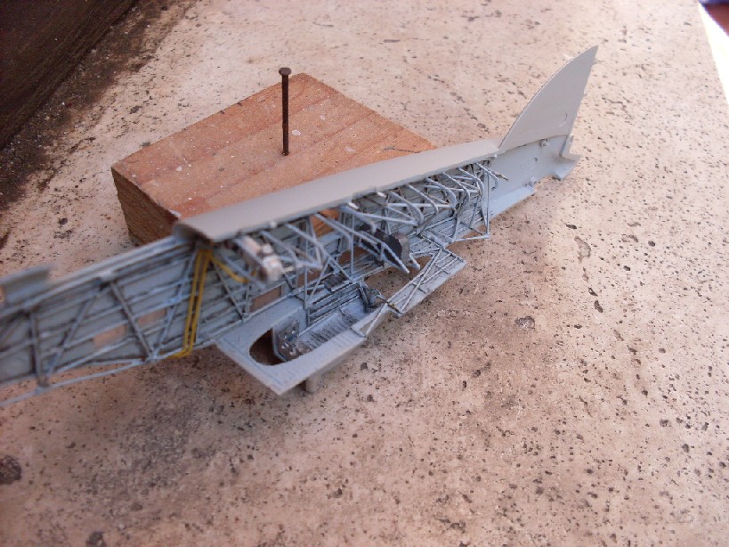

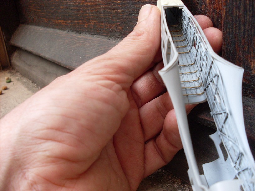

Piccolo passo avanti: dopo aver montato a secco la semifusoliera sinistra per aver la giusta posizione della gondola ho incollato la stessa solo sulla parte destra , tolta la semi fusoliera sinistra si può iniziare la costruzione dell ossatura ventrale della zona dalla gondola verso la coda...
SDC15444.JPG [ 147.55 KiB | Osservato 23475 volte ]
SDC15451.JPG [ 156.83 KiB | Osservato 23475 volte ]

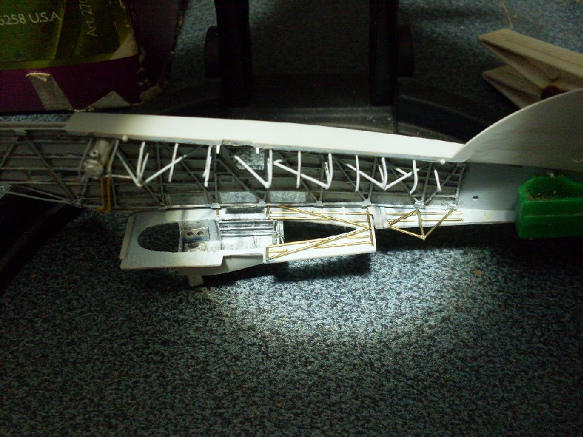

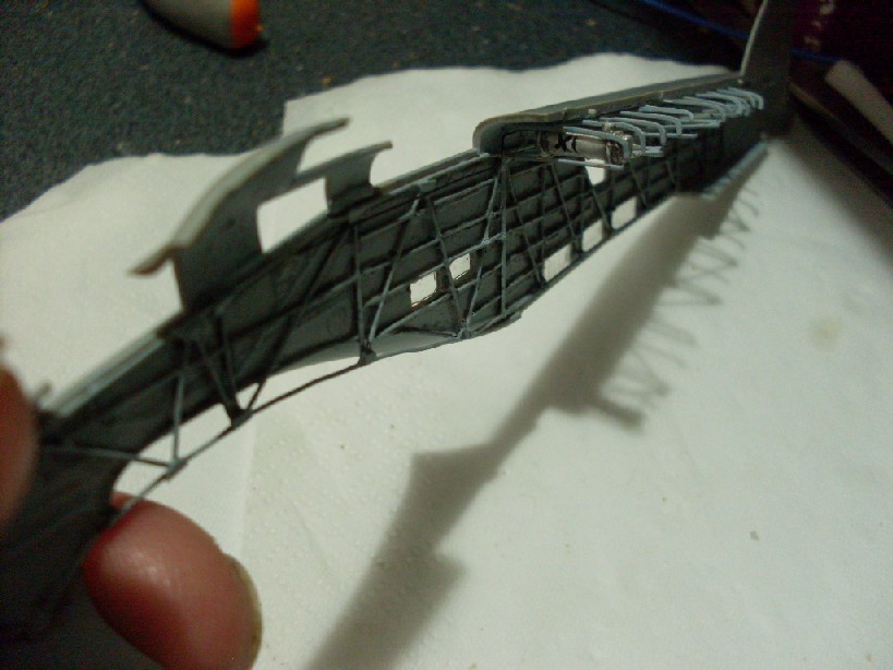

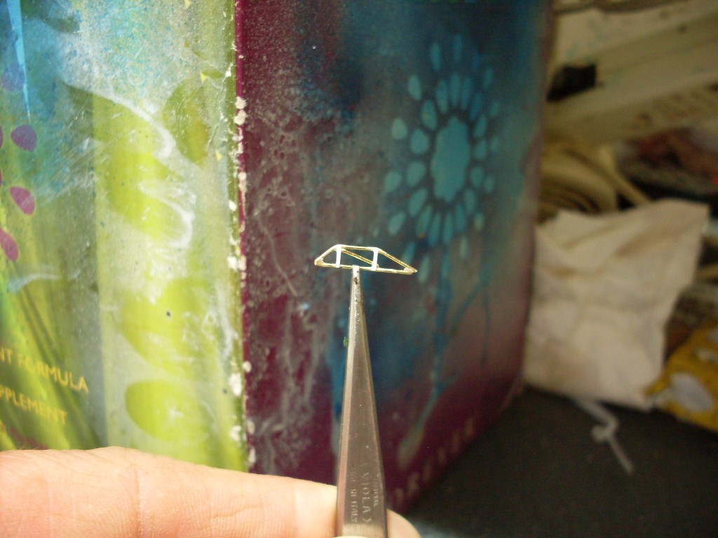

Ora sempre con del filo di ottone ho fatto i saettoni diagonali di rinforzo
SDC15453.JPG [ 198.21 KiB | Osservato 23475 volte ]
con lo stesso materiale si costruisce il treppiede solidale alla struttura dell aereo della mitragliatrice laterale
SDC15461.JPG [ 148.53 KiB | Osservato 23475 volte ]

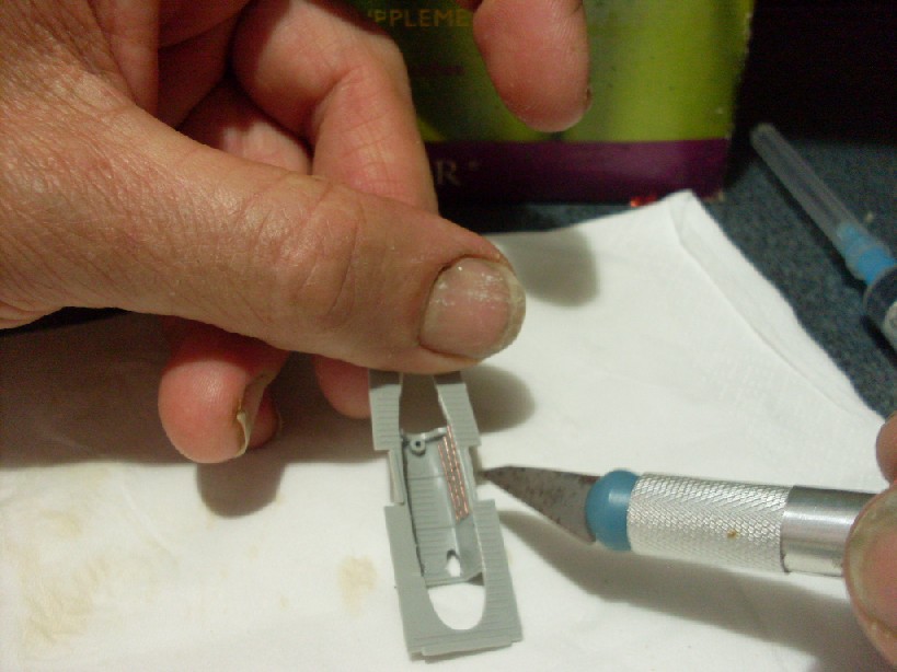

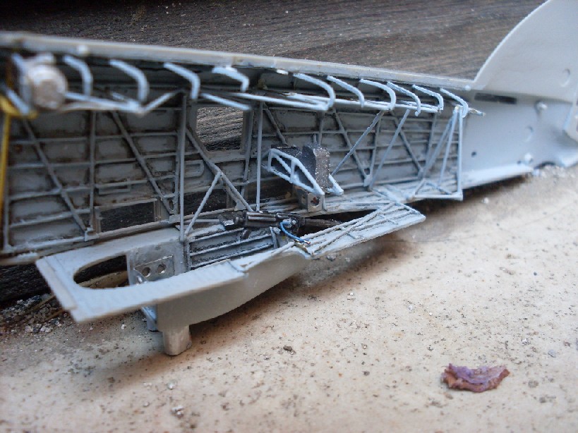

Adesso è il momento di fare la mensola porta cassa dei nastri della mitragliatrice ventrale: la mensola è fatta con del filo di ottone e pezzetti di plasticard mentre la cassa è un listello di legno per modellismo navale sagomato
SDC15483.JPG [ 145.34 KiB | Osservato 23475 volte ]
SDC15485.JPG [ 79.22 KiB | Osservato 23475 volte ]
SDC15486.JPG [ 112.19 KiB | Osservato 23475 volte ]
SDC15495.JPG [ 91.98 KiB | Osservato 23475 volte ]
Infine incollata al suo posto
SDC15496.JPG [ 161.31 KiB | Osservato 23475 volte ]
SDC15497.JPG [ 134.89 KiB | Osservato 23475 volte ]

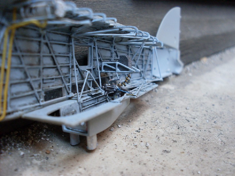

Salve amici, passo avanti piccolissimo....per via del solito poco tempo e dal fatto che magari è più piacevole farsi una passeggiata dopo cena ( meglio se con il gentil sesso :mrgreen: ) piuttosto che chiudersi in casa a modellare.....
l unico lavoretto fatto è stato piazzare la mitragliatrice ventrale;le tre Breda Safat 12,7 avevano il riarmo assistito pneumaticamente , vi era infatti un tubo flessibile collegato tramite un tubo di alluminio alla bombola del motocompresore di avviamento per ogni mitragliatrice, tale tubo , come tutti quelli appartenenti all impianto di aria compressa era di colore azzurro
SDC15747.JPG [ 139.77 KiB | Osservato 22947 volte ]

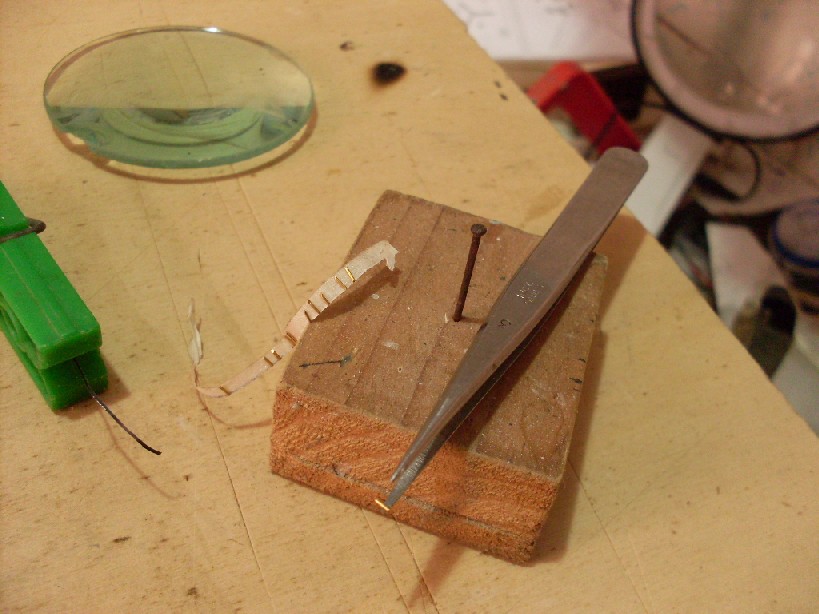

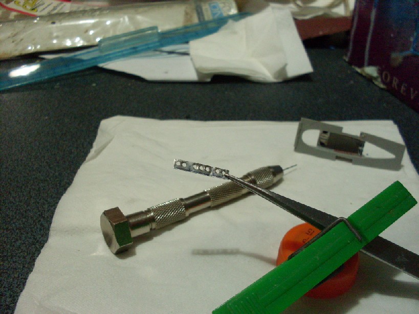

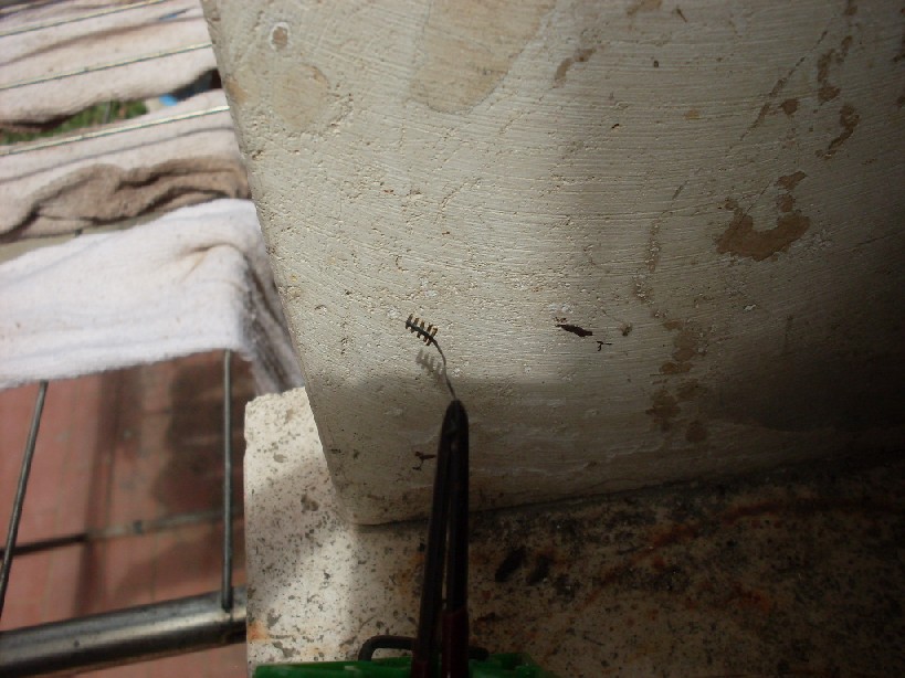

Ora c è da fare il nastro delle munizioni: con una strisciolina sottile di alluminio ritagliata, ho fatto la treccia dei maglioni che trattengono i proiettili, i proiettili sono dei piccoli pezzi di filo di ottone ( ottone perchè è gia del colore dei bossoli ) a cui ho verniciato la punta per simulare l ogiva del proiettile.
Tali pezzi di filo sono incollati poi sulla striscia di alluminio distanziati leggermente tra loro come nella realtà per poter dare una certa flessibilità torsionale al nastro in volo
SDC15714.JPG [ 106 KiB | Osservato 22947 volte ]
SDC15754.JPG [ 115.54 KiB | Osservato 22947 volte ]
infine montati tra mitragliatrice e cassa munizioni
SDC15785.JPG [ 117.5 KiB | Osservato 22947 volte ]
SDC15795.JPG [ 130.29 KiB | Osservato 22947 volte ]
