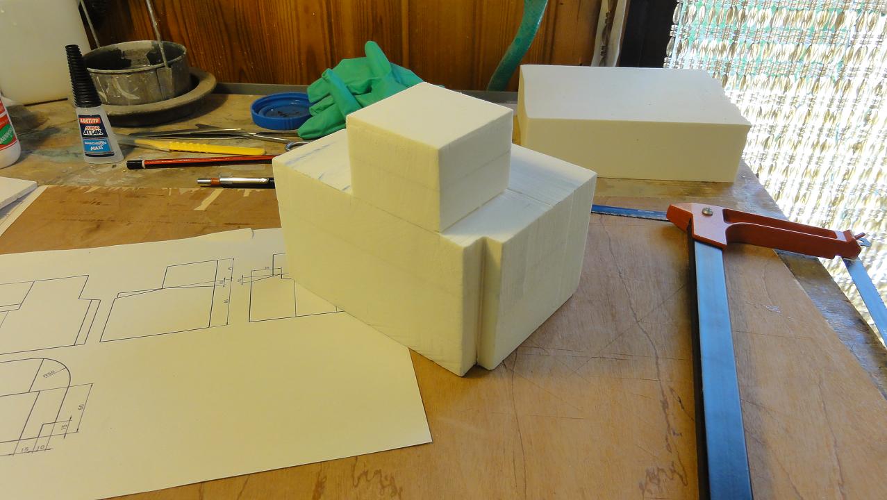

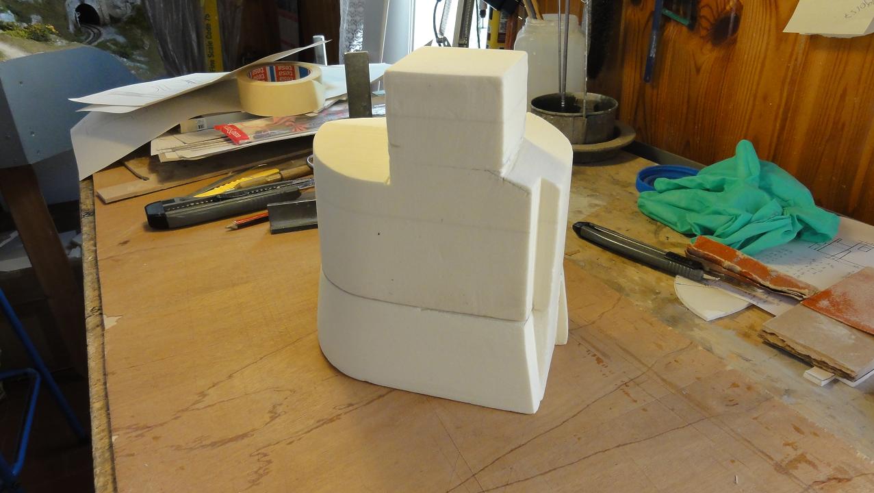

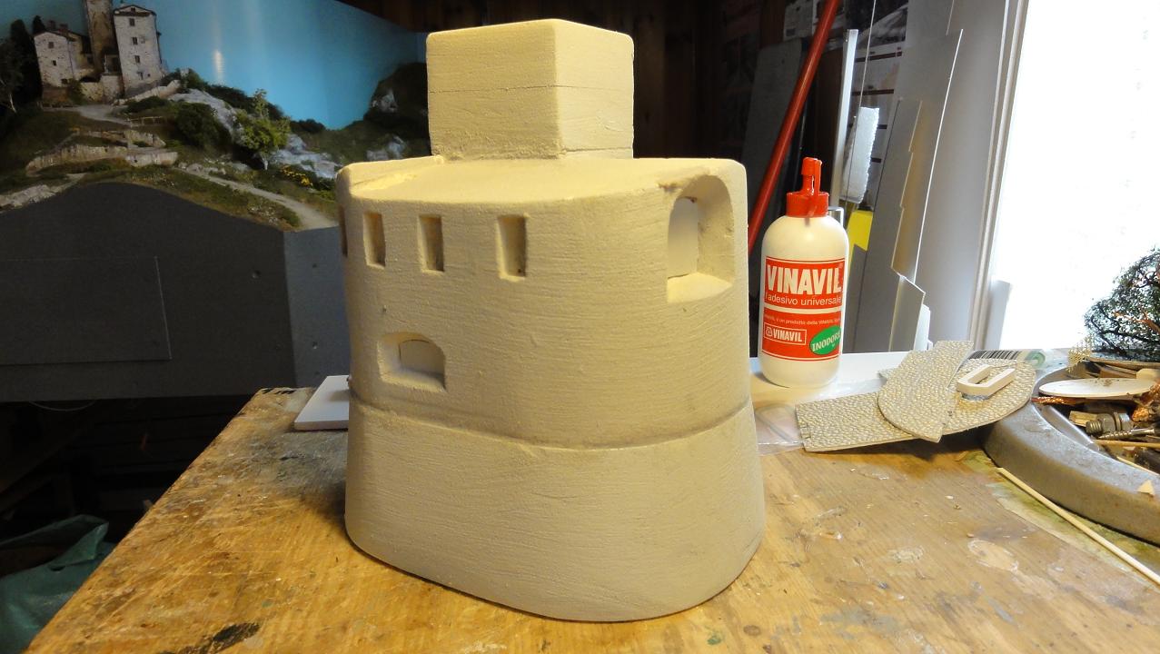

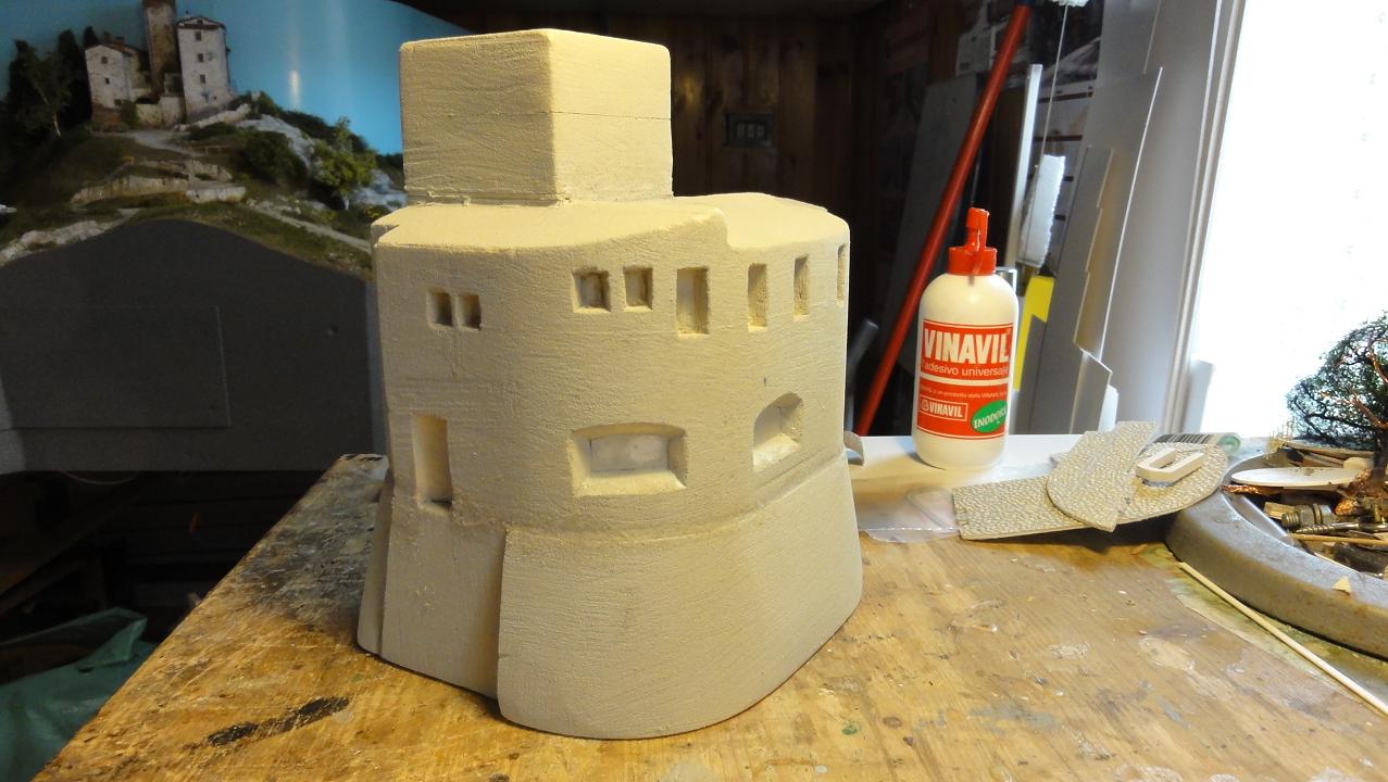

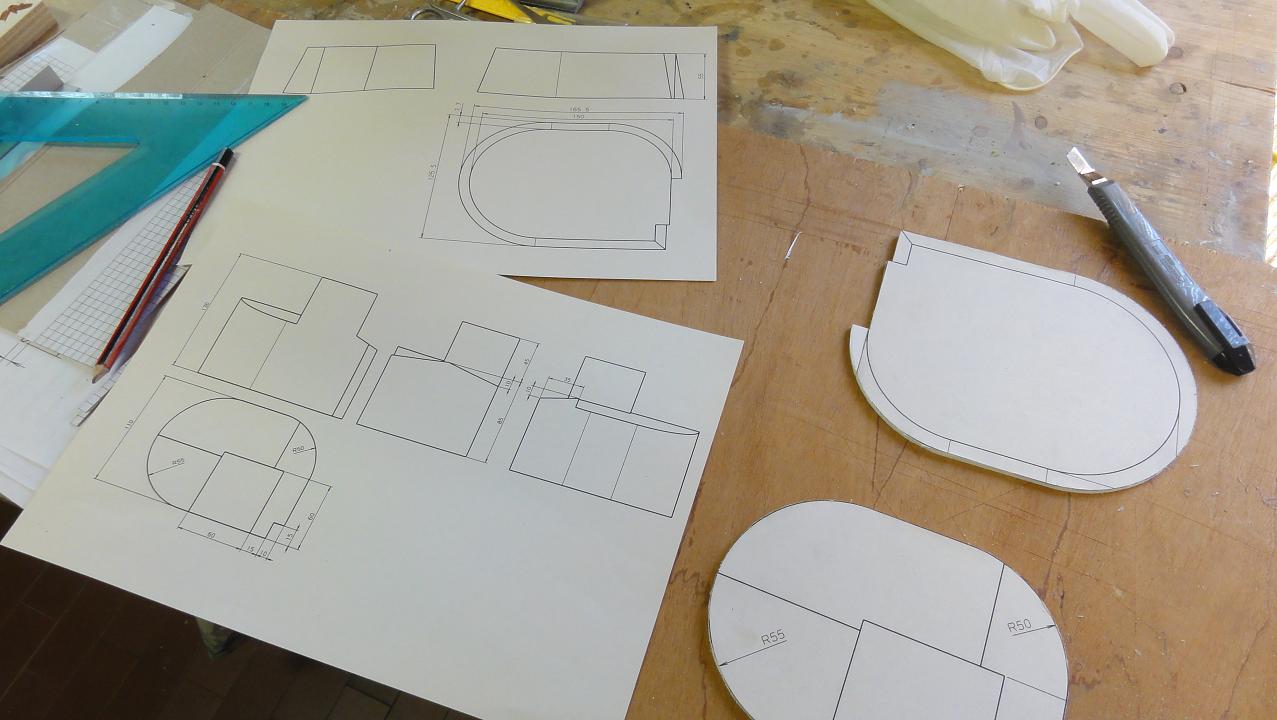

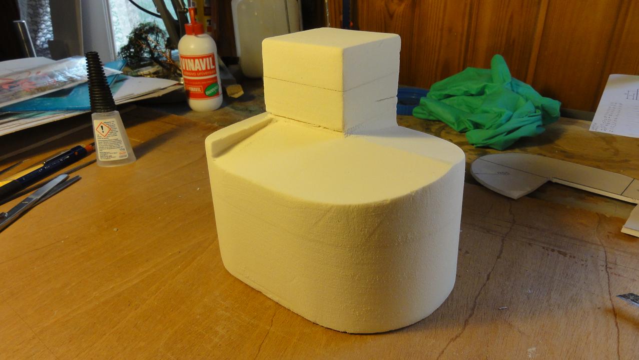

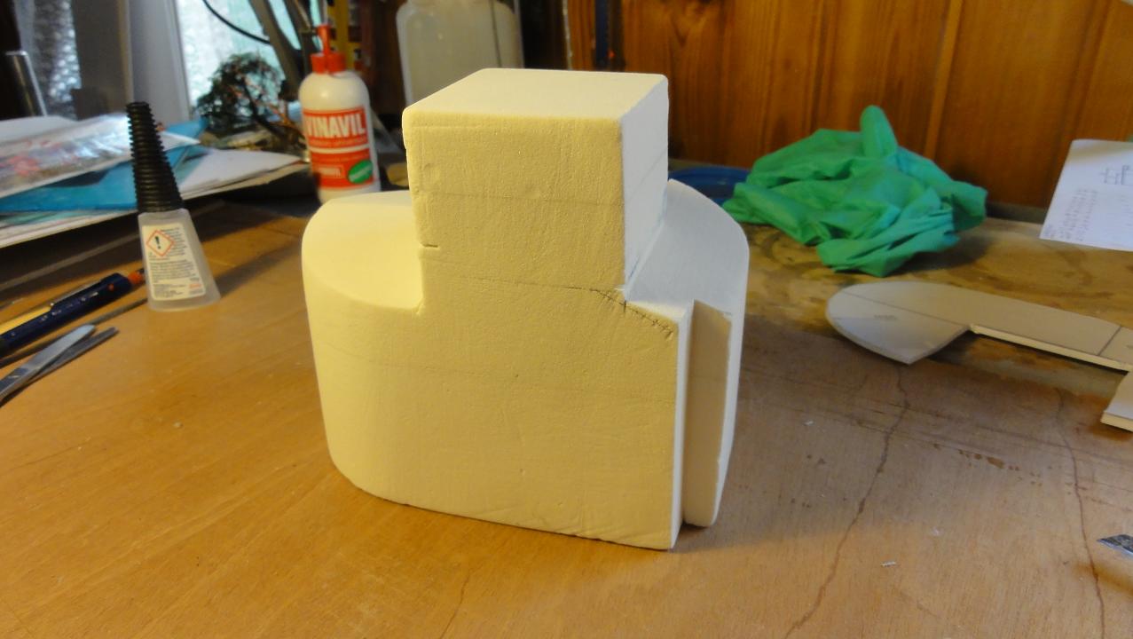

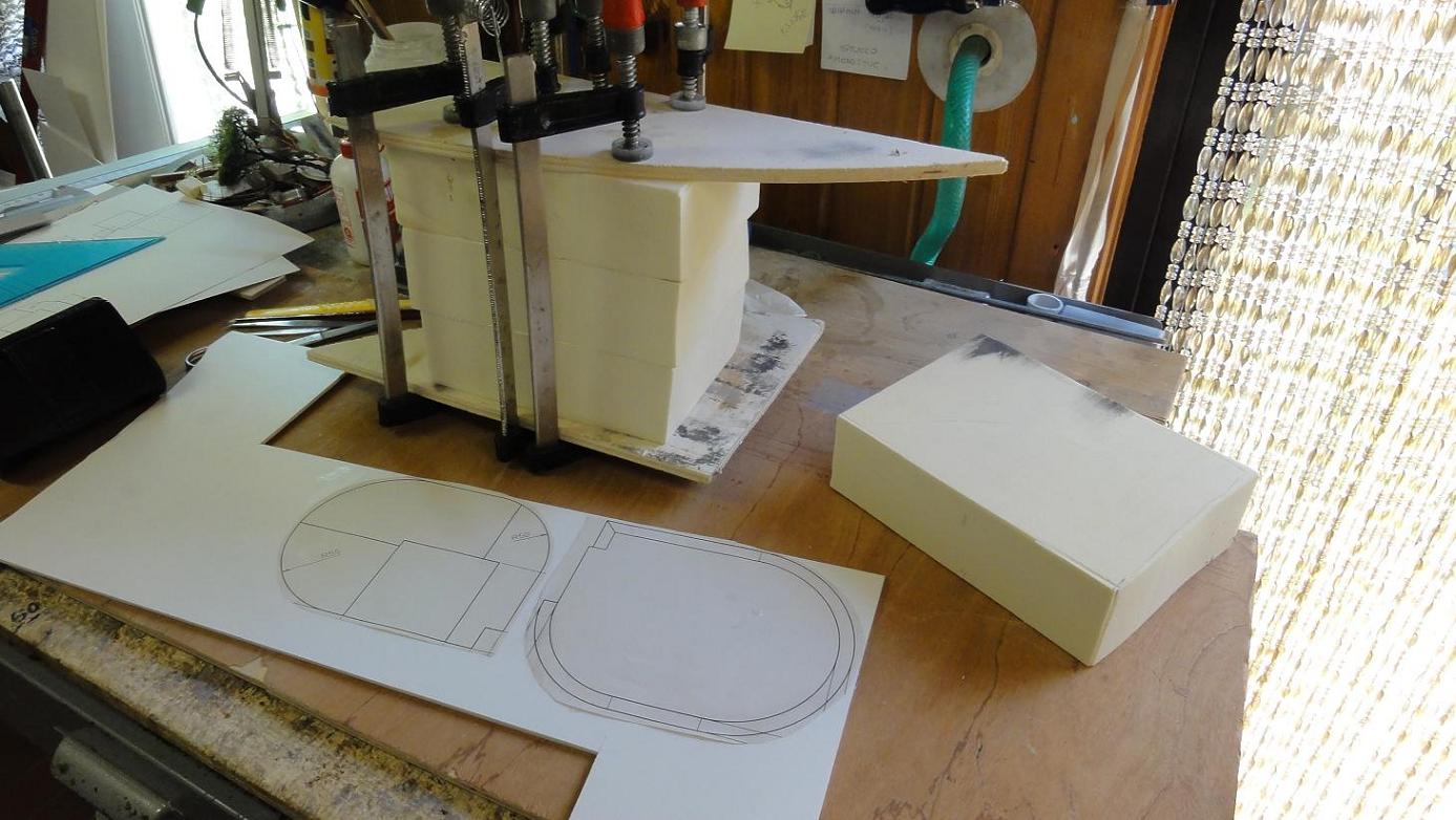

Continua la collaborazione con gli amici che lavorano sul plastico di S.Giuliano a Scandicci (Fi). Dopo il "cantiere navale" è la volta di un castello che sorgerà sul tratto di mare di recente definizione. Mi sono ispirato al "Castello di Rapallo".
Il manufatto viene realizzato Con 4 strati (spessore 55mm.) di poliuretano espanso di densità indefinita, ma vi assicuro altissima, che mi hanno fornito gli amici di Scandicci. Ci sarà poi un ponte in Forex, che unirà il castello alla terra ferma. Come sempre allego le fasi della lavorazione.
Luciano

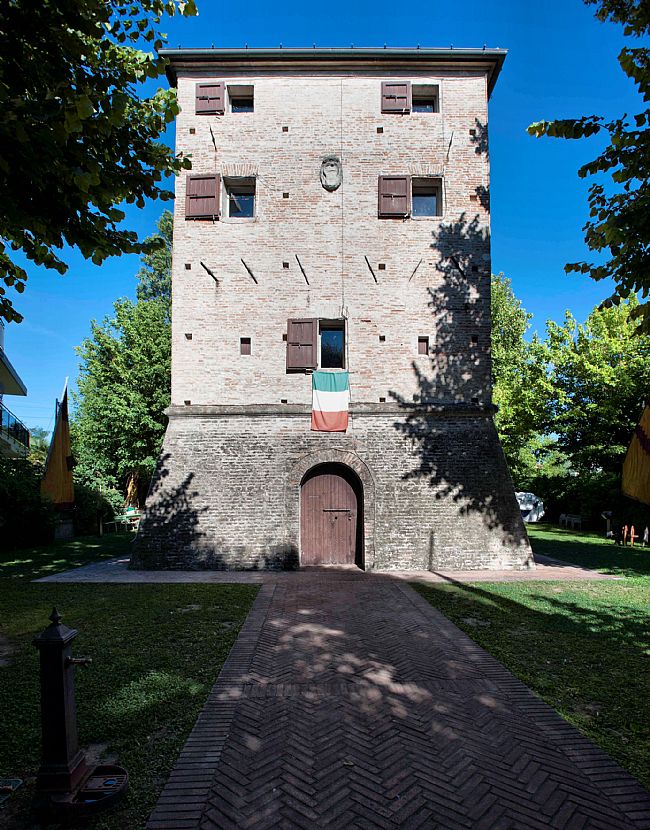

Ecco una bella foto di un' altra torre saracena ( generalmente venivano chiamate così le torri di avvistamento sul mare ):
torre saracena-bellaria-igea marina.jpg [ 159.59 KiB | Osservato 14098 volte ]
E' a Bellaria, paese rivierasco della riviera romagnola, che fa' comune con Igea Marina ed e' in provincia di Rimini.
E' molto ben conservata ed attualmente e' sede del museo della conchiglia e della carta moneta.
Come potete vedere, non e' piu' sul mare, in quanto il mare e' arretrato di quasi 1 km ( !!! ) rispetto a quando venne costruita.
La struttura e' molto lineare, semplice, ben diversa da quella della foto gia' postata.
La segnalo per motivi affettivi: mio padre mi ha lasciato una casetta piccolina piccolina piccio' al mare, proprio a Bellaria, e lì vado, per la vacanze estive, ... da piu' o meno 45 anni.

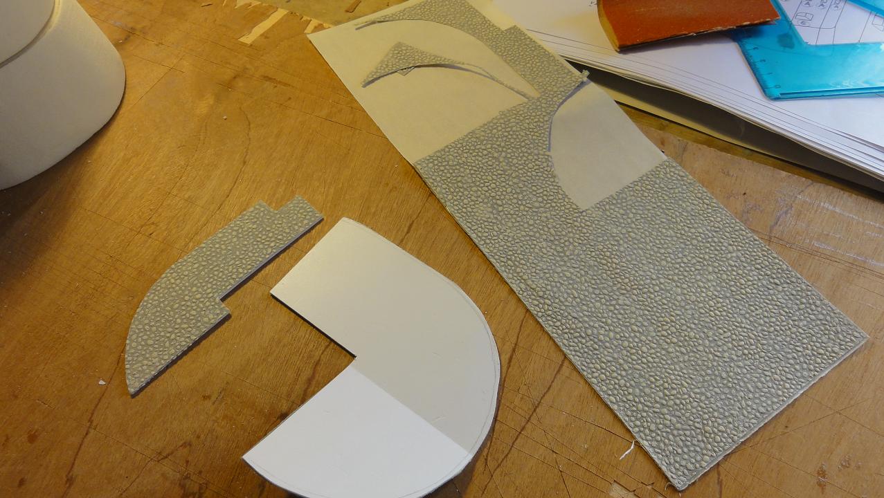

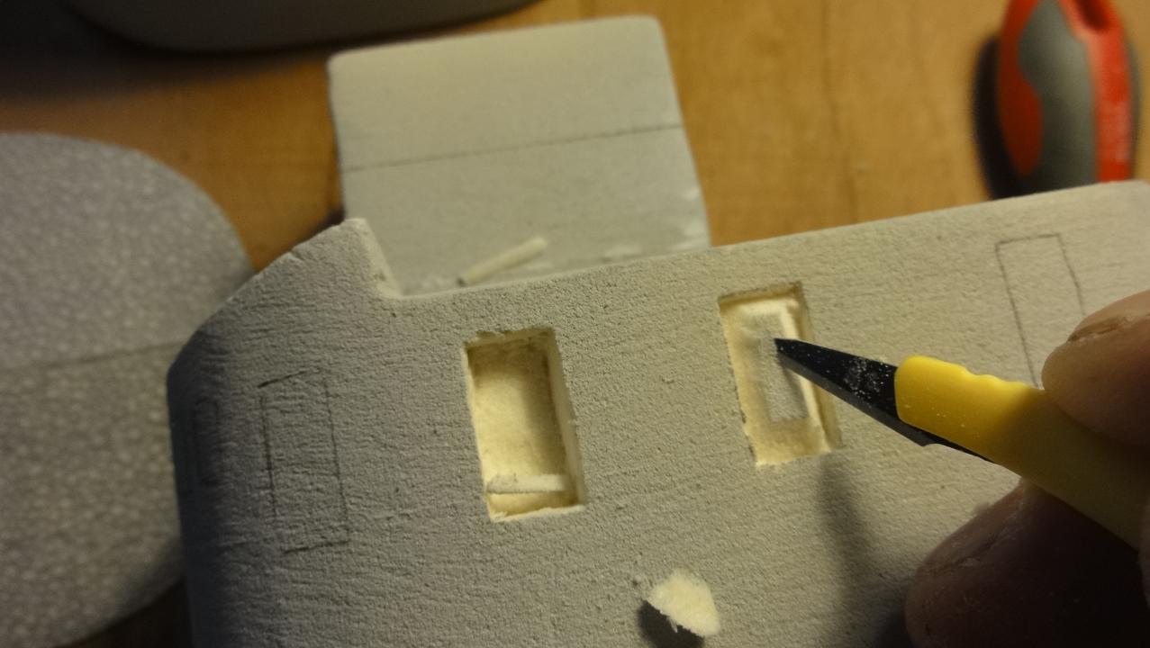

MessaggioInviato: mercoledì 25 maggio 2016, 20:32
Messaggi: 1122

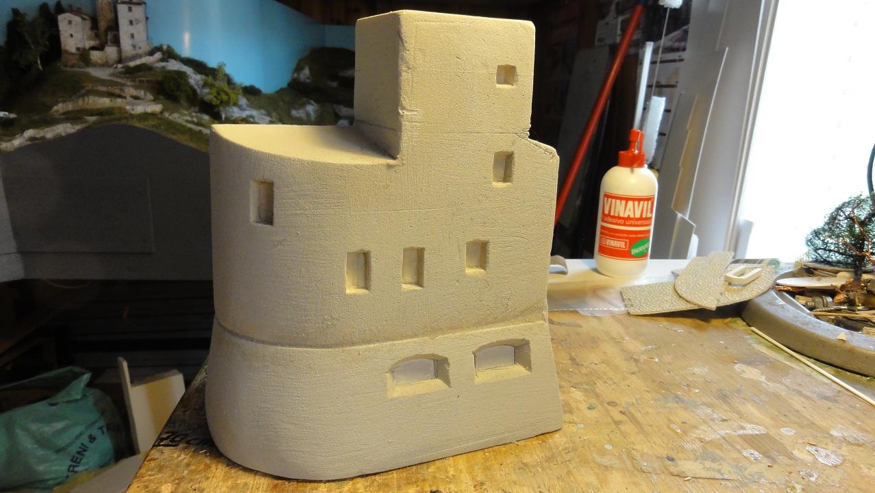

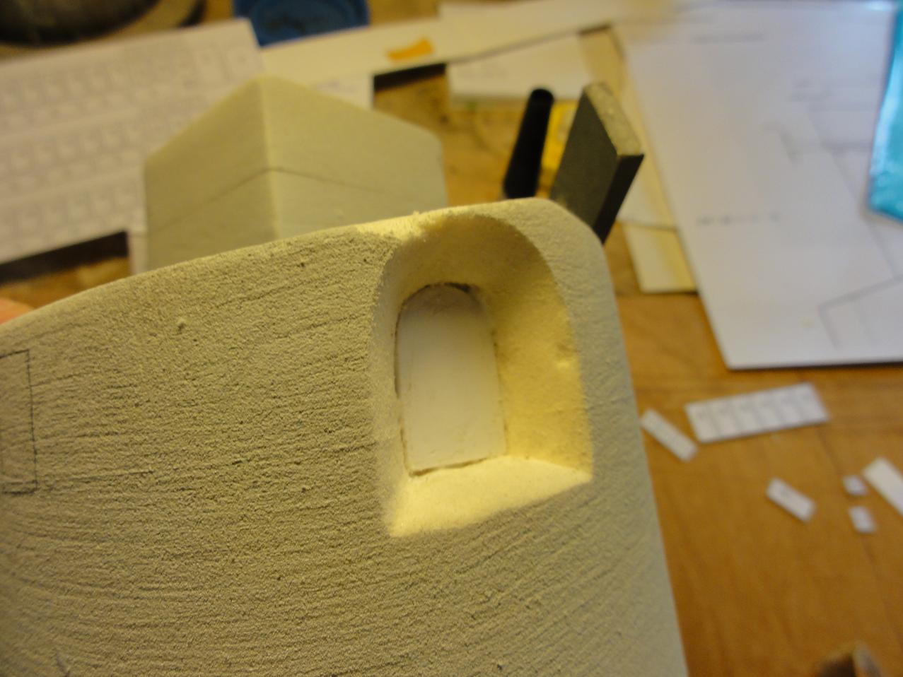

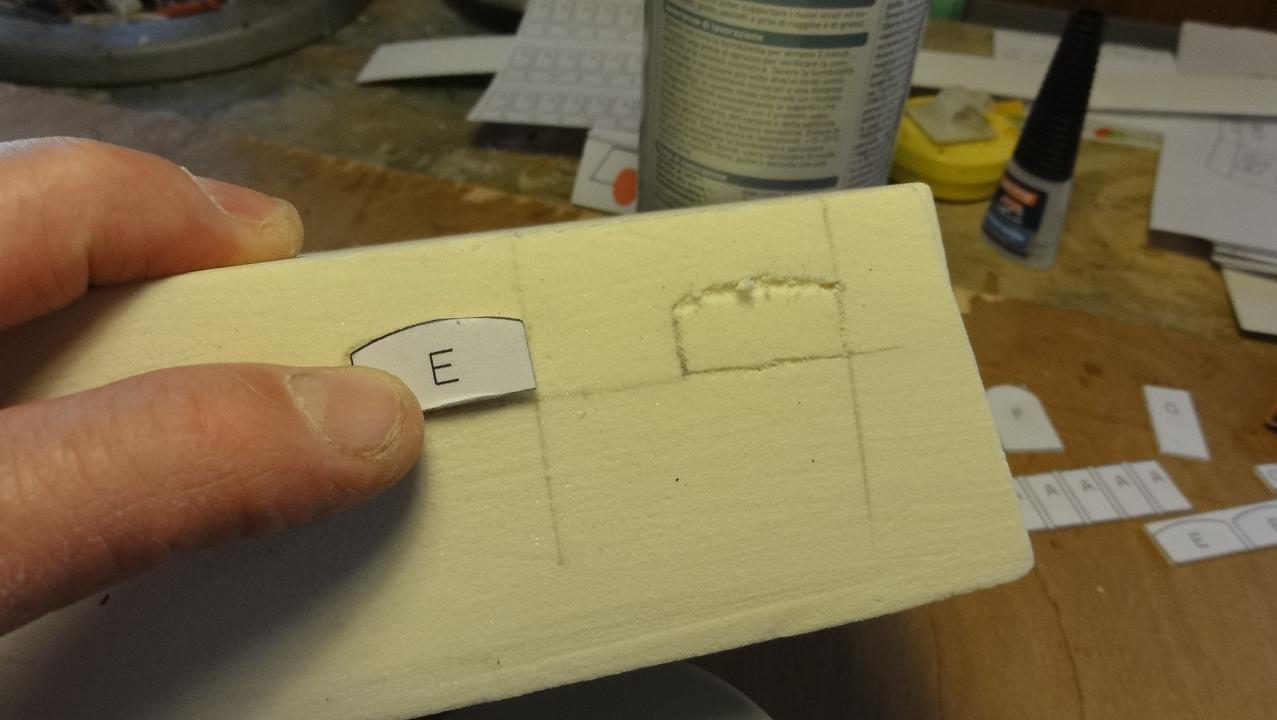

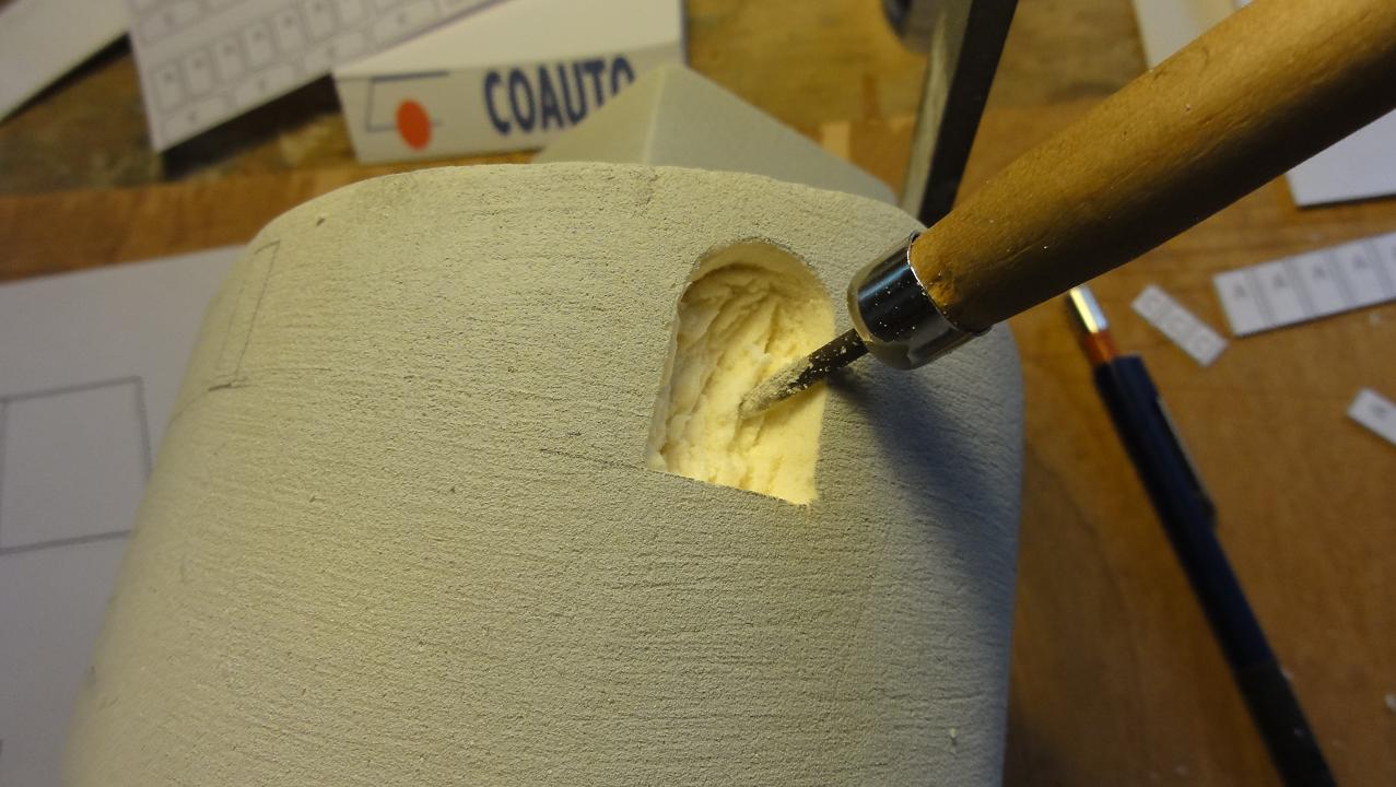

Il tetto e gli alloggi per gli infissi.....

 Oggetto del messaggio: Re: Un castello per S.Giuliano
MessaggioInviato: mercoledì 25 maggio 2016, 22:17
Messaggi: 6290

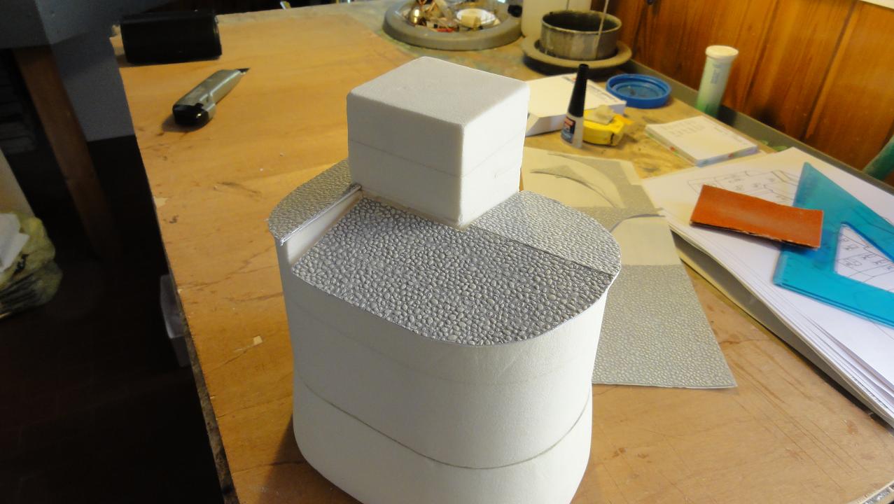

cambierei la tramatura in pietra del tetto...è più adatta ad un acciottolato che a una copertura ...
MessaggioInviato: giovedì 26 maggio 2016, 7:22
Messaggi: 9224
Claudio mi ha tolto le parole di bocca...
Per essere piu' precisi, la lastrina che hai usato per il tetto riproduce una pavimentazione in sassi di fiume, adatta a strade, stradine piazze e cortili di borghi medievali, anche di una certa importanza. Sostituita nei secoli con altri tipi di pavimentazioni ( quel tipo di acciottolato e' deleterio per ruote di veicoli e piedi... ) in alcuni casi e' stata ripristinata in tempi recenti per riportarla allo stato originale. Ne e' un esempio qui a Bologna Piazza Santo Stefano. Tipo di restauro a mio avviso discutibile...
Scusate la divagazione.
Per il resto mi pare che la costruzione stia procedendo bene.
MessaggioInviato: giovedì 26 maggio 2016, 12:55
Messaggi: 1122
E' molto vero Claudio. Non sono riuscito a trovare una foto che chiarisse come si presenta la copertura del castello. Quel ciottolato è la prima cosa che mi è capitata a portata di mano. Ce l'avevo in una scatola chissà da quanto tempo, e ho provato a fare quello che vedete. In effetti stona un po'. Sai, per caso, come potrebbe apparire la copertura? Hai qualche esempio da farmi? Lo accetterei di buon grado e ti ringrazio anticipatamente. Cmq, chiunque fosse in grado di darmi delle dritte, saranno ben accette!!!!
Luciano
