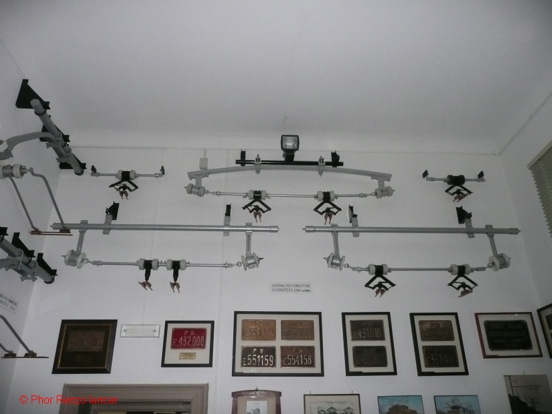

La parete dedicata al trifase del Museo di Campo Marzio
408.jpg [ 196.26 KiB | Osservato 17891 volte ]
