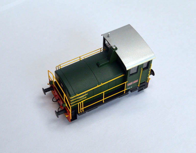

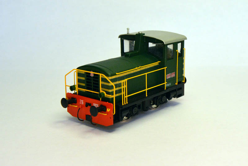

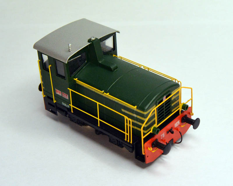

mostro qui la mia ultima realizzazione : il Badoni tipo VI F.S.216 0026 , in versione revisionata , in scala H0.
Motorizzato con una solida e affidabile motorizzazione Tenshodo perfettamente in scala,ottimo minimo e elevata trazione, saldamente fissata al telaio tramite vite.
Interamente fotoinciso in alpacca, telaio con calpestabili allargati e corrimani laterali, fedeli riproduzioni delle fiancate e perfetto accoppiamento con la motorizzazione, telaio e scocca sono unite tramite 4 viti M1 per un facile smontaggio, cornici di tutti i finestrini e corrimani riportati, tergicristalli, targhe costruttore, stemma "ABL" fronte e retro, imitazione della griglia del radiatore all'interno del cofano ( visibile dal fronte ), fischio microtornito, respingenti in fusione di ottone, decals personalizzate, dipinto con colori ufficiali fs satinati e trasparente satinato protettivo.
Nella parte sottostante si trova la targa in alpacca dipinta con il numero progressivo che identifichera' il locomotore.
Lo spazio interno di cabina e cofano sono completamente liberi, permettendo l'istallazione di qualunque tipo di decoder.

Bella ...ci sono secondo me alcuni problemi ...la motorizzazione non è per niente robusta e affidabile e la macchina non e isostatica...
se devo usarla sugli scambi la vedo dura che non si impunti , a causa del passo elettrico ridottissimo
Ha la predisposizione per una sede NEM per il gancio?
La pedane allargate non sono traforate e sotto la cabina ci dovrebbero essere due serbatoi dell'aria, che dalle foto non si vedono chiaramente.
Comunque , un bel lavoro.

Ho diversi mezzi che montano questi carrelli e funzionano perfettamente da anni.
Il peso della macchina permette una presa di corrente stabile. Anche se non e' isostatica presa di corrente e marcia sono regolari.
Le pedane sono zigrinate in questo locomotore e ci sono le riproduzioni delle estremita' delle bombole sotto la cabina.
Sugli scambi funziona benissimo.
Avendolo riprodotto anche in scala N conosco perfettamente questi mezzi, l'unita' in questione la ho vista e fotografata personalmente.... forse nel fare questi appunti, sig. Mussinatto, si riferisce al modello di un altro artigiano, quello palesemente ha problemi.
Non il mio.
Lo ho studiato a fondo ed ho ricevuto complimenti da chiunque lo abbia visto alla fiera di Verona.

No Marco , non mi riferisco ad un altro artigiano.
Mi riferisco al fatto che quei carrelli non sono affidabili ...se li facciamo andare su e giù per un metro di binario ogni tanto tutto bene, se devo metterlo alla frusta , ho dei dubbi , che derivano da molte segnalazioni da parte di modellisti che avevano usato questi carrelli per diversi kit, tutto qui.
Mi fà piacere delle bombole , le pedane , da quanto ho visto dal vivo a Santhià dove alla Magliola ne hanno uno , dovrebbero avere due zone traforate , ma forse questo si riferisce alle versioni antecedenti e non all'epoca attuale dove tu ambienti il modello.
Comunque , rimane un bel lavoro , nessuna acidità, e , anche se non l'ho visto dal vivo , dalle foto è sicuramente un bel lavoro.

Complessivamente mi pare un bel modello!
Sarebbe utile prevederne una versione più "da plastico" dotata di portaganci NEM (magari basterebbero quelli regolabili in altezza).
A livello di dettagli noto che la macchina è priva quella specie di tettuccio metallizzato sullo scarico coerentemente con la numerazione 0026. Nel caso di riproduzione di altre numerazioni tale dettaglio è previsto?

Antonio, ho optato per il gancio a uncino solo sul retro per tenerlo il piu pulito possibile esteticamente.
Questa e' la riproduzione di questa unita' specifica a meta' anni 90, in puro stile fs potete intuire dalle foto online che questo gruppo di locomotori venne revisionato in modo non uniforme: potete trovare dei 216 con pedane allargate e corrimani laterali con e senza "cappello" e con e senza presa d'aria nella parte superiore centrale del cofano.
Nella versione di origine il telaio era piu stretto e aveva solo una "asta" in corrispondenza delle scalette frontali, con calpestabile liscio con due botole suogni lato. Nella revisionata il calpestabile allargato era "zigrinato" , mancavano le botole e compaiono le vistose ringhiere laterali.
Viste le foto di questa unita' la revisione ( con probabile riverniciature) potrebbe essere stata effettuata una decina di anni prima almeno , quindi penso che questa versione sia inseribile in una finestra temporale almeno dal 1983 al 1995...

LA MIA PER COMPLIMENTARMI :
UN OGGETTO APPARENTEMENTE SEMPLICE, MA LA ESECUZIONE DEL COFANO BEN ARROTONDATO, LA MARMITTA DI DIFFICILE MODELLAZIONE, IL TETTO PIEGATO IN MODO PULITO, TUTTO CREDO STAGNATO SENZA INCERTEZZE, A GIUDICARE ALLE UNIONI PRIVE DI SOVRA O SOTTOCONTORNI ,LASCIANO PERCEPIRE UN ACCURATO PROGETTO ED UN'OTTIMA MANUALITA'.
