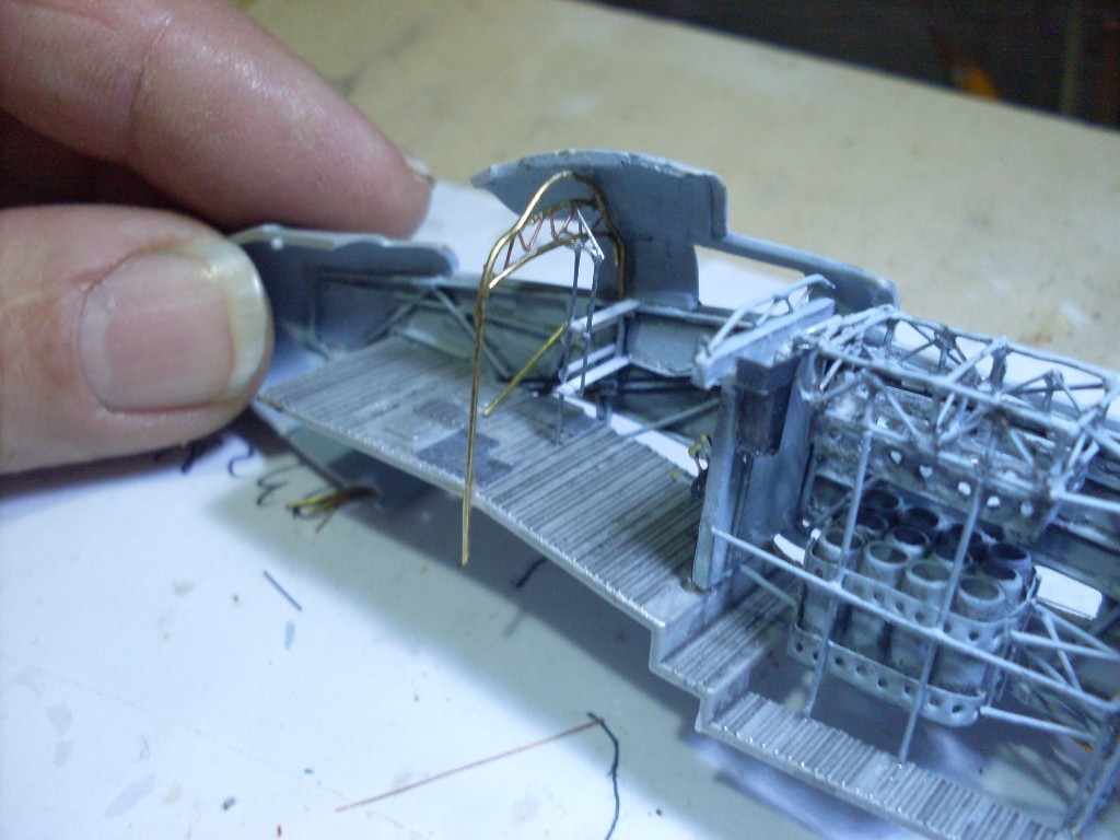

Ho assemblato i due compenenti (raggi e volantino)
SDC15823.JPG [ 125.45 KiB | Osservato 25022 volte ]

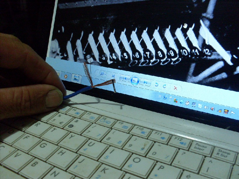

Poi con del filo di ottone ho fatto i leveraggi di manovra del timone di direzione.
Tali leveraggi li ho interrotti all altezza dei tubi della benzina per comodità di lavorazione ,poi li farò ripartire successivamente verso la cabina di pilotaggio.
Per il momento ho montato solo i leveraggi del timone di direzione, poi monterò anche quelli del timone di profondità che per una buona parte del traggitto dalla cabina alla coda camminano appaiati lungo la parte destra della fusoliera per separarsi poco dopo le mitragliatrici laterali più esattamente quello di profondità prosegue lungo la fiancata mentre quello di direzione si sposta al centro del dorso dell aereo per allinearsi con il timone .
Il sistema secondario di emergenza del timone di profondità che correva lungo la parte sinistra della fusoliera lo creerò prima di chiudere il modello adesso mi sarebbe di impaccio nei lavori...tale sistema a differenza degli altri due (direzione e profondità principale) che erano affidati al tubolari rigidi,era costituito da un cavo d acciaio con una andata ed un ritorno tarato leggermente lasco in modo da non interferire con il comando principale finchè esso era efficente , ma pronto ad entrare in funzione in caso di avaria dello stesso

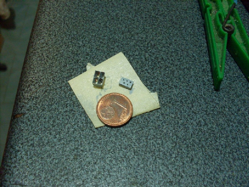

Le varie scatole forate porta orifizi ed i vani porta documenti ecc li ho fatti con del plasticard ed l ormai onnipresente lamierino di alluminio
SDC15840.JPG [ 172.95 KiB | Osservato 24966 volte ]
SDC15842.JPG [ 171.33 KiB | Osservato 24966 volte ]
SDC15843.JPG [ 192.9 KiB | Osservato 24966 volte ]
verniciati e poi montati al loro posto ,ho aggiunto anche la lavagnetta posta sotto il vano porta documenti

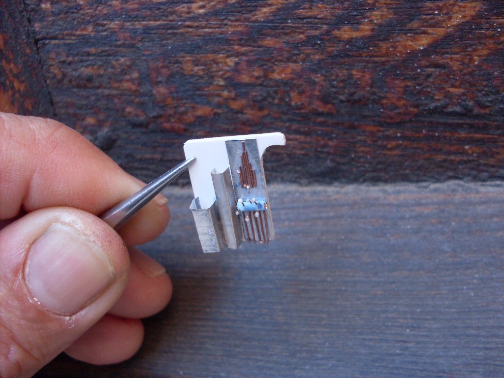

A parte mi sono fatto il coperchio della tastiera,il pannello della strumentazione il puntatore Iozza con il cronometro di ritorno che verranno montati su una mensolina poi incollata anteriormente sopra il cruscotto strumenti, e anche la leva di comando apertura portellone bombe.
Posteriormente ho incollato il fascio di tubi ( azzurri, che si collegano alle pompe a depressione dei due motori centrale e sinistro)
Infine assemblato il tutto

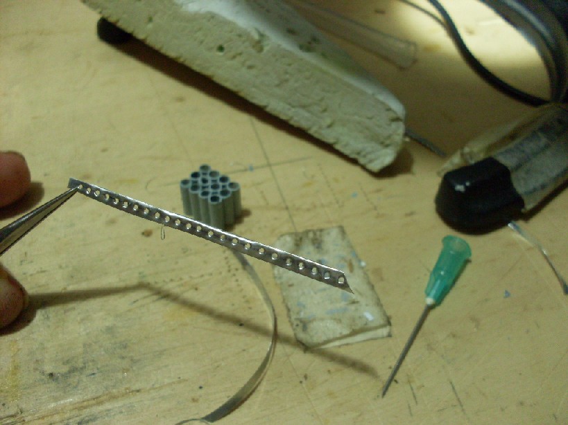

la centina perimetrale superiore ed inferiore l ho fatta con una strisciolina di alluminio forata con un ago di siringa
SDC15948.JPG [ 95.7 KiB | Osservato 24780 volte ]

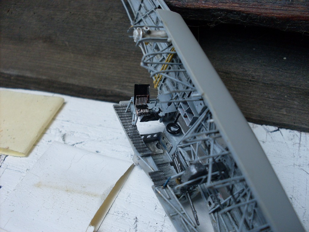

Verso la coda i cestelli sono ancorati ad una struttura tubolare...
SDC16029.JPG [ 154.84 KiB | Osservato 24780 volte ]
Abbozzata la struttura e incollata la paretina prova di chiusura della fusoliera...

Ciao a tutti, stamattina dopo lasagne ,panettoni ecc ho trovato tre orette da dedicare al gobbo...ecco il lavoretto fatto;
ho iniziato la postazione del marconista, dopo aver aggiunto i rinvii dei timoni di profondità e direzione ( che avevo lasciato in sospeso)
SDC16630.JPG [ 170.78 KiB | Osservato 23585 volte ]
ed il saettone di rinforzo del telaio dietro il sedile del secondo pilota ( ce ne è un altro identico dietro quello del pilota che metterò poi) ho costruito con del filo di ottone e acciaio il traliccio divisorio con la zona piloti e la struttura che contiene le apparacchiature radio.
Prossimo passò che farò sarà la costruzione dell altro traliccio inclinato anteriore a questo, che sostiene la parte anteriore della mitragliatrice in caccia e le casse porta minizioni fissate al traliccio che invece ho fatto adesso
SDC16631.JPG [ 148.4 KiB | Osservato 23585 volte ]
SDC16638.JPG [ 146.34 KiB | Osservato 23585 volte ]
Ciao alla prossima
Gianfranco :D

Un saluto a tutti, ho fatto un piccolo cambiamento di programma:
invece di fare la struttura relativa alla mitragliatrice in caccia, prima completerò la postazione del marconista.
Con dei pezzetti di plasticard ho fatto i componenti della ricevente A.R 8
SDC16640.JPG [ 87.6 KiB | Osservato 23434 volte ]
SDC16644.JPG [ 146.66 KiB | Osservato 23434 volte ]
SDC16647.JPG [ 181.21 KiB | Osservato 23434 volte ]
Lo so è un po pochino ma è un passo avanti :D
Prossimo passo , tempo libero permettendo, la realizzazione dell apparato trasmittente R.A350/I , il tavolino con il tasto maniopolatore
Ciao Gianfranco :D
