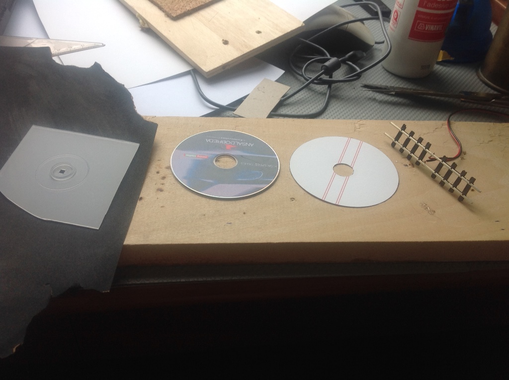

Piattaforma girevole per incapaci:
-custodia di CD in plastica morbida (anche troppo), tagliato un quadrato di 8 cm di lato
-CD da 8 cm, gentilmente fornito da primaria azienda ferroviaria nazionale (ora non più)
-cartoncino fabriano, stampate sopra le posizioni delle rotaie (disegnate a CAD) per un perfetto allineamento
-spezzone di binario flessibile, incollato con le traverse per permettere il centraggio delle rotaie, che possono scorrere sulle traverse
-rotaie provviste di fili di alimentazione, che sarà DCC con apposito modulo
IMG_0351.JPG [ 214.93 KiB | Osservato 8398 volte ]
 Oggetto del messaggio: Re: Plastico “Rivarossa”
MessaggioInviato: domenica 24 luglio 2016, 16:38
Messaggi: 1110
Rimosso quadrato corrispondente nel sughero, inserito in posizione il tutto.
Ovviamente sarà ricoperto con tavolato in legno, e dotato di leva per giratura a mano (anzi a dito).
FullSizeRender.jpg [ 142.76 KiB | Osservato 8397 volte ]

Ciao,bene per i lavori;anch'io ho fatto,da un annetto circa, una p.g.con un mini cd per la stazione di Rotonda FCL,ma
vorrei sapere come hai dimensionato/tagliato la custodia del cd, perchè nelle foto non si vede, in
quanto circondata dal sughero,cioè hai lasciato solo il nucleo dove ruota il disco ?
Ed i cavi di alimentazione come li hai sistemati?
grazie!
MessaggioInviato: martedì 27 settembre 2016, 5:15
Messaggi: 1110
Ciao,
dalla custodia ho tagliato un quadrato di 8 cm di lato, con al centro la sede su cui ruota il disco.
I cavi sono saldati alle rotaie in prossimità del centro del girello, dove attraverso un foro, sempre nel centro passano al piano inferiore.
Il tutto si vede nella foto con i pezzi da assemblare posta negli interventi precedenti.
Poiché non intendo costruire contatti striscianti, ma utilizzare semplicemente un modulo digitale Lenz, (ancora da acquistare), che ripristina i poli dopo la girata, i fili sono lasciati un po' lunghi e liberi di attorcigliarsi per qualche giro.
Bisognerà avere l'accortezza di non girare il disco sempre nello stesso senso, lascerò comunque i due fili collegati con spinotti a banana, così in caso di necessità si potranno staccare, sbrogliare i fili e riconnettere.

Grazie,sì ho visto nella foto i fili,mi chiedevo solo della tipologia del cavo,come elasticità;;la mia p.g. ha un contenitore
che è proprio di 8 cm o poco più,essendo un mini cd(formato poi eclissatosi...)quindi potrei lasciarla così e
annegarla nel terreno con il sughero intorno.
W il ridotto! :)
