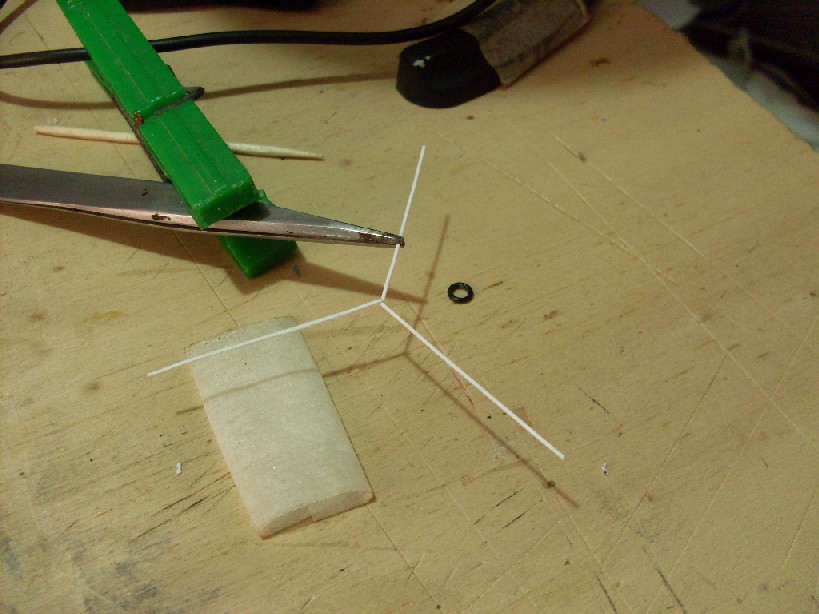

Allora intanto con un O-ring preso da un accendino usa e getta e dei profili di plasticard da 0,5 x 0,25 ho costruito il volantino di comando del timone di direzione volantino che poteva essere bloccato dalla cabina di pilotaggio e che veniva sbloccato al momento dell avvicinamento all obbiettivo permettendo così al puntatore di aggiustare la rotta a secondo della necessità
SDC15815.JPG [ 104.88 KiB | Osservato 25009 volte ]
Ho assemblato i due compenenti (raggi e volantino)
SDC15823.JPG [ 125.45 KiB | Osservato 25009 volte ]

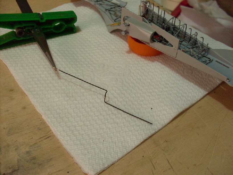

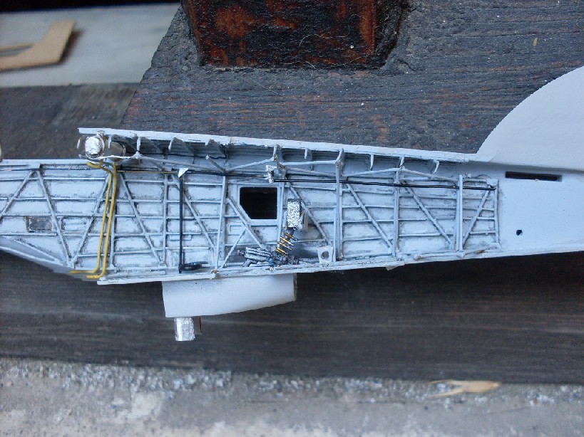

Poi con del filo di ottone ho fatto i leveraggi di manovra del timone di direzione.
Tali leveraggi li ho interrotti all altezza dei tubi della benzina per comodità di lavorazione ,poi li farò ripartire successivamente verso la cabina di pilotaggio.
Per il momento ho montato solo i leveraggi del timone di direzione, poi monterò anche quelli del timone di profondità che per una buona parte del traggitto dalla cabina alla coda camminano appaiati lungo la parte destra della fusoliera per separarsi poco dopo le mitragliatrici laterali più esattamente quello di profondità prosegue lungo la fiancata mentre quello di direzione si sposta al centro del dorso dell aereo per allinearsi con il timone .
Il sistema secondario di emergenza del timone di profondità che correva lungo la parte sinistra della fusoliera lo creerò prima di chiudere il modello adesso mi sarebbe di impaccio nei lavori...tale sistema a differenza degli altri due (direzione e profondità principale) che erano affidati al tubolari rigidi,era costituito da un cavo d acciaio con una andata ed un ritorno tarato leggermente lasco in modo da non interferire con il comando principale finchè esso era efficente , ma pronto ad entrare in funzione in caso di avaria dello stesso

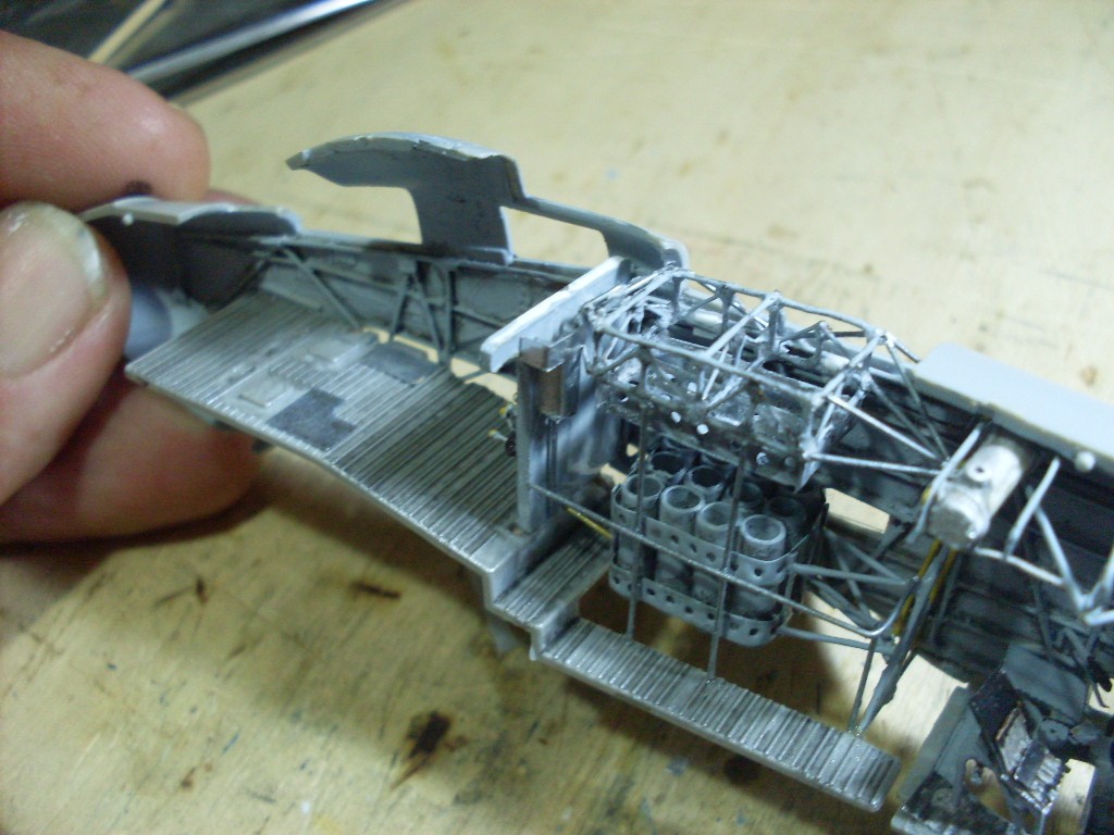

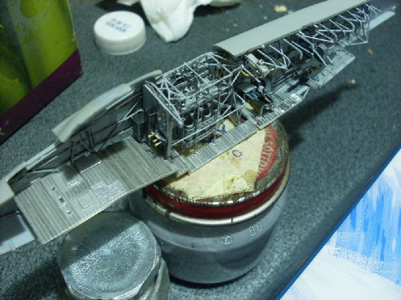

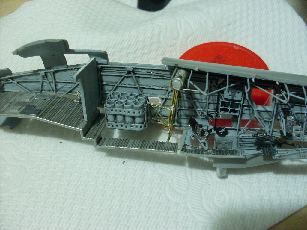

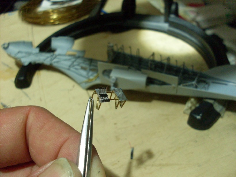

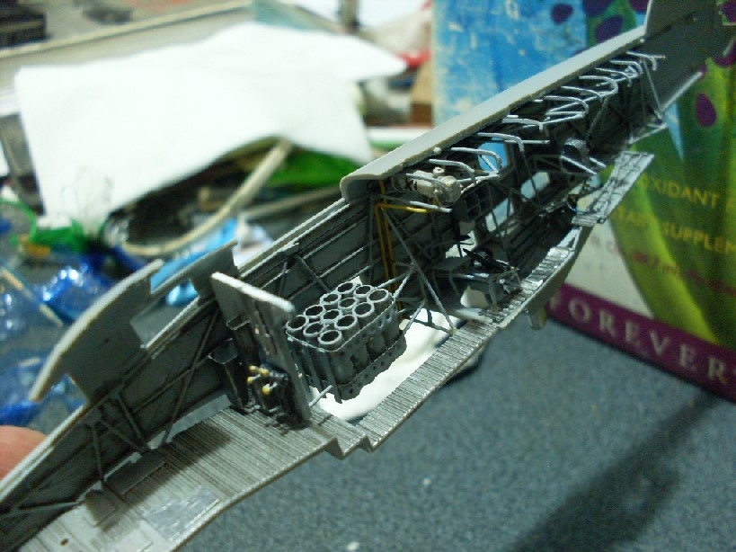

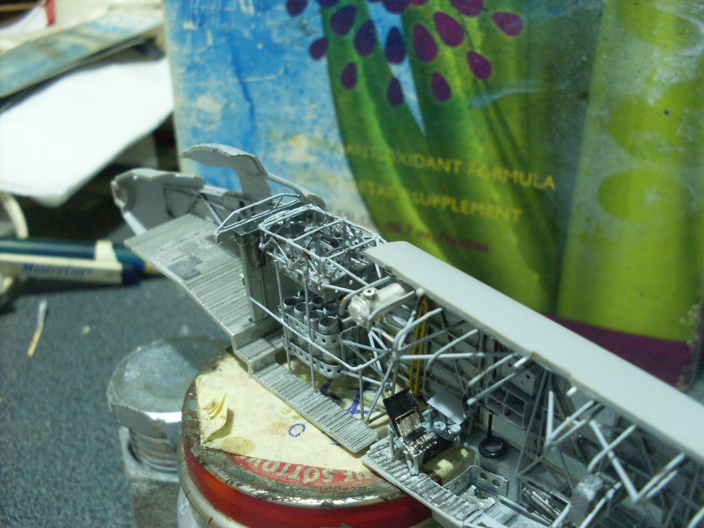

Ciao a tutti, allora piccoli lavori nel vano bombe
come già detto anche se il modello riproduce il gobbo di Vigna di Valle al tempo stesso è anche un s79 generico, quindi anche se negli ultimi tempi fu usato prevalentemente per azioni aereosiluranti ho voluto riprodurre anche l apparato di bombardamento.

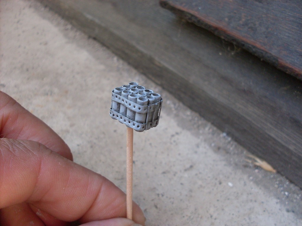

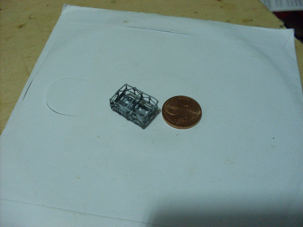

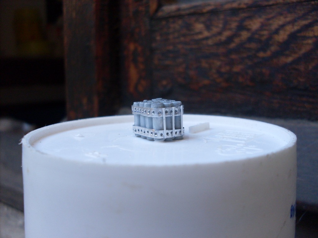

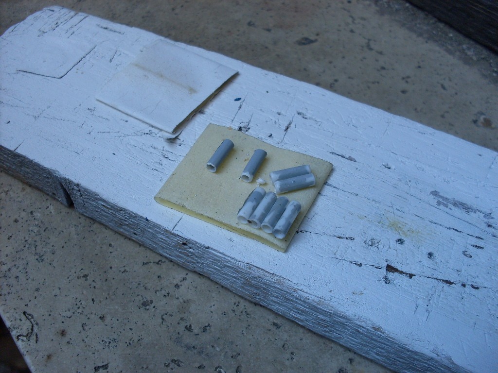

La prima cosa è stato decidere se fare i cestelli porta bombe per le bombe da 500, 250 oppure 100 kg...scartate a priori quelle da 500 tra le bombe da 250 e 100 kg ho optato per le seconde prendendo tra l altro due piccioni con una fava dato che tali cestelli potevano essere usanti anche per le spezzoniere.
Per farli ho usato dei pezzi di cannuccia e dopo essermi " sacrificato :mrgreen: " a consumare bibite di varie marche con cannucce di varie misure ,alla fine quelle più verosimili comne misura sono risultate quelle di un famoso the freddo....
SDC15942.JPG [ 186.88 KiB | Osservato 24767 volte ]

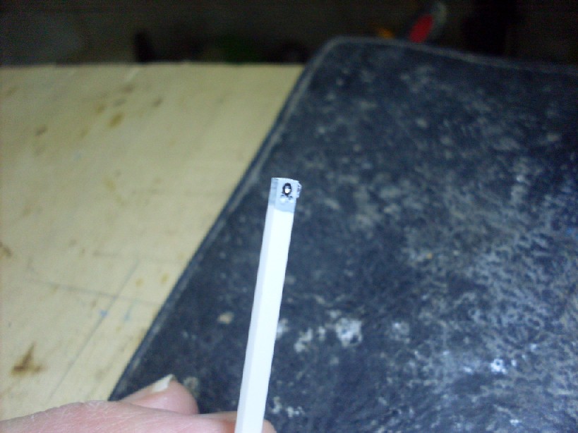

la centina perimetrale superiore ed inferiore l ho fatta con una strisciolina di alluminio forata con un ago di siringa
SDC15948.JPG [ 95.7 KiB | Osservato 24767 volte ]

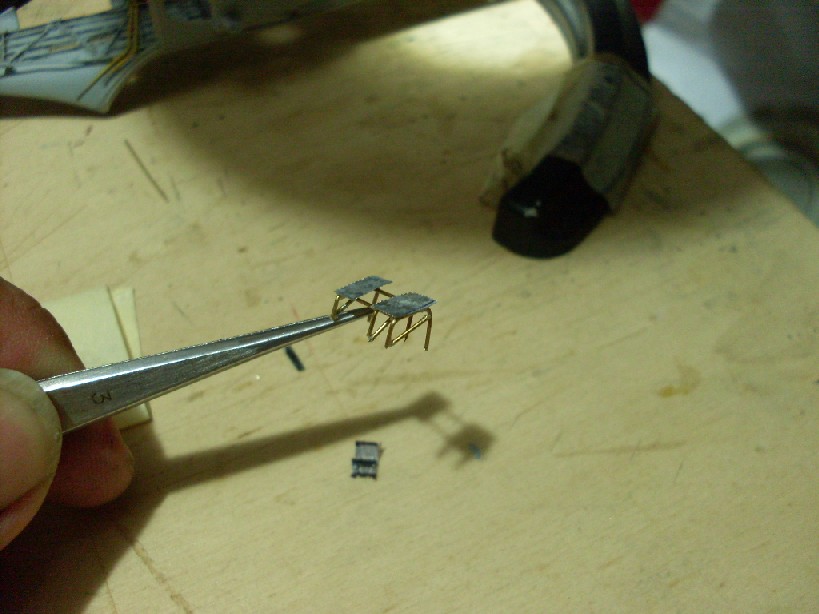

Con del profilato a C di plasticard ho fatto le staffe di ancoraggio del complesso cestelli e poi verniciato il tutto
SDC15957.JPG [ 107.13 KiB | Osservato 24767 volte ]
SDC15963.JPG [ 123.79 KiB | Osservato 24767 volte ]

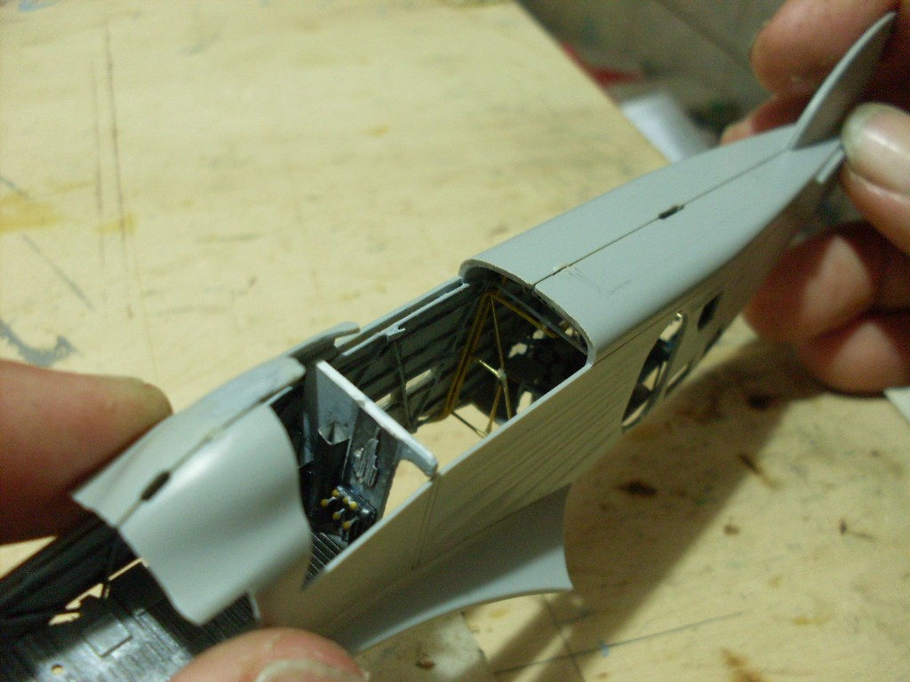

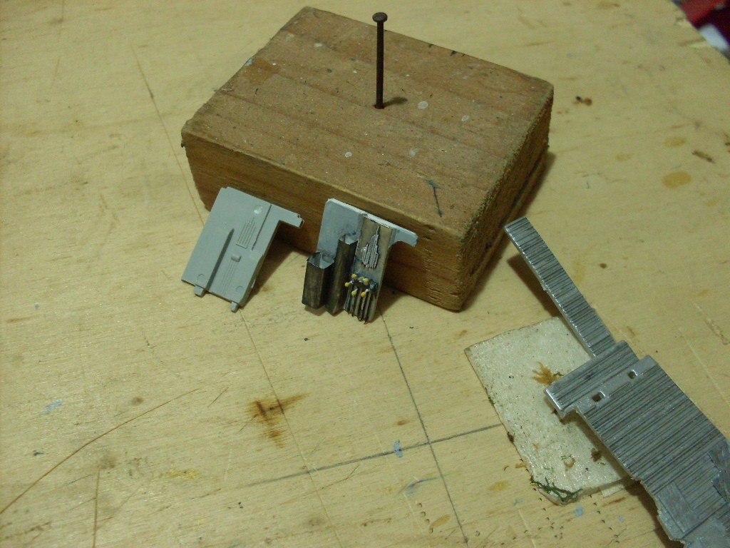

Ora cominciamo a fare quello che c è intorno ai cestelli...o meglio i punti in cui sono ancorati tali cestelli: una struttura tubolare solidale con il teleio ed la paretina divisoria con la postazione marconista/motorista.
Tale paretina l ho rifatta completamente perchè quella fornita dal kit ha un imprecisione ;la colonnina dei televel è situata in mezzo a i due contenitori delle munizioni mentre nella realtà abbiamo tutto sulla destra tale colonnina e di lato alla sua destra i due contenitori ( più precisamente il primo più alto e stretto, porta munizioni a riposo e l altro più largo e basso raccogli bossoli)
Con del plasticard ho fatto la paretina e con del filo di rame le otto colonnine del livello del carburante del televel, sempre con del filo di rame le sei levette dei rubinetti(e relativi rinvii rigidi verso il basso) dei serbatoi: le prime cinque più in alto,di cui due i più esterni relativi ai serbatoi VII e VIII e i tre centrali a quattro posizioni per poter ottenere varie combinazioni di collegamento tra i serbatoi ,relativi ai serbatoi I III IV V VI .Il sesto rubinetto più in basso serve per lo scarico rapido del carburante.
Altra piccola modifica è stata l applicazione di piastre al pavimento nel punto in cui la paretina divisoria con la cabina piloti ( che andrà modificata pure essa ) secondo il kit andava incollata mentre nella realtà c è il vuoto.
SDC16008.JPG [ 164.69 KiB | Osservato 24767 volte ]
SDC16018.JPG [ 170.44 KiB | Osservato 24767 volte ]

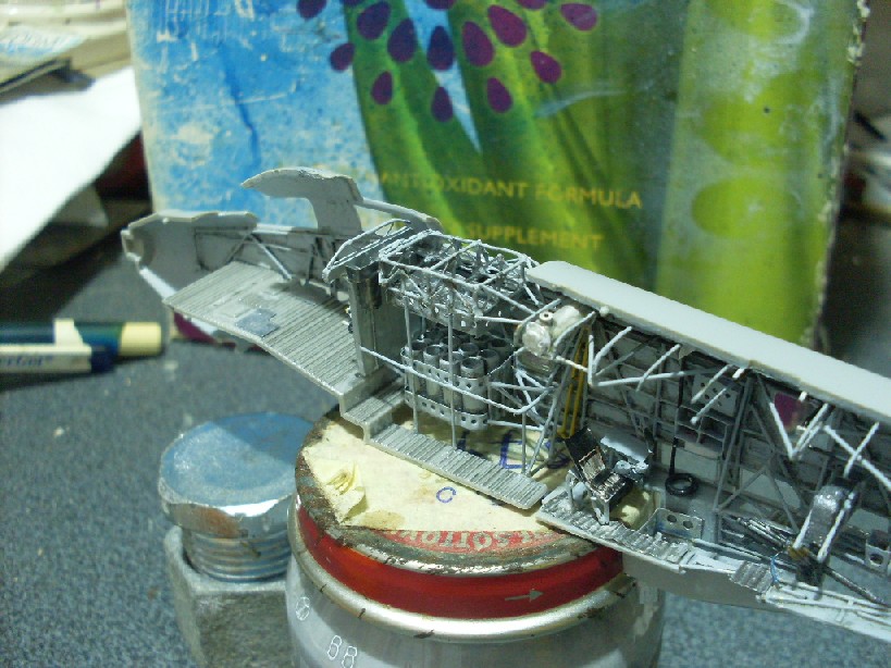

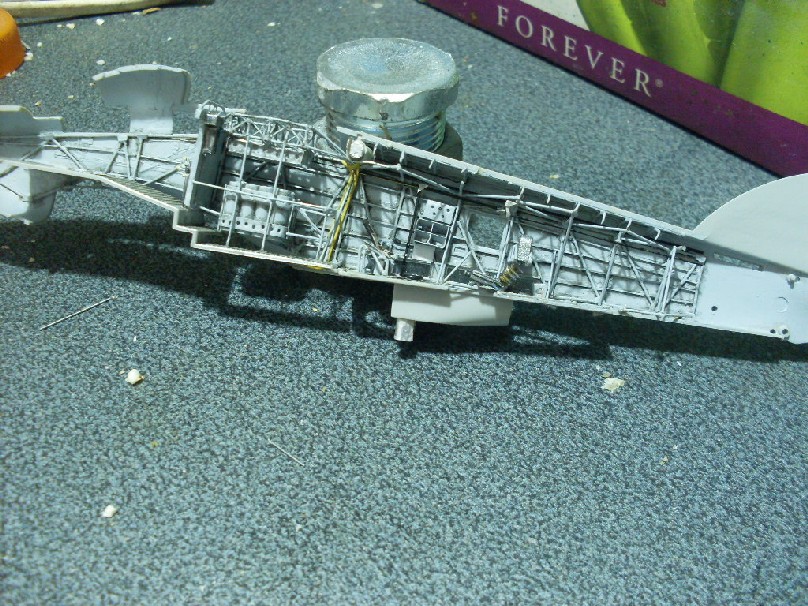

Verso la coda i cestelli sono ancorati ad una struttura tubolare...
SDC16029.JPG [ 154.84 KiB | Osservato 24767 volte ]
Abbozzata la struttura e incollata la paretina prova di chiusura della fusoliera...
SDC16027.JPG [ 131.2 KiB | Osservato 24767 volte ]
Incollati i cestelli sono passato all incollagio dei supporti di ancoraggio degli stessi nei relati punti di forza e poi verniciati
SDC16031.JPG [ 177.17 KiB | Osservato 24767 volte ]
SDC16034.JPG [ 104.08 KiB | Osservato 24767 volte ]
SDC16035.JPG [ 124.96 KiB | Osservato 24767 volte ]
SDC16037.JPG [ 132.33 KiB | Osservato 24767 volte ]

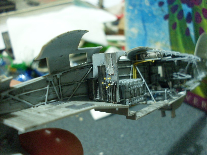

Bene , la prossima cosa sarà fare l incastellatura superiore con le traverse a cui venivano appese le ogive delle bombe la cassetta porta nastri della mitragliatrice in posizione di fuoco ( nella parte posteriore della paretina) ecc ecc
Ciao alla prossima
Gianfranco :D

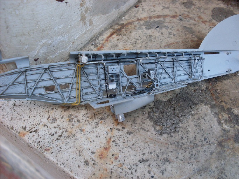

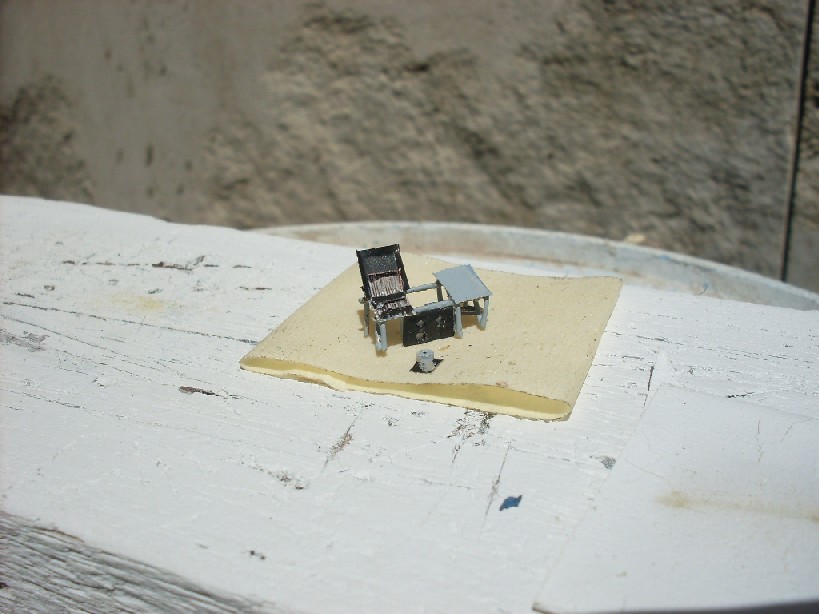

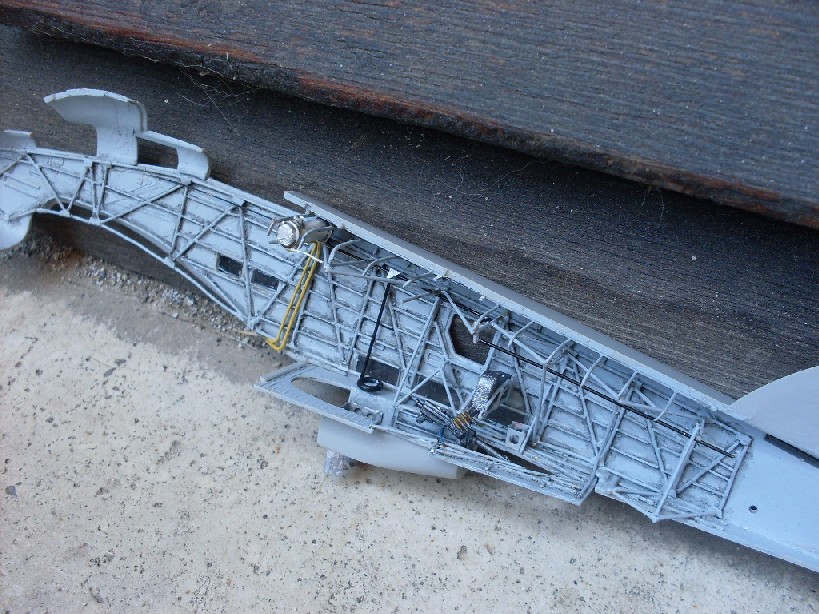

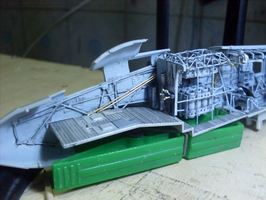

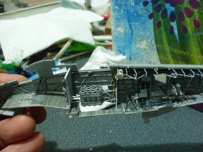

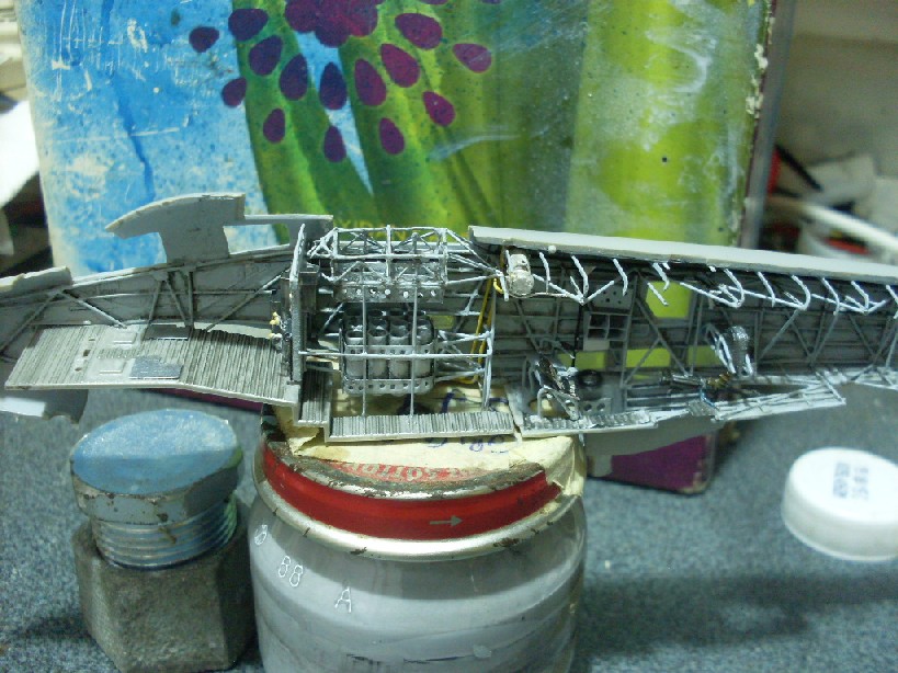

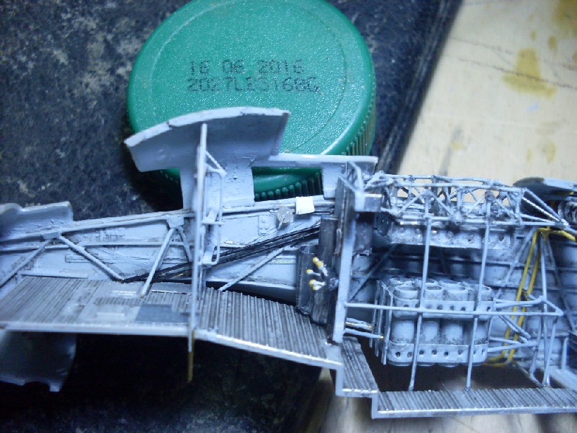

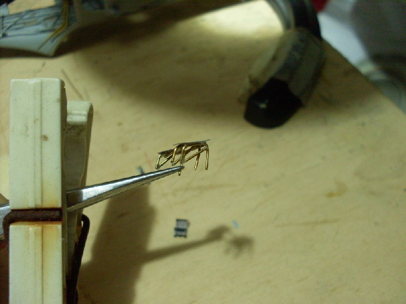

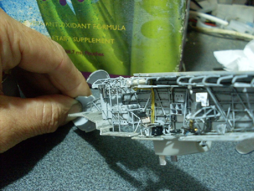

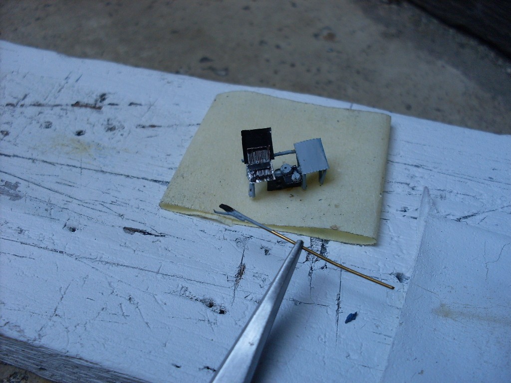

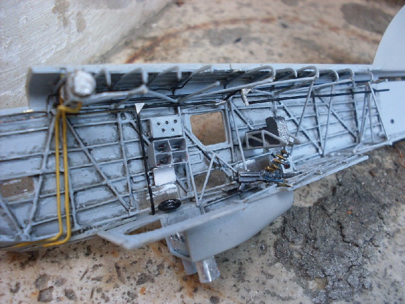

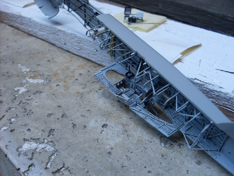

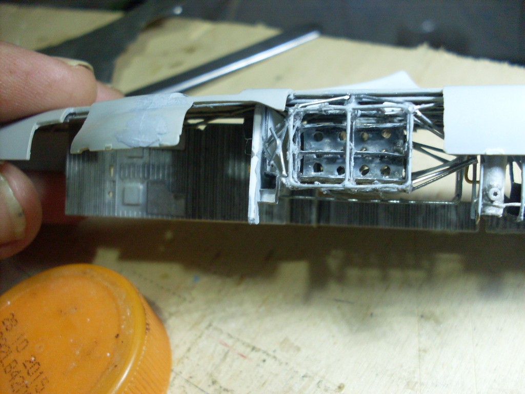

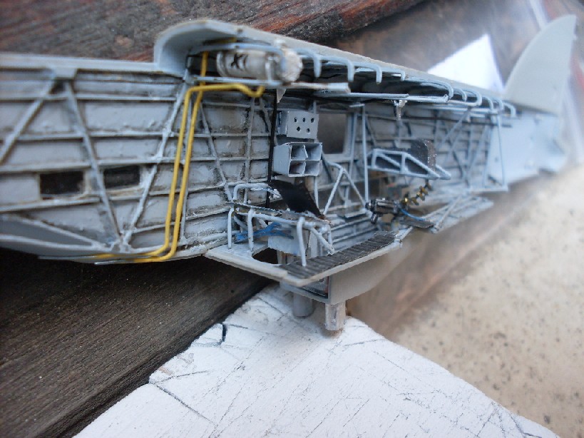

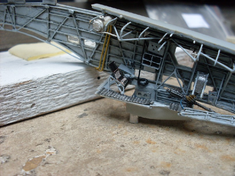

un saluto a tutti, allora procedono i lavori nel vano bombe con la costruzione del castello superiore ....

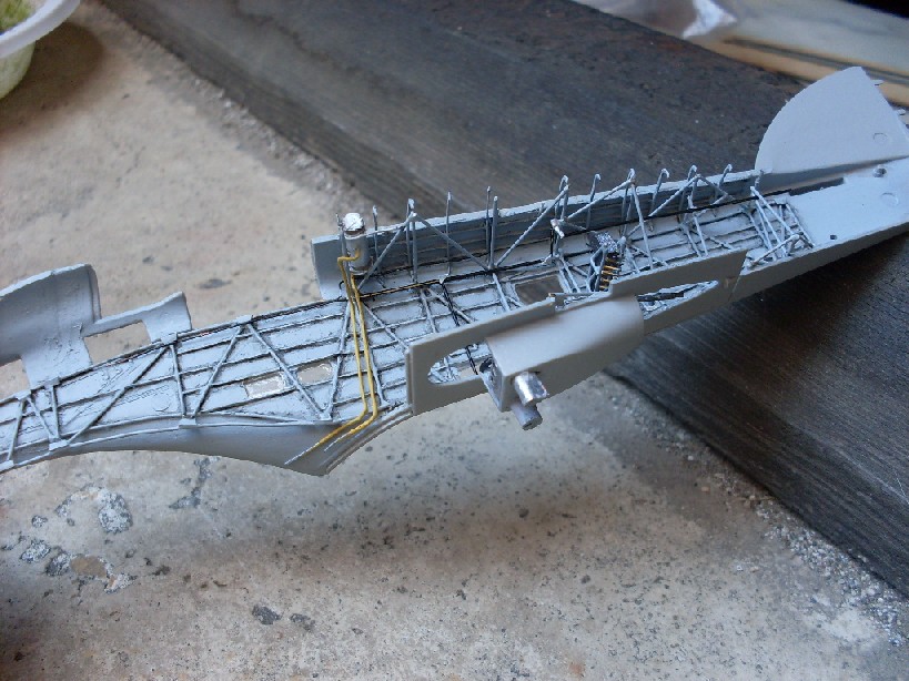

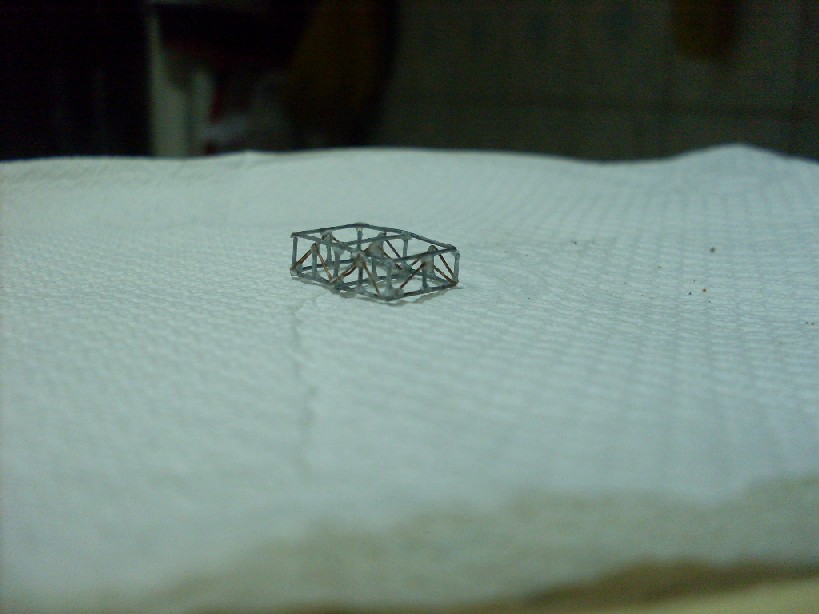

Con dei spezzoni di filo metallico ho realizzato la tralicciatura superiore del castello
SDC16058.JPG [ 75.51 KiB | Osservato 24677 volte ]

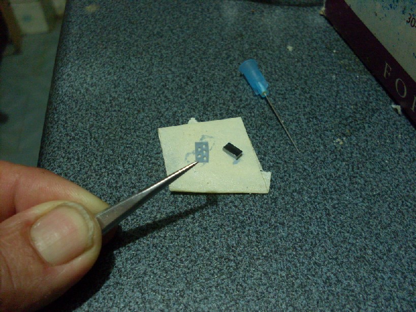

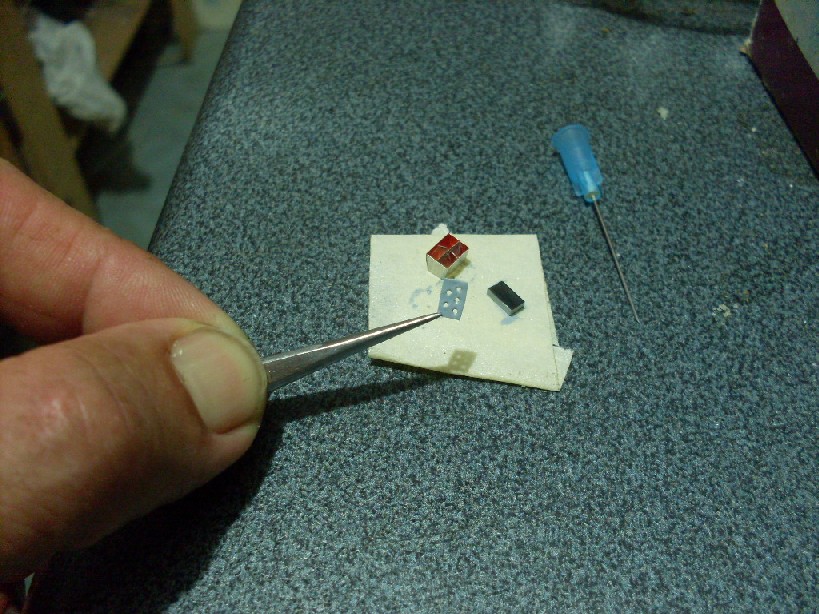

tagliando delle striscioline di alluminio e forandole poi con l ago di una siringa le ho incollate a formare le losanghe perimetrali della parte bassa del castello, sempre con della striscioline forate ottenute con lo stesso modo ho fatto le tre traverse longituidinali a cui erano fissati i ganci a cui venivano agganciate le ogive delle bombe, solo in questo caso specifico da me riprodotto cioè le bombe da 100 kg, infatti le altre bombe che si potevano caricare in alternativa,5 da 250 kg o 2 da 500 kg erano agganciate per gli organi di governo in quanto caricate a testa in giù.
Quando venne presentato inizialmente il fatto di stipare le bombe in modo verticale ( abbastanza inusuale ) fece storcere non poco il naso nelle alte sfere dell aeronautica perchè si riteneva che le bombe facessero troppe capriole prima di stabilizzarsi compromettendo così la precisione del lancio.
In realtà i fatti smentirono tali timori , infatti la precisione dei lanci era ne più ne meno quella di altri fatti con lo stipaggio classico anche perchè gli equipaggi conoscendo il comportamento delle bombe allo sgancio si regolavano di conseguenza ottenendo così dei buoni risultati.....semmai era più facile che dei fallimenti venissero per via di materiali no proprio al top ( proprio le bombe da 100 kg avevano il vizio di non scoppiare rompendosi all urto quando erano impiegate su bersagli come corazzate portaerei ecc)
Diciamo che la buona volontà e buone idee non mancavano , mancavano semmai il supporto materiale alla stessa a volte ostacolato da lotte intestine tra ministeri dell aeronautica e marina...se pensiamo che gia nel 1914 il capitano Alessandro Guidoni cominciava i primi approcci incoraggianti nell attività aerosilurante ma che venne snobbata dalle alte sfere lasciando la cosa scemare ( mentre la germania e l inghilterra vedendoci lungo pensavano che fosse una cosa da approfondire); che con il progetto ARP in pratica ci inventammo quello che poi giapponesi chiamarono " il vento divino" ma noi da buon amanti del mangiare della vita e delle belle donne ,progettammo di mandare un aereo radicomandato addosso a una nave :wink: ma che per via di materiale scadente alla prima missione l ereo, un povero gobbo,tirò dritto per la sua strada senza controllo andando a schiantarsi sulla terra ferma dopo l algeria.... per non parlare poi dell rogne dei siluri e la lentezza nello sviluppo degli stessi spesso sempre per motivi interni e gli altri intanto facevano progressi tecnici.....insomma tutto questo pippotto per dire con quanta abnegazione e sacrificio spesso i nostri equipaggi riuscivano a fare di tutto con quel poco che avevano...Torniamo al modellino:sempre con del lamierino traforato ho fatto la piastra orizzontale a cui veniva agganciata una contropiastra con degli incassi maschi combacianti con i fori della piastra fissa a cui venivano agganciate le spezzoniere
SDC16068.JPG [ 118.92 KiB | Osservato 24677 volte ]

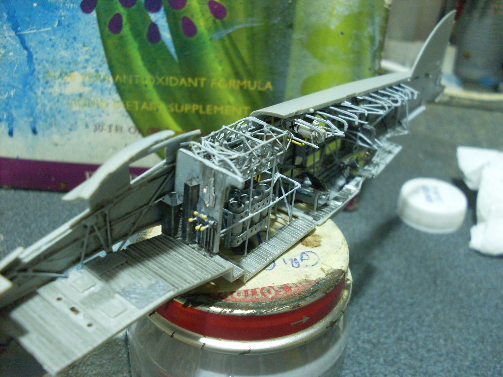

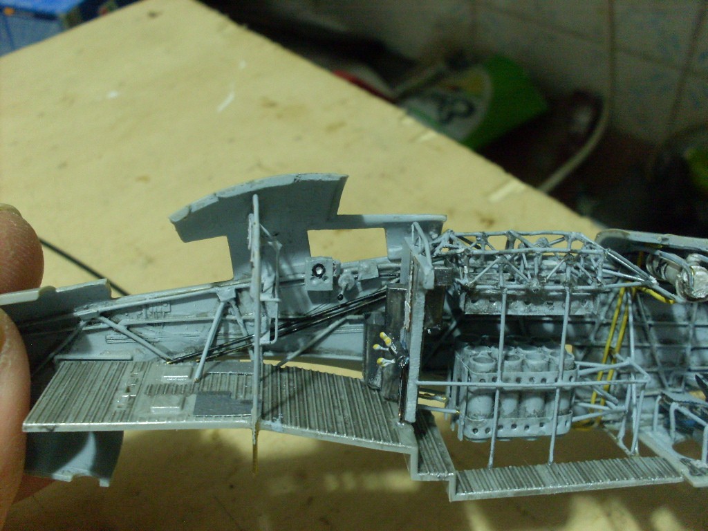

A questo punto il castello viene montato nel vano fatti i vari tralicci che lo fissano al telaio ( in realtà mancano i tralicci che lo legano alla parte sinistra della fusoliera ma quelli li farò quando chiuderò la stessa)

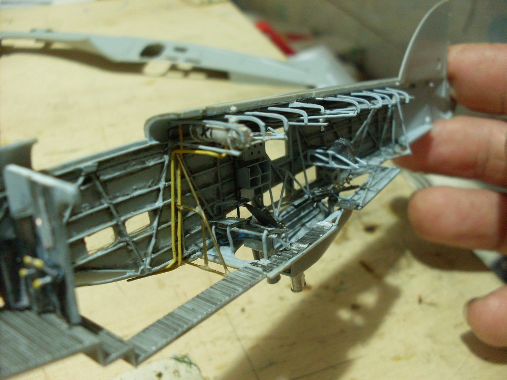

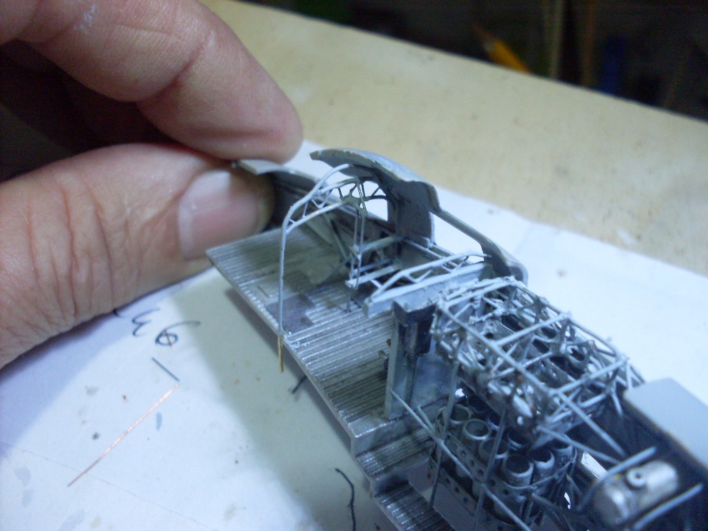

Ho fatto anche la cassetta dei nastri della mitragliatrice in posizione di fuoco situata dalla parte opposta della parete a cui si trovano quelle della raccolta bossoli e delle munizioni in posizione di riposo
SDC16069.JPG [ 160.39 KiB | Osservato 24677 volte ]
SDC16076.JPG [ 148.23 KiB | Osservato 24677 volte ]
Manca solamente da fare la tralicciatura superiore della paretina divisoria.... la mitragliatrice la monterò più avanti.
SDC16078.JPG [ 93.88 KiB | Osservato 24677 volte ]
Per adesso ho finito , qualche foto e la prossima facciamo un passo avanti e andiamo a trovare il motorista e marconista ( ma tra un pò che prima vorrei finire l imperiale del 625)
Ciao Gianfranco :D

Ciao a tutti, stamattina dopo lasagne ,panettoni ecc ho trovato tre orette da dedicare al gobbo...ecco il lavoretto fatto;
ho iniziato la postazione del marconista, dopo aver aggiunto i rinvii dei timoni di profondità e direzione ( che avevo lasciato in sospeso)
SDC16630.JPG [ 170.78 KiB | Osservato 23572 volte ]
ed il saettone di rinforzo del telaio dietro il sedile del secondo pilota ( ce ne è un altro identico dietro quello del pilota che metterò poi) ho costruito con del filo di ottone e acciaio il traliccio divisorio con la zona piloti e la struttura che contiene le apparacchiature radio.
Prossimo passò che farò sarà la costruzione dell altro traliccio inclinato anteriore a questo, che sostiene la parte anteriore della mitragliatrice in caccia e le casse porta minizioni fissate al traliccio che invece ho fatto adesso
SDC16631.JPG [ 148.4 KiB | Osservato 23572 volte ]
SDC16638.JPG [ 146.34 KiB | Osservato 23572 volte ]
Ciao alla prossima
Gianfranco :D

Un saluto a tutti, ho fatto un piccolo cambiamento di programma:
invece di fare la struttura relativa alla mitragliatrice in caccia, prima completerò la postazione del marconista.
Con dei pezzetti di plasticard ho fatto i componenti della ricevente A.R 8
SDC16640.JPG [ 87.6 KiB | Osservato 23421 volte ]
SDC16644.JPG [ 146.66 KiB | Osservato 23421 volte ]
SDC16647.JPG [ 181.21 KiB | Osservato 23421 volte ]
Lo so è un po pochino ma è un passo avanti :D
Prossimo passo , tempo libero permettendo, la realizzazione dell apparato trasmittente R.A350/I , il tavolino con il tasto maniopolatore
Ciao Gianfranco :D
