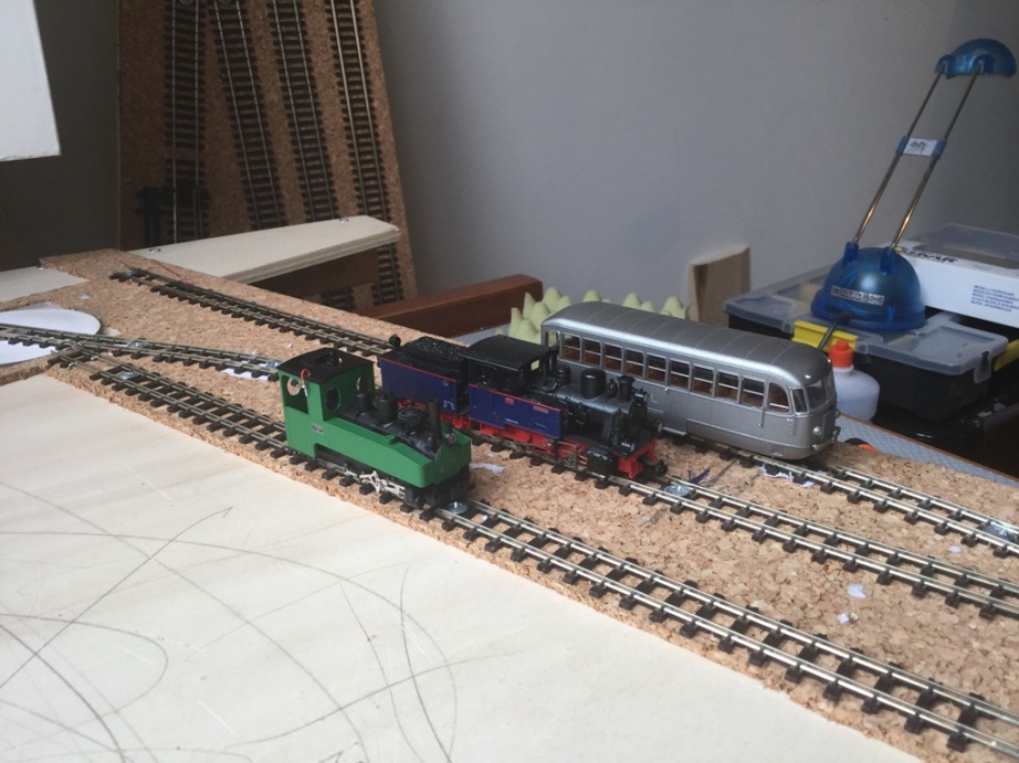

Terminata la posa dell'armamento, è venuto il momento di togliere i rotabili dalle scatole e divertirmi un po'.
Ho provato a fare girare i mezzi su tutto l'impianto, e tutto pare funzionare a dovere, le macchine si muovono senza impuntamenti anche a passo d'uomo in ogni situazione.
Vedere girare queste loco così piccole è per me uno spettacolo, la Emmina è irresistibile.
Verificato anche il funzionamento della piattaforma girevole, anche qui tutto liscio, la manovra (da fare col dito), risulta agevole e divertente.
armamentoRID.JPG [ 249.35 KiB | Osservato 8075 volte ]

Ed ecco il mio piccolo parco rotabili: Brigade Lok Minitrains, Nicki + Frank di Roco, e Emmina Oskar:
rotabilih0eRID.JPG [ 223.31 KiB | Osservato 8100 volte ]
