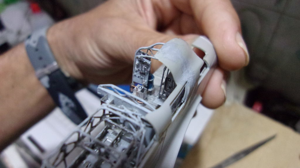

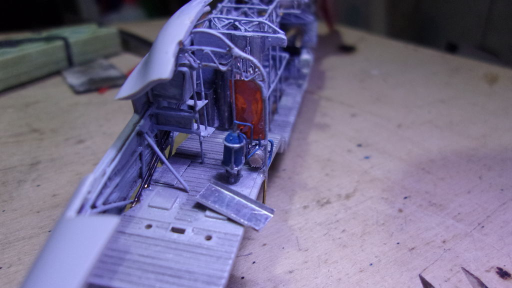

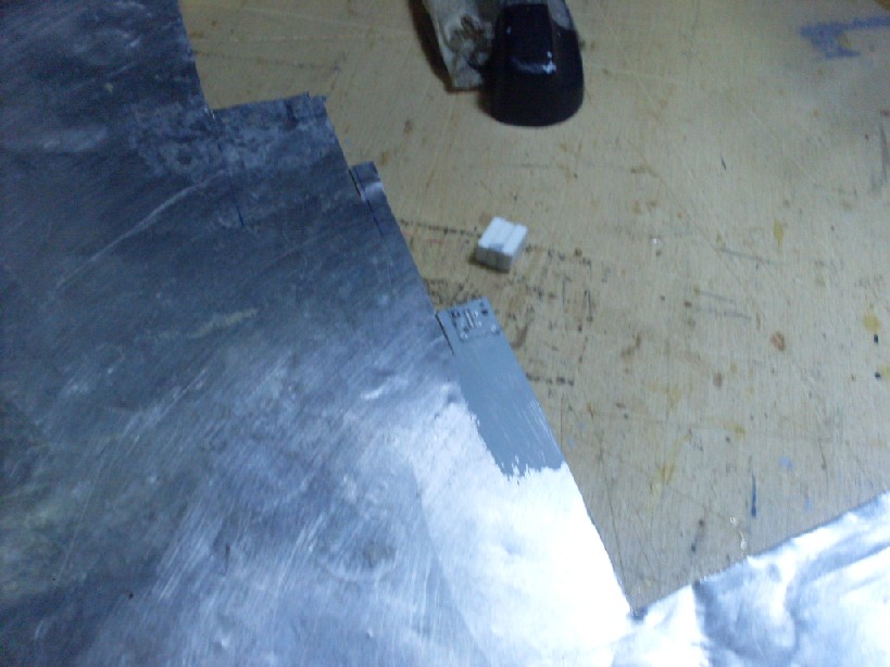

Ciao a tutti,fatto il tavolino ribaltabile sotto la radio con del lamierino di alluminio
SDC16763.JPG [ 119.81 KiB | Osservato 24157 volte ]

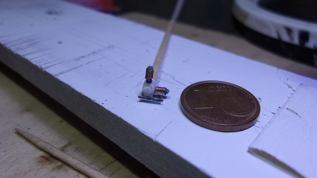

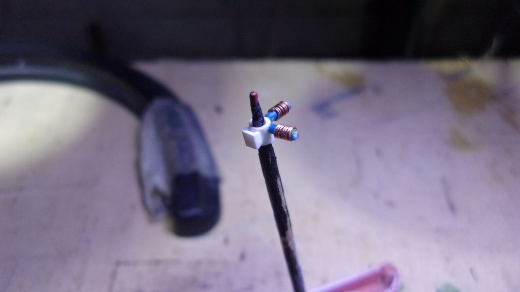

Utilizzando del plasticard ho fatto uno dei due componeti della ricetrasmittente ( il più basso) a cui ho poi praticato tre fori passanti in cui ho inserto tre spezzoni di filo che vengono tagliati in modo da rimanere leggermente sporgenti per fare le manopole , mentre il display è dipinto

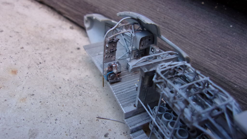

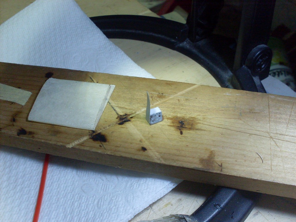

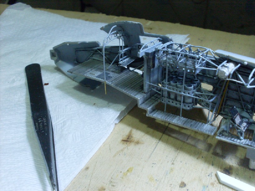

Ciao a tutti, andiamo a terminare l apparato radio;
con del plasticard ho fatto il corpo della radio, poi su del lamierino ho dipinto il frontalino con tutti i suoi selettori a manopola come nella realtà
SDC16913.JPG [ 94.01 KiB | Osservato 24098 volte ]
con una strisciolina di alluminio ho fatto i lati della radio lasciandoli leggermente sporgenti dal frontalino
SDC16919.JPG [ 163.88 KiB | Osservato 24098 volte ]
Finita
SDC16925.JPG [ 89.51 KiB | Osservato 24098 volte ]
Ora non rimane che piazzarla al suo posto......tutto sommato mi è andata bene ,me la sono cavata con un oretta di lavoro :mrgreen:
SDC16932.JPG [ 110.07 KiB | Osservato 24098 volte ]
SDC16939.JPG [ 156.13 KiB | Osservato 24098 volte ]
Ciao Gianfranco :D

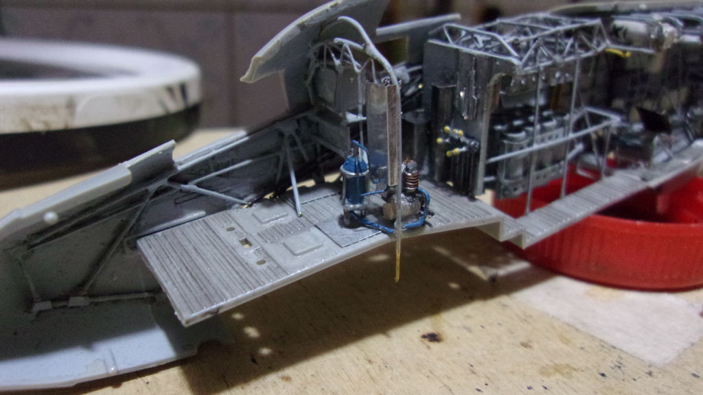

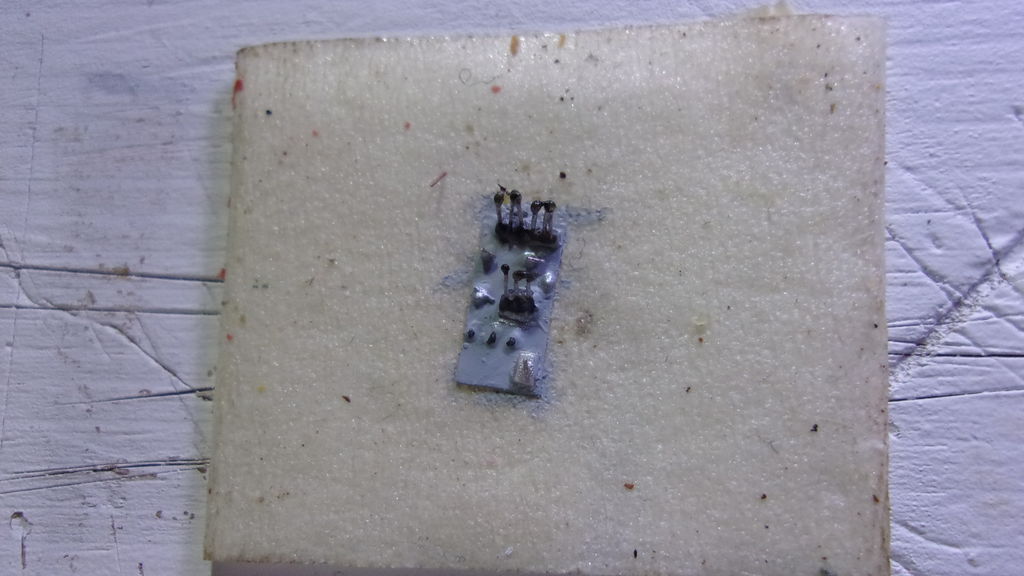

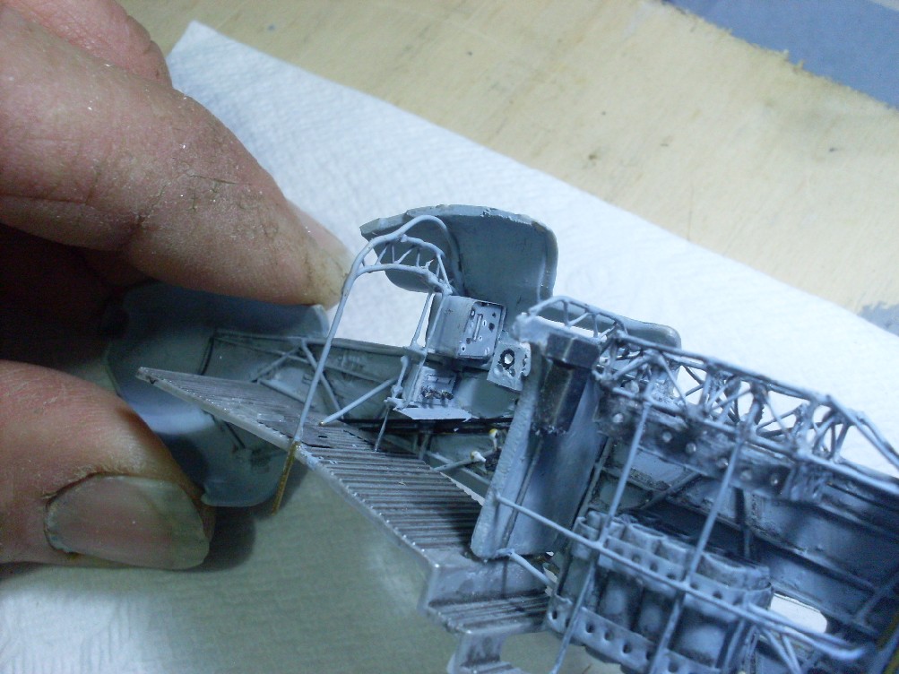

Iniziata la postazione del motorista:
fatto il pannello , i cruscottini delle leve non sono proprio semicilindrici così per farli ho usato solo una parte della guaina di filo elettrico " sbucciata"
101_3302.JPG [ 76.42 KiB | Osservato 22786 volte ]
fatte poi con capillari di filo e gocce di vinavil:
le tre leve per la chiusura dell aspirazione delle pompe meccaniche, le tre leve di comando dei rubinetti sul collettore di equilibrio, il magnetino MARELLI per l accensione, tre pulsanti per il cicchetto dei motori,tre leve per i parzializzatori dell olio, deviatore a tre vie per l accensione dei motori e due rubinetti per convogliare l aria compressa al serbatoio dei freni e servizi
101_3304.JPG [ 92.34 KiB | Osservato 22786 volte ]
101_3313.JPG [ 85.34 KiB | Osservato 22786 volte ]
Prossimo passo da fare il compressore Garelli ed il serbatoio di accumolo
Gianfranco :D

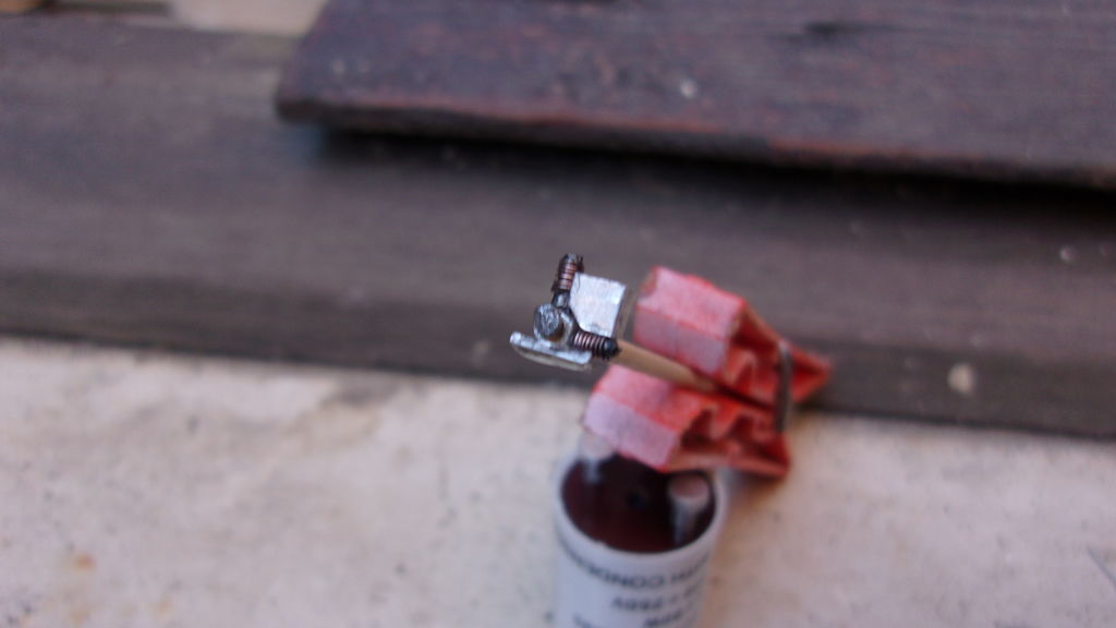

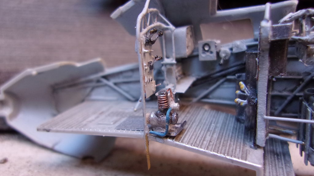

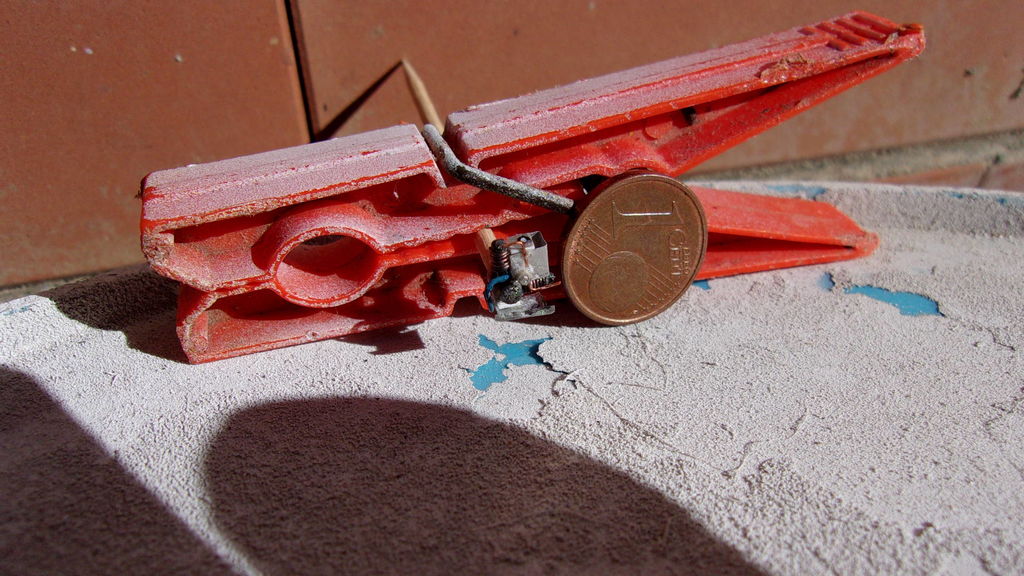

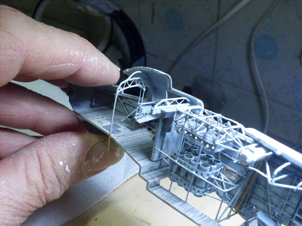

Ciao a tutti continuiamo con l angoletto del motorista, compressore::
con i soliti materiali di risulta fatto il corpo ed i cilindri
101_3323.JPG [ 42.42 KiB | Osservato 22757 volte ]
aggiunto il basamento e la flangia anteriore
101_3325.JPG [ 57.01 KiB | Osservato 22757 volte ]
dopo aver verniciato messo anche il carter di protezione
101_3329.JPG [ 42.67 KiB | Osservato 22757 volte ]
Ora devo fare i tubi di carico del serbatoio ed il pressostato
Ciao alla prossima
Gianfranco :D

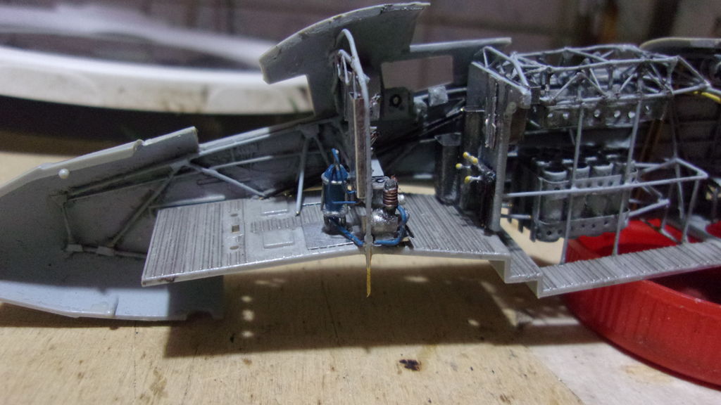

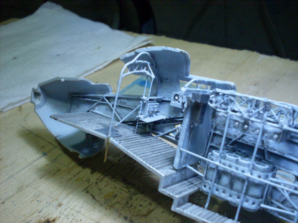

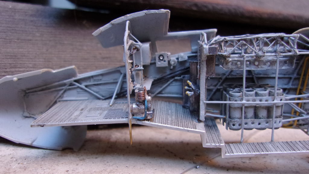

Ciao a tutti
si va avanti col compressore: aggiunti i tubi di carico dei cilindri, il pressostato, il manometro sulla parte superiore del carterino,ed il tubo di mandata al serbatoio
101_3335.JPG [ 144.46 KiB | Osservato 22740 volte ]
Posizionato il tutto in fusoliera
101_3345.JPG [ 96.39 KiB | Osservato 22740 volte ]
101_3347.JPG [ 89.99 KiB | Osservato 22740 volte ]
101_3350.JPG [ 99.32 KiB | Osservato 22740 volte ]
101_3351.JPG [ 80.91 KiB | Osservato 22740 volte ]
..e si va avanti.....
Gianfranco :D

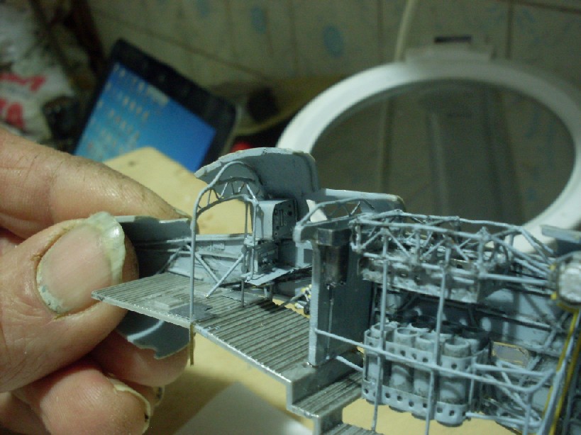

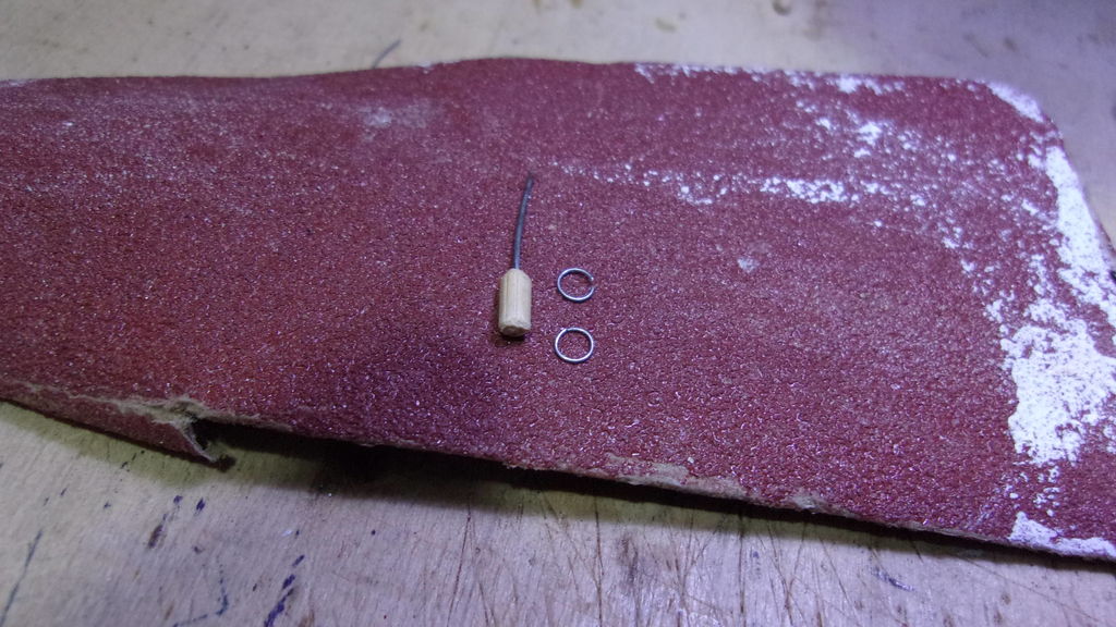

Ciao a tutti , andiamo avanti con l aria compressa...
serbatoio, anelli per il fondello ed il collare della bombola
101_3352.JPG [ 140.94 KiB | Osservato 22702 volte ]
assemblato il tutto più l imbragatura della bombola
101_3367.JPG [ 72.24 KiB | Osservato 22702 volte ]
fatto il tubo di carico della bombola i tubi di mandata alla parte posteriore del pannello ed il contropannello di chiusura
101_3369.JPG [ 74.67 KiB | Osservato 22702 volte ]
incollato il contro pannello e adesso siamo a questo punto...
101_3374.JPG [ 95.48 KiB | Osservato 22702 volte ]
101_3375.JPG [ 92.22 KiB | Osservato 22702 volte ]
101_3396.JPG [ 73.73 KiB | Osservato 22702 volte ]
Gianfranco :D
