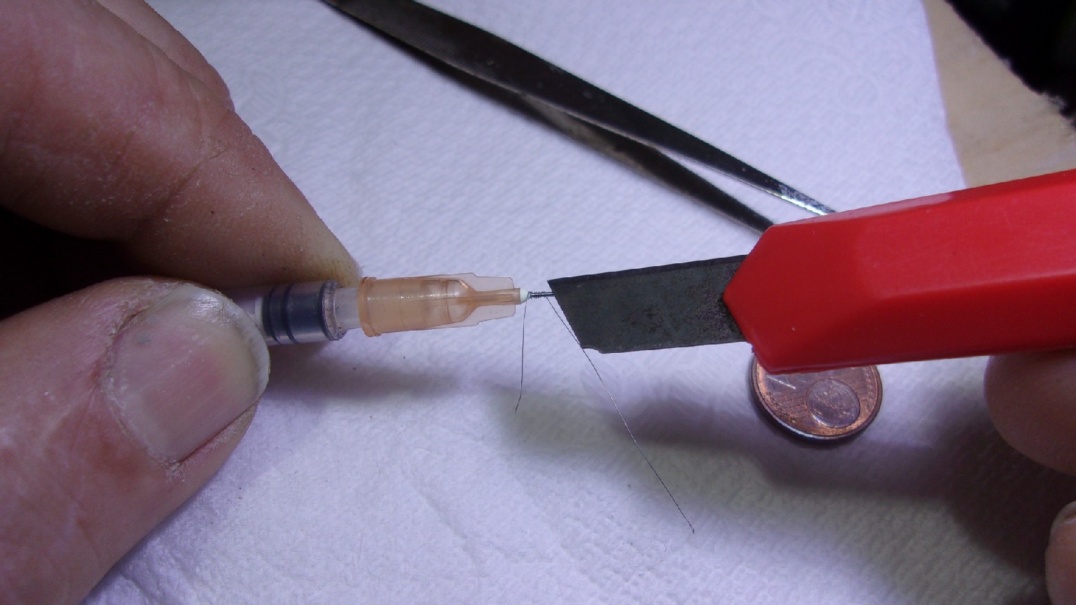

il primo intervento è stato eliminare le cannucce porta fili delle candele, che corrono orizzontali su i fianchi dei cilindri
SDC16690.JPG [ 155.53 KiB | Osservato 27338 volte ]
e sostituirla con un ago di siringa tagliato a misura
SDC16700.JPG [ 102.32 KiB | Osservato 27338 volte ]

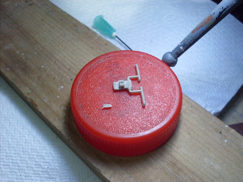

Bene ora lasciamo il circuito di accensione per dedicarci a qualche modifica di quello di alimentazione;
i collettori di alimentazione son ben fatti ,un po meno il corpo carburatori, infatti la parte cilindrica del pezzo in dotazione nel kit e fedele mentre la parte bassa è errata;
SDC16706.JPG [ 120.44 KiB | Osservato 27338 volte ]
così con il seghetto da traforo ho asportato la parte inferiore rettangolare
SDC16714.JPG [ 128.8 KiB | Osservato 27338 volte ]
con un gira punte a mano poi ho forato la parte inferiore dei due cilindretti
SDC16722.JPG [ 133.75 KiB | Osservato 27338 volte ]
In tali fori ho poi inserito le due vaschette autocostruite con un ago da siringa tagliato in cui è infilato uno spezzoncino di filo di ottone

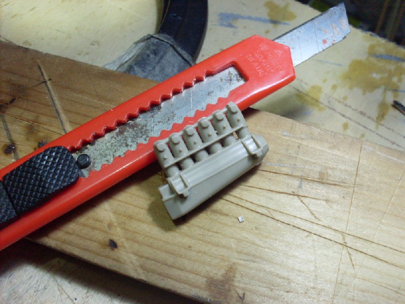

Per ora sui carburatori mi fermo , la parte alta con i leveraggi delle valvole a farfalla ci lavorerò più avanti...

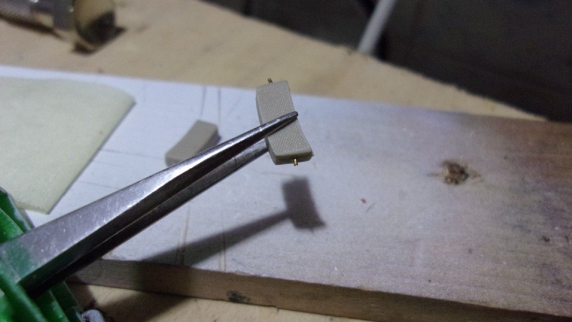

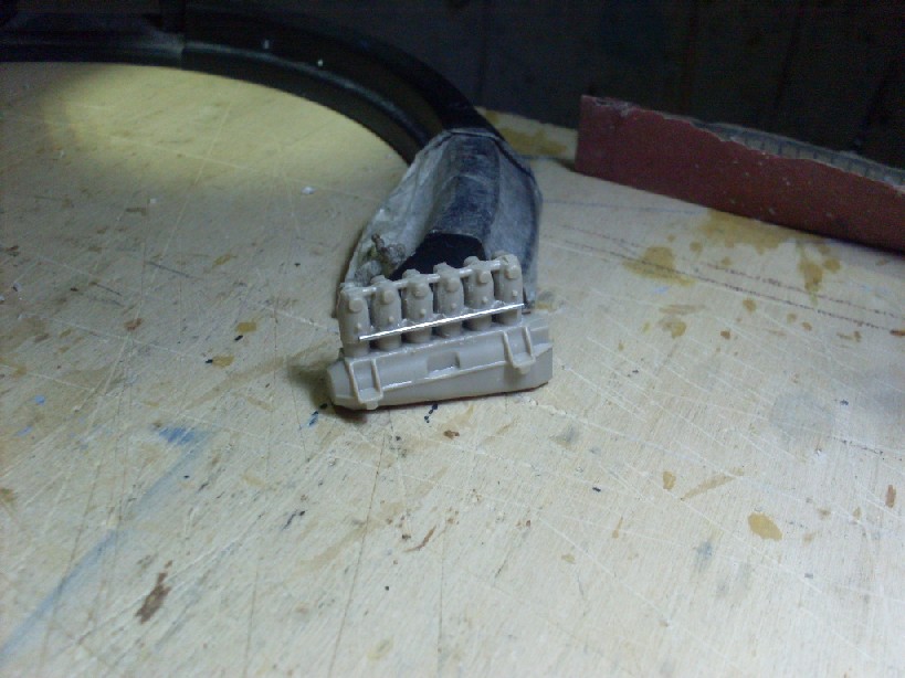

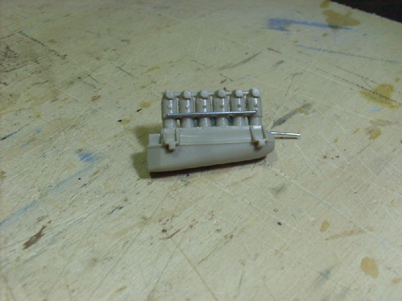

Passiamo al basamento;le costole di rinforzo del basamento dei cilindri sono errate , infatti nel modello sono parallele tra loro
SDC16729.JPG [ 97.43 KiB | Osservato 27338 volte ]
mentre nella realtà le due interne sono divergenti da quelle esterne, perciò con un taglierino ho asportato le costole interne e rifatte con dei profilati di plasticard sagomati aggiungendo tra l altro le due parallele centrali presenti dal lato opposto al lato dove sono presenti i carburatori
SDC16733.JPG [ 104.89 KiB | Osservato 27338 volte ]

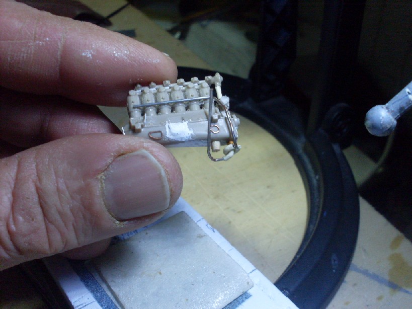

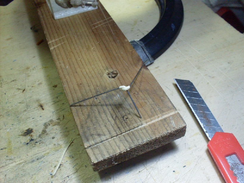

Ora con del filo elettrico spellato lasciando una piccola porzione di guaina in punta ho fatto e incollato i due tubi rabbocco dell olio e il tappo presente al centro del basamento tra le due costole parallele e con delle microgocce di vinavil cominciare ad accennare i bulloni di serraggio della coppa dell olio
SDC16803.JPG [ 155.81 KiB | Osservato 27338 volte ]

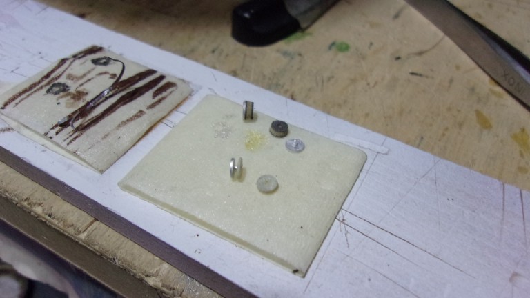

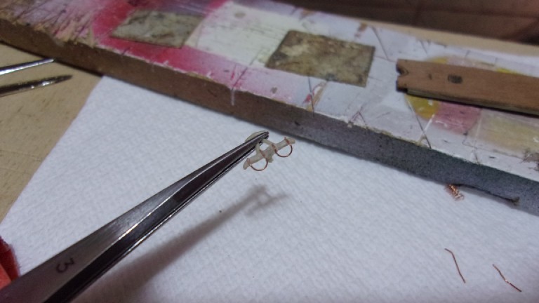

Ciao a tutti, allora come detto facciamo qualcosa dell accensione....
dei filtrini degli accendini a gas usa e getta mi serviranno per fare le calotte dei spinterogeni
SDC16836.JPG [ 126.21 KiB | Osservato 27252 volte ]

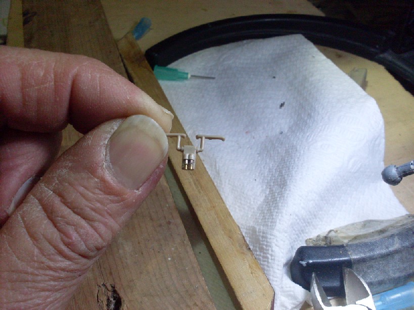

Il pezzo del kit che rappresenta il corpo spinterogeni e l alberino di trasmissione della distribuzione va modificato; infatti occorre togliere quella specie di fungo ( inesistente) e l alberino forando poi la parte a parallelepipedo (corpo spinterogeni) dove inserirò il nuovo alberino
SDC16845.JPG [ 96.15 KiB | Osservato 27252 volte ]
SDC16850.JPG [ 86.85 KiB | Osservato 27252 volte ]
Da i filtrini ho tagliato due sottili fettine che diverranno le calotte dei spinterogeni
SDC16854.JPG [ 130.17 KiB | Osservato 27252 volte ]
SDC16860.JPG [ 108.11 KiB | Osservato 27252 volte ]

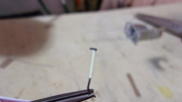

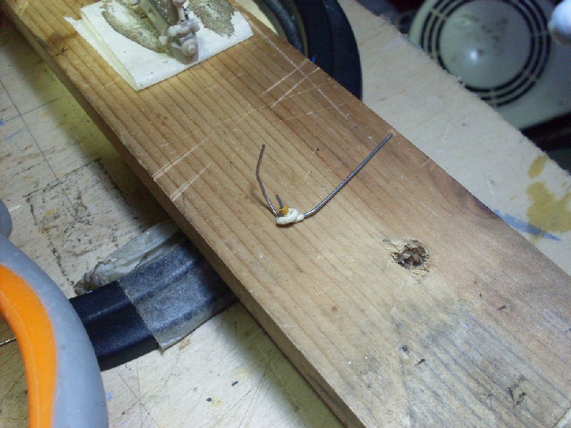

Con in pezzetto di filo del telefono spellato leggermente a i due capi ho fatto l alberino di trasmissione della trasmissione , che andrà infilato con le parti spellate nella coppia conica e nel corpo spinterogeni
SDC16872.JPG [ 119.89 KiB | Osservato 27252 volte ]
Montato
SDC16874.JPG [ 95.81 KiB | Osservato 27252 volte ]
SDC16876.JPG [ 105.63 KiB | Osservato 27252 volte ]
Bene le prossime cose da fare saranno la pompa dell acqua e probabilmente comincerò le valvole con molle :roll: ( speriamo di farcela....)
Ciao Gianfranco :D

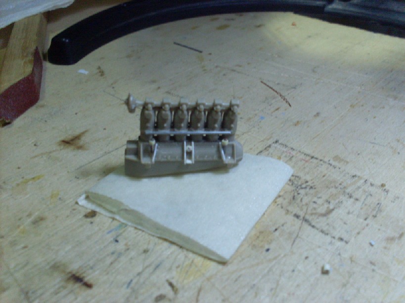

Ciao tutti, eccoci ancora qua intorno al motore "del balena"

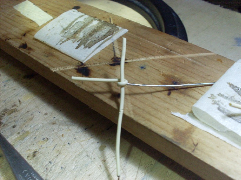

avvolgendo su se stesso un filo telefonico ho fatto la chiocciola della girante della pompa
SDC16968.JPG [ 108.81 KiB | Osservato 27223 volte ]
Ho poi tagliato via un capo del filo lasciando l atro che sarà il tubo di mandata dell acqua ai cilindri
SDC16971.JPG [ 172.71 KiB | Osservato 27223 volte ]
Sempre conb del filo piegato a novanta gradi ho fatto l ingresso della pompa con l altro tubo che viene dai radiatori
SDC16975.JPG [ 125.33 KiB | Osservato 27223 volte ]
Poi assemblati i due pezzi per ottenere la parte bassa del corpo della pompa
SDC16976.JPG [ 128.69 KiB | Osservato 27223 volte ]
Dato che la parte superiore del corpo pompa è più spesso dei tubi ho inserito una fettina di guaina di filo elettrico di sezione maggiore nel reoforo del filo telefonico tagliandolo poi, ma lasciandone una piccola porzione che servirà a fissare la pompa al basamento motore grazie ad un foro precedentemente fatto
SDC16980.JPG [ 128.14 KiB | Osservato 27223 volte ]
Sagomati i tubi nella loro forma che avranno rispetto al motore e montato il tutto

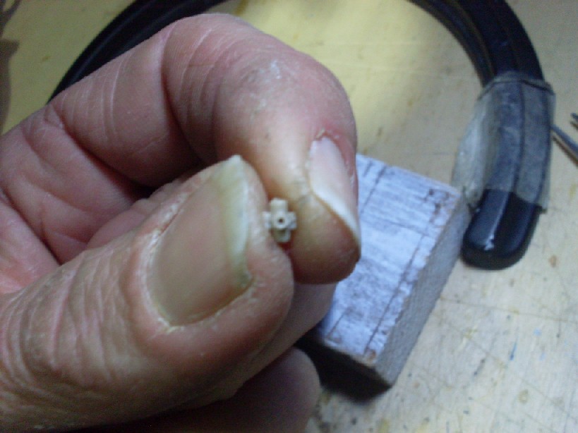

Tra la costruzione di un particolare e l altro ripasso con delle microgocce di vinavil i dadi e prigionieri vari in modo da poterli ottenere per sovrapposizione di materiale
SDC16995.JPG [ 94.85 KiB | Osservato 27223 volte ]

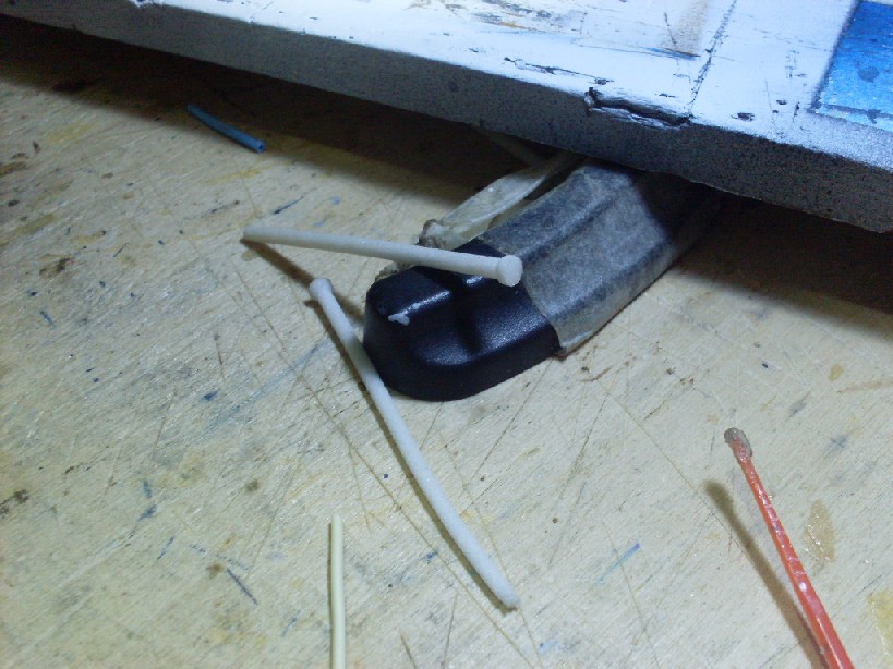

Infine con del plasticard ricoperto di stucco fatta anche la gobba sotto il corpo carburatori ( ancora da lavorare e sfinare..)
SDC17001.JPG [ 99.57 KiB | Osservato 27223 volte ]

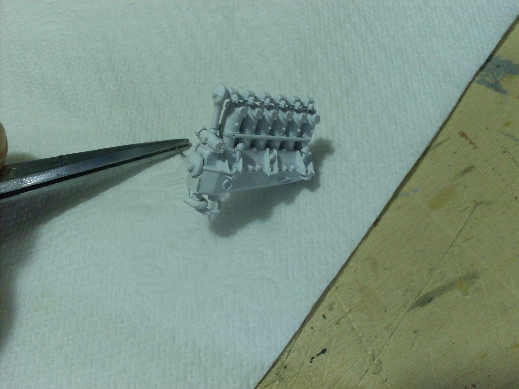

Ciao a tutti , allora mano di primer
SDC17025.JPG [ 144.74 KiB | Osservato 27167 volte ]

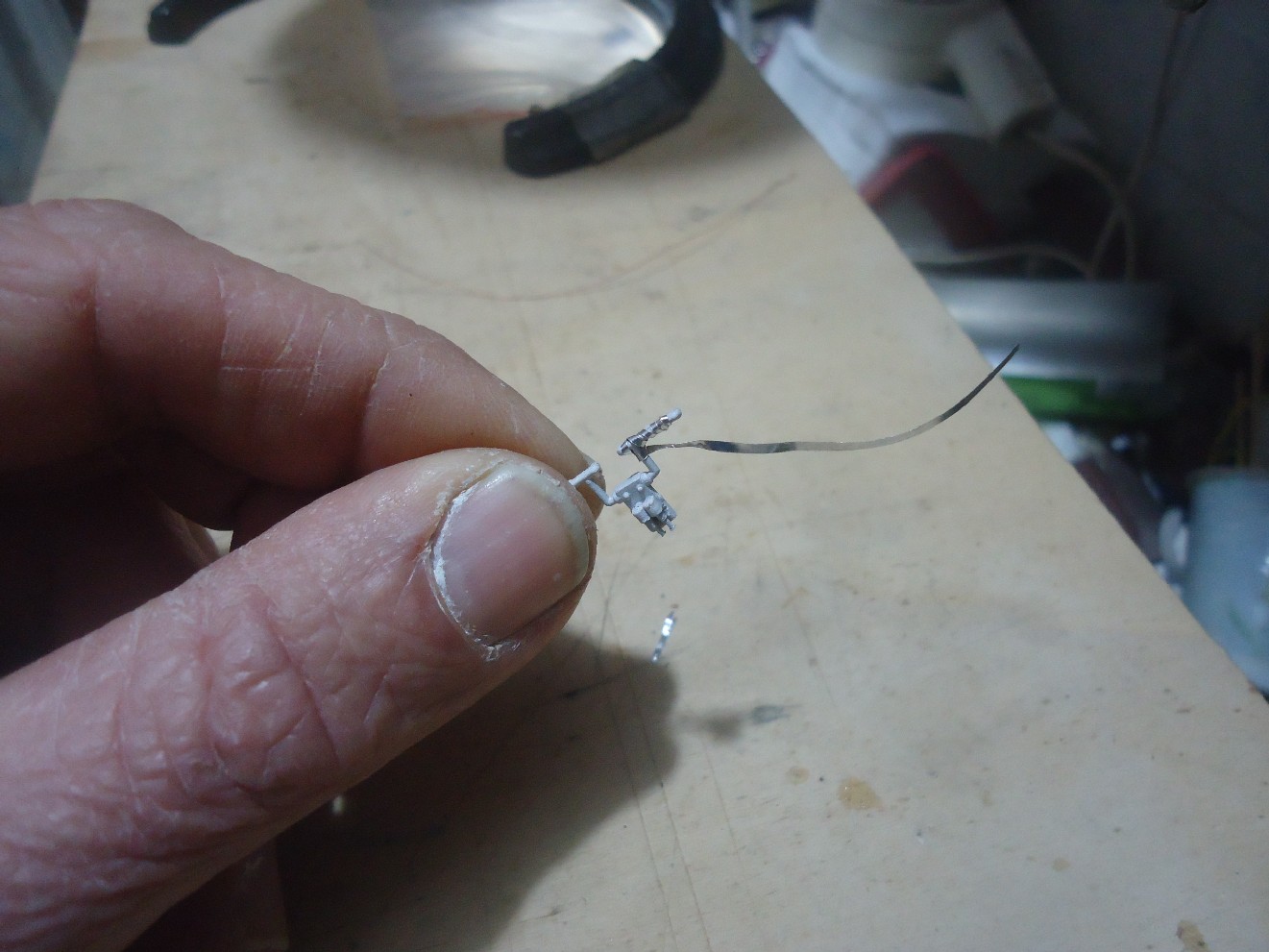

Con una sottile lamina di alluminio ho fasciato i collettori di alimentazione del carburatore simulando la benda che spesso li avvolgeva
DSC02705.JPG [ 188.69 KiB | Osservato 27167 volte ]

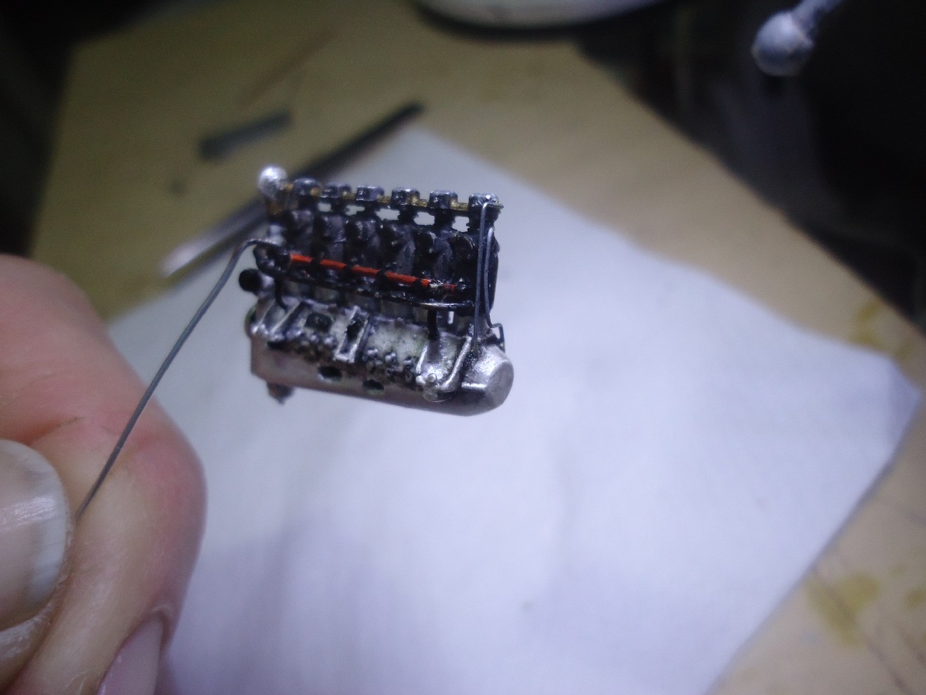

Dipinto il logo della Mercedes sulla parte anteriore del motore e col solito lamierino di alluminio fatte le targhe del costruttore.
Con la punta di un ago da siringa da insulina ho poi grattato via lo smalto nero per far riaffiorare l alluminio sottostante simulando i rivetti e le scritte
DSC02720.JPG [ 122.64 KiB | Osservato 27167 volte ]
DSC02725.JPG [ 117.78 KiB | Osservato 27167 volte ]

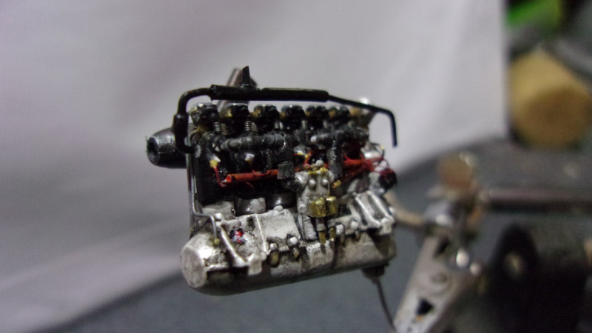

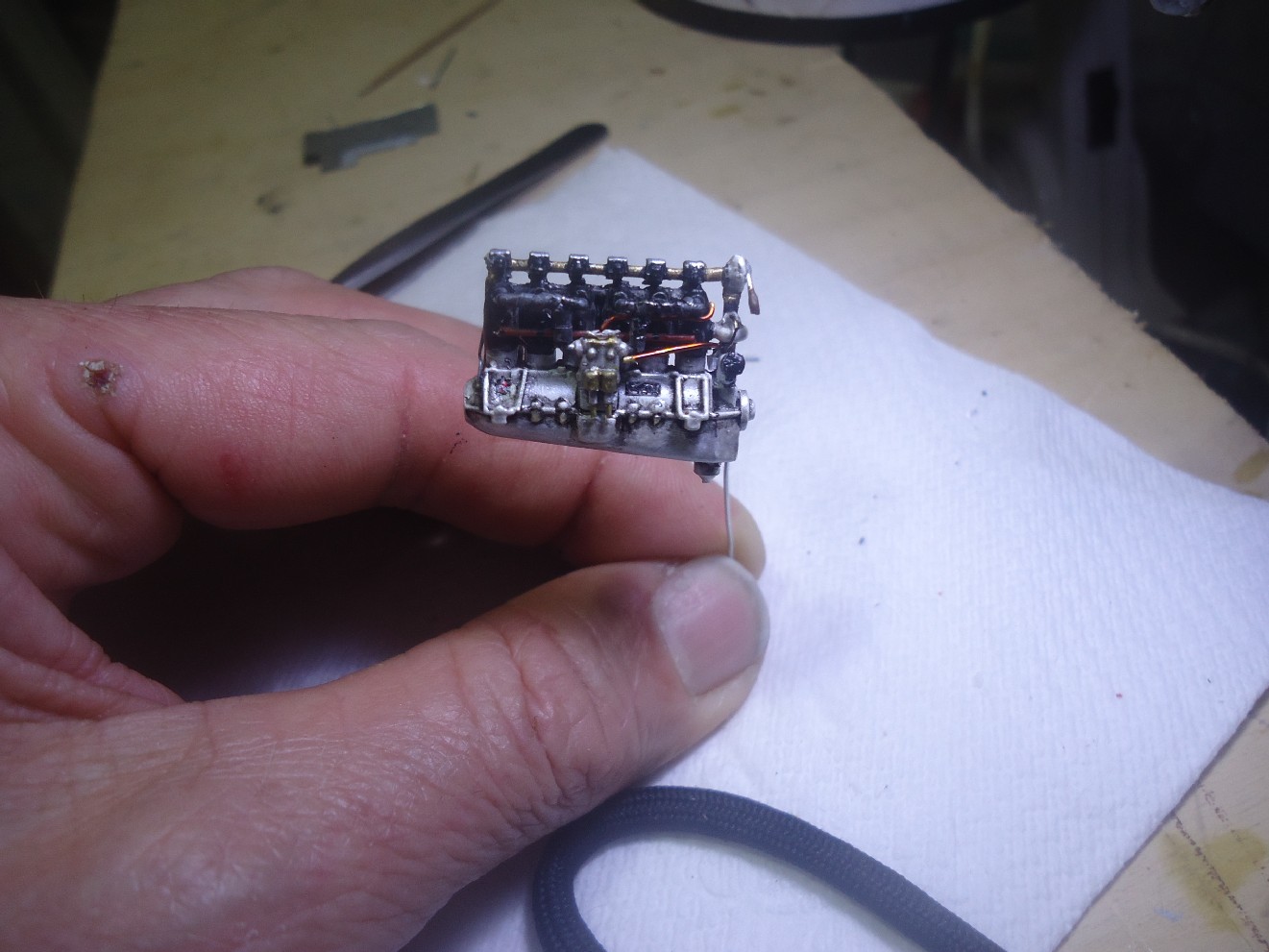

Aggiunte altre tubature esistenti sul motore ,prima sporcatura e questa è la situazione attuale:
DSC02730.JPG [ 182.01 KiB | Osservato 27167 volte ]
DSC02740.JPG [ 172.63 KiB | Osservato 27167 volte ]
DSC02742.JPG [ 142.98 KiB | Osservato 27167 volte ]

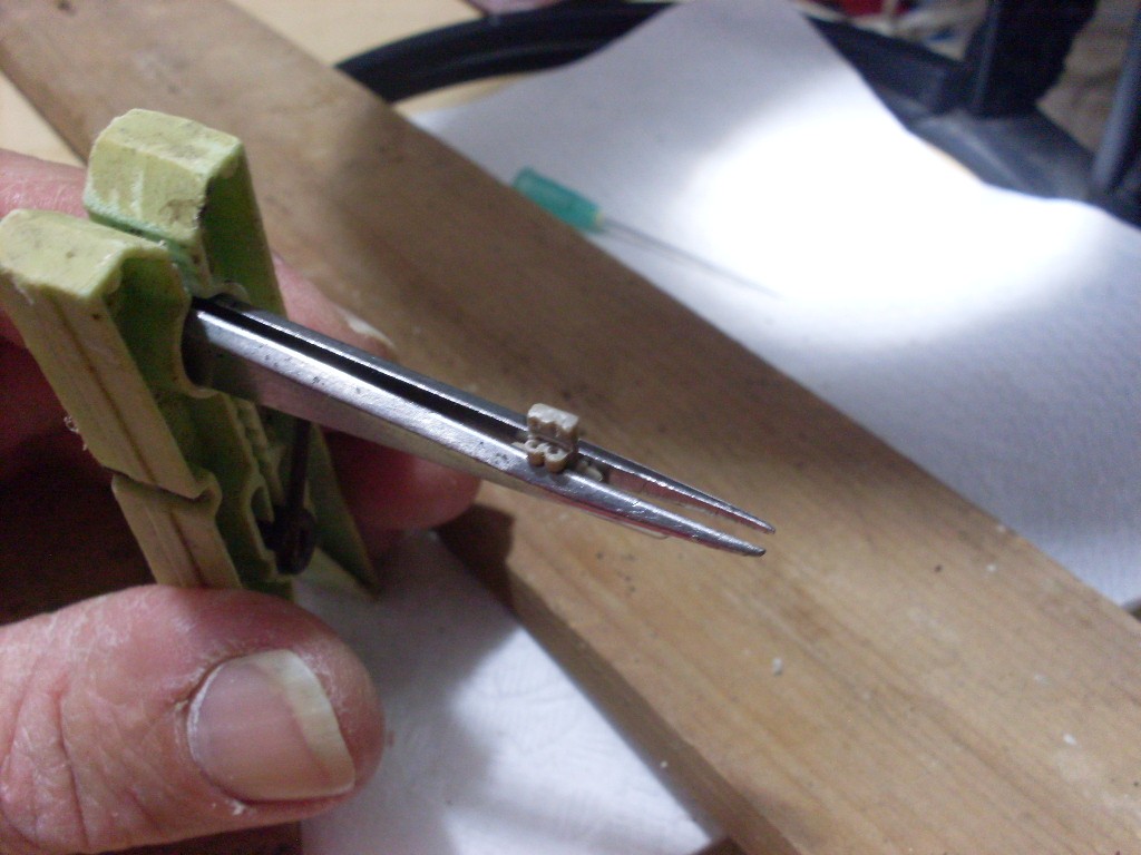

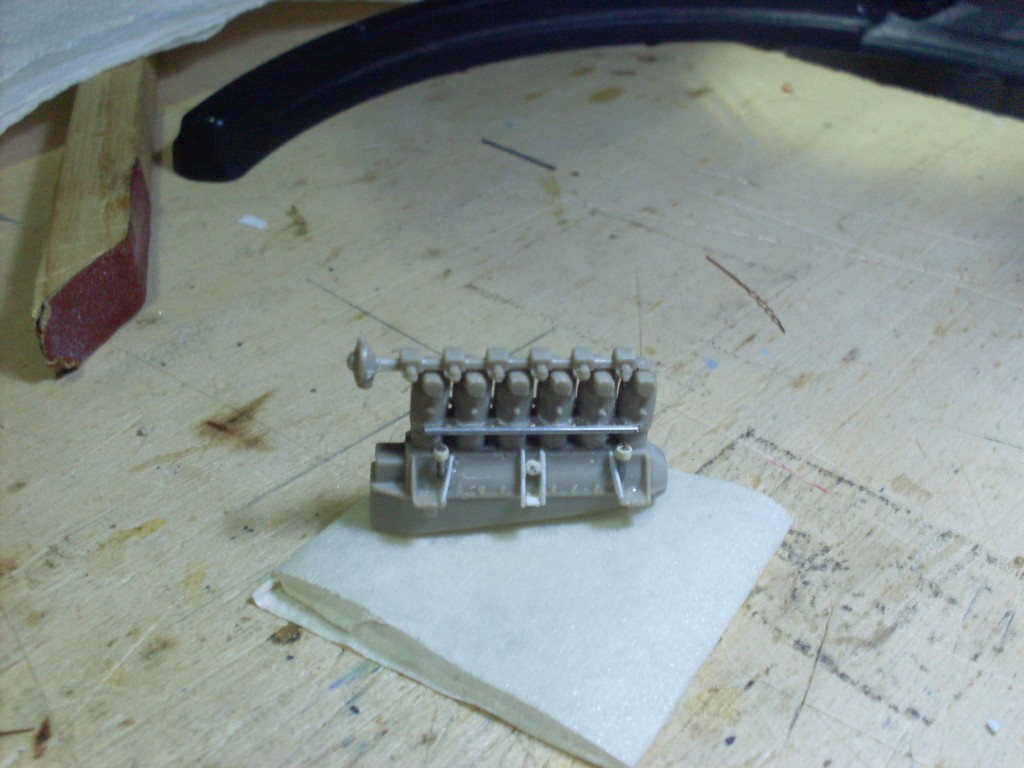

Ciao a tutti, domenica mattina mi sono montato le molle delle valvole di scarico:
101_0015.JPG [ 178.02 KiB | Osservato 27146 volte ]
101_0020.JPG [ 113.85 KiB | Osservato 27146 volte ]

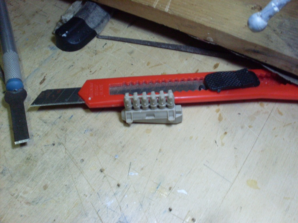

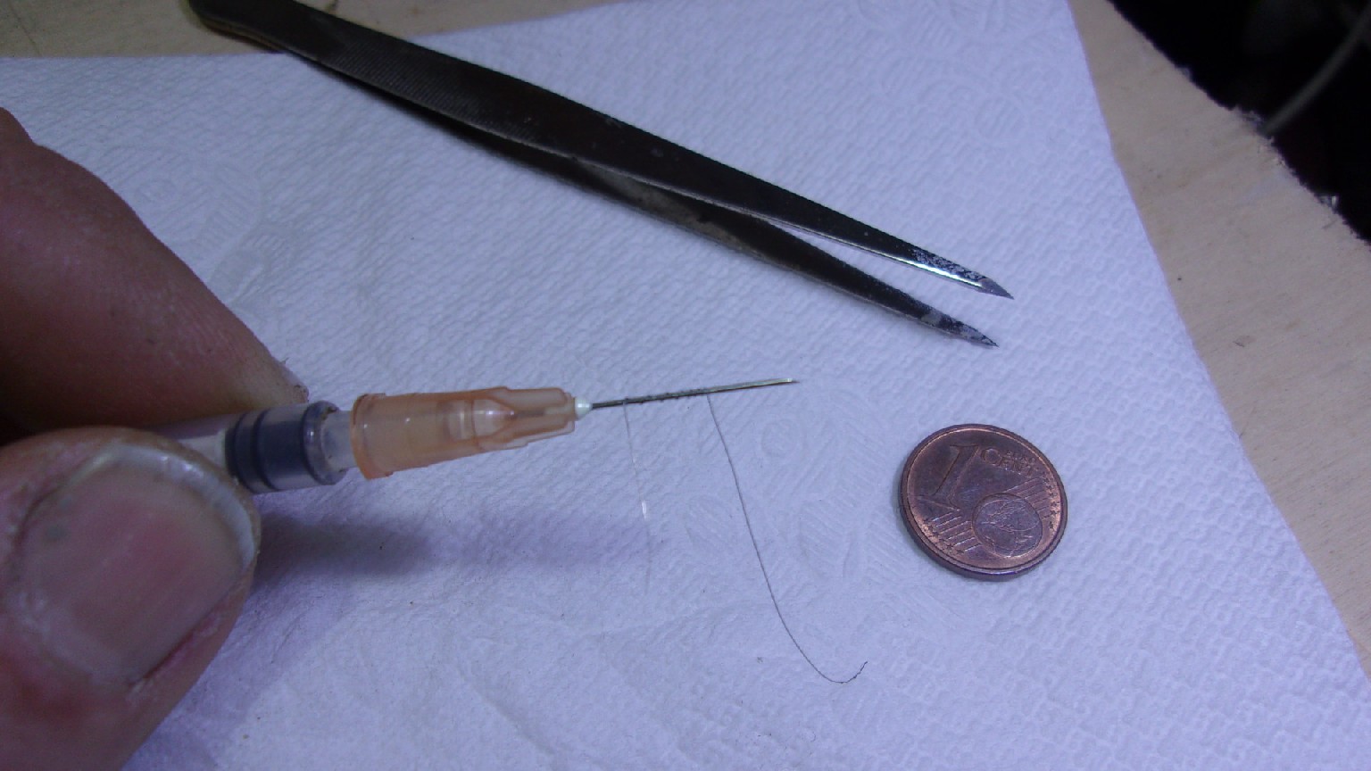

Per farle ho proceduto così:
i capillari di rame che ho usato fin ora non vanno bene perchè per quanto siano piccoli sono troppo grandi per fare le molle ( verrebbero sproporzionate) e poi il color rame andrebbe verniciato impastando il particolare vista la sua minuteria...così ho usato la treccia di massa del cavo TV che ha dei capillari sottilissimi e di color dell acciaio.
Sull ago di una siringa da insulina ho avvolto il capillare facendo delle spire "comode" non necessariamente già serrate,
101_0027.JPG [ 195.14 KiB | Osservato 27146 volte ]
poi con il taglierino ho compresso la molla
101_0030.JPG [ 187.39 KiB | Osservato 27146 volte ]
infine estratta ed eccola qua...
101_0033.JPG [ 205.85 KiB | Osservato 27146 volte ]
Nella foto ci sono ancora i gambi che andranno tagliati, li ho lasciati solo per fotografare ma in realtà vanno tagliati quando la molla è ancora infilata nell ago in modo che aiutandosi con la punta delle pinzette si possono accostare bene mentre se lo si facesse con la molla estratta si deformerebbe il tutto :evil:
Per adesso ho fatto solo le sei dello scarico ( in verità nella mattinata ne avrò fatte circa una trentina perchè non hanno tutte la stessa misura ma ogniuna è diversa dall altra ,occore infatti farne una con un determinato numero di spire, provarla al suo posto, e se non va rifarla perchè è impossibile modificarla, troppo piccola.. :( )

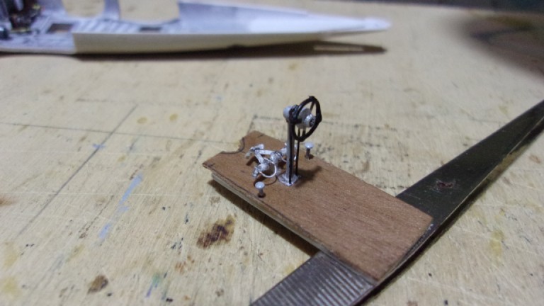

Ciao alla prossima ( bisogna che comincio a pensare al pannello del motorista del gobbo... 8) )

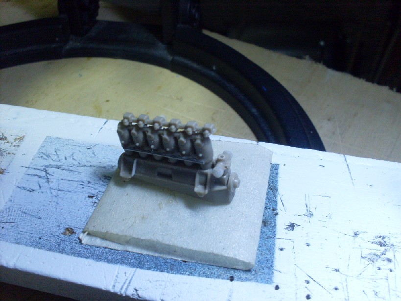

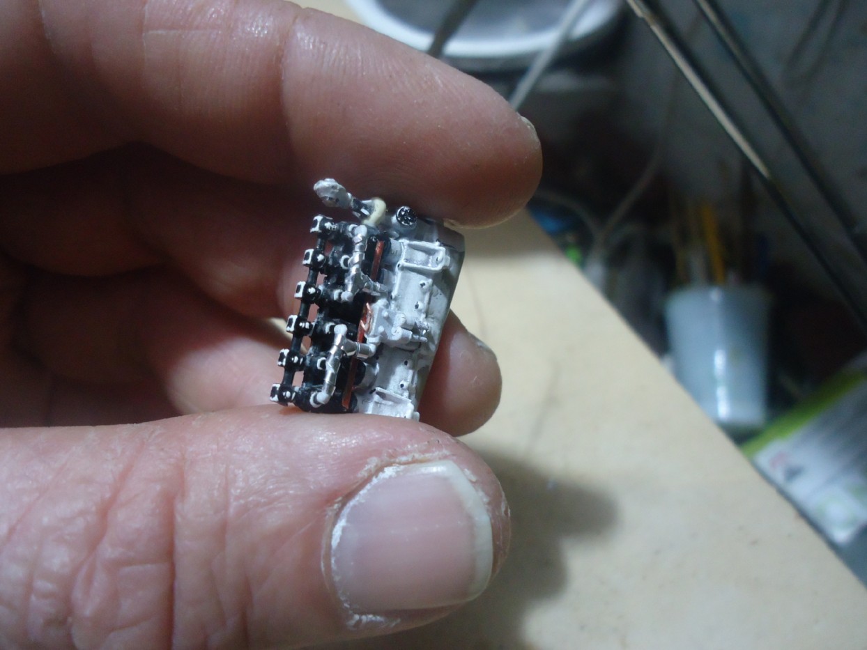

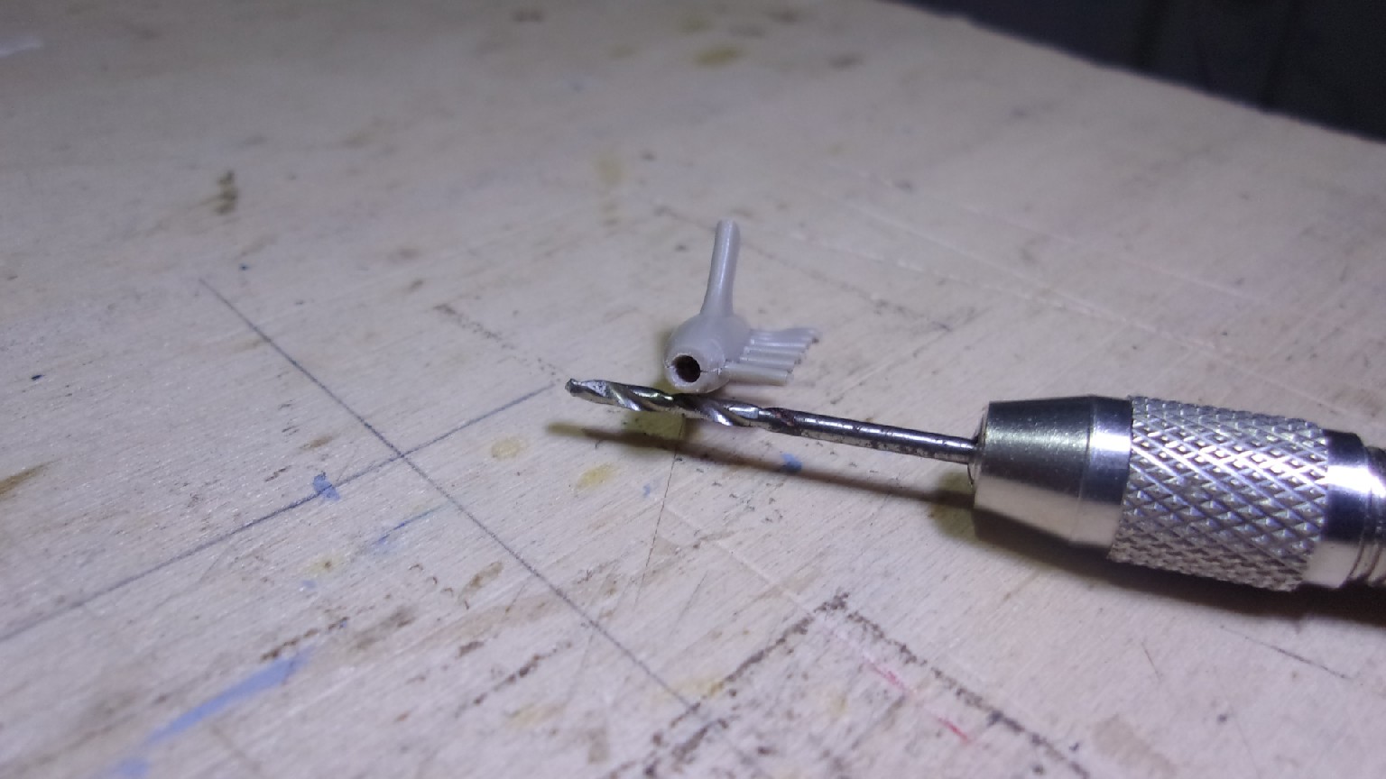

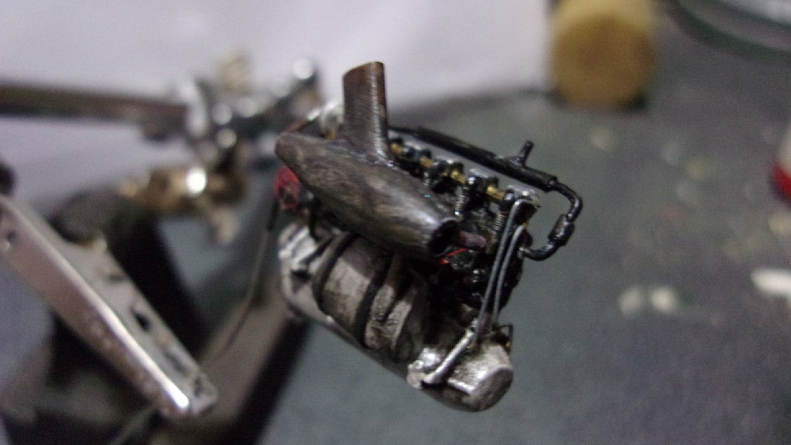

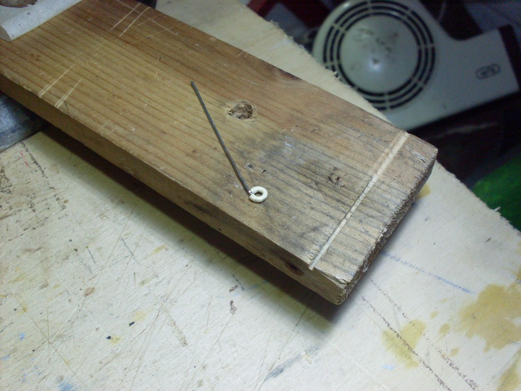

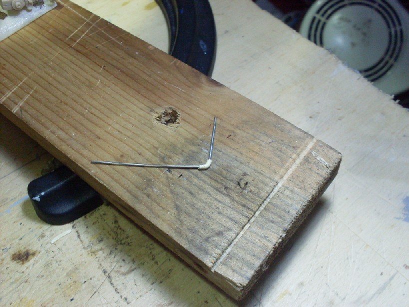

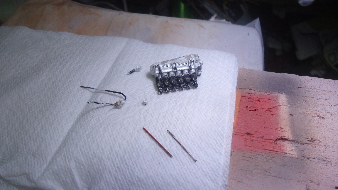

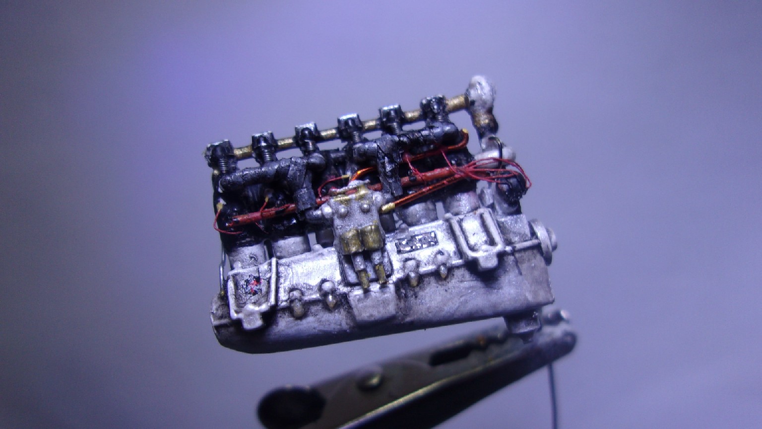

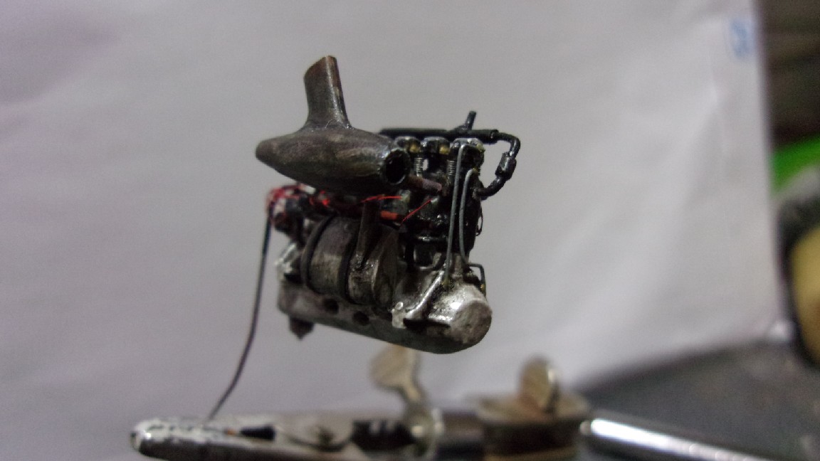

Ciao a tutti, dopo aver fatto anche le altre molle ho cominciato a lavorare sulla marmitta:
con un taglierino ho scavato il foro superiore dello scarico con un girapunte a mano fatto il foro anteriore
101_0052.JPG [ 181.12 KiB | Osservato 27090 volte ]
101_0054.JPG [ 163.14 KiB | Osservato 27090 volte ]
Ora ovviamente nella realtà la marmitta non è fatta tutta di un pezzo ma sia i collettori di scarico che il tubo di scarico sono saldati al corpo centrale ,anche il corpo centrale probabilmente sarà composto da due gusci saldati sicuramente non lateralmente perchè nelle foto non si vede traccia di saldatura laterale ,quindi deve essere sul dorso e sul ventre ;con del vinavil ho ricreato la treccia di saldatura nei vari punti
101_0059.JPG [ 177.2 KiB | Osservato 27090 volte ]

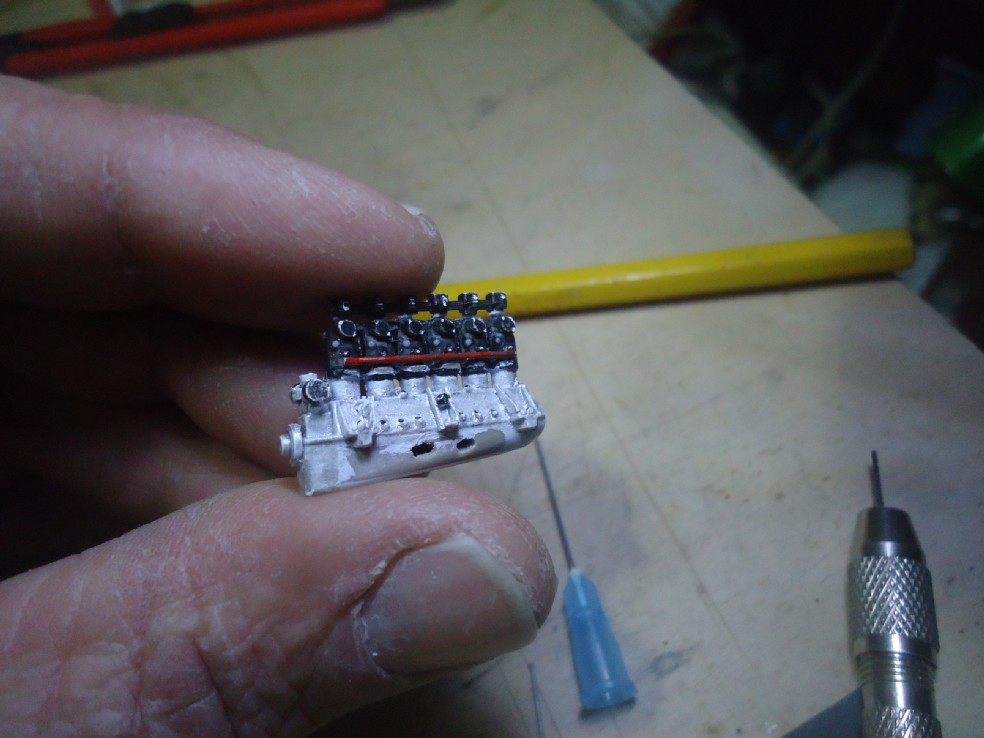

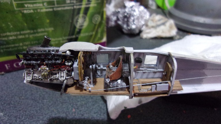

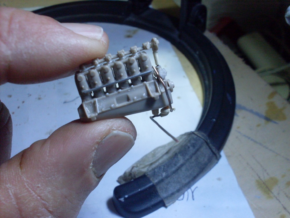

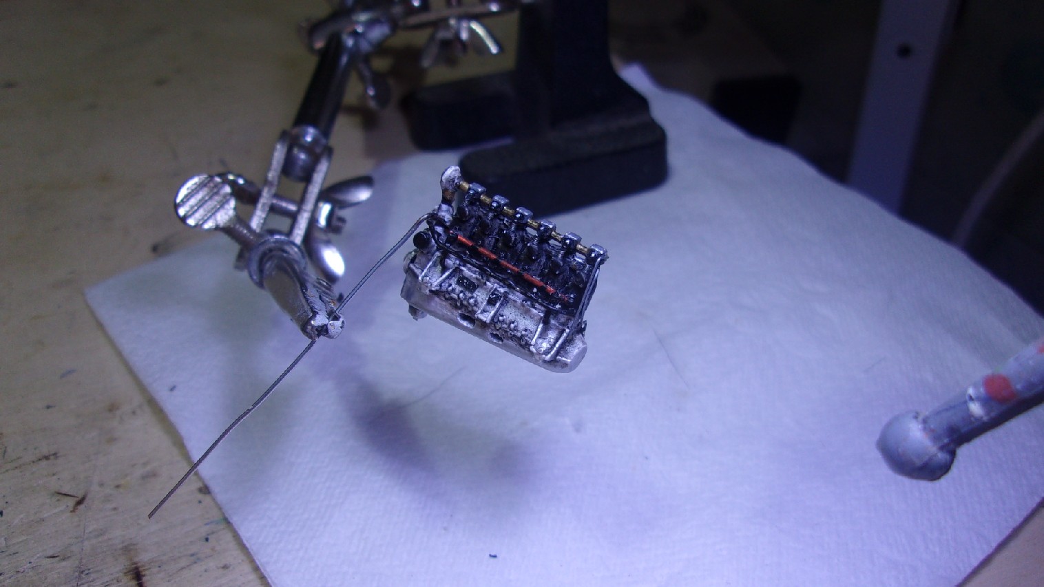

Finita la marmitta mi sono passato i fili delle candele sui due lati del motore
101_0064.JPG [ 190.52 KiB | Osservato 27090 volte ]

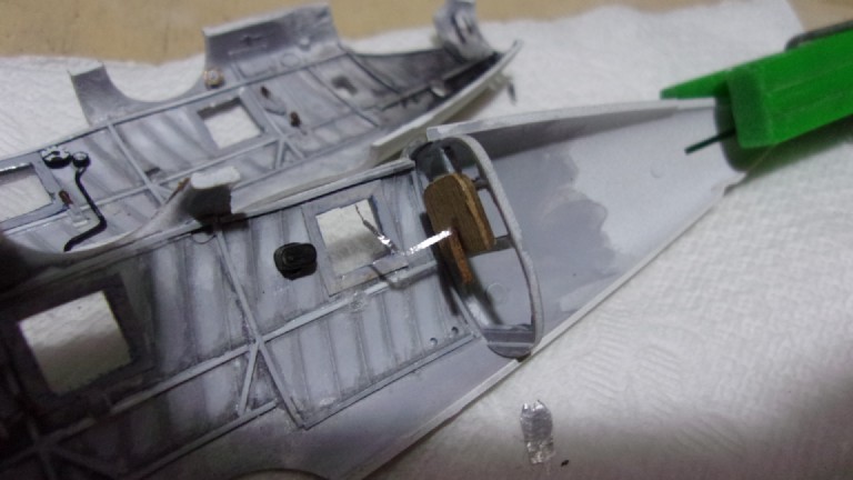

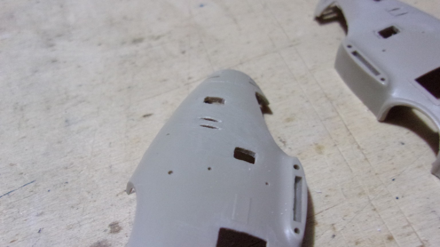

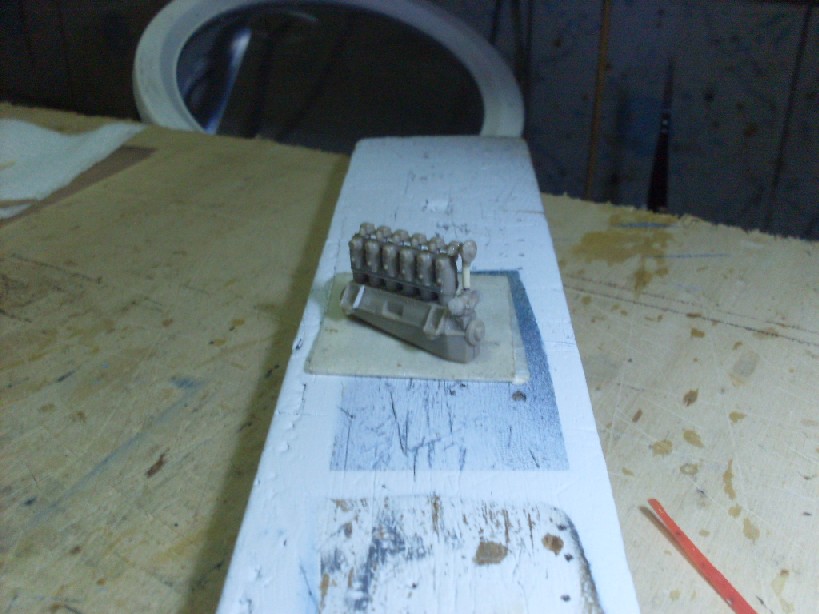

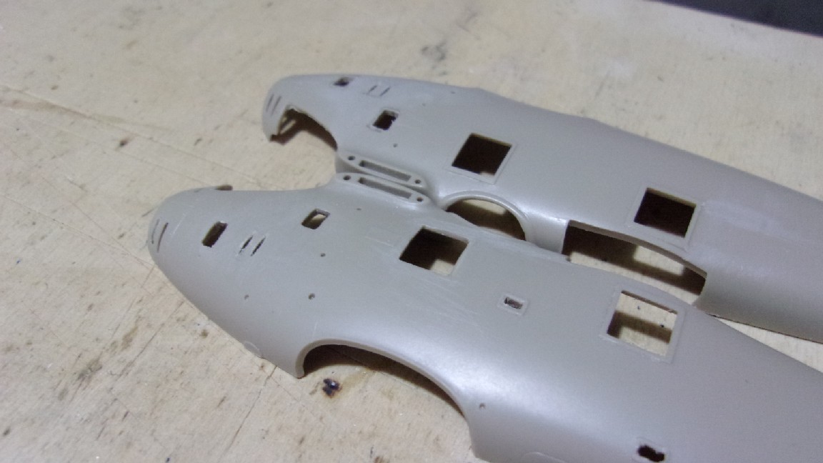

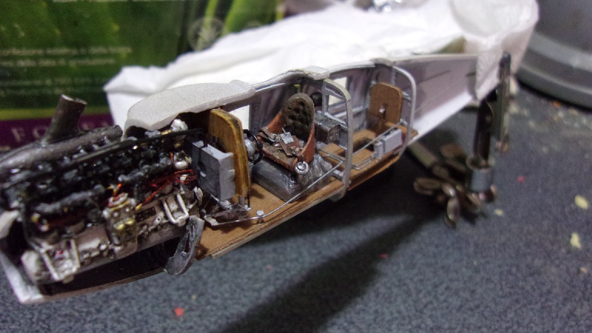

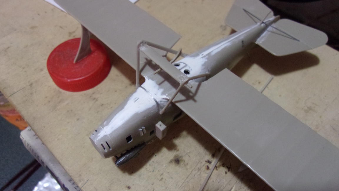

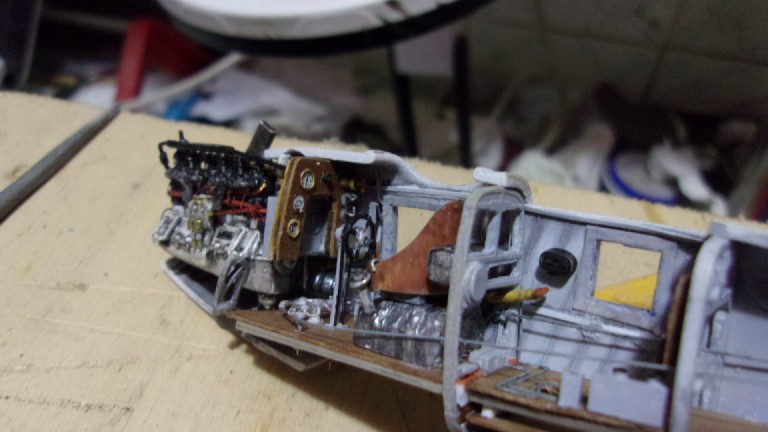

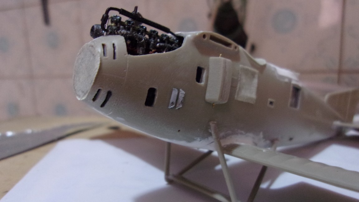

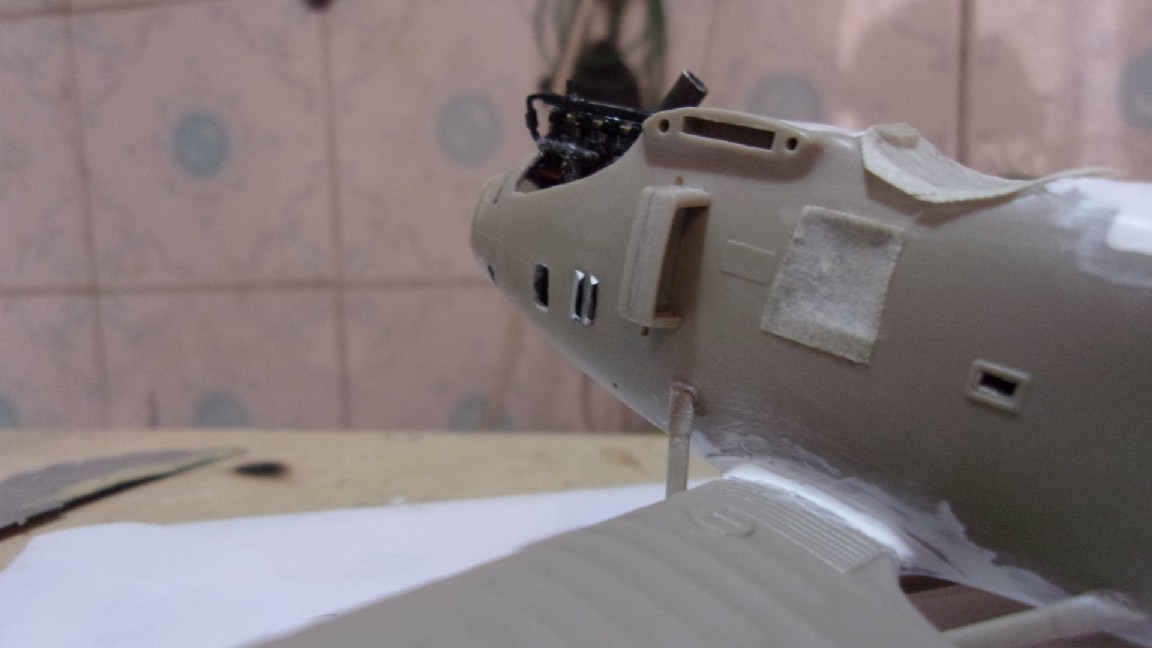

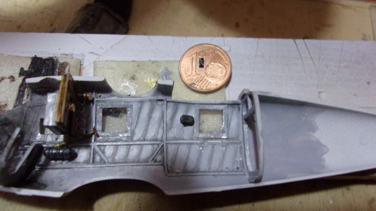

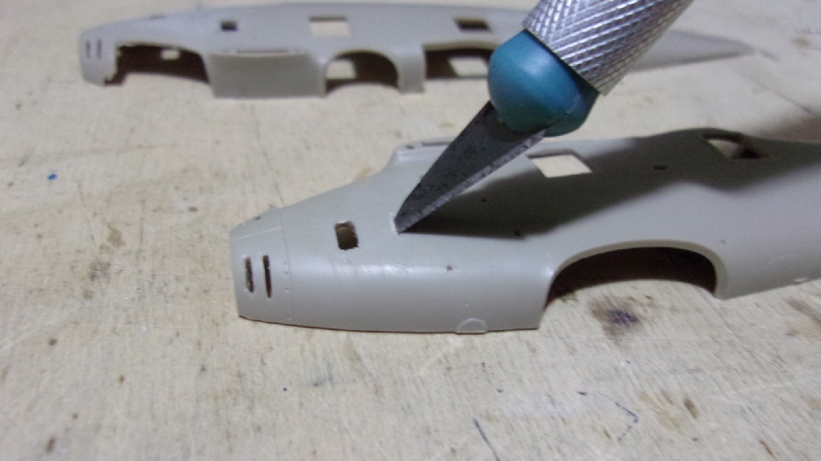

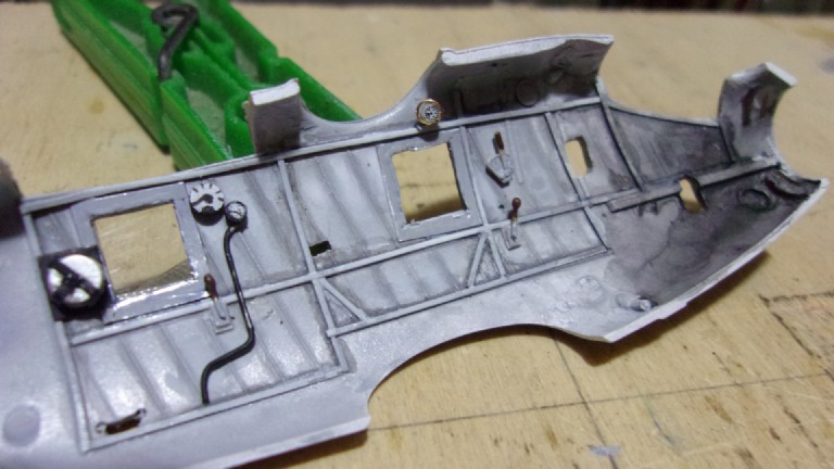

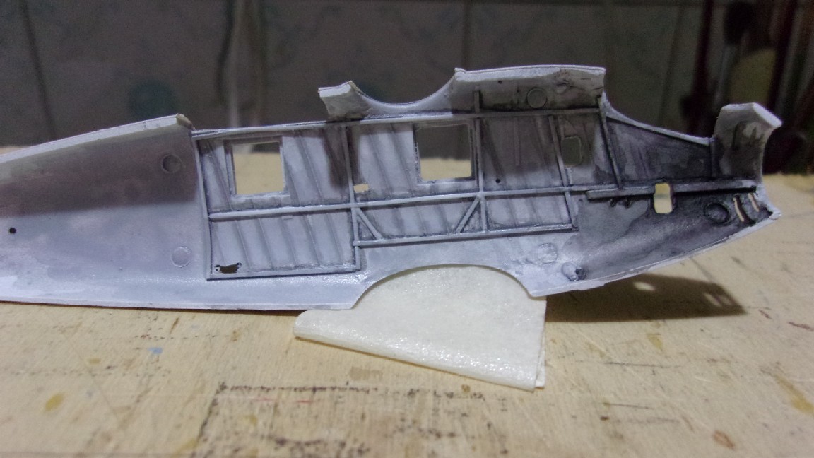

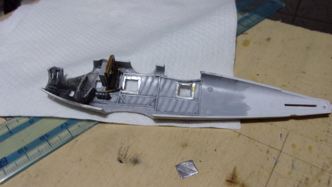

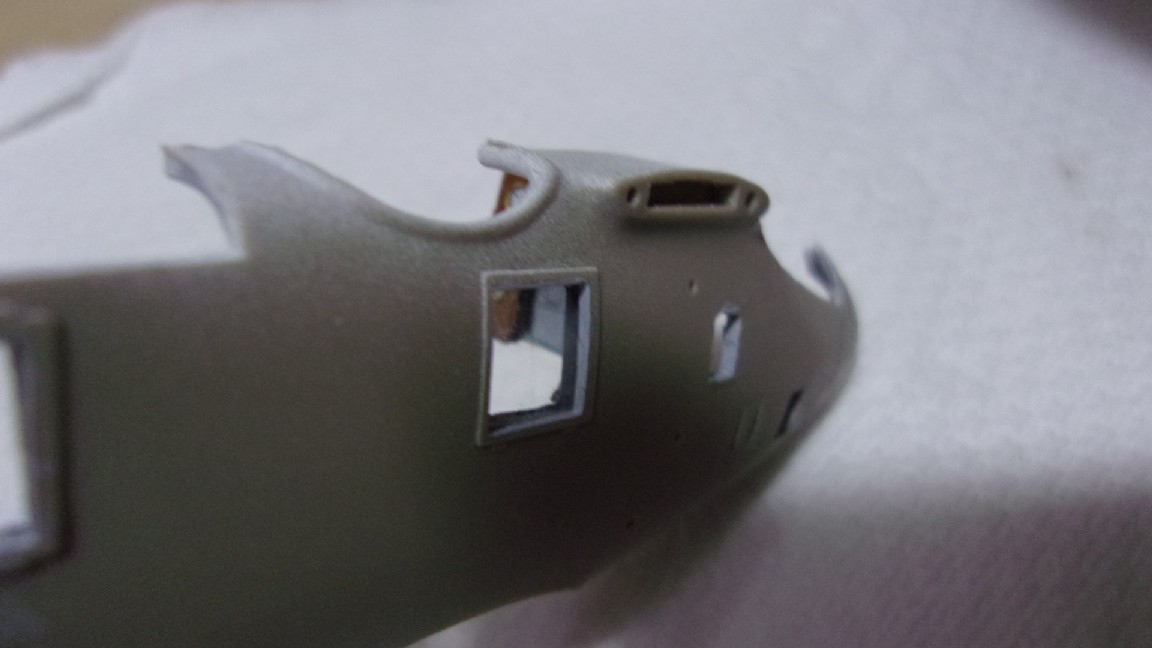

Prima di finire il motore ho cominciato a fare i primi lavori sulla fusoliera; ho asportato i cofani che farò aperti per lasciar vedere il motore, tagliata la parte anteriore dietro l ogiva dell elica per creare la parte vuota come nella realtà e rendere così la naca con un aspetto reale
101_0092.JPG [ 141.51 KiB | Osservato 27090 volte ]
lo spessore della plastica è eccesivo così va assottigliato nei punti a vista
101_0094.JPG [ 81.9 KiB | Osservato 27090 volte ]
Aperti anche gli sportelli di ispezione per il carburatore e la zona pompa/manicotti.

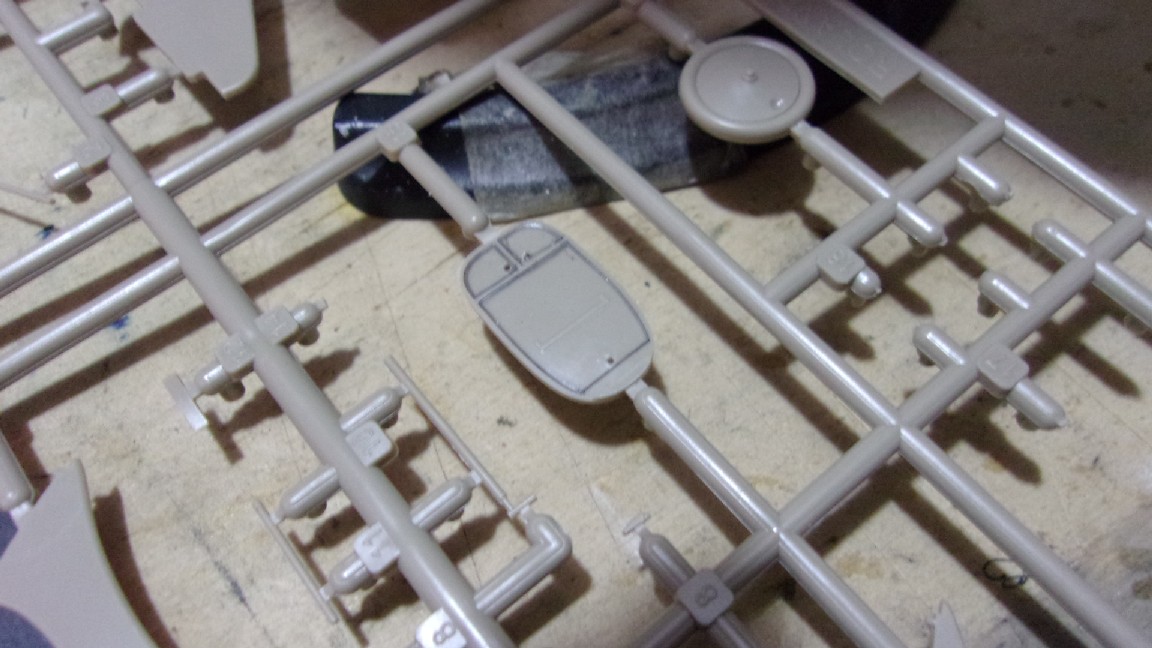

Nel modello del kit sulla semifusoliera sinistra sono presenti 4 sportellini stampati con le relative prese ad orecchia per l areazione; nel modello che vorrei fare io ne sono presenti solo due ( quelli aperti) ed al posto di uno sportellino situato subito dopo lo sportellino più basso da me aperto ci sono due prese ad orecchia a filo della fusoliera al posto dello sporetllino stampato sul kit , così ho spianato i due sportellini "superflui" e ricostruirò in un secondo momento solo le prese ad orecchia
101_0097.JPG [ 138.29 KiB | Osservato 27090 volte ]

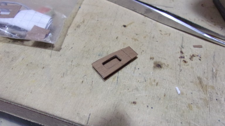

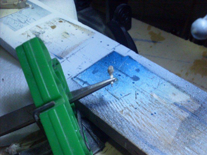

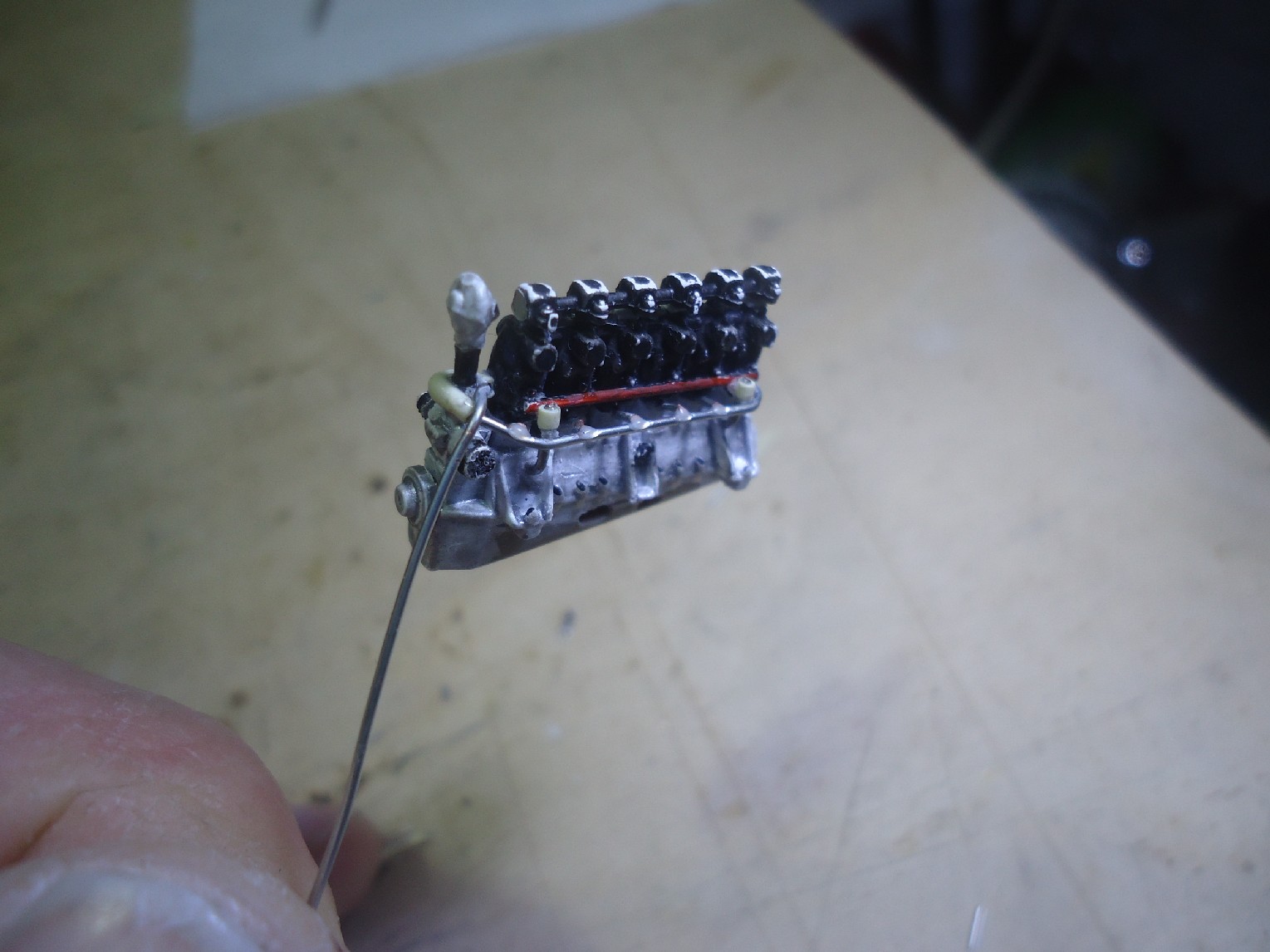

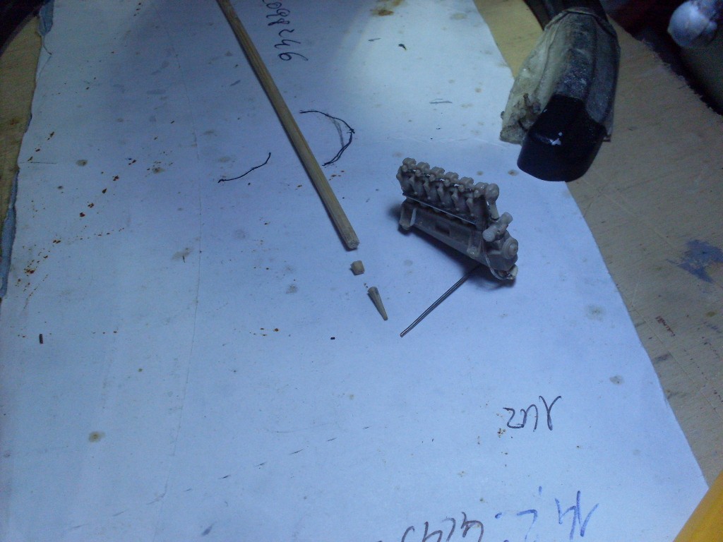

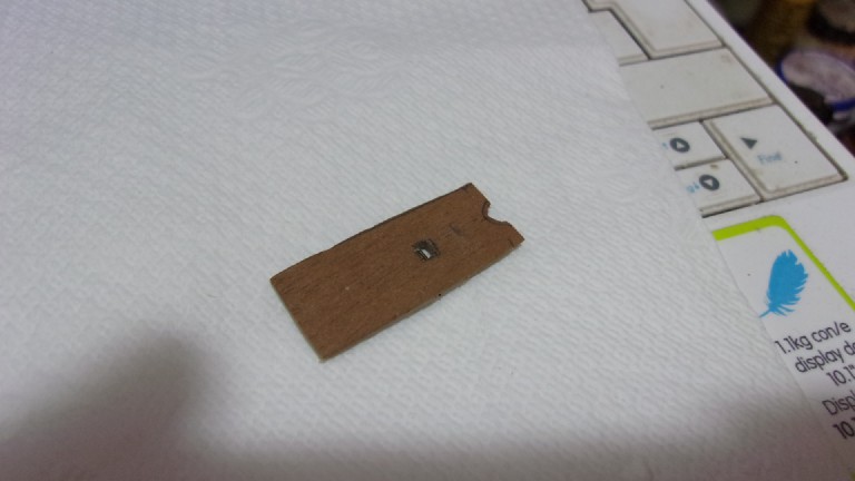

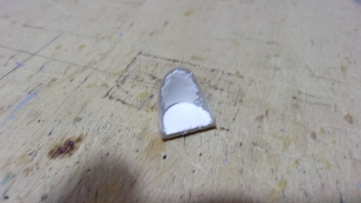

Da un panetto di stucco per marmo , ritagliandene una porzione di misura più o meno esatta , lavorando di cara vetrata ho ottenuto il serbatoio dell olio ,il bocchettone è uno spezzone di guaina di filo elettrico poi con delle sottili strisce di alluminio farò le cinghie di fissaggio del serbatoio
101_0105.JPG [ 182.42 KiB | Osservato 27090 volte ]
Lasciando delle sezioni di guaina su di un pezzo di filo elettrico parzialmente spellato per simulare il manicotto di giunzione anteriormente e la parte centrale più spessa ,ho fatto il tubo dell acqua che va dalla parte anteriore della testata ai radiatori passando sopra il motore
101_0106.JPG [ 168.39 KiB | Osservato 27090 volte ]

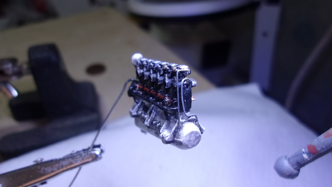

A questo punto si può assemblare il tutto:
101_0125.JPG [ 103.18 KiB | Osservato 27090 volte ]
101_0128.JPG [ 122.25 KiB | Osservato 27090 volte ]
101_0132.JPG [ 121.83 KiB | Osservato 27090 volte ]
101_0133.JPG [ 121.82 KiB | Osservato 27090 volte ]
Bene il motore è fatto ,a differenza del D IIIa e degli ultimi modelli del D III prima serie ho ragionevoli dubbi che mi fanno pensare che il motore dell aereo di Von Schleich non avesse il sincronizzatore per la mitragliatrice; la sua mitragliatrice Lewis infatti era montata su di un castelletto alto sopra l elica :wink: segno evidente della mancanza di sincronizzatore

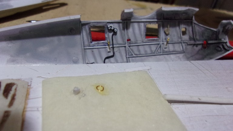

Ciao , mi sono ritagliato un piccolo spazio di tempo libero per postare una parte dell avanzamento dei lavori:
L aere aveva i finestrini in un materiale tipo plexiglass che si aprivano ad ala verso il basso all esterno, l idea sarebbe di fare quello sinistro del pilota aperto, così ho allargato sensibilmente il rettangolo del finestrino del kit ( aperto dovrà essere più largo, per via dello spazio che verrebbe occupato dal telaio del finestrino stesso quando chiuso)
101_0143.JPG [ 108.13 KiB | Osservato 26623 volte ]
Precedentemente avevo asportato gli sportellini con delle piccole prese ad orecchia per l aereazione che dovrò rifare ; per rendere le prese più realistiche occorre creare il vuoto dell asola passante di tali prese ...fatto ciò con un taglierino
101_0146.JPG [ 113.11 KiB | Osservato 26623 volte ]
101_0148.JPG [ 163.67 KiB | Osservato 26623 volte ]

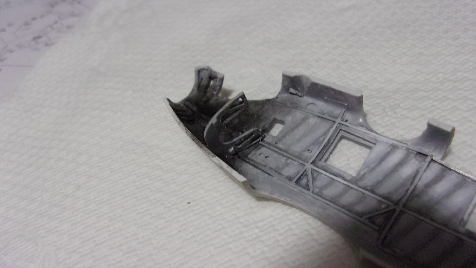

Con dei profilati in plasticard ho ispessito tutte le losanghe interne del telaio dell aereo
101_0243.JPG [ 206.81 KiB | Osservato 26623 volte ]

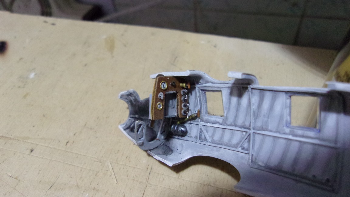

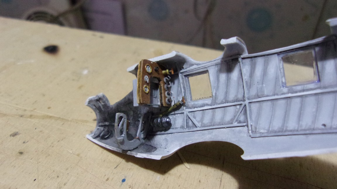

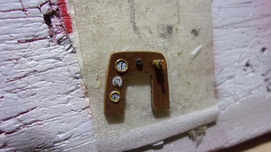

Il cruscotto del kit non mi piaceva ( troppo spesso e plasticoso) l ho rifatto come quello vero in legno ( compensato marino sottile ) poi impiallicciato sempre in legno
101_0306.JPG [ 136.42 KiB | Osservato 26623 volte ]
Allestimento cruscotto:
una cosa positiva del kit è che danno le decals degli strumenti in numero doppio, ciò permette in caso di smarrimento di non smoccolare troppo e di avere materiale in più per poter creare anche altri strumenti presenti nell aereo vero ma non riportati nel kit....applicare solo le decal sol cruscotto dà l effetto un po troppo " piatto " occorre realizzare le borchiettine di ottone intorno al vetrino ( simulato con un velo di vernice trasparente sulla decal) con dei capillari di rame verniciai in oro
101_0346.JPG [ 170 KiB | Osservato 26623 volte ]
essi sono, a sinistra dall alto in basso: altimetro , commutatre servizi con l osservatore , tachimetro
101_0350.JPG [ 160.23 KiB | Osservato 26623 volte ]
completano il cruscotto l ingrassature in alto e sulla destra i rubinetti per il carburante e l arrichitore della miscela aria/benzina autocostruiti con tondini di filtro di accendini e pezzetti di filo metallico sottile

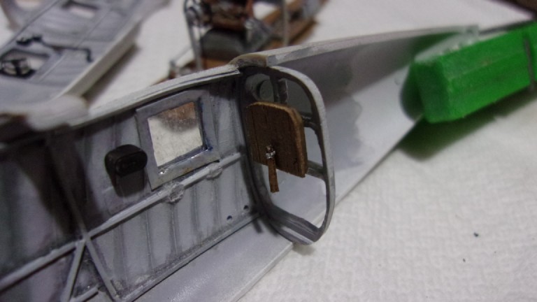

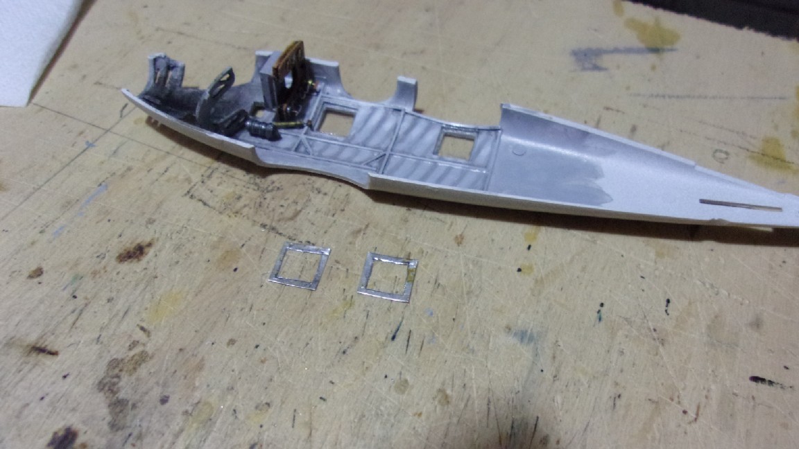

all interno della fusoliera i finestrini hanno delle cornici che fanno da battuta quando si chiude il finestrino,con della lamina di alluminio le ho fatte e poi messe al loro posto
101_0457.JPG [ 139.89 KiB | Osservato 26449 volte ]
101_0459.JPG [ 123.05 KiB | Osservato 26449 volte ]
101_0471.JPG [ 129.48 KiB | Osservato 26449 volte ]

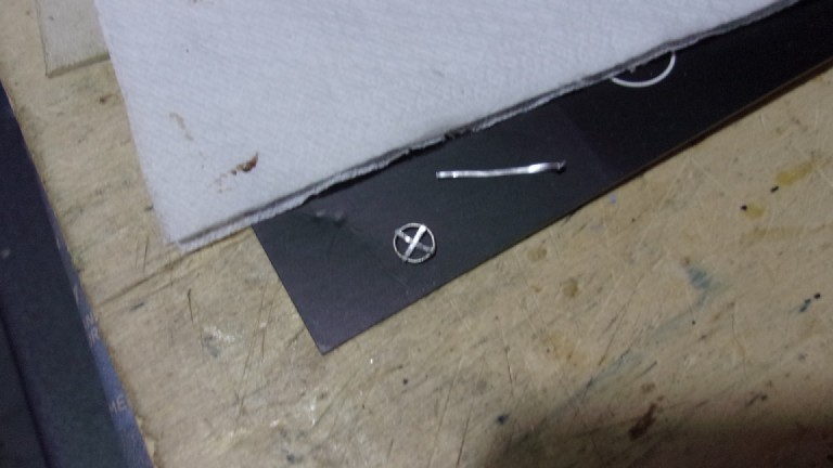

101_0465.JPG [ 85.92 KiB | Osservato 26449 volte ]

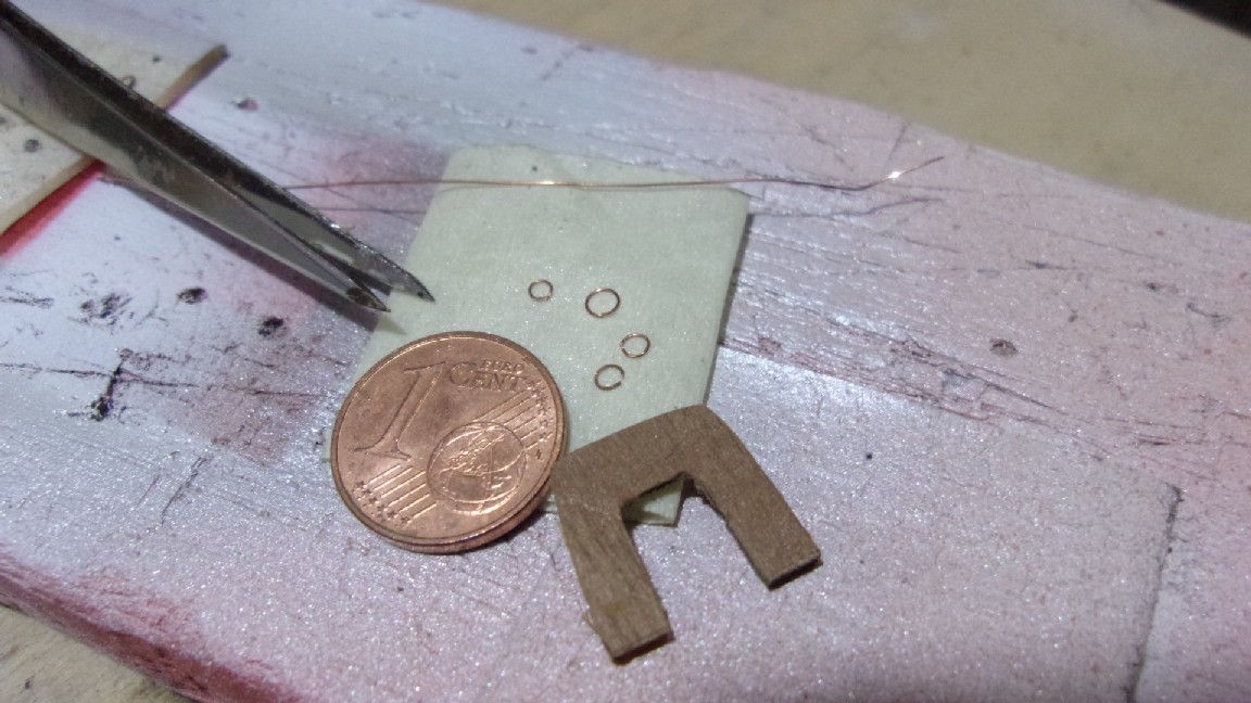

Ovviamente prima di fissarle con dell acetato ho fatto e fissato ni finestrini che anche nella realtà erano di materiale molto simile, in più la cornice interna conferisce al finestrino la " profondità" tridimensionale dello stesso, come si vede nell ultima foto.

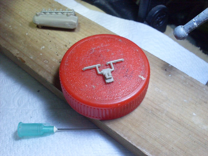

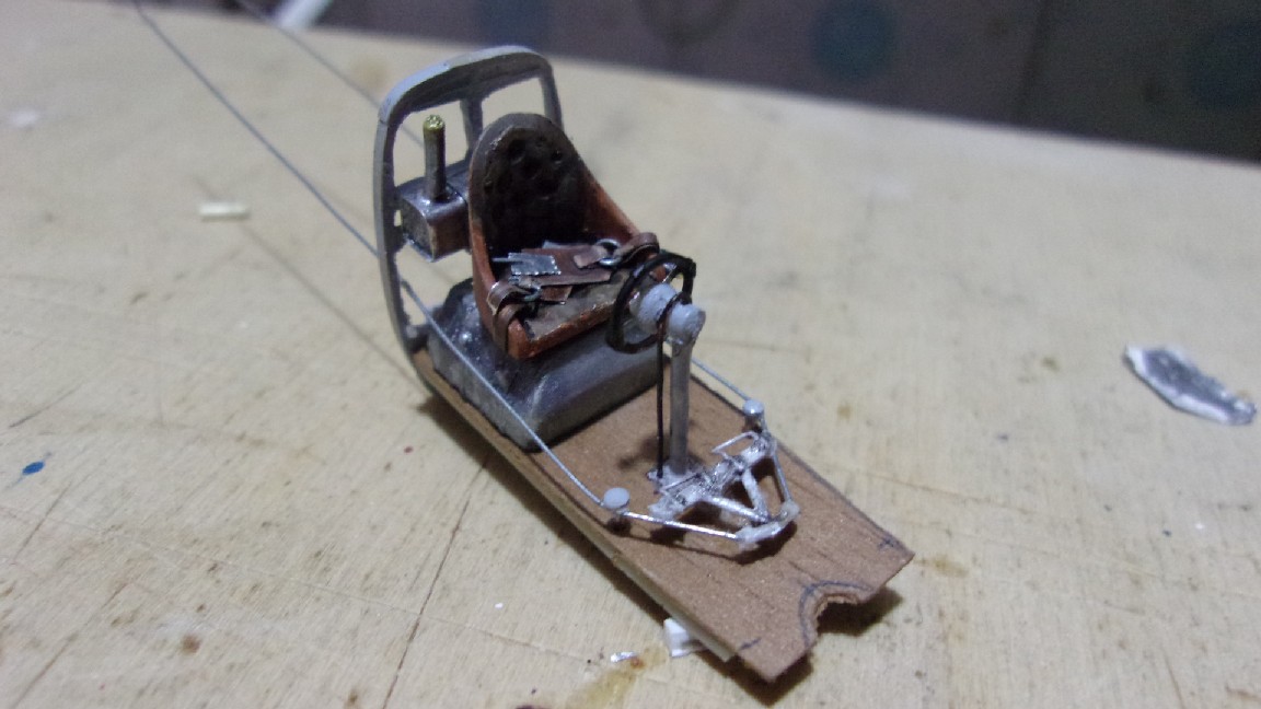

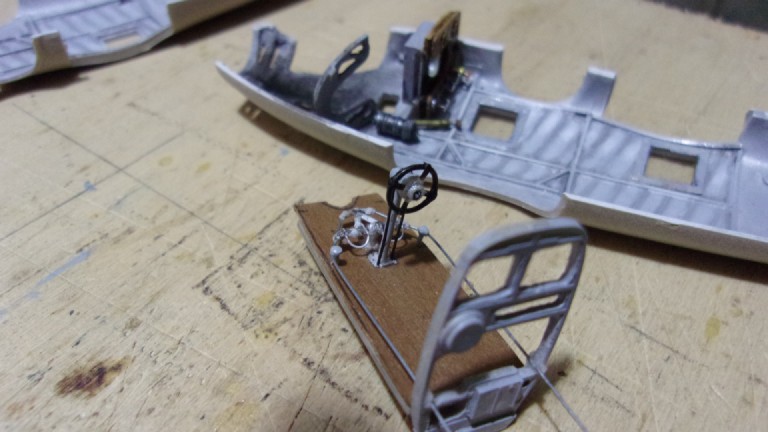

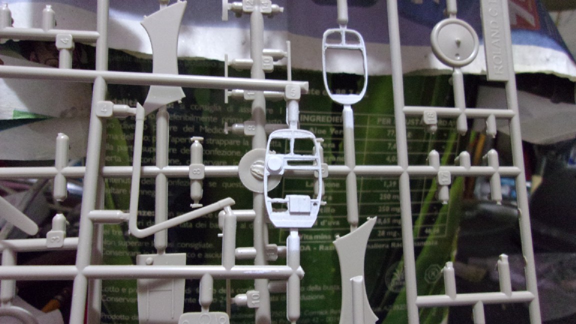

La barra di comando in questo aereo era formata da un volante a quattro razze con un pignone dentato nella parte posteriore che muoveva una catena che con il suo movimento attraverso degli attuatori permetteva di governare l aereo.
Per costruirlo ho proceduto così:
il circolo del volante è fatto con del filo metallico , le razze sono delle striscioline di alluminio,il piantone un pezzo di filo elettrico,il mozzo del volante una fettina di filtro di accendino a gas,e catenella un capillare di rame
101_0498.JPG [ 53.59 KiB | Osservato 26449 volte ]
101_0503.JPG [ 54.93 KiB | Osservato 26449 volte ]

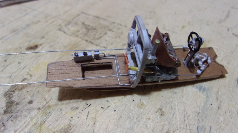

La pedaliera del kit è abbastanza semplificata ; migliorata un po e fatte le gabbiette per i piedi con del capillare di rame
101_0506.JPG [ 59.06 KiB | Osservato 26449 volte ]
Il pavimento in plastica non mi piaceva così l ho rifatto in legno usando dell impiallicciatura
101_0537.JPG [ 48.56 KiB | Osservato 26449 volte ]
A questo punto si può montare quello fatto fin quì aggiungendo le due pulegge dove scorrono i tiranti di acciaio fissati alla pedaliera che comandano il timone di direzione, pulegge fatte con degli spillini da sarto
101_0556.JPG [ 61.68 KiB | Osservato 26449 volte ]
101_0571.JPG [ 62.96 KiB | Osservato 26449 volte ]
101_0584.JPG [ 69.62 KiB | Osservato 26449 volte ]

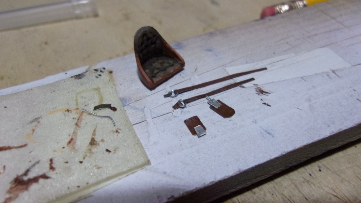

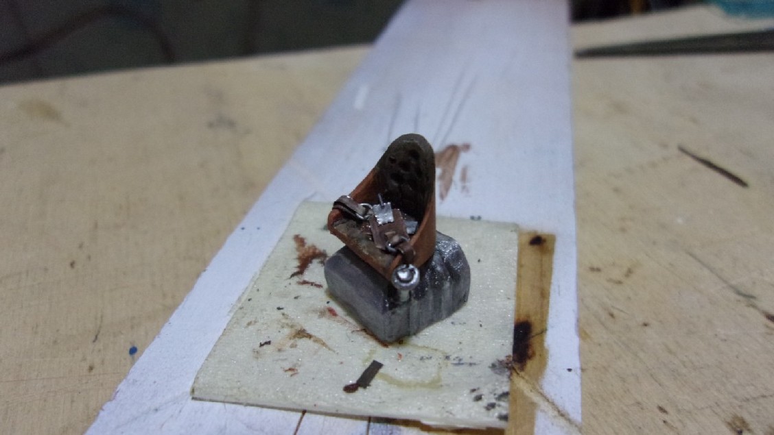

Poi ho cercato di rendere un po più realistico il sedile molto scarno del kit:
la prima cosa da fare è l imbottitura, infatti i roland avevano il sedile imbottito, per far ciò ho prima fatto uno strato di stucco sulla seduta e sullo schienale
101_0717.JPG [ 107.6 KiB | Osservato 26272 volte ]
poi con una punta da trapano ho fatto i bottoni dell imbottitura e con una sgorbietta inciso le cuciture
101_0728.JPG [ 102.01 KiB | Osservato 26272 volte ]

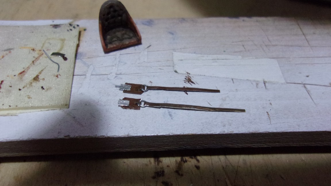

Passiamo alle cinture di sicurezza ( si fa per dire :mrgreen: )
sono composte ogniuna da quattro pezzi di alluminio ( fascia ,placca di chiusura e cinturino di ancoraggio al sedile costituito da due pezzi uniti da un anellino fatto con il solito capillare)
101_0732.JPG [ 121.52 KiB | Osservato 26272 volte ]
101_0735.JPG [ 126.53 KiB | Osservato 26272 volte ]
Montate e dopo aver messo due longheroncini trasversali sul serbatoio montato il sedile sul serbatoio stesso ( molto rassicurante :roll: )
101_0736.JPG [ 109.87 KiB | Osservato 26272 volte ]

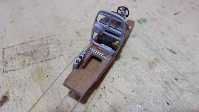

Ecco altre foto dei lavori
Vista d insieme dell interno della fusoliera
101_1333.JPG [ 66.75 KiB | Osservato 26000 volte ]
101_1350.JPG [ 75.24 KiB | Osservato 26000 volte ]
101_1355.JPG [ 181.14 KiB | Osservato 26000 volte ]
101_1360.JPG [ 158.22 KiB | Osservato 26000 volte ]
Finiti gli interni chiuso il tutto e si comincia a lavorare sull esterno:
dettagliati i radiatori aggiungendo i due rubinettini superiore e inferiore
101_1509.JPG [ 114.61 KiB | Osservato 26000 volte ]
montati i piani di coda e l ala inferiore dopo, la stuccatura fatti i due fori sull pancia dell aereo
101_1555.JPG [ 125.85 KiB | Osservato 26000 volte ]
Costruita e montata la struttura del carrello , operazione un po ostica data la mancanza di riferimenti su i punti di fissaggio rischiando un allineamento sbilenco...e fatto con il lamierino la fascia di rinforzo che unisce i due gambi anteriori lungo la pancia della fusoliera
101_1663.JPG [ 115.67 KiB | Osservato 26000 volte ]
Con del lamierino fatte le prese d aria a orecchia che vanno montate sulle fessure precedentemente praticate
101_1651.JPG [ 130.61 KiB | Osservato 26000 volte ]
101_1654.JPG [ 103.27 KiB | Osservato 26000 volte ]
101_1657.JPG [ 96.29 KiB | Osservato 26000 volte ]
Sempre con del lamierino fatte le prese venturi sopra i radiatori
101_1668.JPG [ 111.79 KiB | Osservato 26000 volte ]
Ciao alla prossima ( cominciamo a dare un po di colore..)
