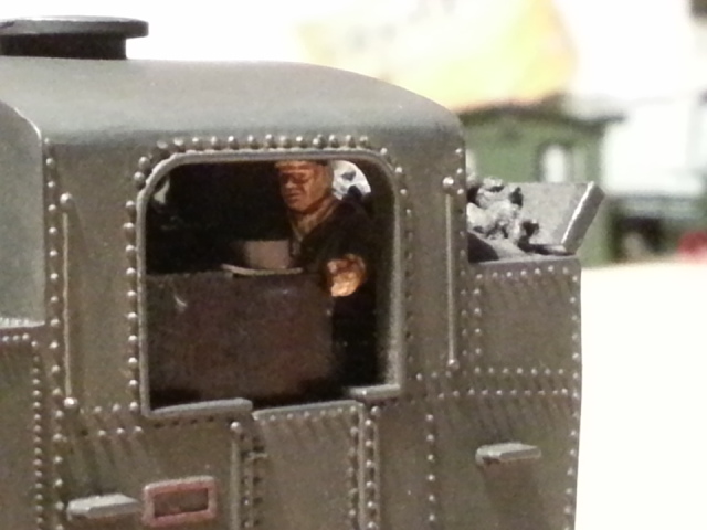

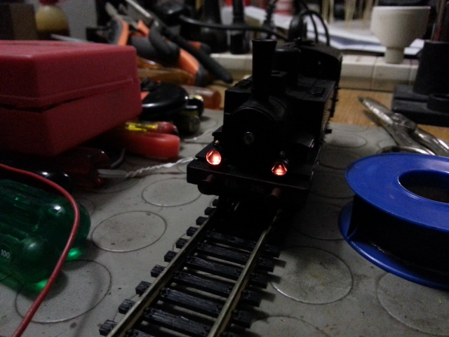

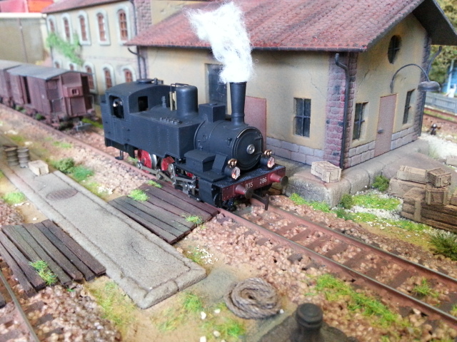

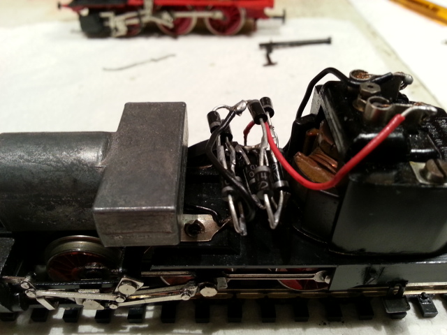

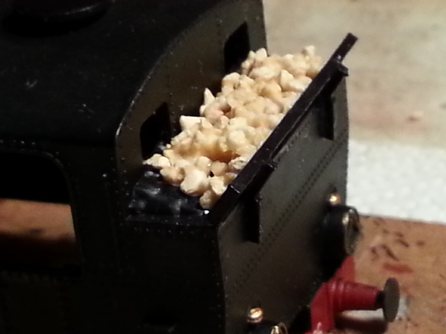

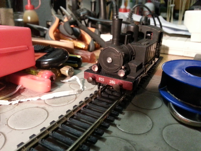

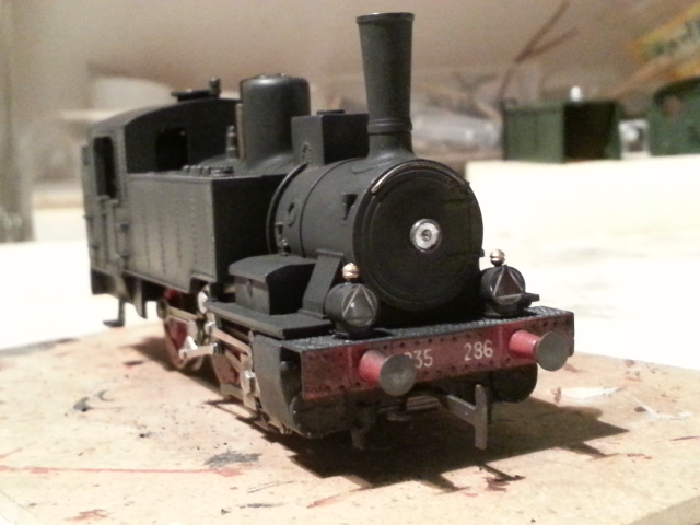

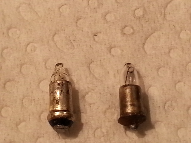

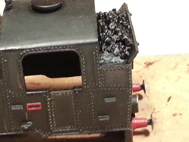

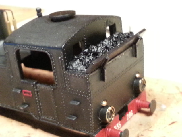

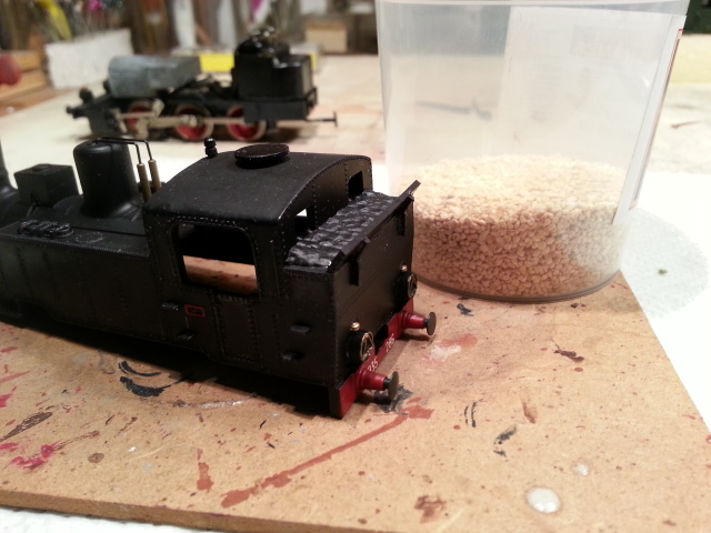

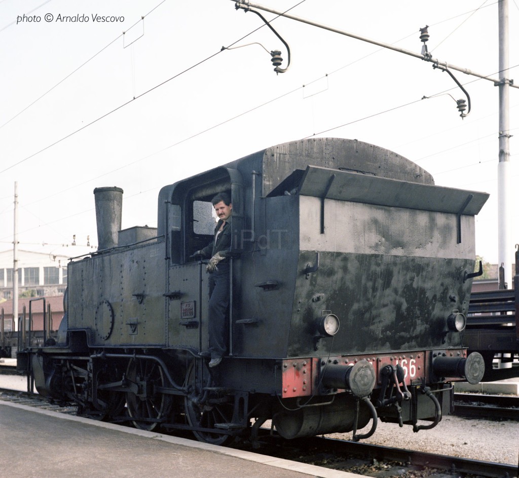

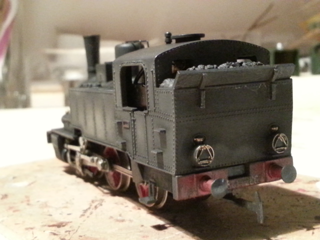

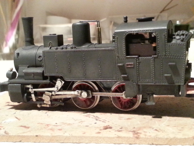

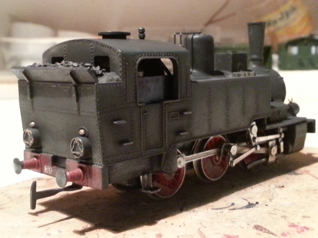

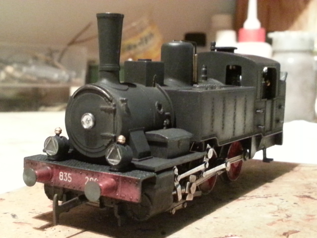

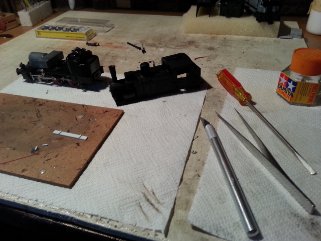

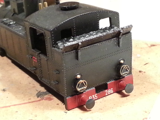

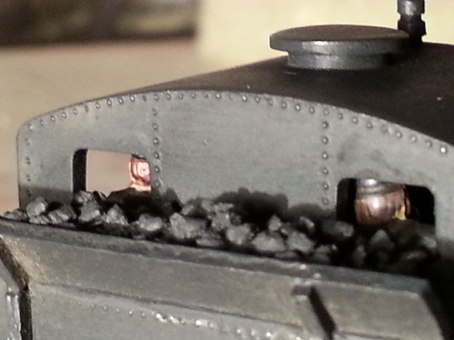

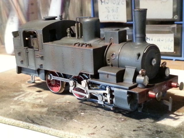

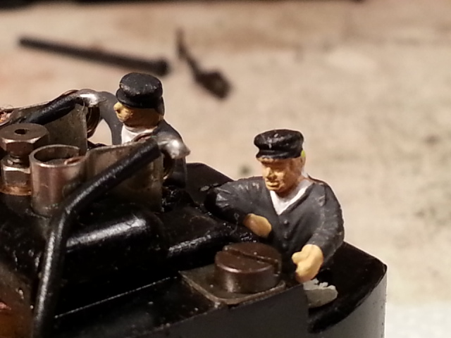

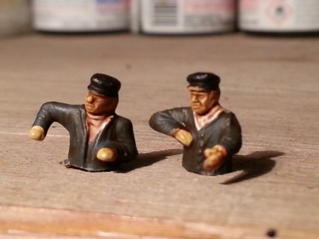

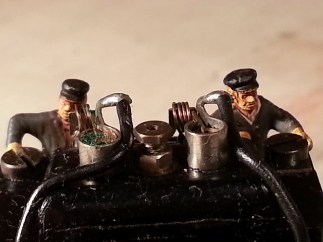

ciao ragazzi...ho sporcato la mia 835 286 e mi sono autocostruito, prendendo spunto dalla foto che vedete di una 835, una spondina al margine della carbonaia e con graniglia vegetale (gm20) ho riprodotto il carbone rendendo molto più realistico il tutto, messi anche i due macchinisti, anche se si notano poco viste le dimensioni del motore, la sporcatura l'ho fatta utilizzando pigmento carbon blak e un'altro molto più chiaro sulle rivettature...

835.166-in-manovra-a-Foligno-il-7-Ottobre-1980-1024x943.jpg [ 183.99 KiB | Osservato 9567 volte ]

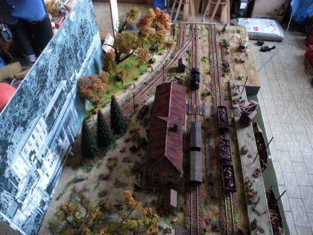

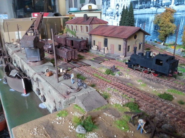

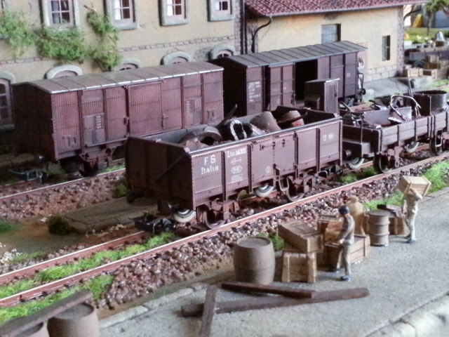

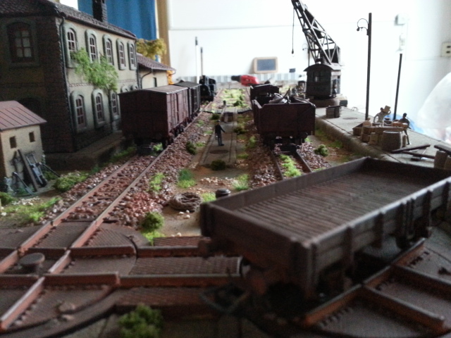

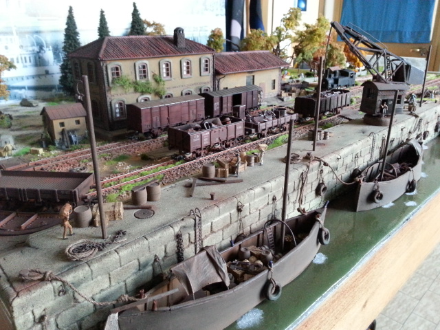

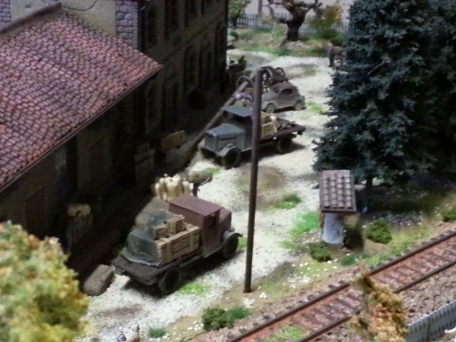

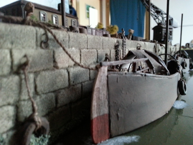

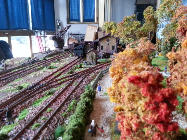

ciao ragazzi..il diorama è finito e metto come avevo detto qualche foto con le varie angolazioni del diorama....

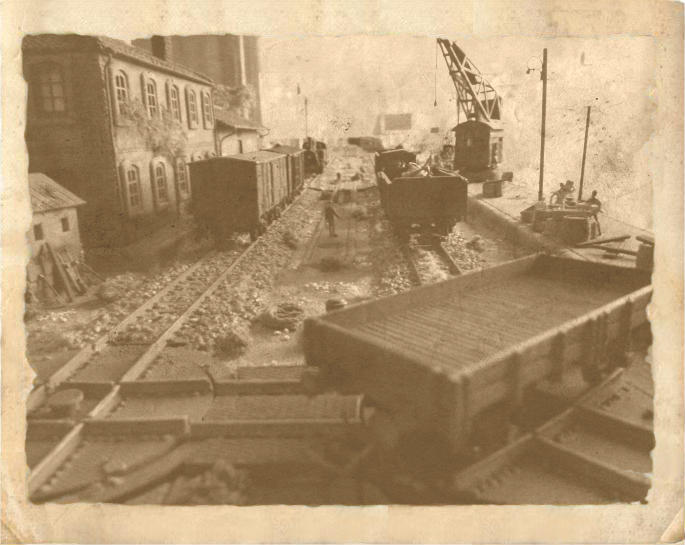

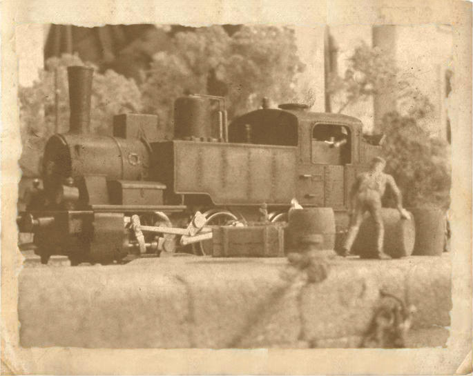

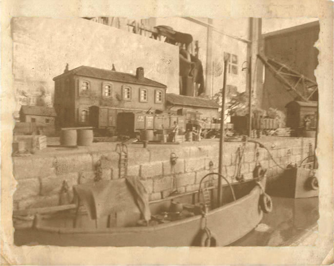

ciao ragazzi ho fatto un pò di foto per fare rivivere il mio diorama in cartolina d'epoca, poi ho un'altro aggiornamento, metterò alcuni interni nel magazzino, casse più che altro e un personaggio che si possa vedere dal finestrone, ho tirato fuori la dima in cartoncino usata per fare l'edificio per vedere gli spazi la stessa cosa farò per il carro G mettendo un pò di casse un carrellino e un personaggio, metterò poi anche un pò di personaggi anche al primo piano dell'edificio "uffici" magari davanti ad alcune finestre, vi aggiornerò con tutte le fasi...

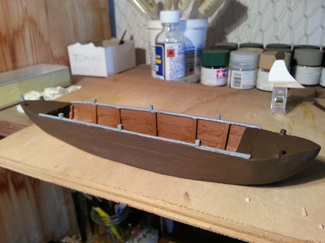

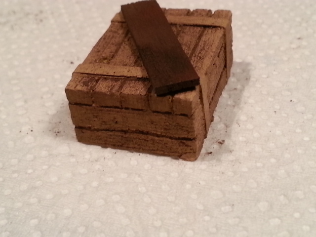

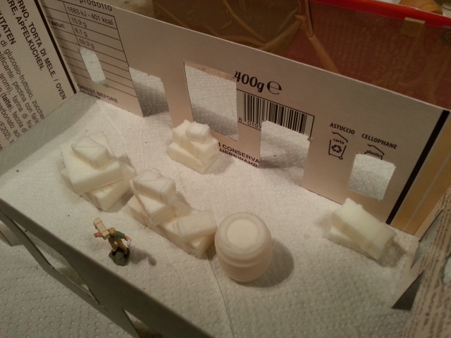

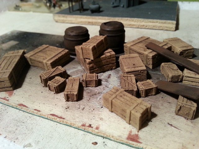

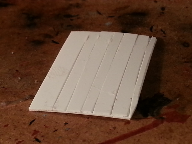

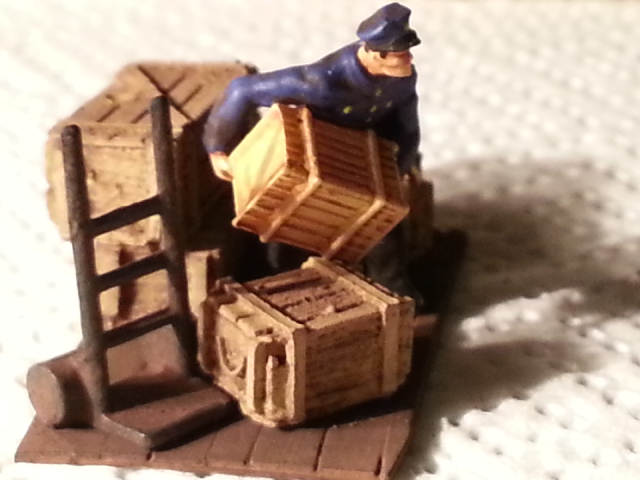

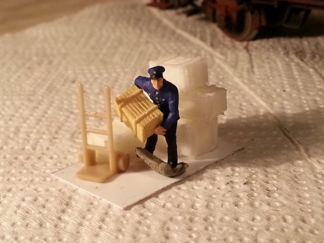

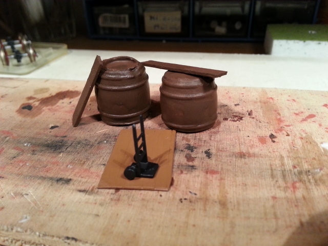

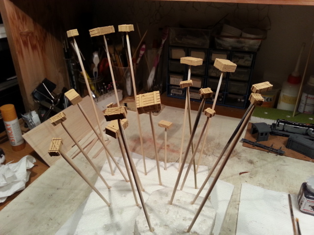

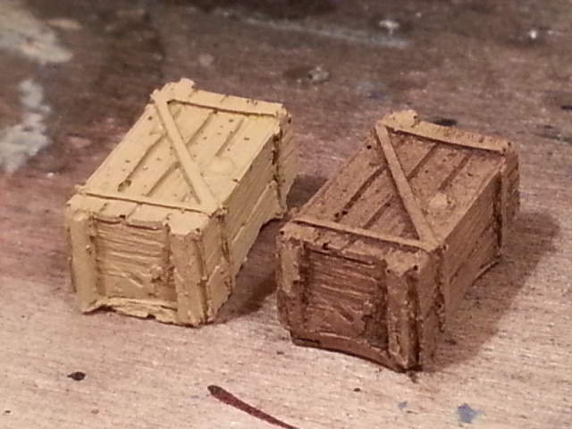

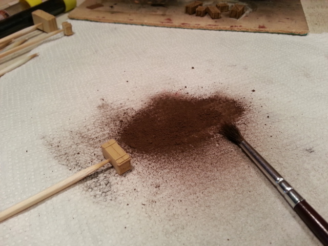

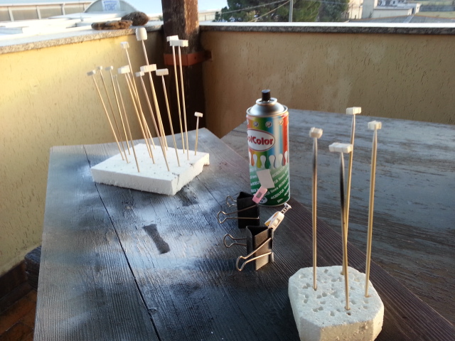

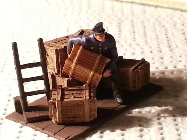

ciao ragazzi..porto avanti gli ultimi aggiornamenti per il diorama: preparate le casse e botti per gli interni e i carri G e dato il primer..

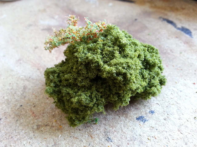

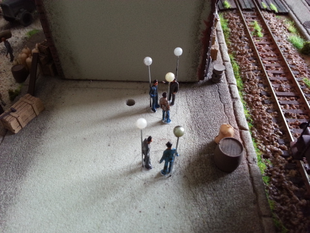

ciao ragazzi...tra i vari aggiornamenti che stò facendo al diorama, uno era quello di mettere dei led o luci ad incandescenza alla 835 e far sì che si accendessero ad andatura lentissima, grazie all'amico Alberto Rocchetti sono andato oltre le mie aspettative e utilizzando lo schema che lui mi ha mandato sono riuscito a tenere le luci accese anche a macchina ferma, in pratica il sistema usa una serie di diodi ( per i led da 3 volt ne bastano 4 per le luci ad incandescenza rivarossi da 16 volt ne ho usati 8) gli stessi sono collegati in doppie file per permettere il regolare flusso di corrente in ambo i sensi, i diodi , collegati ad un polo del motore rallentano la partenza del motore lasciando al binario e quindi ai cavi che portano la corrente alle luci il voltaggio che ci serve per poterle tenere accese a macchina ferma e ad andatura lentissima, nel mio caso la scelta è andata sulle luci normali rivarorri da 16 volt utilizzando per lo scopo ben 8 diodi per fila e devo dire che l'effetto è molto bello, i led alla fine li ho scartati non solo perchè si sono rivelati molto delicati e per motivi di spazio ( visto che avrei anche dovuto inserire un ponte diodi e una resistenza di sicurezza) ma anche per il colore visto che i led pur avendo scelto un colore sul giallo alla fine si sono rivelati bianchi, mentre invece con le lampadine ho ottenuto un effetto molto più realistico sembrano quasi lanterne vere e poi devo dire che vedere la macchina ferma sul diorama con le luci accese è veramente un risultato ottimo...

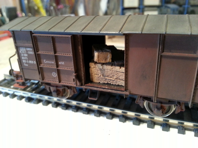

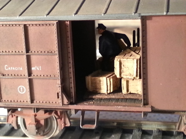

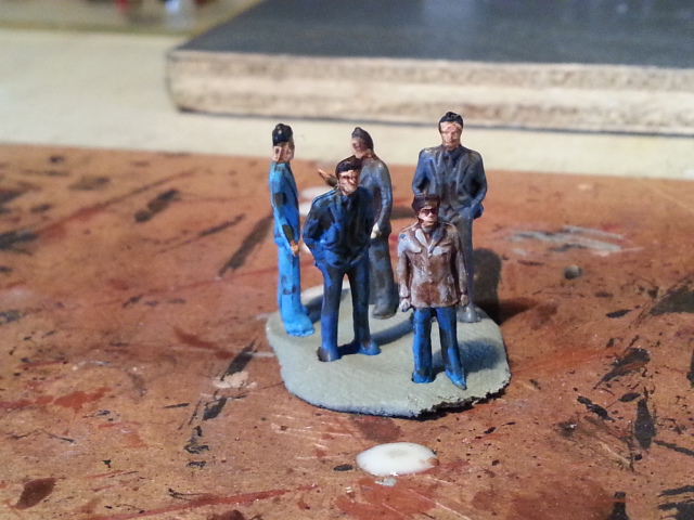

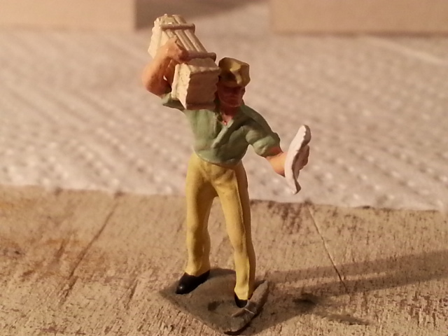

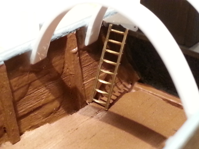

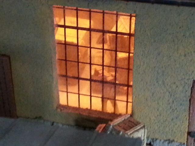

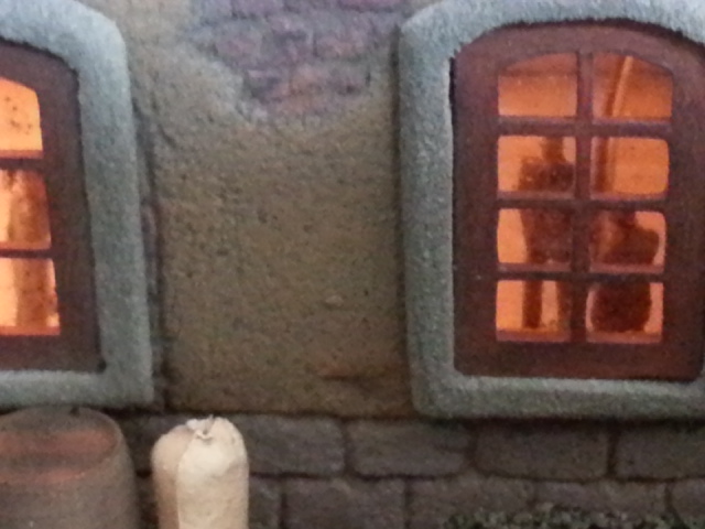

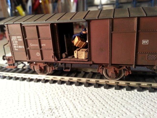

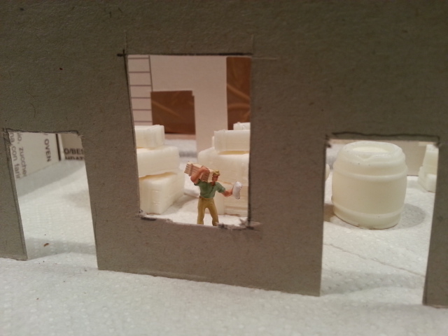

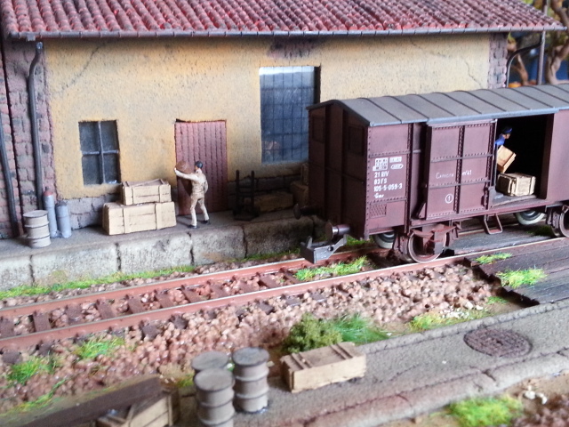

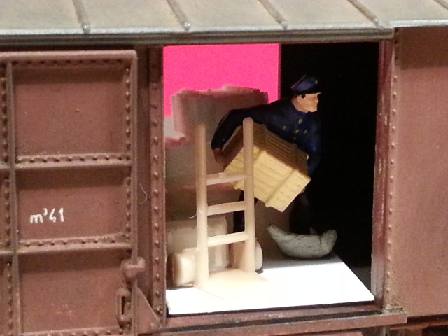

ciao ragazzi..porto avanti gli aggiornamenti per l'interno del magazzino e i carri G, per dare più realismo al pezzo di pavimento del carro (dove monterò la scenetta) sempre in plasticard ho creato delle assi che una volta sporcate saranno sicuramente più realistiche il tutto andrà sporcato con pigmenti, pitturate le casse , le botti e il carrellino e ho sporcato i personaggi...

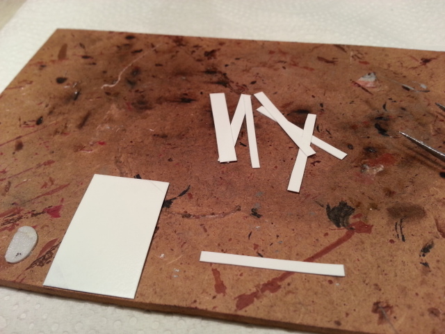

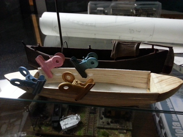

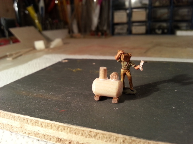

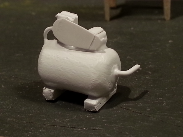

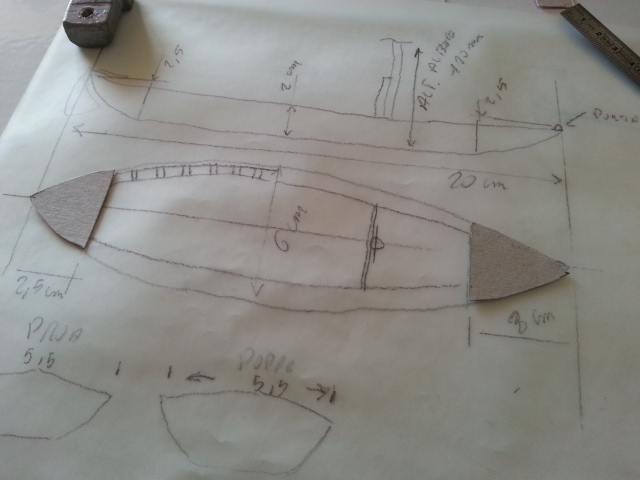

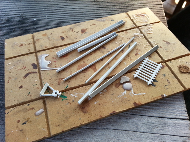

ciao ragazzi..siccome ne stò facendo pochi di aggiornamenti e miglioramenti al diorama, ho deciso di rifare completamente anche le due gondole da trasporto (sicuramente molto più realistiche delle prime fatte) e aggiungere anche un compressore da mettere vicino al magazzino di fianco alle bombole , e tutto autocostruito sporcato anche altri personaggi da mettere all'interno dell'edificio "uffici (decisamente più brutti ma tanto si devono intravedere dai vetri e vanno bene così)
tutte le fasi dell'autocostruzione sul mio blog

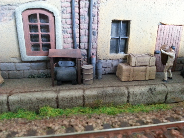

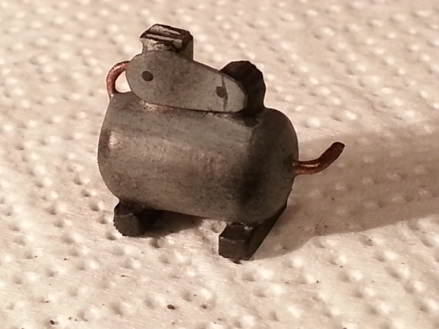

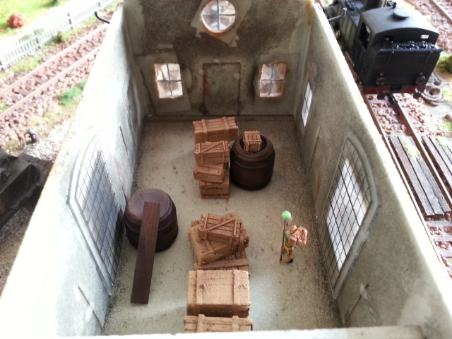

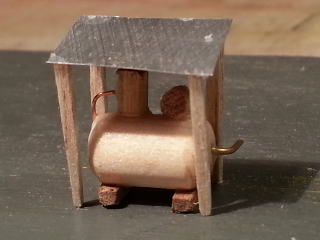

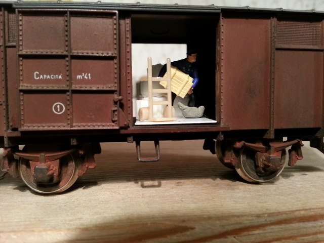

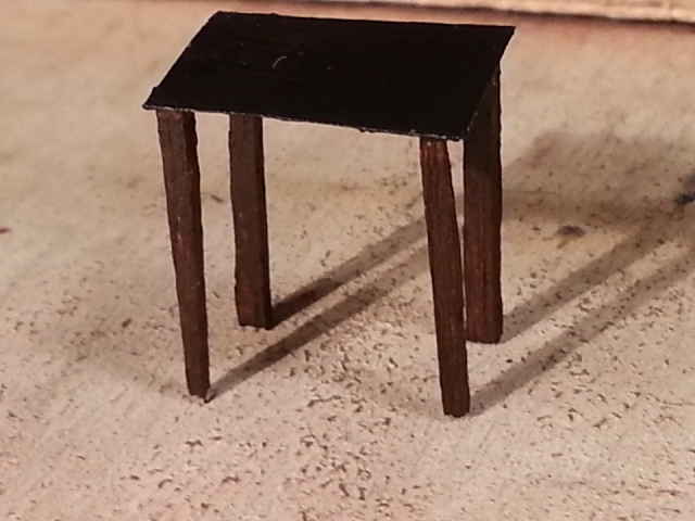

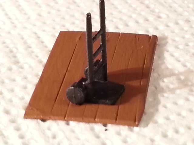

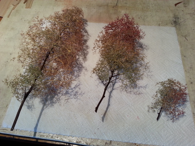

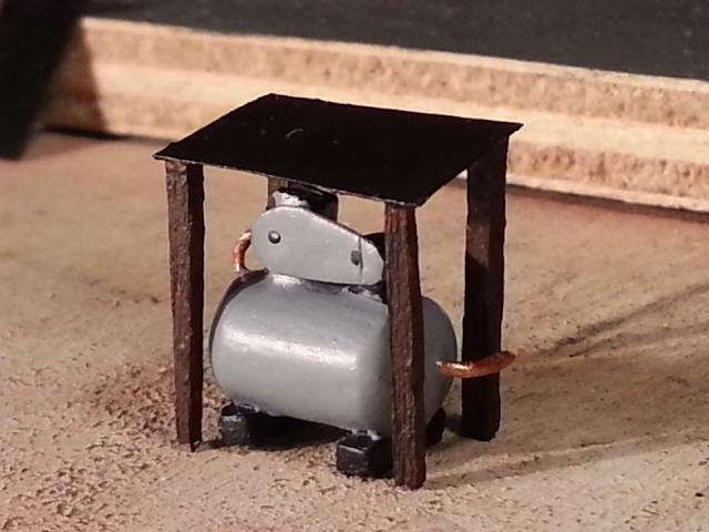

ciao ragazzi...finiti gli interni del magazzino e dei carri G, finito il compressore e quasi finita anche la gondola lariana devo solo ambientare il tutto sul diorama...

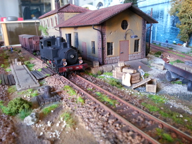

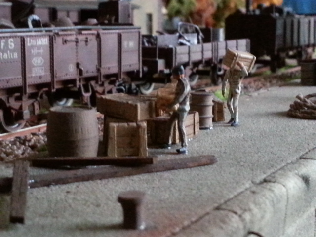

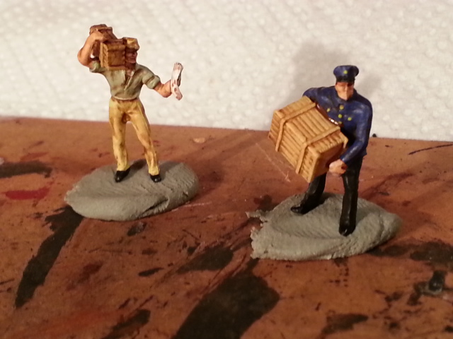

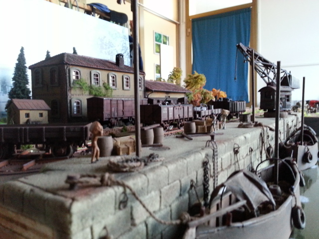

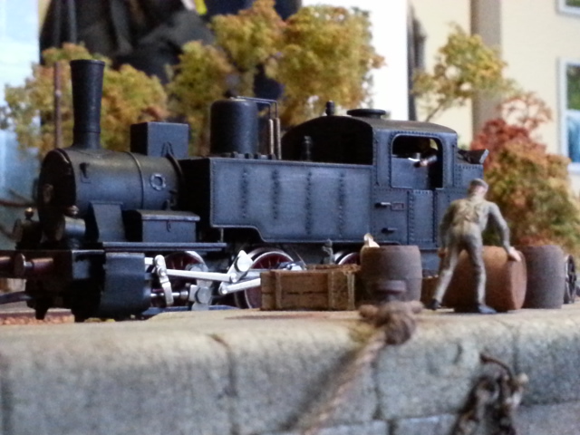

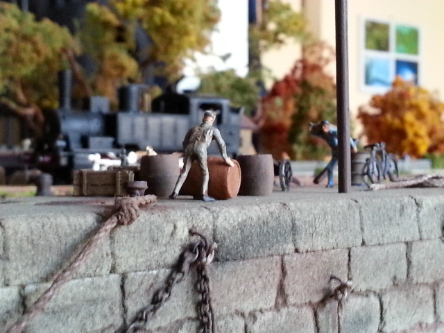

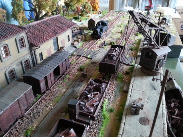

ciao ragazzi.... piazzati gli interni e i personaggi piazzato anche il compressore e i carichi dei carri ho rifatto alcune piante nella zona destra del diorama, preparata anche un'altra scenetta da posizionare nella zona cantiere con tubi e trafilati di ferro, ho provato a posizionare la nuova gondola per vedere se và tutto bene, ho invecchiato un pò meglio la 835 facendo anche un impolveramento ad aerografo e ritoccando alcuni dettagli, e autocostruita anche una colonna idrica , alcune cose sono da finire...

Gran bel lavoro. La patinatura della "cirilla" è perfetta.
I fusti dei respingenti andrebbero colorati in nero come il resto del mantello della loco. Come mai non pensi di dettagliare la locomotiva? Così tradisce un pò troppo le sue origini... dopo tutto questo lavoro è un peccato non migliorarne l'aspetto. :mrgreen:

ciao e ti ringrazio molto...diciamo che l'ho già migliorata molto dalla prima versione certo posso magari migliorarla ancora....
