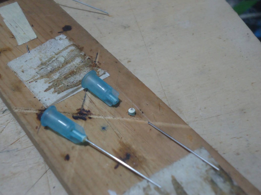

il primo intervento è stato eliminare le cannucce porta fili delle candele, che corrono orizzontali su i fianchi dei cilindri
SDC16690.JPG [ 155.53 KiB | Osservato 27384 volte ]
e sostituirla con un ago di siringa tagliato a misura
SDC16700.JPG [ 102.32 KiB | Osservato 27384 volte ]

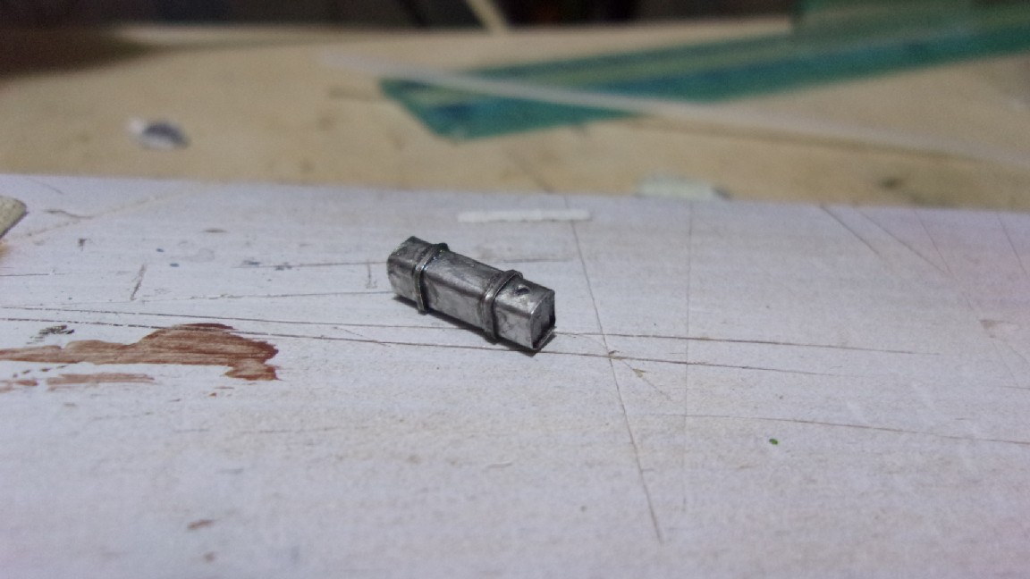

Infine con del plasticard ricoperto di stucco fatta anche la gobba sotto il corpo carburatori ( ancora da lavorare e sfinare..)
SDC17001.JPG [ 99.57 KiB | Osservato 27269 volte ]

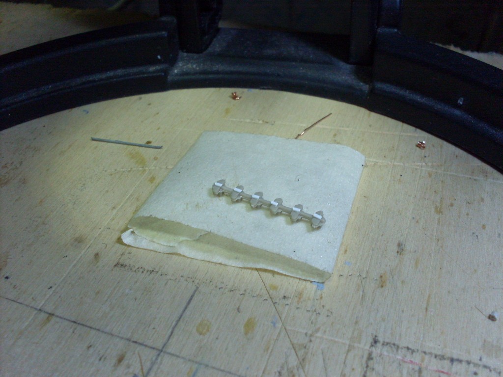

Ciao a tutti, domenica mattina mi sono montato le molle delle valvole di scarico:
101_0015.JPG [ 178.02 KiB | Osservato 27192 volte ]
101_0020.JPG [ 113.85 KiB | Osservato 27192 volte ]
Per farle ho proceduto così:
i capillari di rame che ho usato fin ora non vanno bene perchè per quanto siano piccoli sono troppo grandi per fare le molle ( verrebbero sproporzionate) e poi il color rame andrebbe verniciato impastando il particolare vista la sua minuteria...così ho usato la treccia di massa del cavo TV che ha dei capillari sottilissimi e di color dell acciaio.
Sull ago di una siringa da insulina ho avvolto il capillare facendo delle spire "comode" non necessariamente già serrate,
101_0027.JPG [ 195.14 KiB | Osservato 27192 volte ]
poi con il taglierino ho compresso la molla
101_0030.JPG [ 187.39 KiB | Osservato 27192 volte ]
infine estratta ed eccola qua...
101_0033.JPG [ 205.85 KiB | Osservato 27192 volte ]
Nella foto ci sono ancora i gambi che andranno tagliati, li ho lasciati solo per fotografare ma in realtà vanno tagliati quando la molla è ancora infilata nell ago in modo che aiutandosi con la punta delle pinzette si possono accostare bene mentre se lo si facesse con la molla estratta si deformerebbe il tutto :evil:

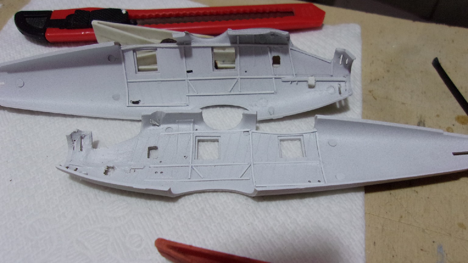

Prima di finire il motore ho cominciato a fare i primi lavori sulla fusoliera; ho asportato i cofani che farò aperti per lasciar vedere il motore, tagliata la parte anteriore dietro l ogiva dell elica per creare la parte vuota come nella realtà e rendere così la naca con un aspetto reale
101_0092.JPG [ 141.51 KiB | Osservato 27136 volte ]
lo spessore della plastica è eccesivo così va assottigliato nei punti a vista

Lasciando delle sezioni di guaina su di un pezzo di filo elettrico parzialmente spellato per simulare il manicotto di giunzione anteriormente e la parte centrale più spessa ,ho fatto il tubo dell acqua che va dalla parte anteriore della testata ai radiatori passando sopra il motore
101_0106.JPG [ 168.39 KiB | Osservato 27136 volte ]

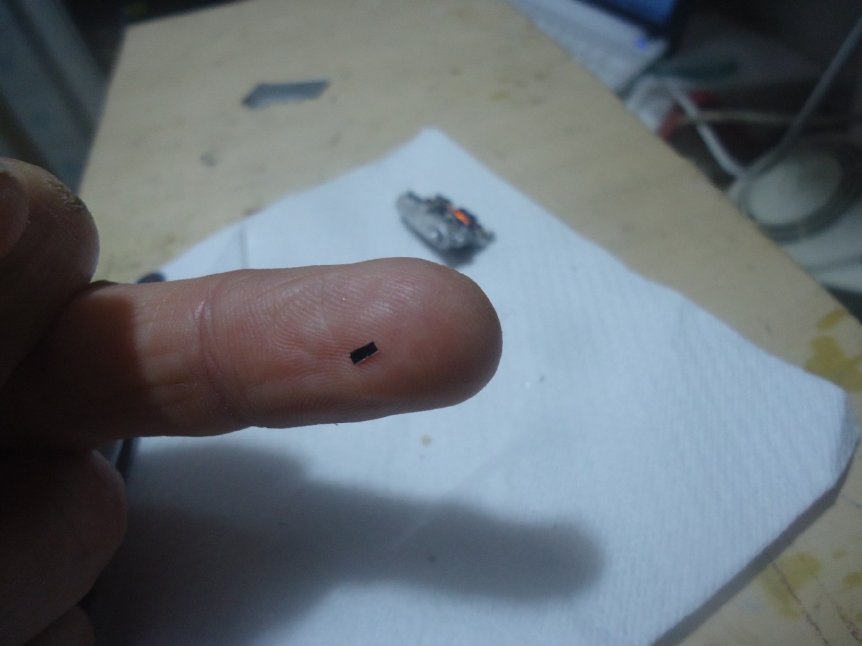

una cosa positiva del kit è che danno le decals degli strumenti in numero doppio, ciò permette in caso di smarrimento di non smoccolare troppo e di avere materiale in più per poter creare anche altri strumenti presenti nell aereo vero ma non riportati nel kit....applicare solo le decal sol cruscotto dà l effetto un po troppo " piatto " occorre realizzare le borchiettine di ottone intorno al vetrino ( simulato con un velo di vernice trasparente sulla decal) con dei capillari di rame verniciai in oro
101_0346.JPG [ 170 KiB | Osservato 26669 volte ]
essi sono, a sinistra dall alto in basso: altimetro , commutatre servizi con l osservatore , tachimetro
101_0350.JPG [ 160.23 KiB | Osservato 26669 volte ]

all interno della fusoliera i finestrini hanno delle cornici che fanno da battuta quando si chiude il finestrino,con della lamina di alluminio le ho fatte e poi messe al loro posto
101_0457.JPG [ 139.89 KiB | Osservato 26495 volte ]
101_0459.JPG [ 123.05 KiB | Osservato 26495 volte ]
101_0471.JPG [ 129.48 KiB | Osservato 26495 volte ]
101_0465.JPG [ 85.92 KiB | Osservato 26495 volte ]

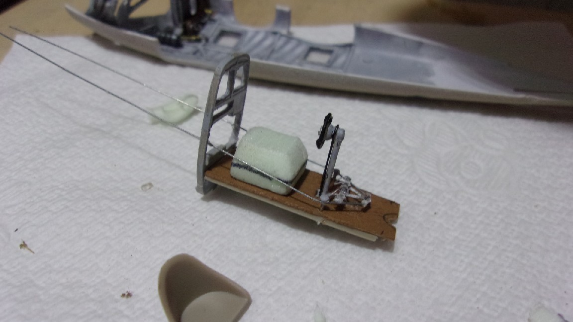

La pedaliera del kit è abbastanza semplificata ; migliorata un po e fatte le gabbiette per i piedi con del capillare di rame
101_0506.JPG [ 59.06 KiB | Osservato 26495 volte ]
Il pavimento in plastica non mi piaceva così l ho rifatto in legno usando dell impiallicciatura
101_0537.JPG [ 48.56 KiB | Osservato 26495 volte ]
A questo punto si può montare quello fatto fin quì aggiungendo le due pulegge dove scorrono i tiranti di acciaio fissati alla pedaliera che comandano il timone di direzione, pulegge fatte con degli spillini da sarto
101_0556.JPG [ 61.68 KiB | Osservato 26495 volte ]
101_0571.JPG [ 62.96 KiB | Osservato 26495 volte ]
101_0584.JPG [ 69.62 KiB | Osservato 26495 volte ]

sono composte ogniuna da quattro pezzi di alluminio ( fascia ,placca di chiusura e cinturino di ancoraggio al sedile costituito da due pezzi uniti da un anellino fatto con il solito capillare)
101_0732.JPG [ 121.52 KiB | Osservato 26318 volte ]
101_0735.JPG [ 126.53 KiB | Osservato 26318 volte ]

Con un listellino di legno rivestito di alluminio fatto il serbatoio secondario che si trovava dietro le spalle del pilota
101_0750.JPG [ 105.31 KiB | Osservato 26318 volte ]
101_0756.JPG [ 122.77 KiB | Osservato 26318 volte ]
