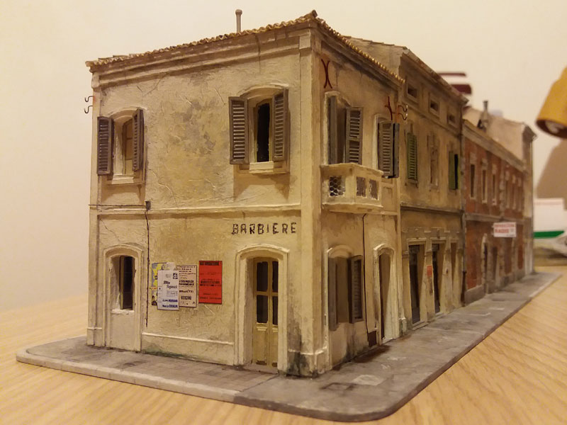

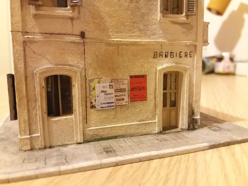

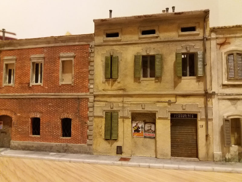

Per dare vivacità alla scena appiccico un pò di manifesti al muro, siamo in piena battaglia politica dc/pci :lol:
Basta stampare su carta comune e strappare il retro del foglio con un pezzo di scotch per assottigliare la carta il più possibile; anche qualche altro utente del forum usa questo metodo...
man1.jpg [ 72.67 KiB | Osservato 11408 volte ]
man2.jpg [ 86.76 KiB | Osservato 11408 volte ]
man3.jpg [ 87 KiB | Osservato 11408 volte ]
man4.jpg [ 91.48 KiB | Osservato 11408 volte ]

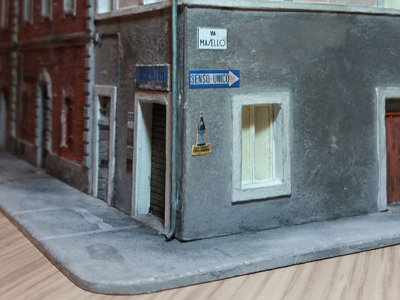

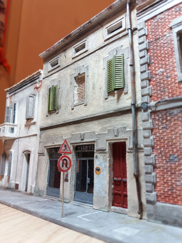

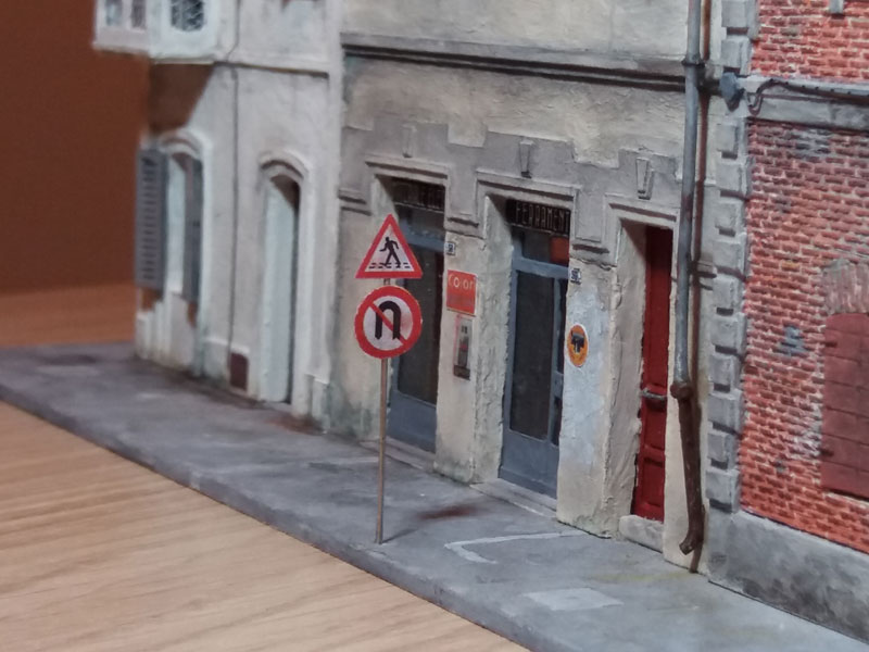

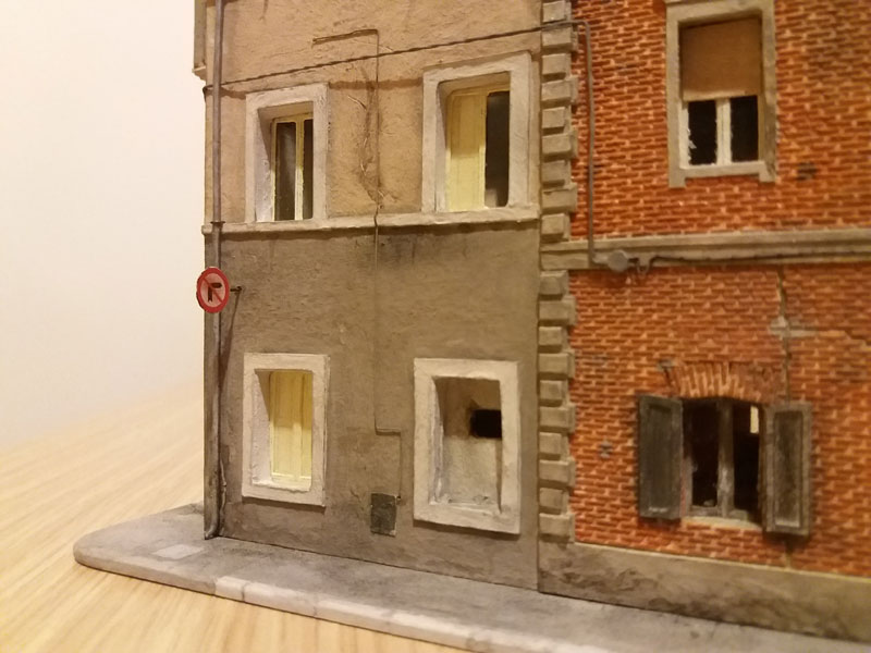

Mettiamo qualche segnale stradale.
Realizzarlo è semplicissimo, basta scaricare il segnale che ci interessa e stamparlo alla massima risoluzione disponibile sulla nostra stampante.
Su questa pagina sono disponibili (in formato vettoriale, cosa importantissima) diversi segnali suddivisi per epoche:
https://commons.wikimedia.org/wiki/Category:Diagrams_of_old_road_signs_of_Italy
Sono formati vettoriali di altissima qualità, basta scaricare quello che ci interessa e lavorarlo, scalarlo e stamparlo con un programma di grafica vettoriale come Inkscape (che è open source), Corel, Illustrator, Autocad o simili...
segn1.jpg [ 81.3 KiB | Osservato 11294 volte ]
Ho cercato di riprodurre anche il retro verniciandolo con del grigio acrilico...
segn2.jpg [ 74.47 KiB | Osservato 11294 volte ]
segn3.jpg [ 86.59 KiB | Osservato 11294 volte ]
segn4.jpg [ 109.07 KiB | Osservato 11294 volte ]
segn5.jpg [ 79.87 KiB | Osservato 11294 volte ]

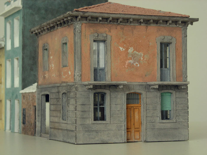

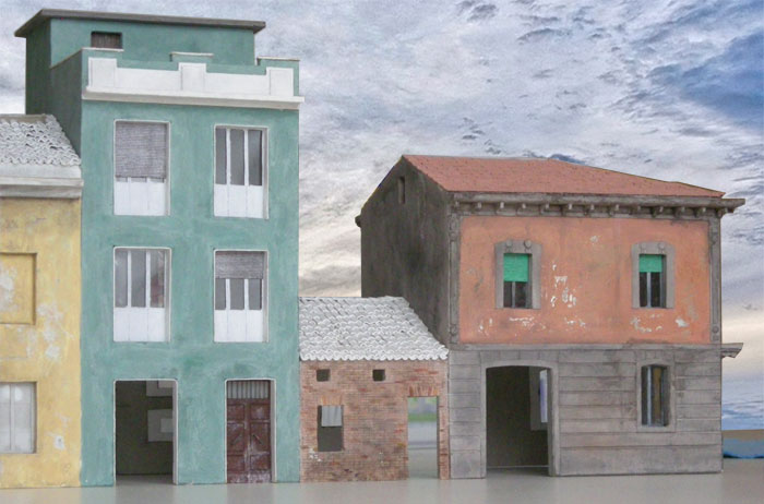

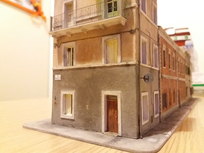

La costruzione dei fabbricati continua...
1.jpg [ 63.71 KiB | Osservato 9889 volte ]
2.jpg [ 63.52 KiB | Osservato 9889 volte ]
A presto!

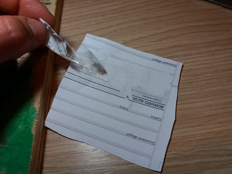

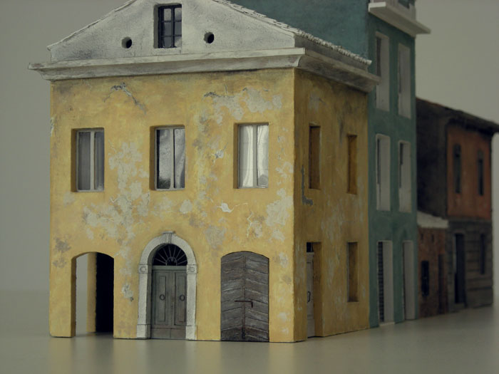

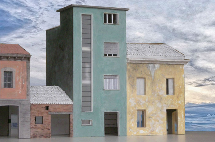

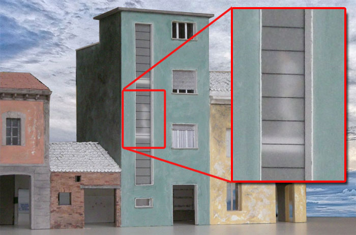

Oltre alla sagoma dei pianerottoli intermedi, per cercare di dare un po' di movimento alla scena ho inserito dietro alla vetrata opaca delle scale una persona che sale/scende le scale stesse
3.jpg [ 68.6 KiB | Osservato 9719 volte ]
non è altro che una figura umana stampata ed incollata dietro alla vetrata, naturalmente distanziandola di qualche mm per sfruttare l' effetto "sfumato" dell' opacità del vetro (in questo caso realizzato con carta forno stampata)
4.jpg [ 6.85 KiB | Osservato 9719 volte ]

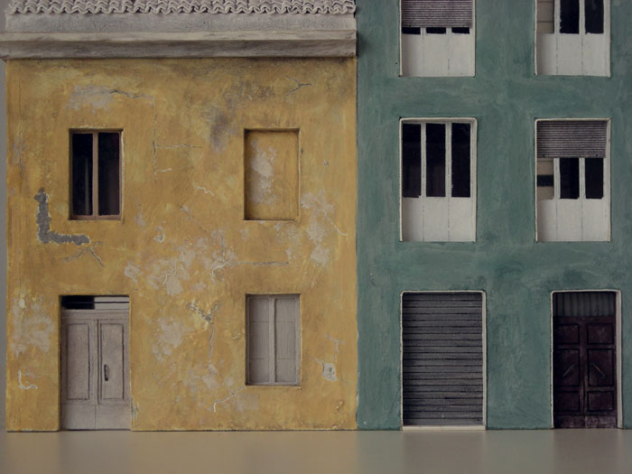

Porte, portoni e serrande...
a1.jpg [ 54.28 KiB | Osservato 9367 volte ]
a2.jpg [ 64.46 KiB | Osservato 9367 volte ]
a3.jpg [ 65.2 KiB | Osservato 9367 volte ]
...ingredienti: foto di portoni esistenti, cartoncino, forex per la serranda, colori a tempera e mano ferma! :P
