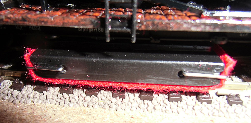

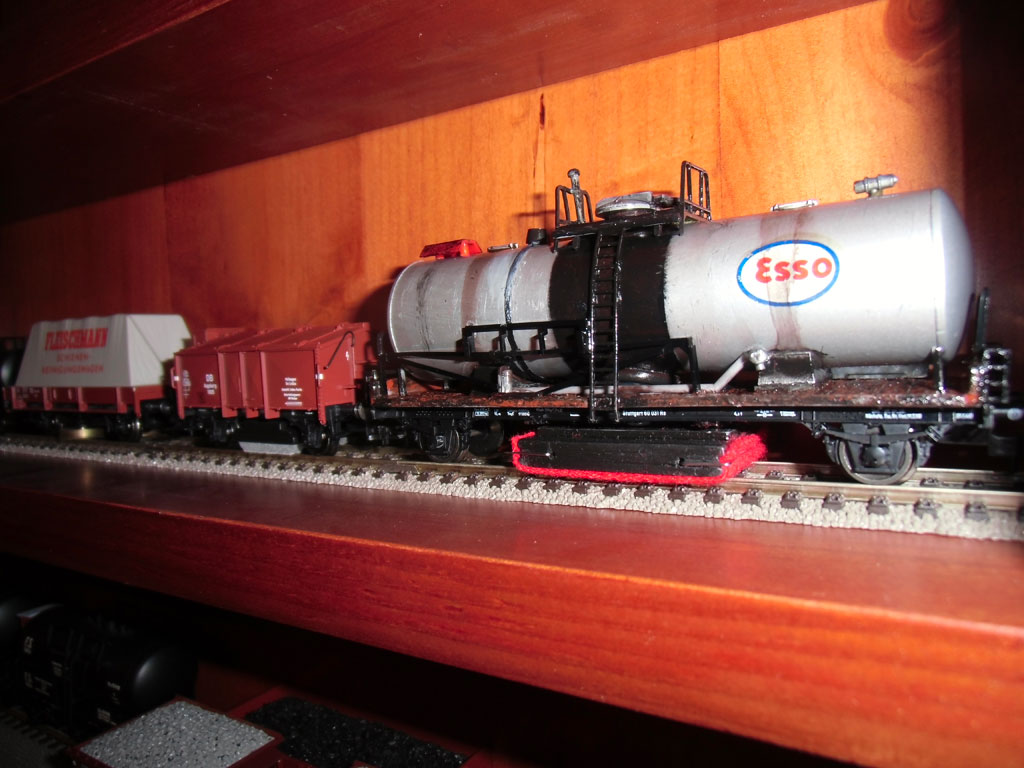

Nel frattempo sono andato avanti con i miei tentativi.
Finalmente alla terza realizzazione sono riuscito a costruire un carro funzionante.
Certamente non accattivante ne meccanicamente ben fatto come il CMXHO, ma ha l'aspetto di un carro cisterna che tenta di imitare la realtà...
Questi i componenti per realizzarlo:
1. Telaio inferiore a due assi e ganci NEM ricavato da un carro Roco 46031, sacrificato per evitare problemi di deragliamento. I miei due tentativi precedenti erano falliti a causa dei ganci NEM corti auto costruiti su un carro Lima
2. Pianale superiore ottenuto incollando tra loro parti di casette Faller avanzate, quindi verniciate per simulare l'effetto legno. Ad esso andranno poi incollati altri dettagli che allo stato attuale non sono presenti (scalette, ringhiere etc)
3. Cisterna Esso ricavata da un vecchio carro Lima, forata nella parte superiore per la bocca di carico liquido e inferiormente per inserire un dosatore gocce.

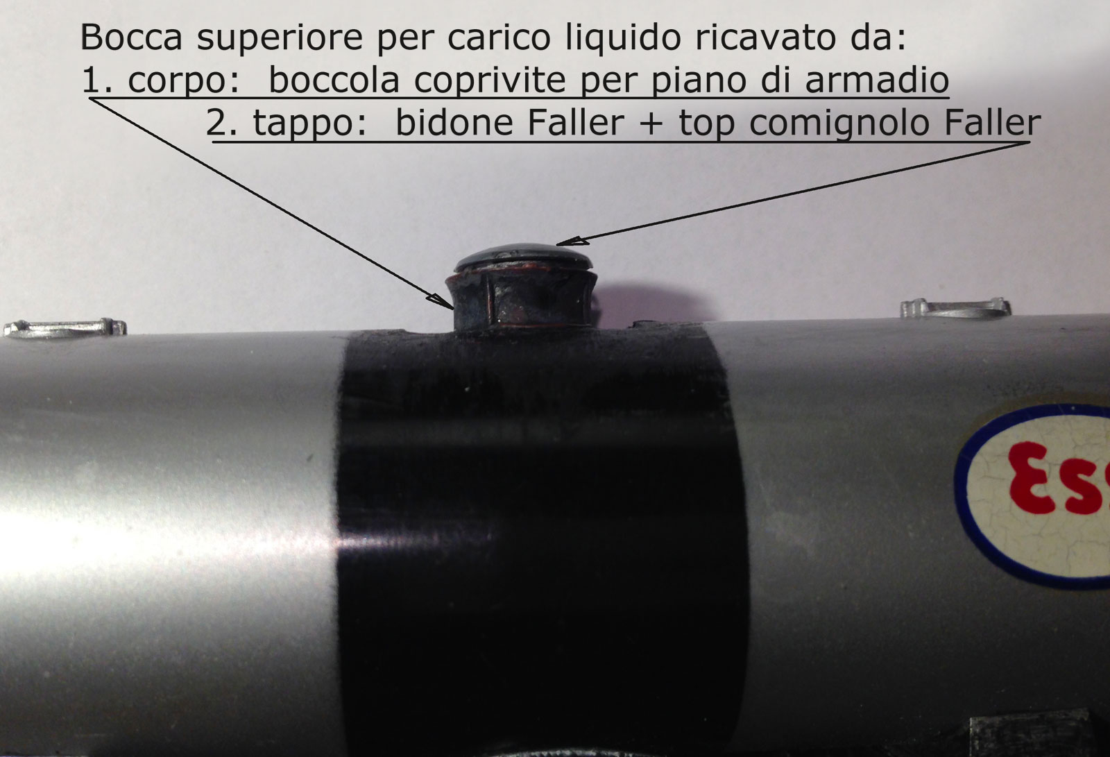

4. Bocca di carico liquidi ricavato da una boccola copri viti per piani di armadio (una di quelle boccole in plastica che sostengono i piani degli armadi).
5. Tappo ricavato da un bidone in miniatura della Faller più un top di comignolo di una officina Faller. C'e anche un O-Ring per chiudere ermeticamente la cisterna (non visibile nelle foto)
6. Dispensatore di gocce di liquido ricavato da una bottiglietta di collirio. La bottiglietta di collirio è un modello di quelli che occorre premere per far fuoriuscire le gocce.
7. Tassello basculante composto da quattro strati di diverse misure di plastica Faller (avanzi di casette) più due molle per penne Biro e due viti M3 x 16, più due clips in acciaio armonico da 0.6 mm.

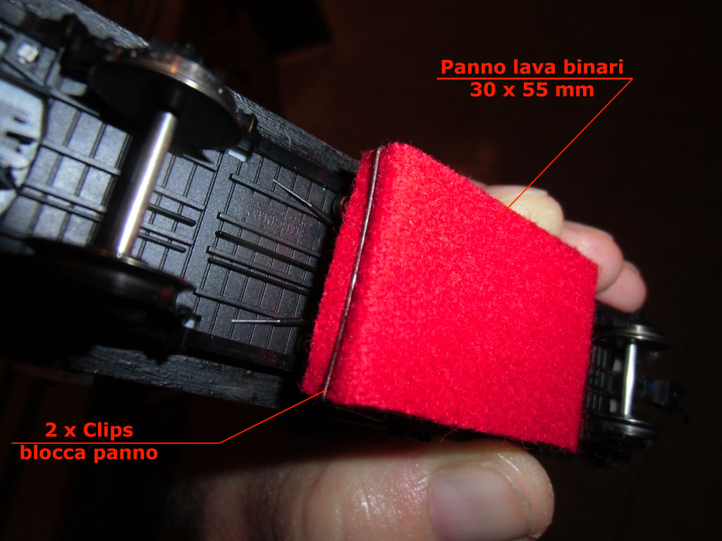

8. Un panno di 30 x 55 mm montato sotto il tassello basculante. Il panno è bloccato al tassello basculante per mezzo di due clips auto costruite in acciaio armonico.
Funziona così:
a) A tappo chiuso, con O-Ring inserito, il liquido non esce in quanto si viene a creare il vuoto all'interno della cisterna e la pressione atmosferica esterna trattiene il liquido.
b) Togliendo l' O-Ring e lasciando il solo tappo Faller (bidone+comignolo) o togliendo completamente il tappo, il liquido fuoriesce dal dispensatore di gocce posto sotto la cisterna.
c) Le gocce cadono sul panno posto sotto il tassello a cadenza piuttosto regolare: c1) con tappo inserito, circa 25 gocce al minuto e c2) senza tappo, circa 60 gocce al minuto
d) Il tassello basculante, grazie alle molle ed il suo peso proprio, striscia con il suo panno sui binari e :mrgreen: lava che è una meraviglia !

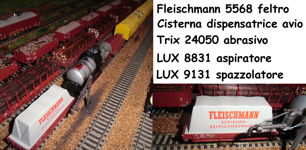

Ho composto il convoglio di lavaggio con due vagoni che precedono la cisterna, un Fleischmann 5568 K con feltrini rotanti e un Trix 24050 con pad con feltrini.
I tre carri insieme generano un attrito pari a circa 45 carri merci (lo deduco dall'assorbimento della corrente sul DCC), pertanto ho dovuto usare una locomotiva piuttosto robusta, la Fleischmann 423502, Diesel BR V200.
Ho riempito per metà la cisterna con Avio (idrocarburi C6 isoalcani e alifatici... il comune smacchiatore per la casa), circa 40 ml, ed ho fatto girare il convoglio per circa 400 m in modo che i tre carri agissero circa venti volte sullo stesso tratto di binario.
Detto in parole più semplici il treno è passato per 20 volte sugli stessi binari. Al termine del lavoro di pulizia ho ricuperato ancora circa 15 ml di avio.
La cisterna l'ho risciacquata con acqua.
Allo stato attuale il carro è da rifinire esteticamente, verniciare, affinare nei dettagli, montare le scalette e altri accessori che tentano di simulare la realtà, etc, ma funzionalmente è finalmente pronto.
Dopo il lavaggio ho fatto la "prova del guanto bianco" sui binari ... :D :lol: :mrgreen: ... nemmeno un residuo di sporco !

Bene, il lavoro è ultimato !
Funzionalmente è adeguatamente efficiente, esteticamente...è giocattoloso...ma è il meglio che sono riuscito a fare.
Ho apportato alcune migliorie e aggiunto della "cosmetica":
1. Registrato la distanza del tassello inferiore in modo tale che senza il panno il carro possa girare nel plastico come un comune carro. Del resto il suo telaio è Roco.
2. Creato un nuovo tappo per la bocca di alimentazione liquido. Esteticamente più realistico del precedente.
3. Realizzato e incollato delle ringhiere ricuperate da avanzi Faller con l'aggiunta di sostegni ottenuti sagomando reofori di condensatori elettrolitici.
4. Creato una piattaforma (intorno alla bocca di carico) con la cornice di un vecchio interruttore elettrico a bilanciere della Omron.
5. Creato della tubazione con valvole ricavate da vecchi canali di scolo grondaie della Faller.
6. Montato un paio di scalette ricavate da avanzi di montaggi Faller
7. Verniciato il tutto con colori acrilici Faller. Purtroppo non ho l'aerografo. Ho usato il pennello come meglio ho potuto.
8. Ricoperto il tutto, ad eccezione del telaio con ruote Roco e del tassello, con due abbondanti mani di lacca per capelli spruzzata a 30 cm di distanza.
Il carro funziona bene, sia per il lavaggio dei binari che come semplice modello quando il panno non è montato.

Ne esiste di diversi spessori. Quello che ho io è di circa 1 mm.
Anche se lo vedi speluccoso, la caratteristica del panno è proprio quella di non lasciare peli in giro.
Nelle giunzioni tra binario e binario non lascia nulla, infatti, se guardi le foto dove il panno è sporco, dopo circa 400 m di binario il panno era ancora integro.
L'ho acquistato in una merceria per farne tutt'altro, cioè rivestire dei soprammobili nella parte inferiore perché non rigassero il legno e mia moglie l'ha usato per farne dei comuni cuscini da poltrona.
Diciamo che il rosso è una scelta azzeccata per questi ultimi usi, mentre per il modello ferroviario posso consigliarti il nero, meno vistoso, ma con una controindicazione: non vedi lo sporco che ha tolto dai binari, mentre invece con il rosso o altro colore ne puoi valutare la quantità asportata.

Riprendo questa discussione aperta più di un anno fa perché nel frattempo il convoglio per la pulizia dei binari si è arricchito di due vagoni della LUX.
Ora il convoglio, nell'ordine di azione, è così composto:
1. Carro spazzolatore della LUX, mod. 9131, ha una spazzola rotante che rimuove e aspira detriti, e...oggetti smarriti... dai modelli...
2. Carro aspiratore della LUX, mod. 8831, ha un potente aspiratore che raccoglie quello che il carro precedente ha smosso ma non ricuperato.
In copia questi due carri, da soli, fanno un lavoro egregio di rimozione di piccoli detriti, polvere e piccole parti che inevitabilmente si staccano dal plastico e a volte dai modelli.
3. Carro Trix, mod.24050 con due tasselli a gravità leggermente abrasivi
4. Carro cisterna auto-costruito che dispensa gocce di avio su un tassello molleggiato rivestito con feltro che scioglie e rimuove lo sporco dai binari nella parte conduttrice.
5. Carro Fleischmann, mod. 5568, con feltri rotanti che ha un effetto lucidante.
L'azione dei cinque carri è molto efficace e risolve non pochi problemi sotto le gallerie, elicoidali e parti poco accessibili per una pulizia manuale.
