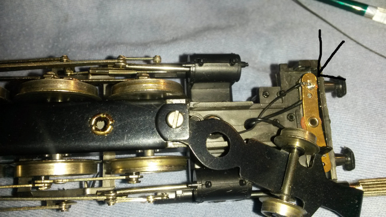

Ciao a tutti,
sto provando a smontare la mia 141 lima di quando ero piccolo. Ho svitato tutte le viti tranne il perno al quale si aggancia il tender (indicato con la freccia nera nell'immagine): qualcuno sa dirmi come si "svita"?
Grazie.
Lima_141.jpg [ 167.15 KiB | Osservato 8002 volte ]

Ciao,
devi smontare anche il perno se non ricordo male sai sono passati qualcosa come 35 anni? Non ricordo ma forse si la mia funziona che è una meraviglia.
Mario

Ciao,
si svita con una pinza per non rovinarlo metti una pezzuola sottile.
Spero di non ricordare male.
Mario

Grazie Mario! Operazione effettuata con successo! :D
