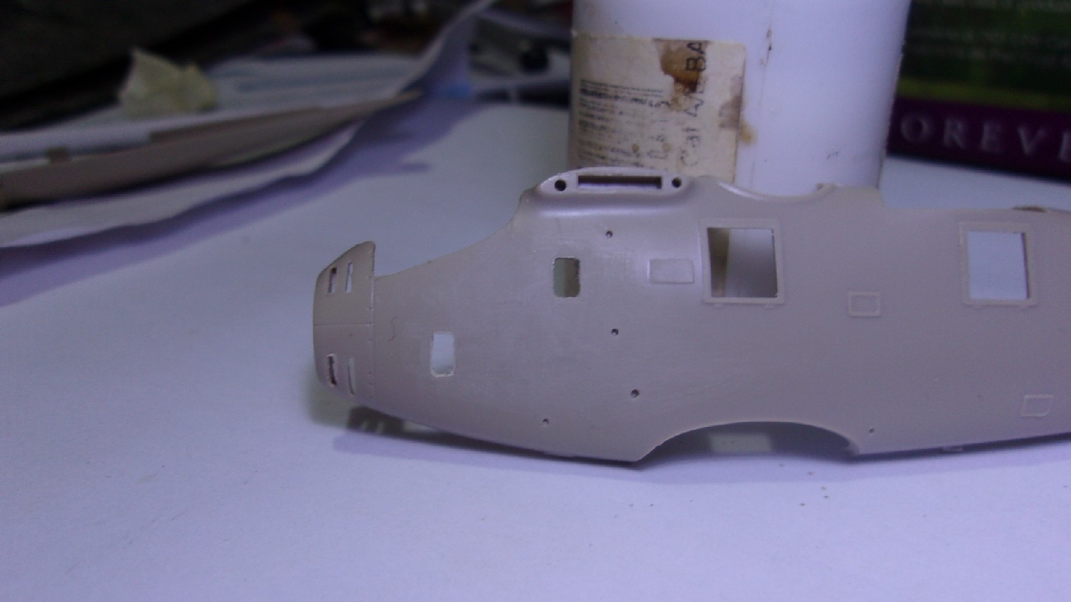

Ciao a tutti, come già anticipato ad Armando ho iniziato un altro protagonista della prima Guerra Mondiale , il Roland C II nella versione early , più precisamente quello dell asso tedesco Von Schleich (35 vittorie) aereo soprannominato "la balena " per la sua forma particolare della fusoliera che ricorda un po un pesce...tant è v ero che fu usata una mimetica che rappresentava delle squame di pesce su tutta la fusoliera
Ho iniziato la costruzione dal motore che anche se normalmente un po esposto ( la testa la distribuzione e marmitta sono esterni alla fusoliera) vorrei renderlo più visibile lasciando la cofanatura aperta

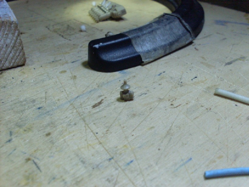

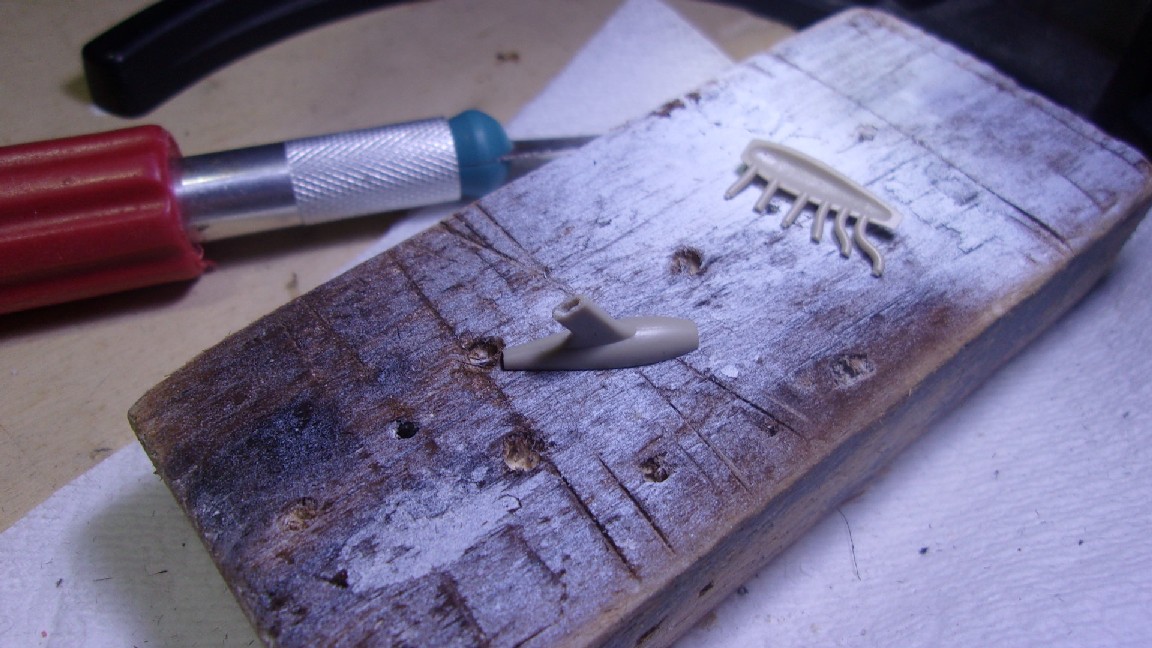

Bene ora lasciamo il circuito di accensione per dedicarci a qualche modifica di quello di alimentazione;
i collettori di alimentazione son ben fatti ,un po meno il corpo carburatori, infatti la parte cilindrica del pezzo in dotazione nel kit e fedele mentre la parte bassa è errata;
SDC16706.JPG [ 120.44 KiB | Osservato 27346 volte ]
così con il seghetto da traforo ho asportato la parte inferiore rettangolare
SDC16714.JPG [ 128.8 KiB | Osservato 27346 volte ]
con un gira punte a mano poi ho forato la parte inferiore dei due cilindretti
SDC16722.JPG [ 133.75 KiB | Osservato 27346 volte ]
In tali fori ho poi inserito le due vaschette autocostruite con un ago da siringa tagliato in cui è infilato uno spezzoncino di filo di ottone
SDC16727.JPG [ 110.13 KiB | Osservato 27346 volte ]
Per ora sui carburatori mi fermo , la parte alta con i leveraggi delle valvole a farfalla ci lavorerò più avanti...

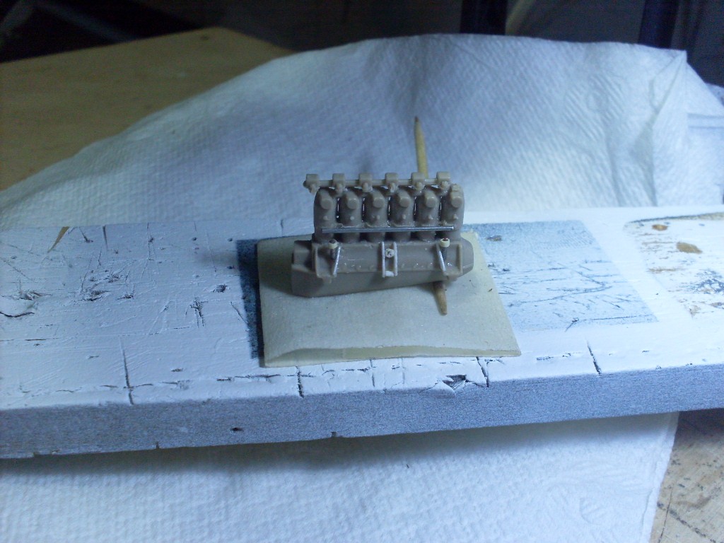

Passiamo al basamento;le costole di rinforzo del basamento dei cilindri sono errate , infatti nel modello sono parallele tra loro
SDC16729.JPG [ 97.43 KiB | Osservato 27346 volte ]
mentre nella realtà le due interne sono divergenti da quelle esterne, perciò con un taglierino ho asportato le costole interne e rifatte con dei profilati di plasticard sagomati aggiungendo tra l altro le due parallele centrali presenti dal lato opposto al lato dove sono presenti i carburatori
SDC16733.JPG [ 104.89 KiB | Osservato 27346 volte ]
Ora con del filo elettrico spellato lasciando una piccola porzione di guaina in punta ho fatto e incollato i due tubi rabbocco dell olio e il tappo presente al centro del basamento tra le due costole parallele e con delle microgocce di vinavil cominciare ad accennare i bulloni di serraggio della coppa dell olio
SDC16803.JPG [ 155.81 KiB | Osservato 27346 volte ]
Adesso sto lavorando alla distribuzione, vi aggiornerò
