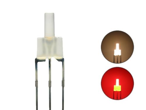

ho una locomotiva Marklin 3050 con massa bloccata a cui ho sostituito il motore con uno a 5 poli.
Devo sostituire il decoder installato con il decoder esu 53614 che ho a casa.
Vi chiedo:
1) posso utilizzarlo con il sistema Marklin e quindi con una Mobile Station 2;
2) devono sostituire le lampadine con led rosso/bianco; per cui ritengo che il filo di massa sia il nero e non il blu.
3) devo inserire resistenze sui led?
Grazie e scusatemi
maurizio
$_12.jpg [ 9.91 KiB | Osservato 3136 volte ]
