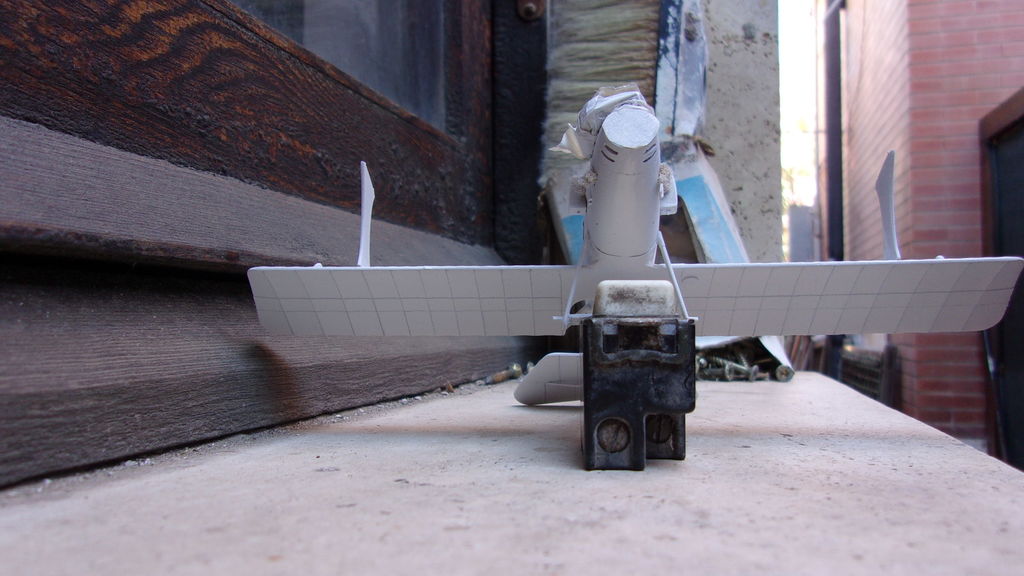

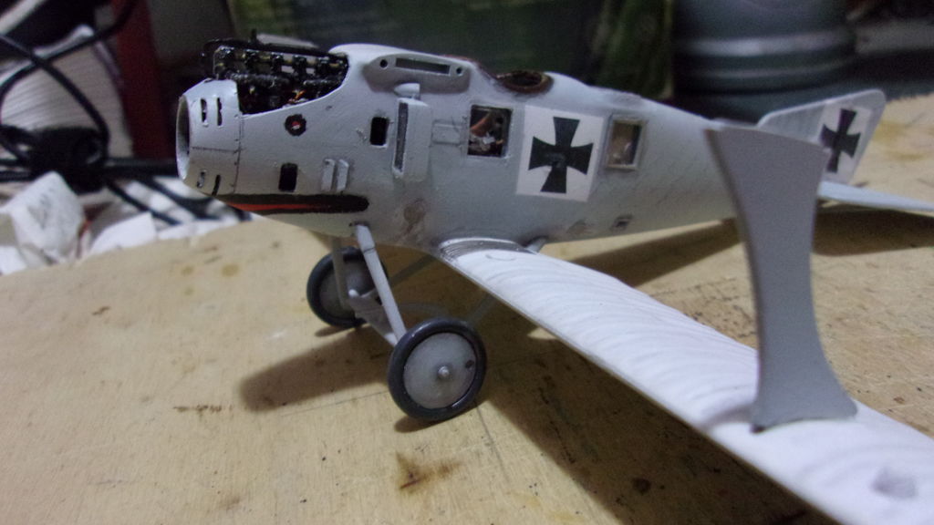

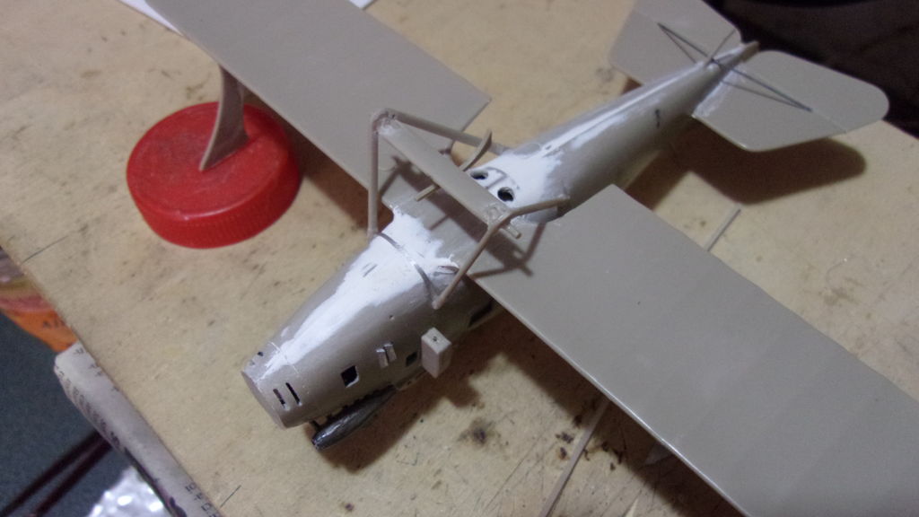

Ciao a tutti continuiamo.....

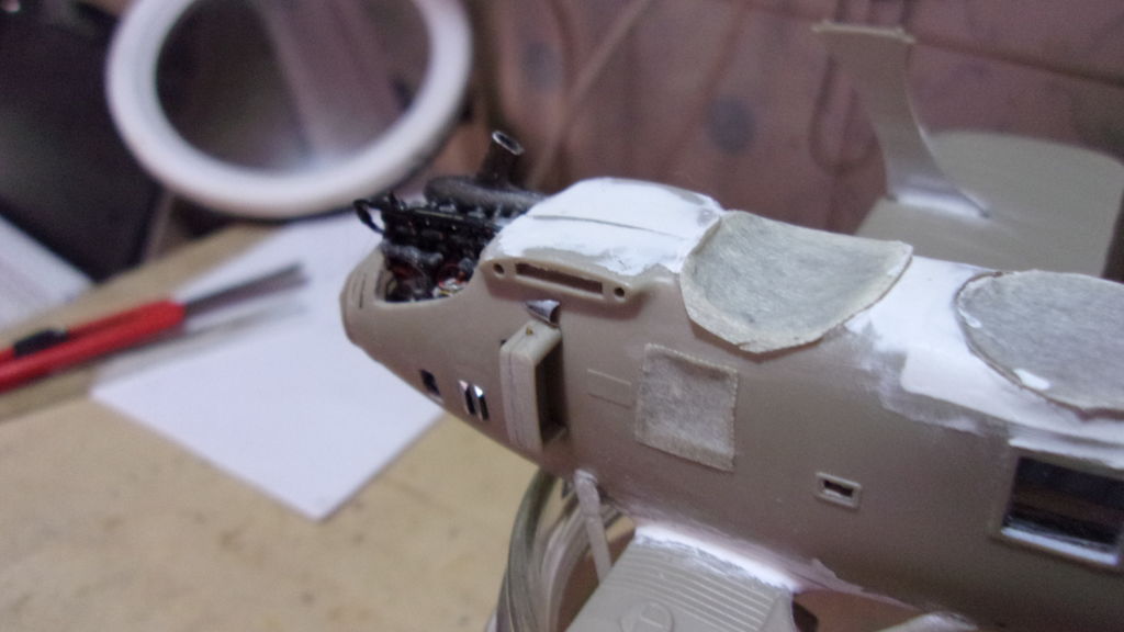

per costruire la struttura del carrello devo dire che la cosa è stata abbastanza laboriosa , infatti sul modello non ci sono punti di riferimento su cui vanno incollati gli steli del carrello e riuscire a montarlo simmetrico poteva essere un impresa.. perciò armato di squadra calibro e teorema di Pitagora ho costruito prima la struttura su di una dima in cartone rappresentante il parallelepipedo inscritto all interno della struttura del carrello considerando come lati dello stesso gli steli del carrello , e poi montato il carrello sotto la fusoliera
101_1663.JPG [ 65.81 KiB | Osservato 22206 volte ]
fatta in lamierino e incollata sopra i radiatori la presa d aria Venturi
101_1668.JPG [ 62.04 KiB | Osservato 22206 volte ]

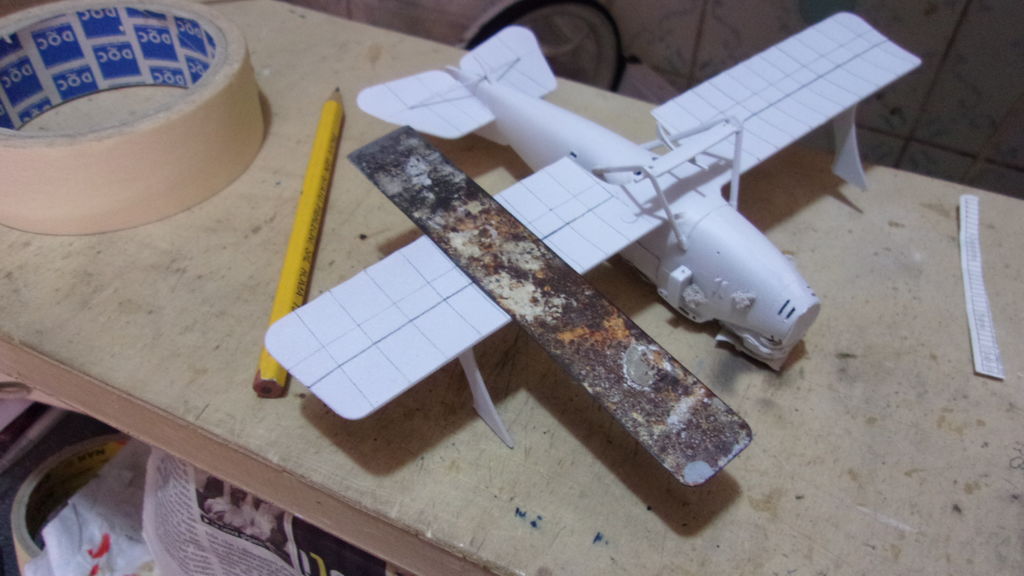

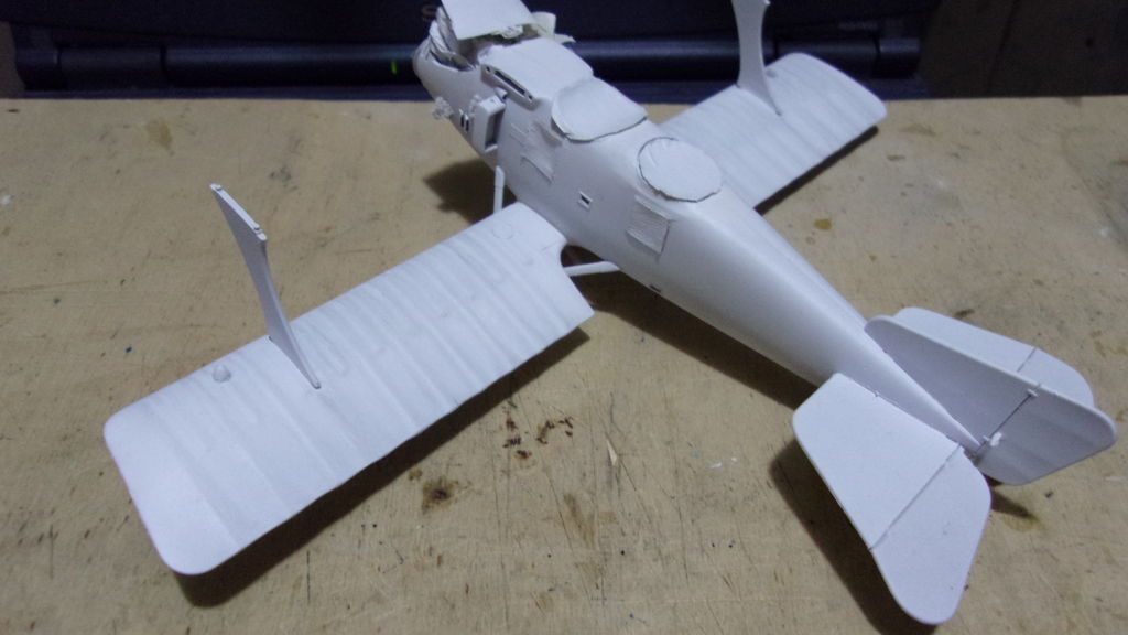

L ala inferiore è dipinta di bianco sia superiormente che inferiormente ma nella parte inferiore osservando le foto dell aereo vero si notano moltissimo i longheroni e centine in trasparenza...per ottenere lo stesso effetto senza ricorrere a preshading e compagnia bella , molto più semplicemente mi sono segnato con una matita i longheroni e le centine
101_1719.JPG [ 86.09 KiB | Osservato 22206 volte ]
dato poi sopra del bianco ad aerografo molto diluito , in più passate , a smorzare i segni di matita fino ad ottenere un effetto trasparenza
101_1727.JPG [ 92.77 KiB | Osservato 22206 volte ]

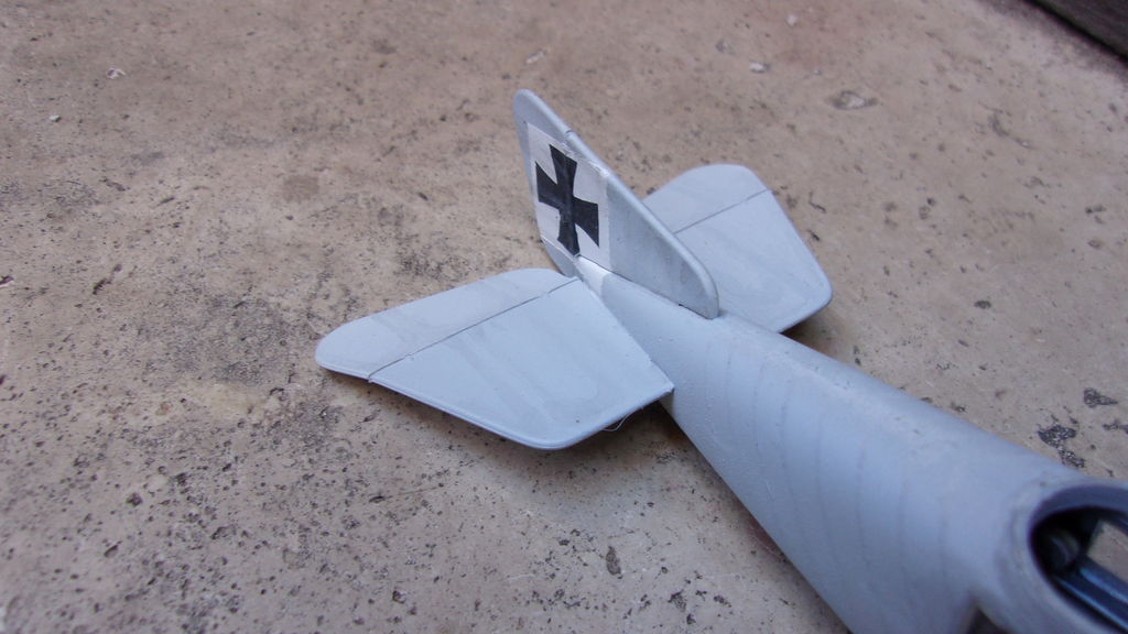

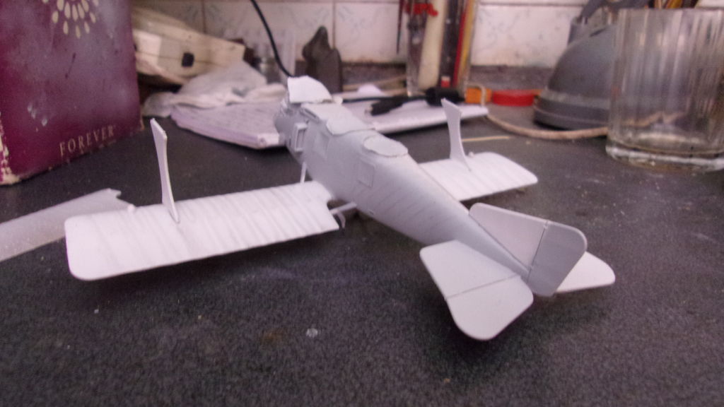

A questo punto ho lavorato sul dorso dell ala inferiore facendo a pennello le ombreggiature della tela
101_1742.JPG [ 69.02 KiB | Osservato 22206 volte ]

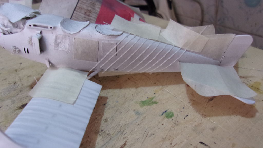

La fusoliera di quest aereo era costituita da due gusci rigidi formati da due strati sovrapposti di fasce di legno con un andatura in diagonale con lo strato sovrapposto in verso opposto a quello inferiore in modo che le fasce fossero incrociate per una maggiore resistenza ; questa trama creava delle ombrature diagonali sulla fusoliera ...
per riprodurle ho dato una mano di grigio scuro nella zona delle ombre, posizionato delle fascette adesive ricavate " smembrando" la retina adesiva che si usa per le stuccature delle fughe del cartongesso ( come feci per le centine del Fokker e dello Spad) e dato poi il colore finale , una volta tolte le fascette rimangono dei leggeri segni grigi
101_1801.JPG [ 70.45 KiB | Osservato 22206 volte ]
101_1822.JPG [ 76.14 KiB | Osservato 22206 volte ]

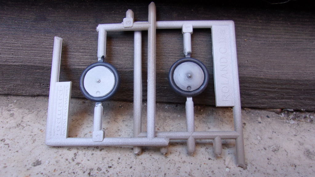

Sporcate le ruote con dei lavaggi alternati scuro/chiaro
101_1866.JPG [ 109.23 KiB | Osservato 22206 volte ]

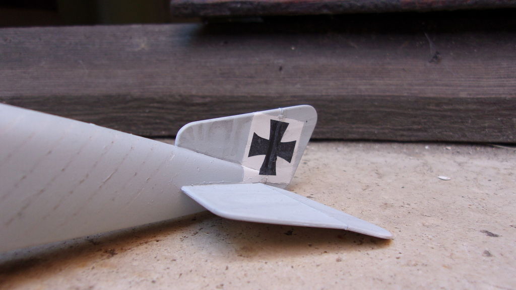

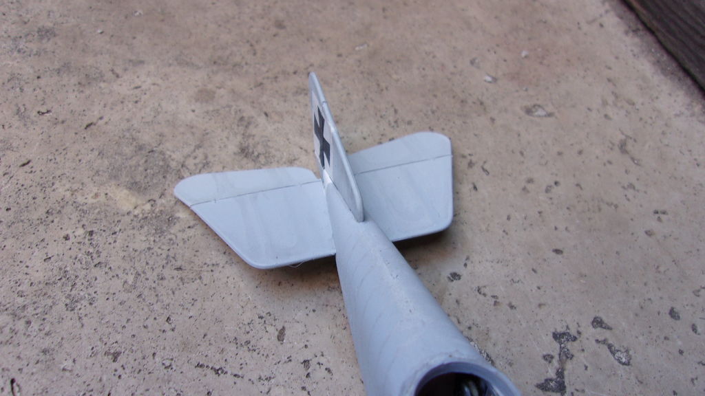

Sempre a pennello fatte le ombreggiature del timone e dei piani di coda
101_1892.JPG [ 66.59 KiB | Osservato 22206 volte ]

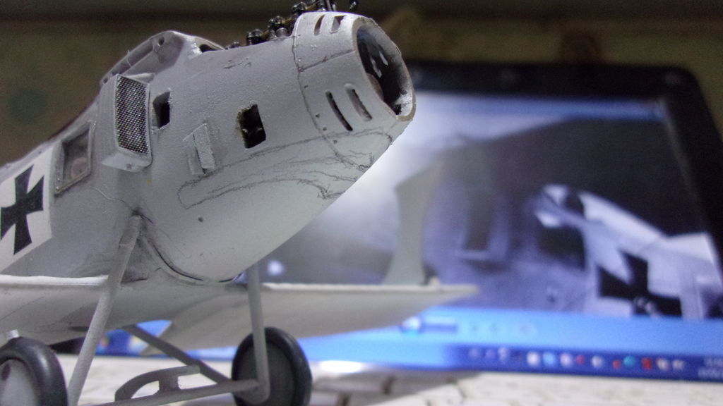

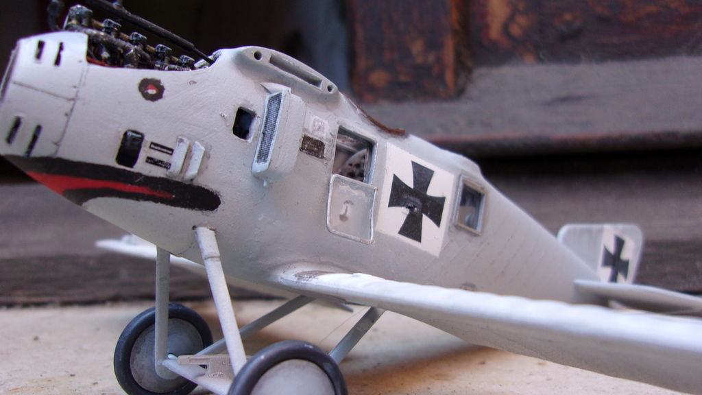

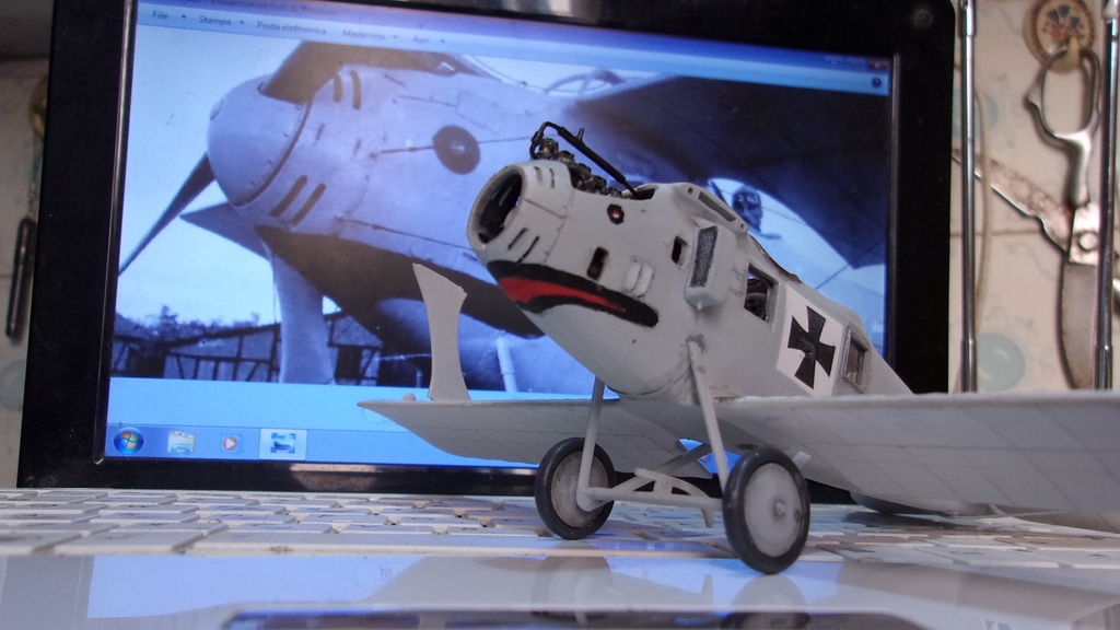

Il modello che sto facendo io non ha la livrea di quello della scatola postata precedentemente,ma il "balena " aveva una bocca e gli occhi dipinti
101_1904.JPG [ 88.21 KiB | Osservato 22206 volte ]
sul muso... per farla osservando le foto reali dopo aver preso dei punti di riferimento mi sono segnato il profilo
101_2092.JPG [ 74.72 KiB | Osservato 22206 volte ]
e poi dipinto....
101_2116.JPG [ 89.81 KiB | Osservato 22206 volte ]

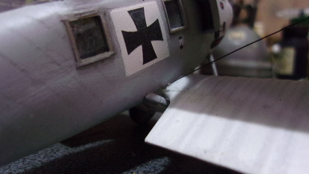

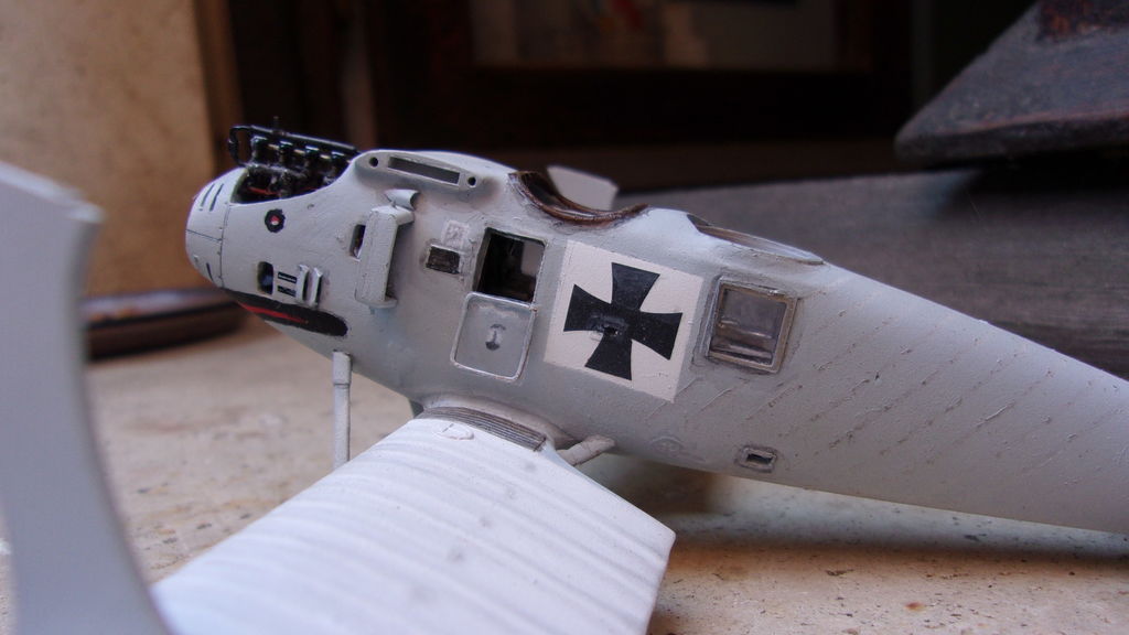

Ciao a tutti,

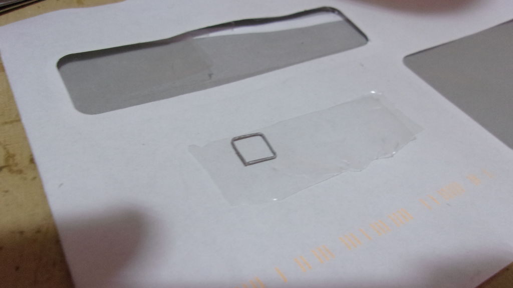

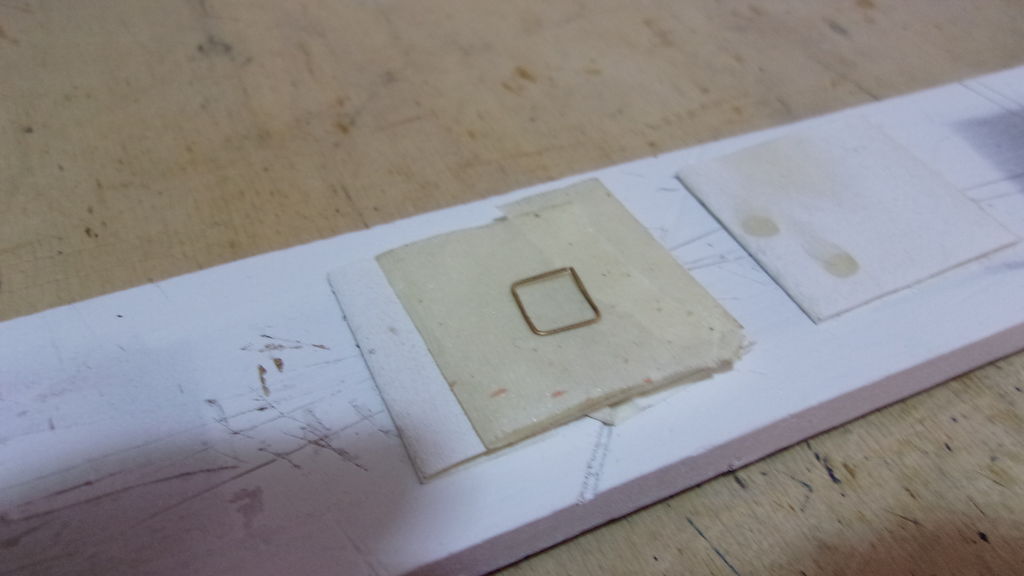

si va avanti sul Roland, con del filo di ottone schiacciato con un martelletto ho fatto la cornice del finestrino del pilota( che metterò in posizione aperta) e poi leggermente incurvato per seguire l andatura del profilo della fusoliera
101_2432.JPG [ 51.08 KiB | Osservato 22148 volte ]
per fare il trasparente che nella realtà non era vetro ma una sorta di plexiglass ho usato invece del solito acetato troppo speso e rigido per la forma convessa del finestrino , il trasparente che si trova sulle buste da lettera
101_2435.JPG [ 38.79 KiB | Osservato 22148 volte ]
prima di posizionare il finestrino ho dipinto lo scudetto con il condottiero , simbolo della Roland
101_2436.JPG [ 67.2 KiB | Osservato 22148 volte ]
101_2438.JPG [ 78.65 KiB | Osservato 22148 volte ]

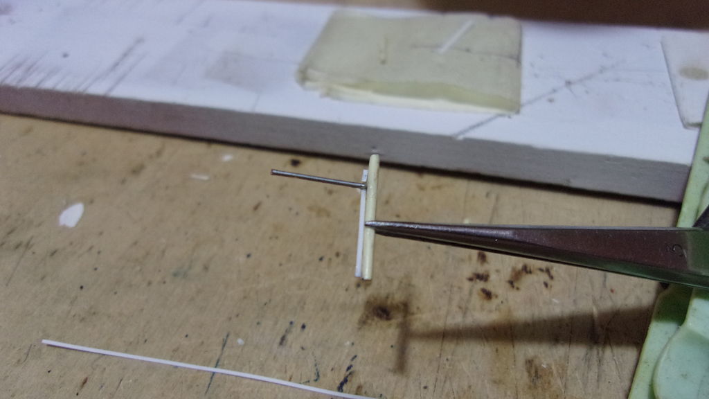

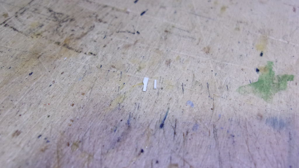

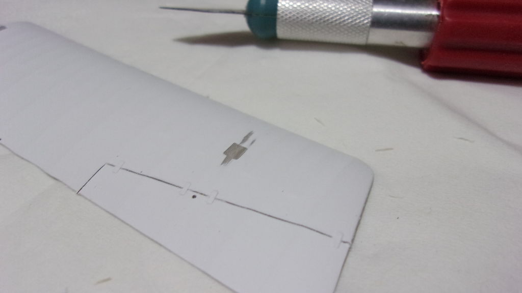

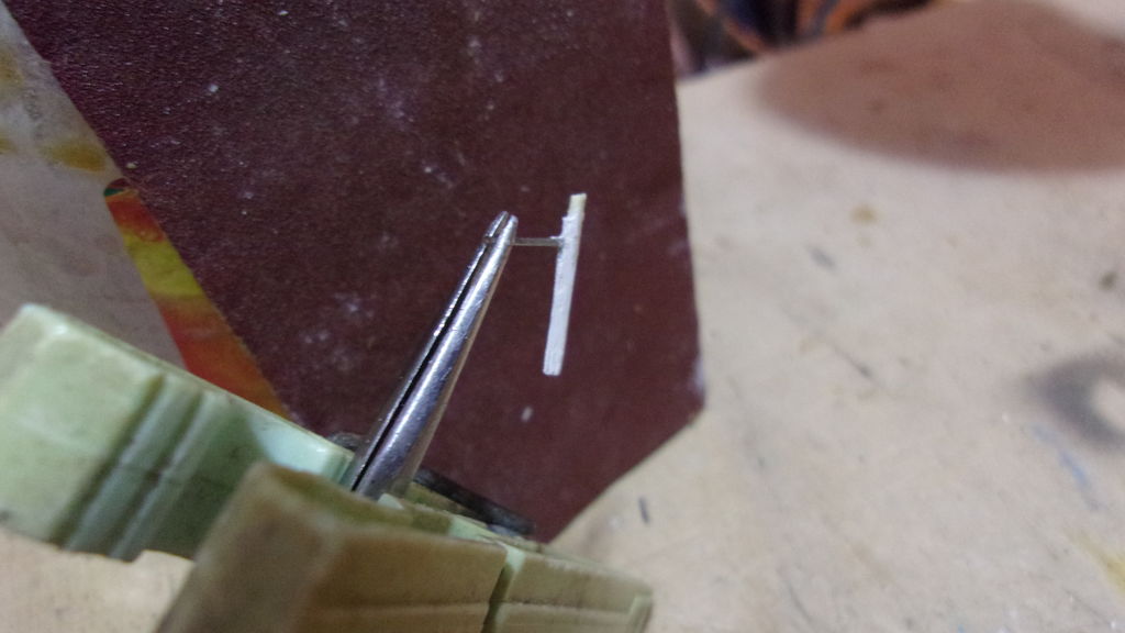

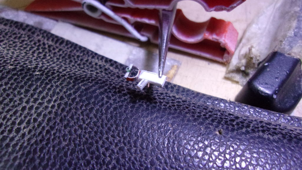

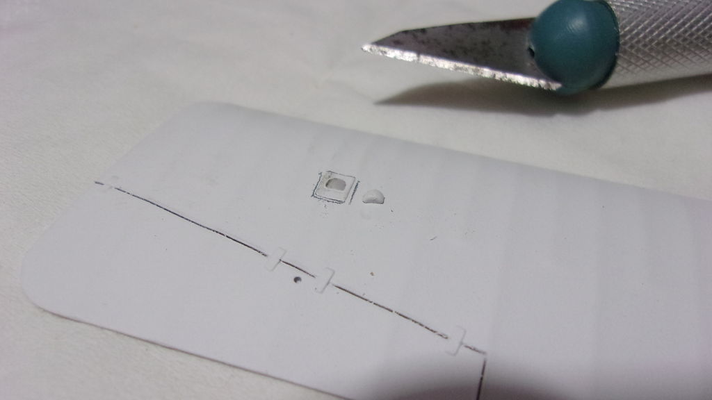

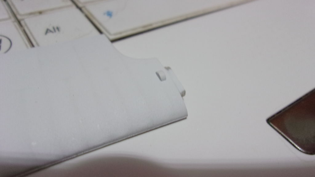

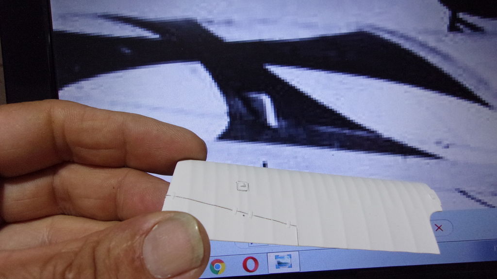

osservando le foto reali ho notato che gli attuatori degli alettoni sono troppo lunghi nel kit
101_2400.JPG [ 71.85 KiB | Osservato 22148 volte ]
ho perciò asportato la bugna di uscita e messa da parte per riutilizzarla poi nel nuovo attuatore , asportata anche una escrescenza posta sulla parte superiore dell ala quasi a ridosso della fusoliera
101_2403.JPG [ 37.29 KiB | Osservato 22148 volte ]
101_2404.JPG [ 35.26 KiB | Osservato 22148 volte ]
101_2409.JPG [ 29.7 KiB | Osservato 22148 volte ]

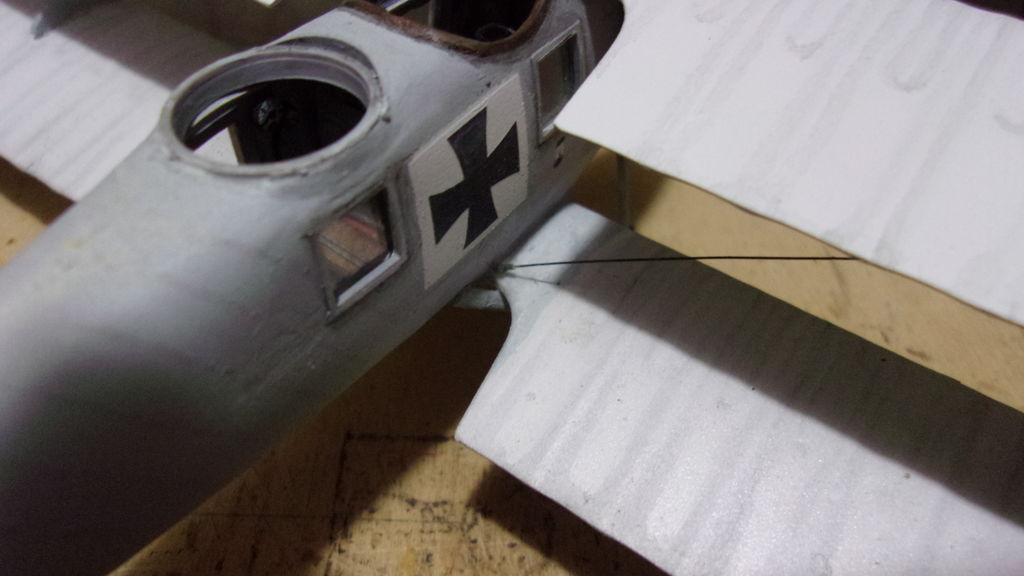

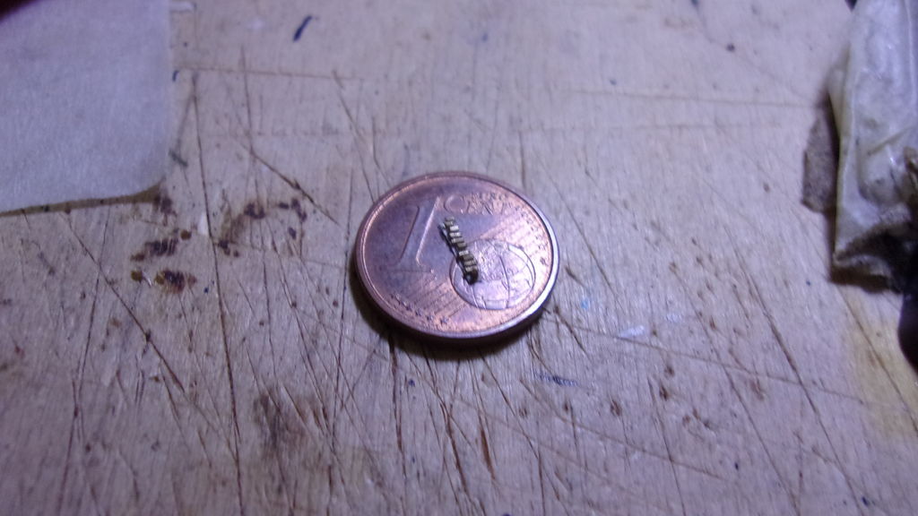

Per i tiranti sto usando la corda di chitarra MI cantino ( per chitarra elettrica che è sensibilmente più fino di quella acustica) ; per simulare i tiranti ho tagliato due spezzoni di ago di siringa che ho infilato nella corda
101_2490.JPG [ 46.86 KiB | Osservato 22148 volte ]
Hanno anche un altro scopo: dato che non riesco quasi mai a tagliare il filo nella misura precisa ( sempre o un po più lungo o un po più corto), uno di essi serve a distanziale variabile:
dopo aver tagliato il filo nella misura leggermente più corto di quella giusta basta un mezzo millimetro massimo uno,infilo i due barilotti nel filo e ne fisso uno ad un estremo lasciando l altro libero di scorrere ,poi incollo il capo del filo con il barilotto fisso nel punto sull aereo dove deve andare, quando è ben secco metto una punta di ciano nell altro punto di fissaggio e faccio scorrere il barilotto libero verso il capo del filo tesandolo fino a farlo toccare con la ciano che per capillarità incollerà il tutto
101_2496.JPG [ 63.91 KiB | Osservato 22148 volte ]
101_2499.JPG [ 73.79 KiB | Osservato 22148 volte ]
101_2507.JPG [ 60.37 KiB | Osservato 22148 volte ]

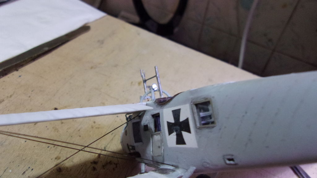

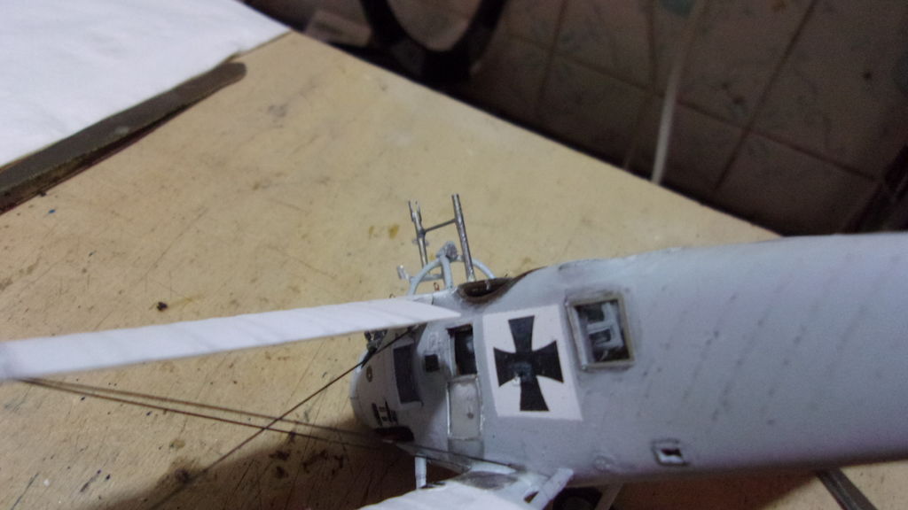

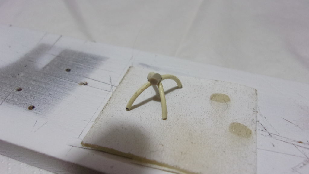

Ciao a tutti , finiti i tiranti interni alla sagoma dell aereo ho iniziato la costruzione del castelletto che sostiene la mitragliatrice Lewis;
con del filo telefonico fatto il roll bar che è presente anche su gli aerei che non hanno la mitragliatice anteriore montata su castelletto
101_2549.JPG [ 47.32 KiB | Osservato 22021 volte ]
il montante verticale posteriore non ha forma cilindrica ma a goccia, così ho aggiunto n profilo di plasticard da 0,5x0,25 frontalmente che ho poi raccordato con lo stucco e carteggiato fino ad ottenere la forma definitiva
101_2814.JPG [ 62.79 KiB | Osservato 22021 volte ]
101_2818.JPG [ 63.27 KiB | Osservato 22021 volte ]

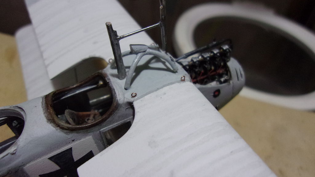

fatto anche il montante anteriore e la traversa orizzontale fissata al roll bar ove tale montante viene ancorato e assemblato il tutto
101_2834.JPG [ 84.48 KiB | Osservato 22021 volte ]

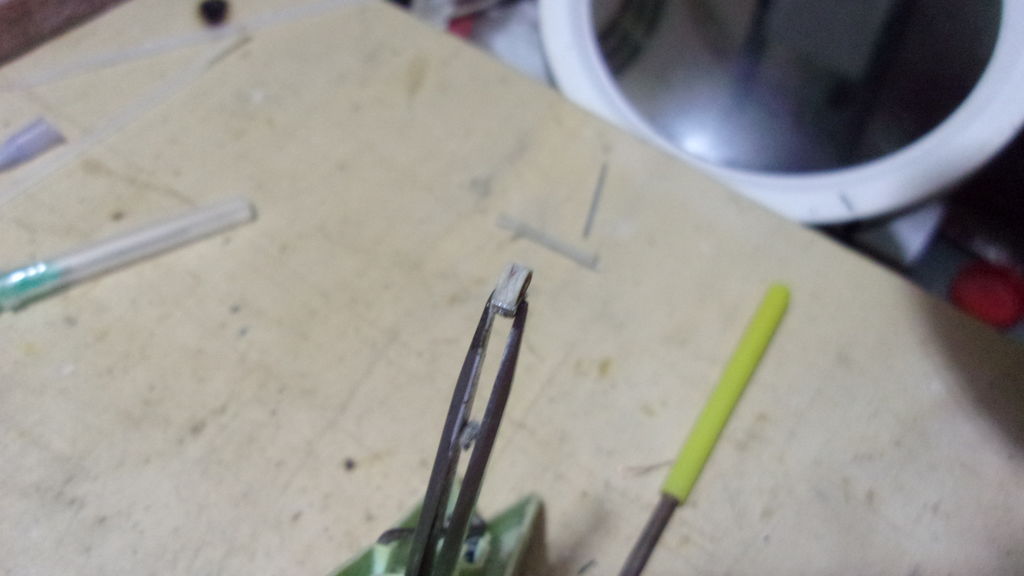

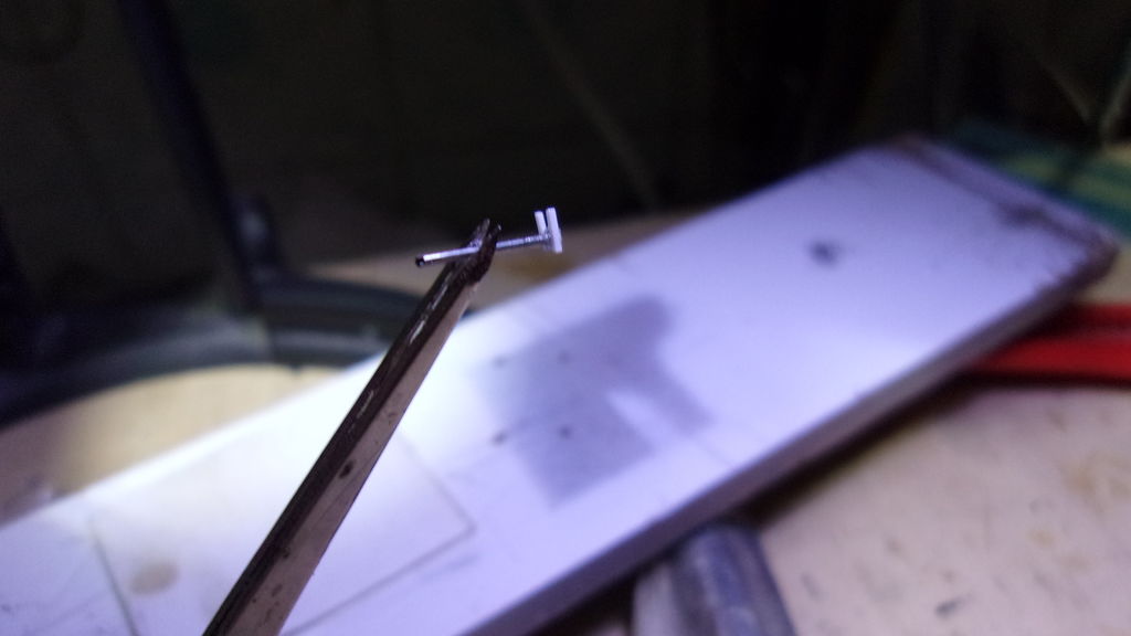

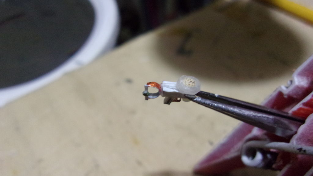

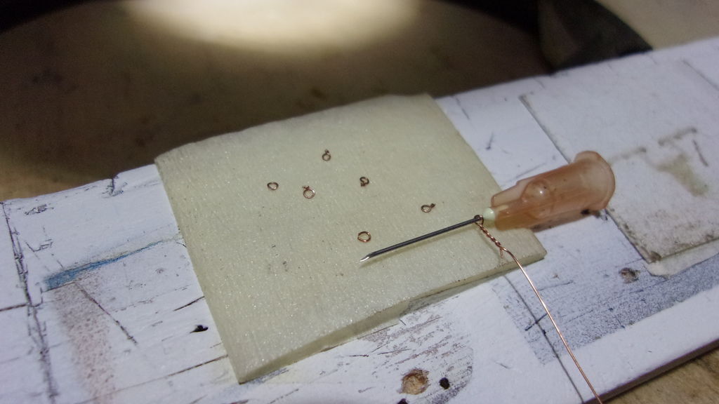

Con l aiuto dell ago di una siringa da insulina fatti gli occhielli a cui andranno fissati i tiranti fatti con un MI cantino da 0,9 inch e i tenditori con spezzoni di ago da insulina
101_2839.JPG [ 71.75 KiB | Osservato 22021 volte ]
101_2842.JPG [ 62.03 KiB | Osservato 22021 volte ]

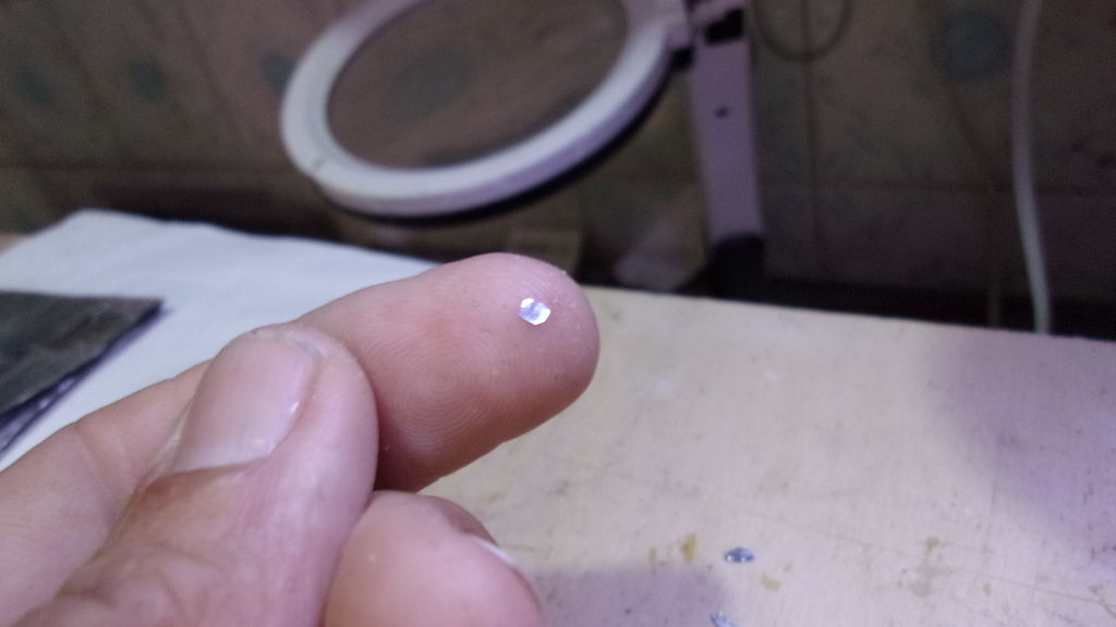

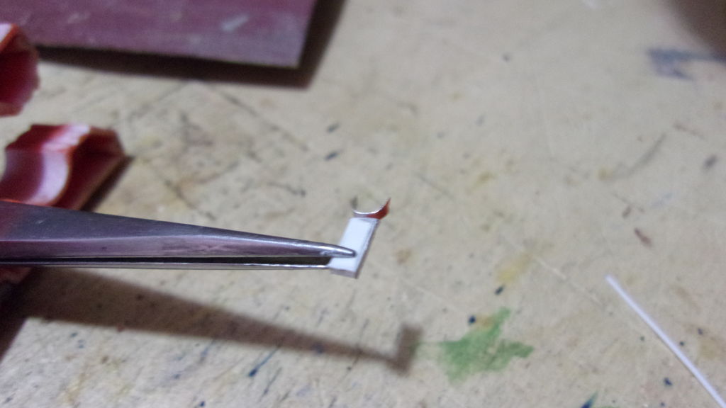

con dell alluminio per alimenti fatto lo specchietto retrovisore
101_2852.JPG [ 50.36 KiB | Osservato 22021 volte ]
incollato al suo posto
101_2862.JPG [ 64.11 KiB | Osservato 22021 volte ]
...e quando è colpito da un fascio di luce...
101_2863.JPG [ 61.41 KiB | Osservato 22021 volte ]

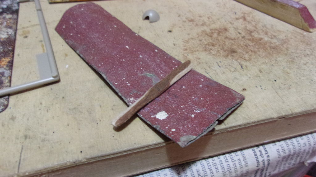

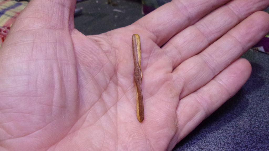

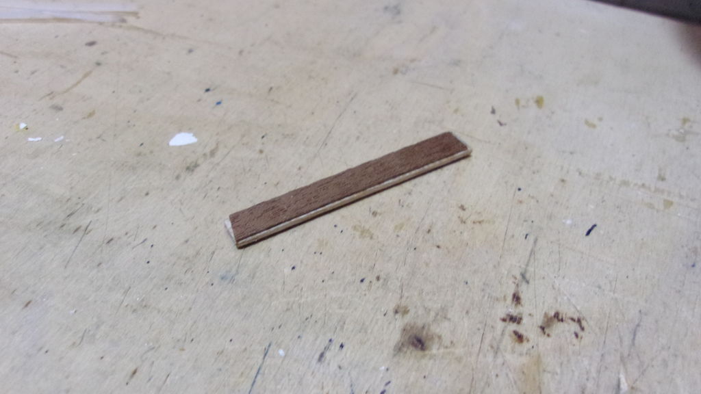

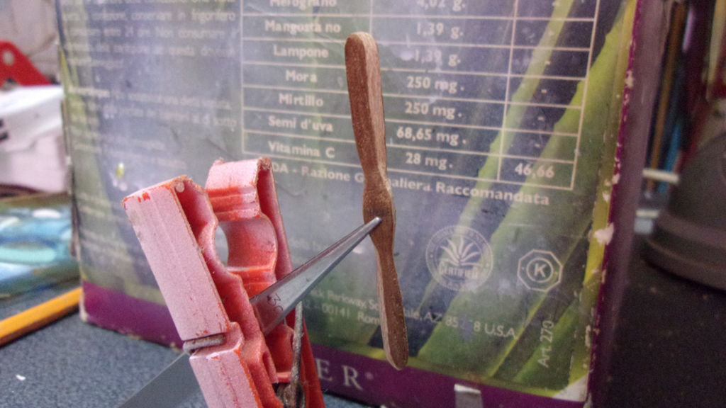

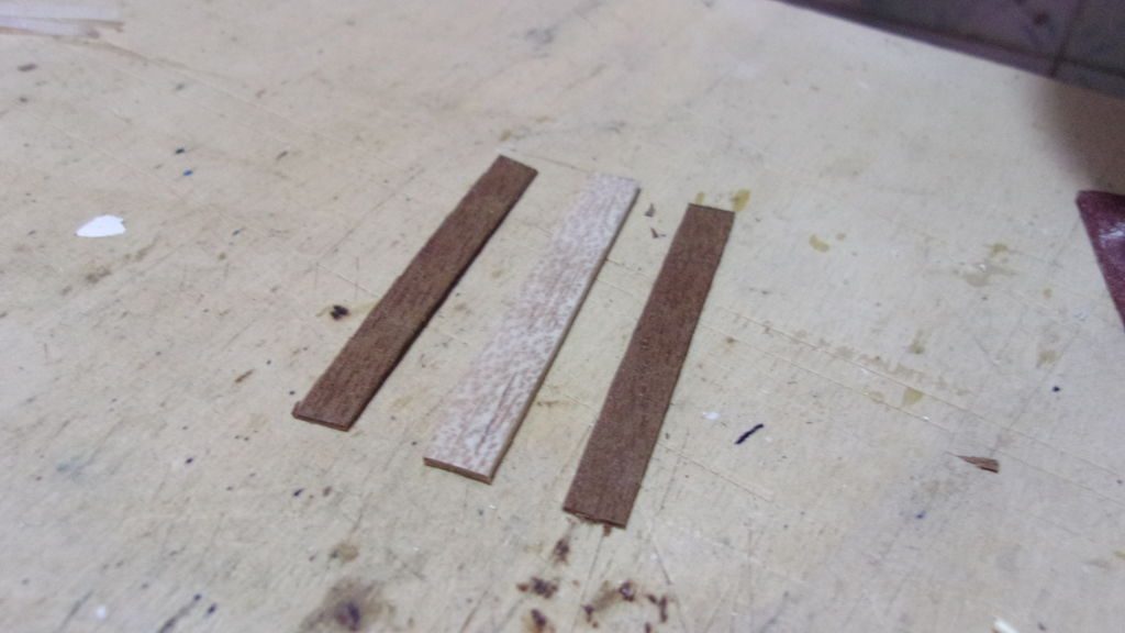

Ciao a tutti , mentre procede il lavoro sulla tiranteria del castelletto per spezzare oggi mi sono dedicato alla costruzione dell elica:
con della carta vetrata n 100 ho prima sgrossato e abbozzato la forma dell elica
101_2869.JPG [ 92.44 KiB | Osservato 22001 volte ]
poi con della 180 prima e della 220 poi gli ho dato la forma definitiva e lisciata completamente
101_2874.JPG [ 96.38 KiB | Osservato 22001 volte ]
infine data una mano di anilina color teak per scurire leggermente il legno chiaro e poi lucidato il tutto con cera a mano
101_2892.JPG [ 78.3 KiB | Osservato 22001 volte ]

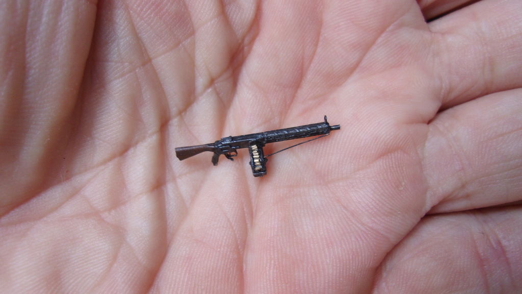

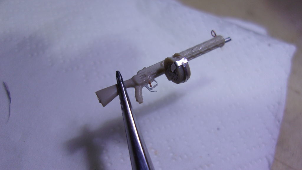

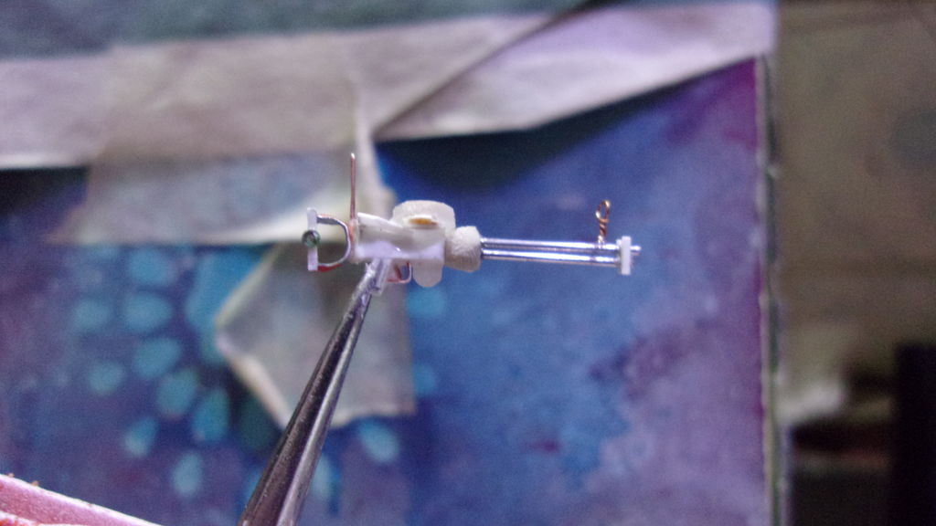

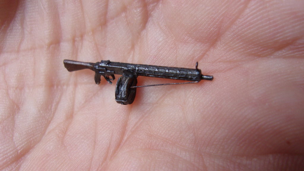

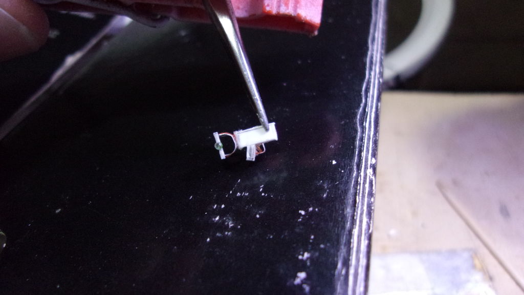

Ciao a tutti,fatta la mitragliatrice Lewis;:
con un pezzetto di plasticard rettangolare ho abbozzato la culatta mentre con del lamierino fatta l impugnatura posteriore
101_2917.JPG [ 56.14 KiB | Osservato 21873 volte ]
all impugnatura è stata fatta la stessa modifica che fu fatta a quella vera , cioè togliere la parte centrale i legno e applicare una staffa sul lato destro su cui c era una puleggia in cui scorreva il filo per il riarmo della mitragliatrice
101_2927.JPG [ 81.08 KiB | Osservato 21873 volte ]
101_2929.JPG [ 44.54 KiB | Osservato 21873 volte ]
fatta l impugnatura inferiore ed il grilletto
101_2933.JPG [ 131.15 KiB | Osservato 21873 volte ]
il para dito del grilletto
101_2954.JPG [ 64.14 KiB | Osservato 21873 volte ]
fatte le flange che si trovano sul lato della culatta e applicate insieme al caricatore a disco
101_3056.JPG [ 81.52 KiB | Osservato 21873 volte ]
101_3059.JPG [ 52.45 KiB | Osservato 21873 volte ]

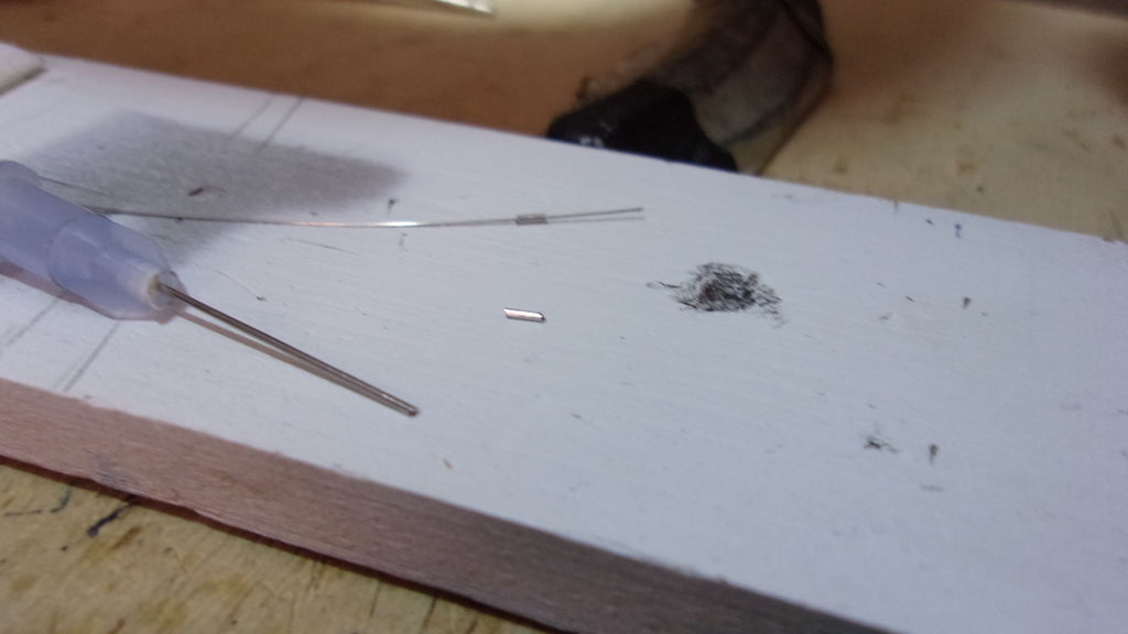

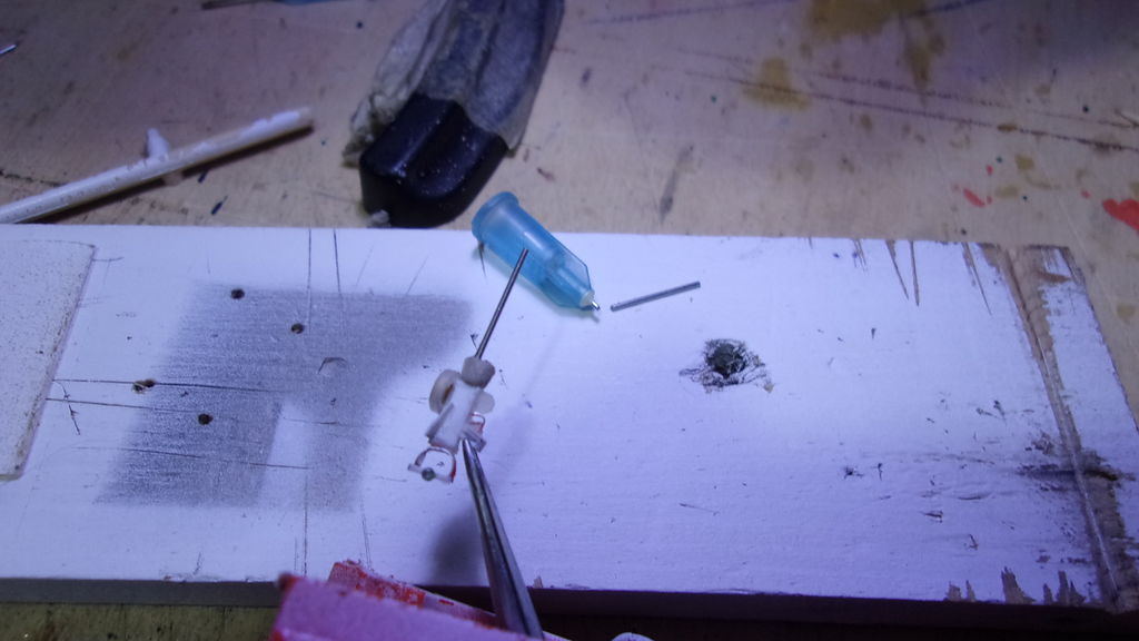

da un ago di siringa ottenuta la canna di sparo
101_3065.JPG [ 69.48 KiB | Osservato 21873 volte ]
pronta anche la canna recupero gas
101_3070.JPG [ 44.91 KiB | Osservato 21873 volte ]
infine montata insieme al mirino e l alzo di mira
101_3096.JPG [ 68.02 KiB | Osservato 21873 volte ]

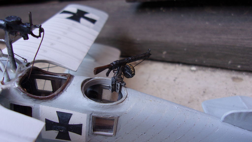

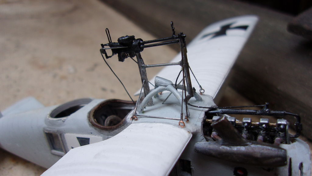

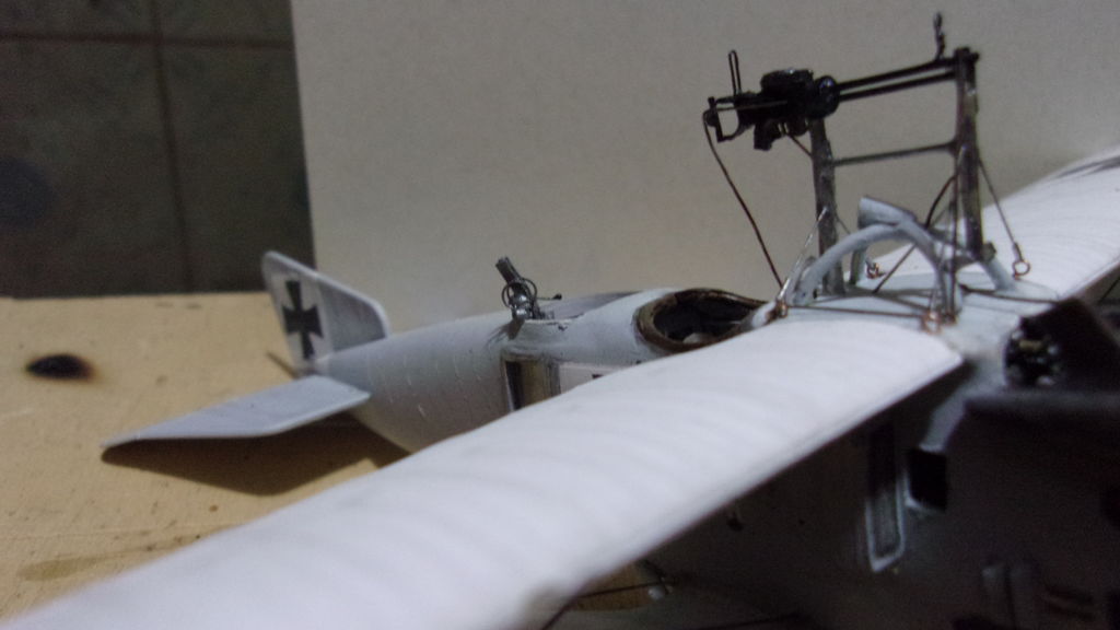

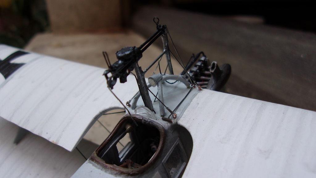

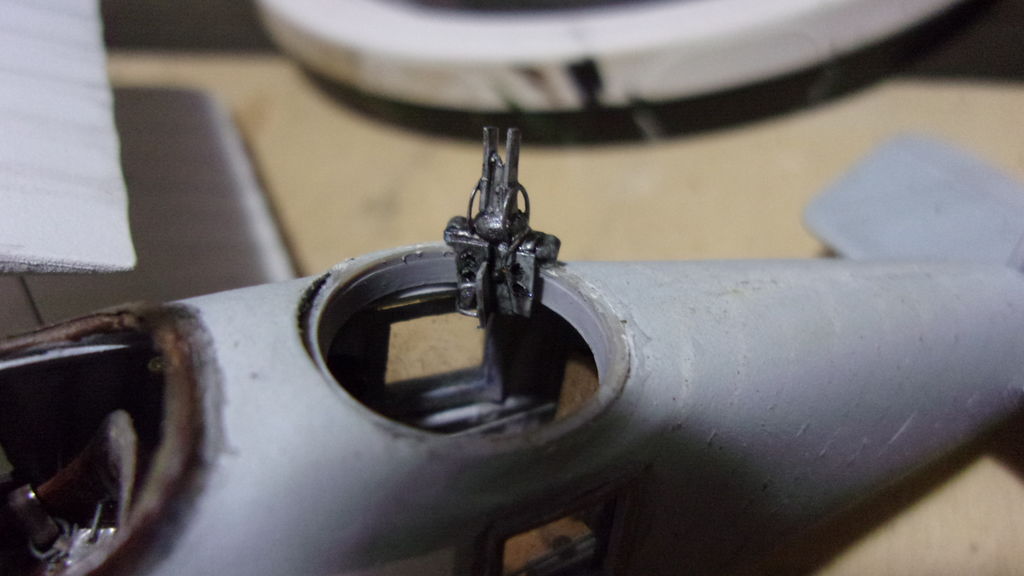

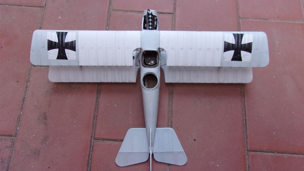

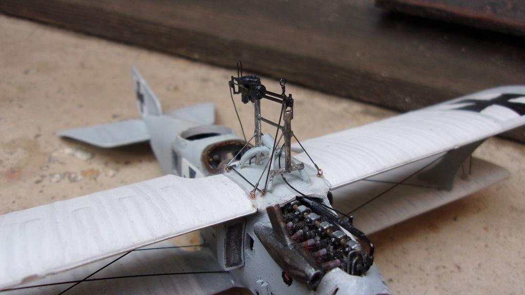

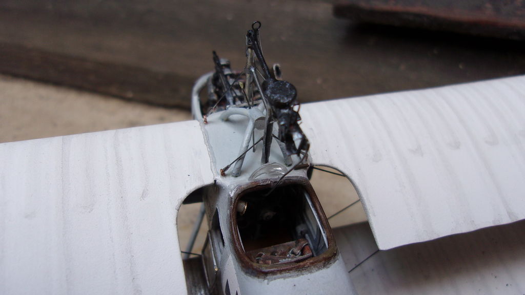

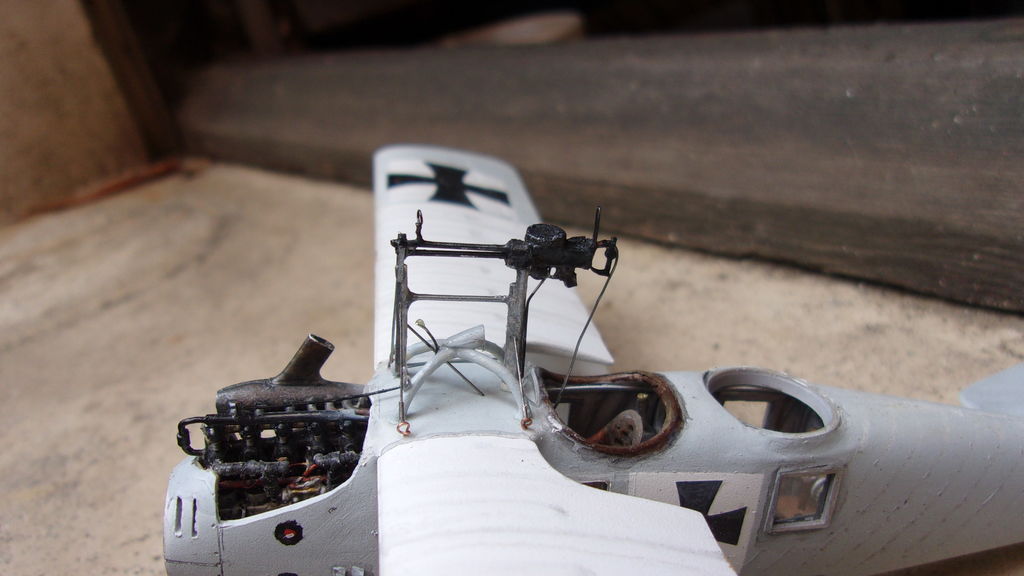

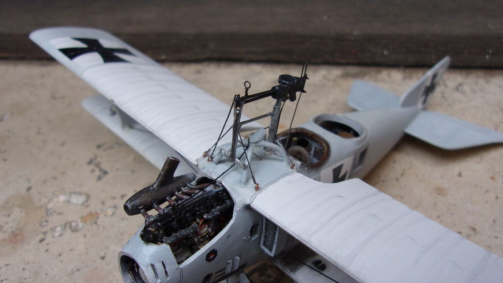

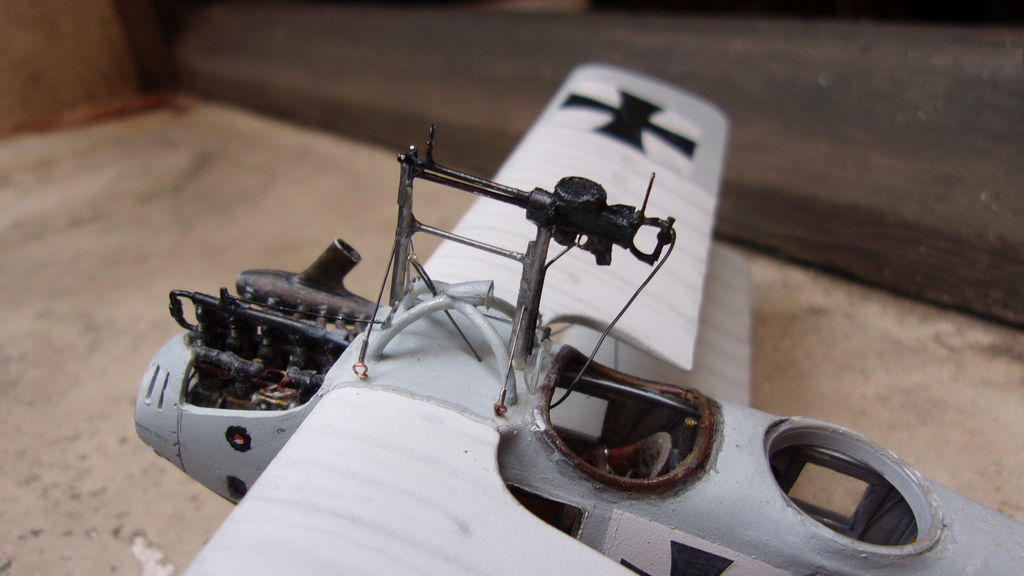

Ciao a tutti, ecco le foto mancanti dopo aver montato la Lewis i tiranti del castelletto e i cavi per il riarmo della mitragliatrice , il cavo di sparo e quello sulla destra con la maniglia per sganciare la punta della canna dal castelletto permettendo di far basculare la mitragliatrice verso il basso avendo uno snodo sul montante posteriore del castelletto all altezza del tirante orizzontale che unisce i due montanti ( tirante che aveva una molla di richiamo dalla parte del montante posteriore) , permettendo cosi un eventuale ricarica dei colpi o più probabilmente una martellata sulla culatta per disincepparla :mrgreen:
101_3100.JPG [ 71.19 KiB | Osservato 21858 volte ]
101_3101.JPG [ 59.4 KiB | Osservato 21858 volte ]
101_3103.JPG [ 59.62 KiB | Osservato 21858 volte ]
101_3106.JPG [ 67.82 KiB | Osservato 21858 volte ]
101_3108.JPG [ 71.49 KiB | Osservato 21858 volte ]
101_3110.JPG [ 74.39 KiB | Osservato 21858 volte ]
101_3111.JPG [ 69.23 KiB | Osservato 21858 volte ]

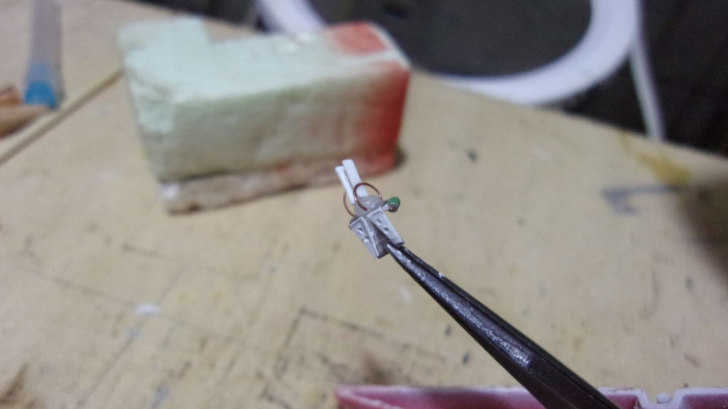

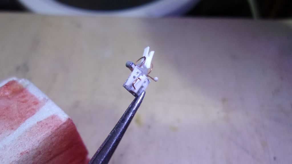

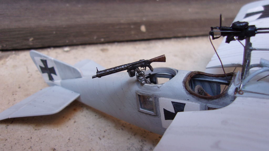

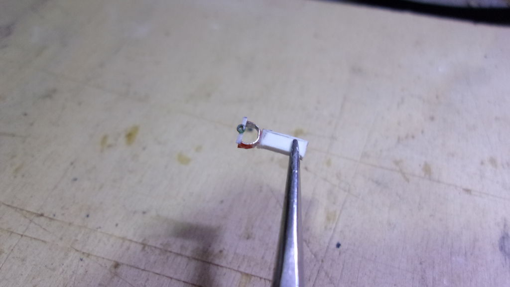

Ciao a tuti , ora tocca alla mitragliatrice dell osservatore:
per l MG 14 parabellum ho usato quella data dal kit ma dettagliandola , aggiungendo particolari mancanti:
aggiunto il mirino, sostituito il tromboncino della canna con un pezzo di ago , fatti il caratteristico doppio grilletto, e il cestello porta caricatore a disco, caricatore a cui ho praticato una gola in cui andrà posizionato il nastro delle munizioni
101_3118.JPG [ 49.62 KiB | Osservato 21775 volte ]
101_3120.JPG [ 41.27 KiB | Osservato 21775 volte ]
verniciata e messo il tirante canna/caricatore
101_3138.JPG [ 73.43 KiB | Osservato 21775 volte ]
preparato il nastro munizioni e montato
101_3141.JPG [ 85.54 KiB | Osservato 21775 volte ]
101_3145.JPG [ 75.01 KiB | Osservato 21775 volte ]

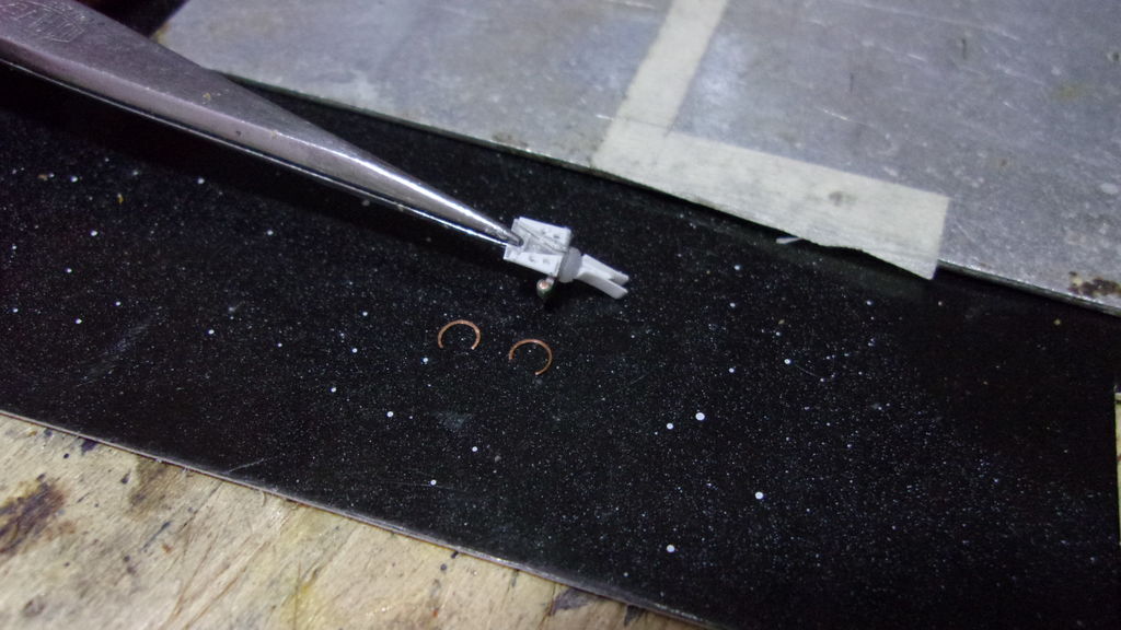

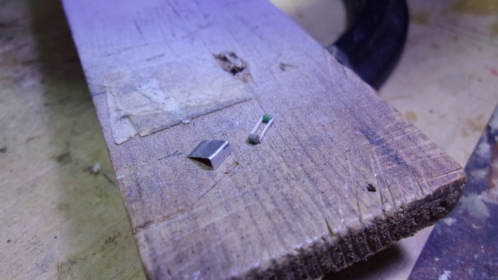

Diamo un occhiata al supporto dell MG:
con del lamierino fatta la piastra del supporto e con delle rondelline ottenute affettando del filo telefonico unite tra loro con un profilo di plasticard realizzato il pattino per far ruotare il supporto

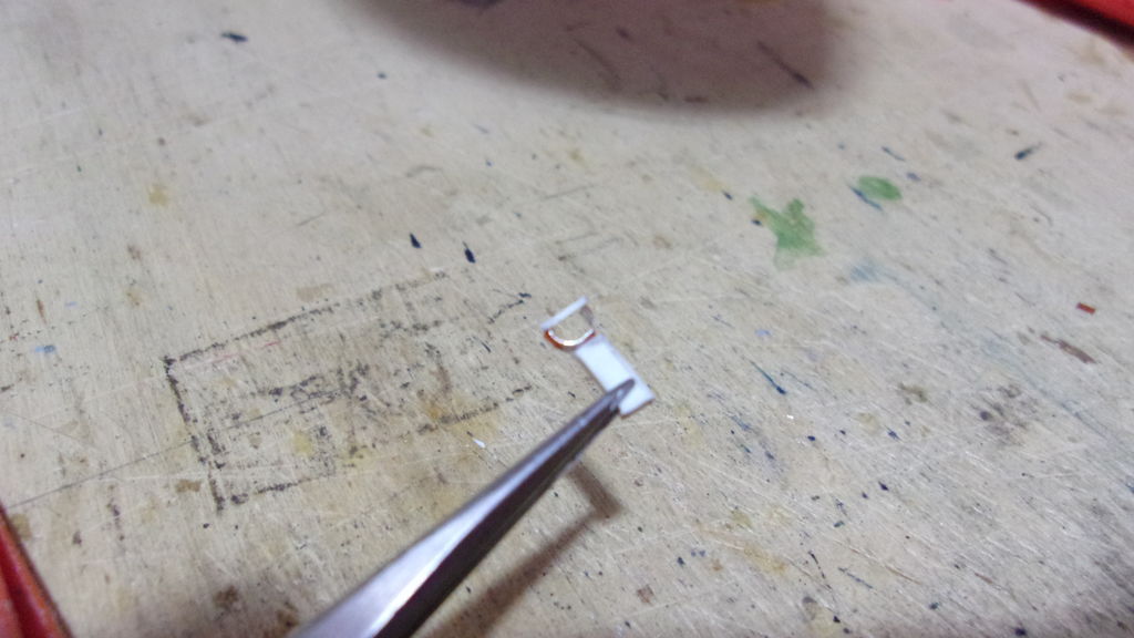

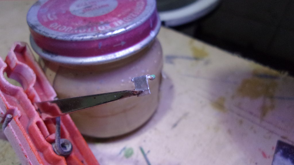

utilizzando il filtrino del gas che si trova negli accendini simulato il piatto girevole sulla parte superiore della piastra e con un profilo di plasticard sagomato e forato fatte le contropiastre verticali
101_3173.JPG [ 44.54 KiB | Osservato 21600 volte ]
incollato il braccio basculante del supporto e fatti con del filo di rame schiacciato con un martello le due guide del braccio stesso
101_3174.JPG [ 100.82 KiB | Osservato 21600 volte ]
101_3176.JPG [ 52.69 KiB | Osservato 21600 volte ]
Infine aggiunta la leva di serraggio del braccio oscillante ( quello con il pomello) e la piastra con la maniglia per poter spostare il tutto lungo la circonferenza del posto dell osservatore
101_3177.JPG [ 45.51 KiB | Osservato 21600 volte ]
Bene , alla prossima con tutto l Ambaradan montato e magari l anemometro finito....

Ciao a tutti, l ambaradam è stato montato... per l anemometro ancora un pò di pazienza....
101_3181.JPG [ 61.5 KiB | Osservato 21540 volte ]
101_3183.JPG [ 61.1 KiB | Osservato 21540 volte ]
101_3188.JPG [ 55.16 KiB | Osservato 21540 volte ]
101_3189.JPG [ 71.24 KiB | Osservato 21540 volte ]
101_3190.JPG [ 76.04 KiB | Osservato 21540 volte ]
101_3196.JPG [ 65.53 KiB | Osservato 21540 volte ]
Ciao Gianfranco :D
