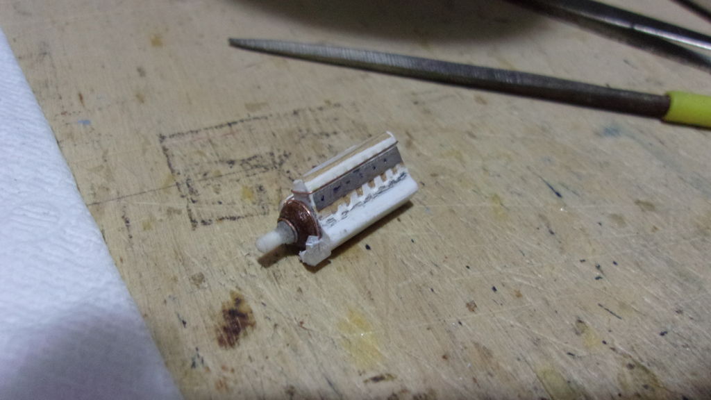

Con una sgorbietta fatte le scanalature tra i cilindri e applicata una strisciolina di alluminio sulla testa che nella realtà crea uno scalino rispetto al corpo cilindri
101_0606.JPG [ 75.81 KiB | Osservato 25880 volte ]
Praticati i fori dei collettori di scarico e applicate le flange di accoppiamento delle marmitte...il tutto vicino ad un centino...

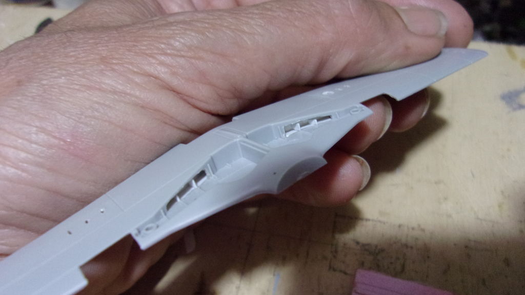

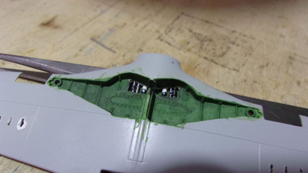

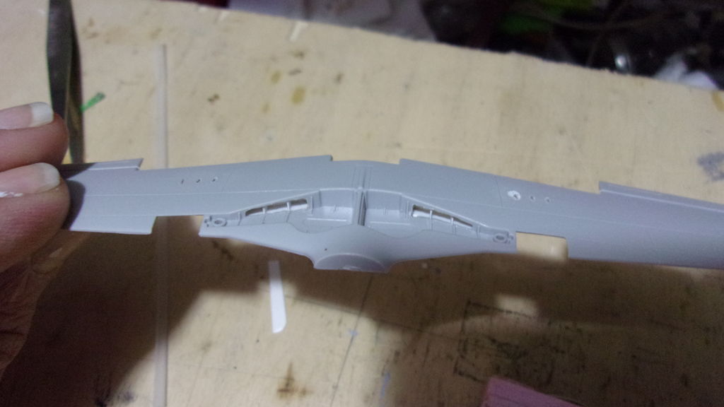

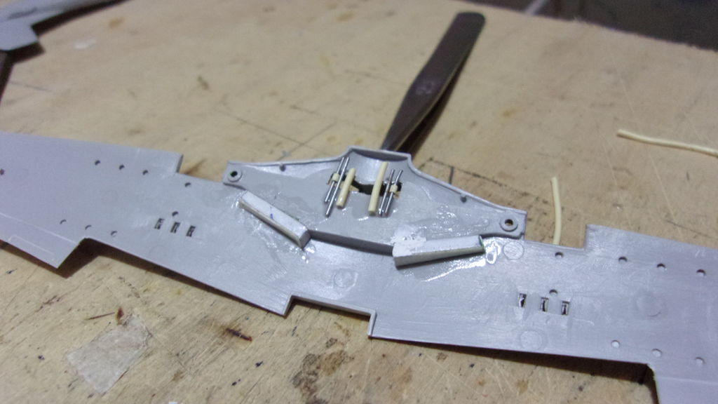

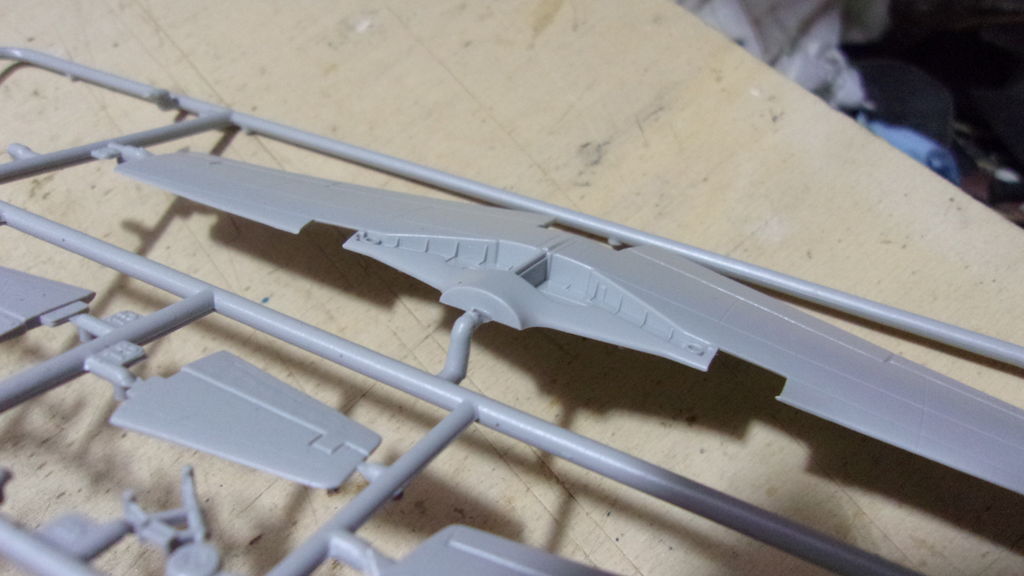

Cominciamo dal vano carrelli che è ben fatto ma si può sicuramente migliorare...
La parte posteriore del vano nel kit è chiusa e ha le centine semplicemente stampate mentre nella realtà c è uno spazio vuoto che si spinge verso l interno dell ala dove passano alcune tubazioni idrauliche...
101_0668.JPG [ 76.13 KiB | Osservato 25880 volte ]
Perciò traforata questa parte e tagliati via i flap
101_0672.JPG [ 76.77 KiB | Osservato 25880 volte ]
101_0671.JPG [ 74.01 KiB | Osservato 25880 volte ]
Praticati anche i fori di scarico dei bossoli
101_0677.JPG [ 64.79 KiB | Osservato 25880 volte ]

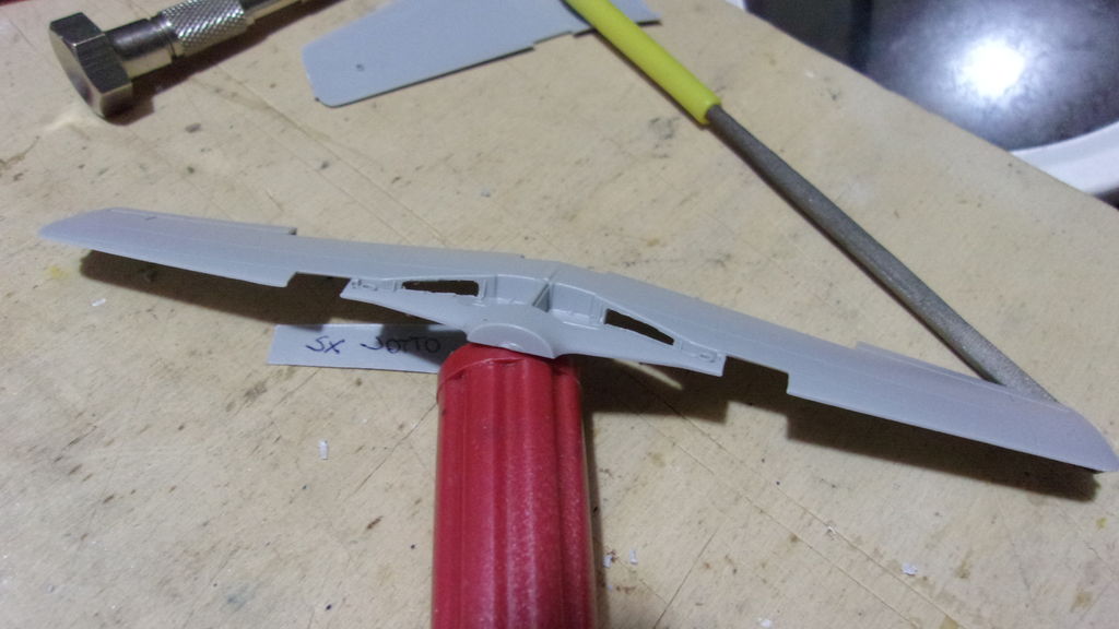

Con del plasticard fatta la parte di ala e centine che si trovano nella parte interna
101_0679.JPG [ 65.74 KiB | Osservato 25880 volte ]
101_0684.JPG [ 55.26 KiB | Osservato 25880 volte ]

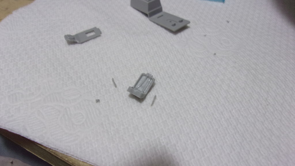

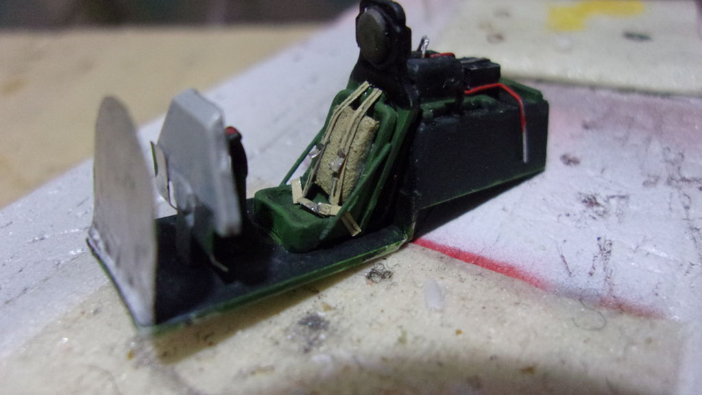

Iniziato anche il cockpit asportando i tubi laterali di rinforzo del seggiolino che mi sembravano troppo spesi e rifatti con del filo metallico più fino , grattate le cinture da rifare con il domopak. ed eliminati i pedali stampati sul pavimento che andranno rifatti non a contato con il pavimento ma staccati da quest ultimo e posti subito dietro il cruscotto....
101_0596.JPG [ 56.26 KiB | Osservato 25864 volte ]
101_0603.JPG [ 72.21 KiB | Osservato 25864 volte ]

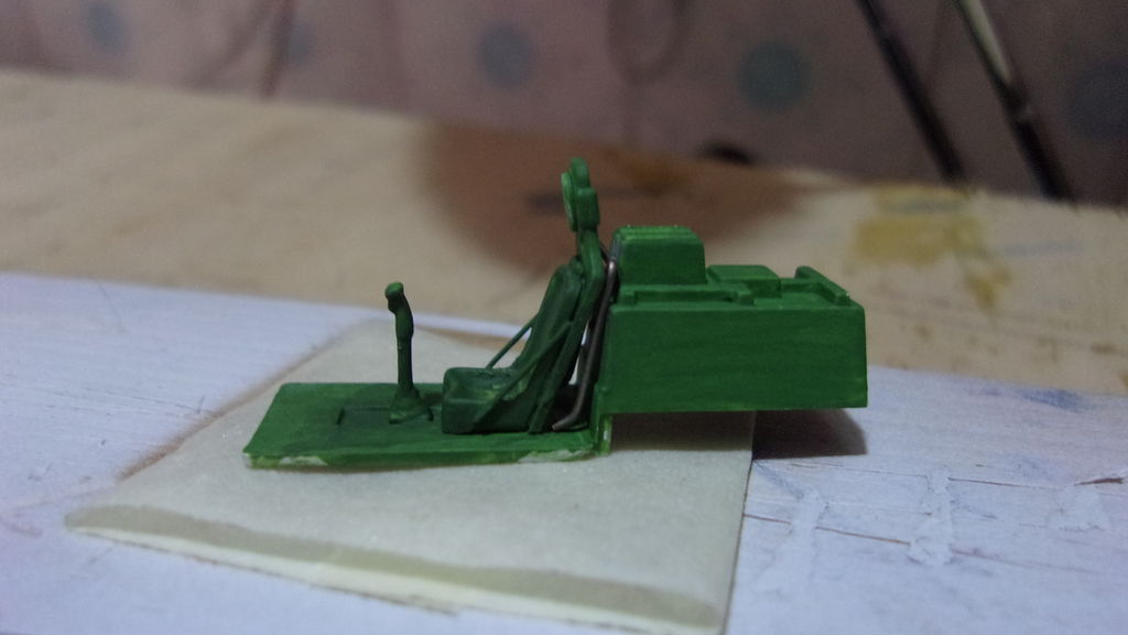

Data una prima mano di fondo e applicato anche il tubolare di sostegno posteriore allo schienale del seggiolino
101_0689.JPG [ 50.94 KiB | Osservato 25864 volte ]

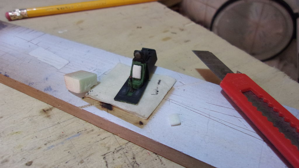

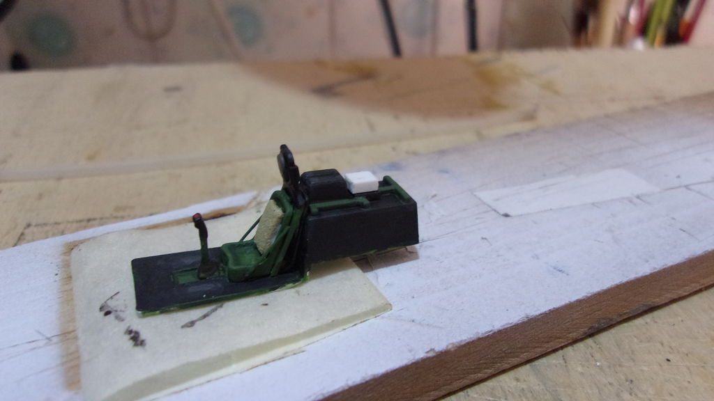

Fatta l esigua imbottitura dello schienale usando una fettina di stirodur
101_0692.JPG [ 76.24 KiB | Osservato 25864 volte ]

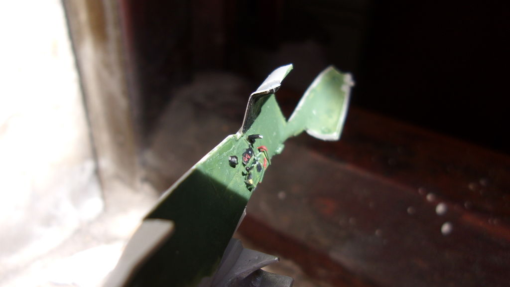

Le apparecchiature alle spalle del pilota vanno legermente modificate e arricchite;
con del plasticard ho rialzato quella più arretrata e fatta la cavetteria varia e fasce di fissaggio dei componenti
101_0697.JPG [ 63.43 KiB | Osservato 25864 volte ]
101_0699.JPG [ 55.62 KiB | Osservato 25864 volte ]
101_0703.JPG [ 64.88 KiB | Osservato 25864 volte ]

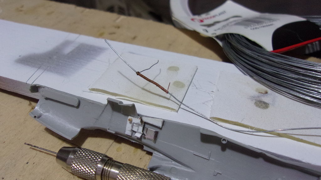

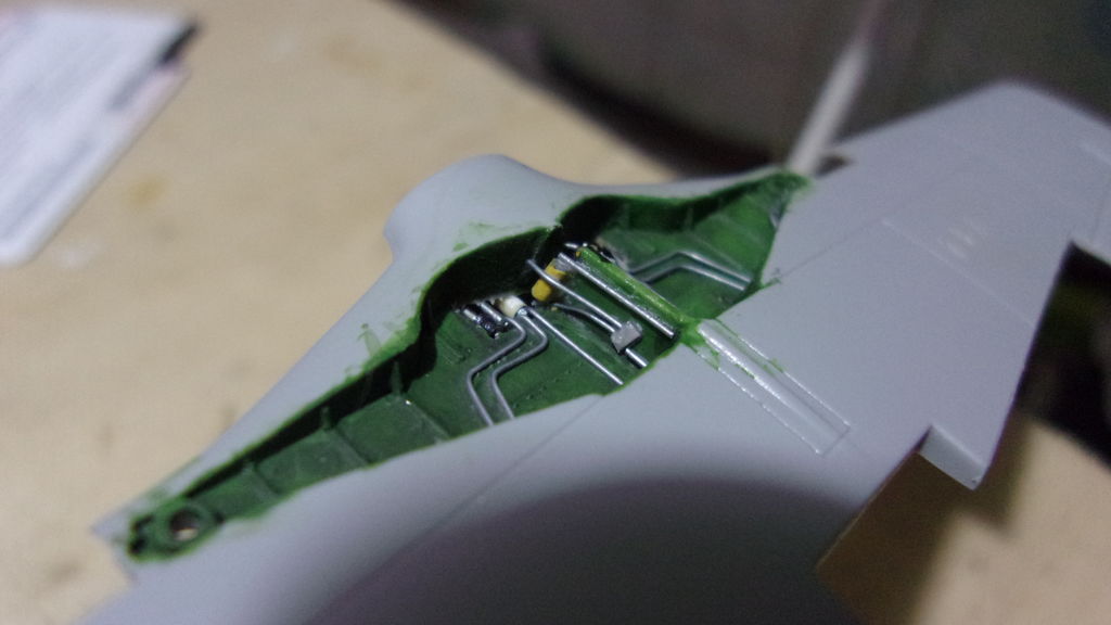

Aperto il fondo nella parte anteriore dove in un ulteriore doppio fondo passano vari tubi tra cui quelli diretti al radiatore posto verso la coda a metà fusoliera; questa conformazione che obbligava i tubi a fare un considerevole tragitto sotto la pancia dell aereo per arrivare al radiatore ( daltronde il motore RR era abbastanza ingombrante e di spazio per il radiatore anteriormente non ce ne era, senza pregiudicare una buona aereodinamicità) era un po il tallone di Achille in quanto potevano essere facilmente danneggiati da terra anche con armi relativamente leggere....
101_0795.JPG [ 57.01 KiB | Osservato 25864 volte ]
Con degli spezzoni di filo elettrico a cui ho lasciato piccole porzioni di guaina per simulare i manicotti fatti tali tubi e poi incollato sopra di loro il "soffitto" :mrgreen: del doppio fondo
101_0798.JPG [ 72.54 KiB | Osservato 25864 volte ]
101_0799.JPG [ 72.64 KiB | Osservato 25864 volte ]
101_0802.JPG [ 64.25 KiB | Osservato 25864 volte ]

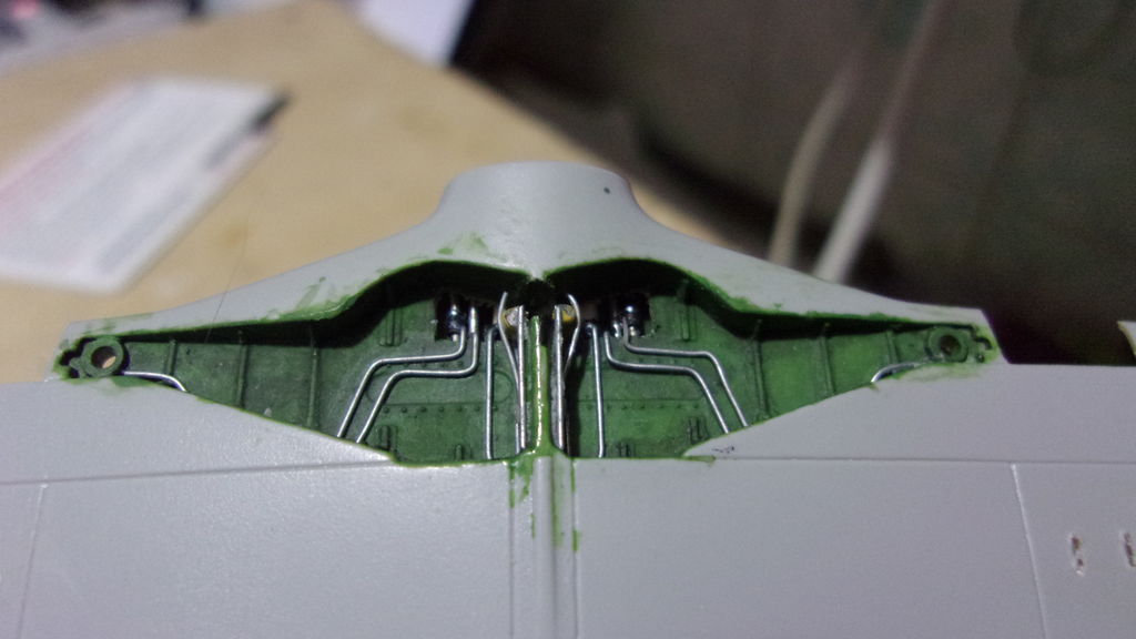

Aggiunte le tubazioni idrauliche del carrello e portello centrale ( ne manca ancora qualcuno...)
101_0922.JPG [ 61.5 KiB | Osservato 25864 volte ]
101_0931.JPG [ 55.01 KiB | Osservato 25864 volte ]

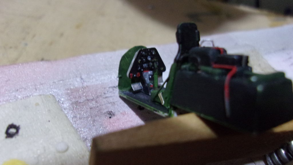

incollato il cruscotto e la paretina posteriore ad esso
101_1051.JPG [ 73.79 KiB | Osservato 25807 volte ]

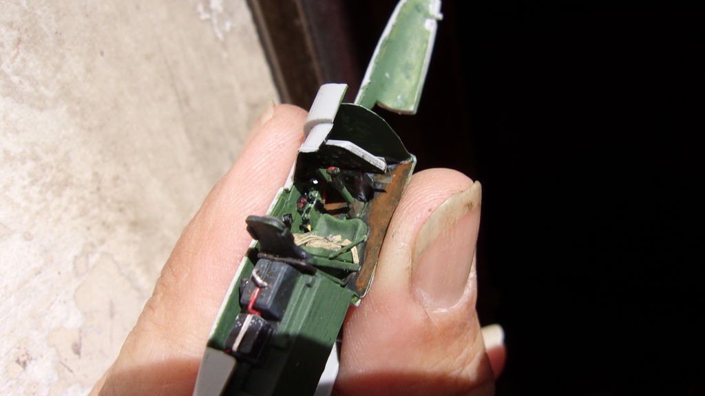

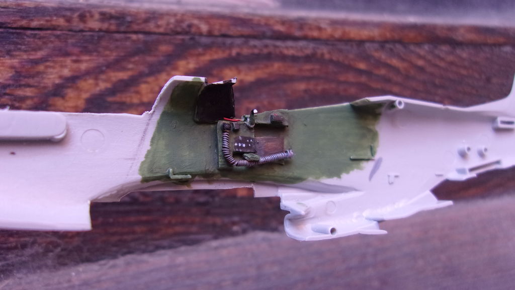

iniziata a dettagliare la fiancata destra del cockpit usando sempre i soliti materiali ; per il tubo corrugato ho avvolto a spirale un capillare di rame intorno ad un anima fatta con del filo di acciaio sottile
101_2413.JPG [ 86.47 KiB | Osservato 25807 volte ]
101_2425.JPG [ 64.1 KiB | Osservato 25807 volte ]
verniciata
101_2445.JPG [ 69 KiB | Osservato 25807 volte ]
e posizionato a secco il gruppo sedile/ cruscotto per una prova "visiva"
101_2471.JPG [ 75.2 KiB | Osservato 25807 volte ]
101_2484.JPG [ 70.18 KiB | Osservato 25807 volte ]

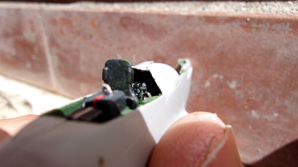

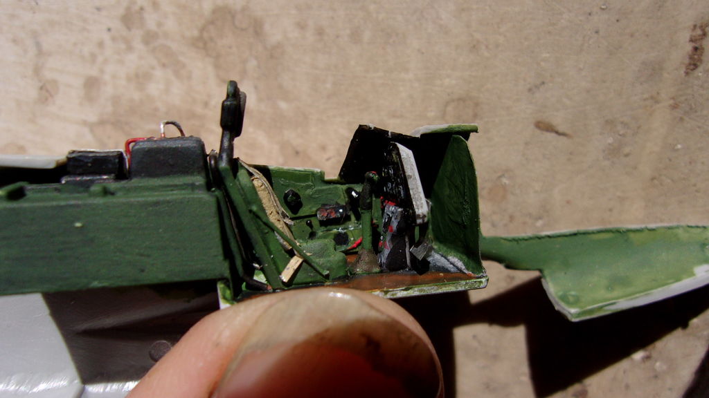

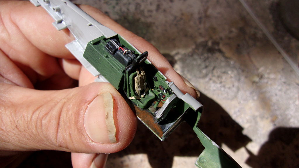

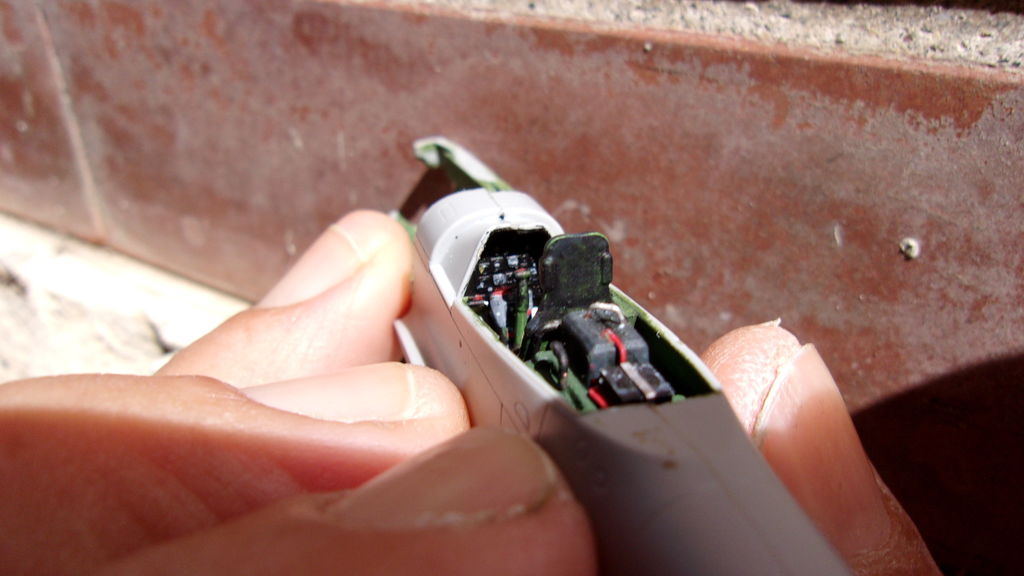

Ciao a tutti, allora dettagliata anche la paretina sinistra con consolle , trimm, leve e interruttori vari fatti con i soliti materiali...
101_2557.JPG [ 41.41 KiB | Osservato 25709 volte ]
101_2597.JPG [ 71.83 KiB | Osservato 25709 volte ]

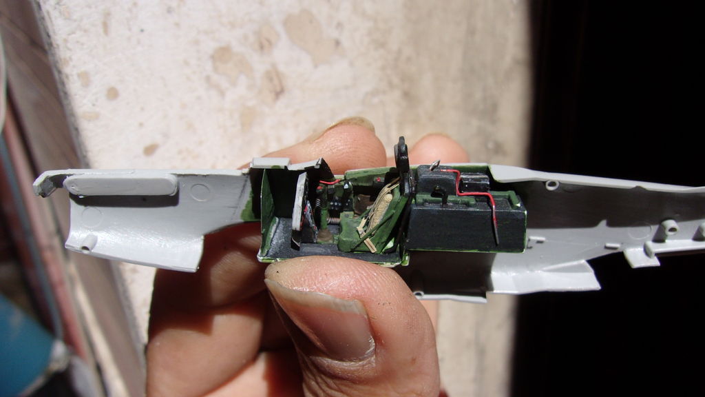

come di consueto provato il tutto a secco per assicurarsi che non ci siano interferenze tra particolari e sedile/cruscotto
101_2573.JPG [ 61.13 KiB | Osservato 25709 volte ]
101_2578.JPG [ 79.46 KiB | Osservato 25709 volte ]
101_2582.JPG [ 89.72 KiB | Osservato 25709 volte ]

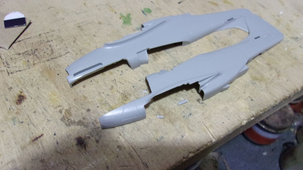

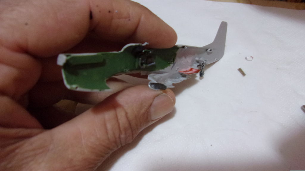

Nella parte inferiore della fusoliera verso la coda , la parte complementare della fusoliera con il portello apribile l ho rifatta con del lamierino perchè quella del kit era troppo incassata e non seguiva il disegno della pancia dell aereo...
101_2601.JPG [ 52.03 KiB | Osservato 25709 volte ]
101_2605.JPG [ 63.27 KiB | Osservato 25709 volte ]
A questo punto dipinto il ruotino ( che va montato in contemporanea con la chiusura della fusoliera e fatto e incollato nel relativo condotto , un abbozzo di radiatore ventrale , anche perchè altrimenti guardando il modello da davanti si noterebbe una " trasparenza" che farebbe vedere il vuoto del foro di uscita del portello posteriore di sfogo dell aria
101_2607.JPG [ 52.02 KiB | Osservato 25709 volte ]
Quindi chiusa la fusoliera e poi infilata da sotto la parete frangi fiamma al suo posto
101_2731.JPG [ 94.74 KiB | Osservato 25709 volte ]
101_2734.JPG [ 75.12 KiB | Osservato 25709 volte ]
101_2735.JPG [ 59.72 KiB | Osservato 25709 volte ]
101_2739.JPG [ 92.41 KiB | Osservato 25709 volte ]
101_2748.JPG [ 74.09 KiB | Osservato 25709 volte ]

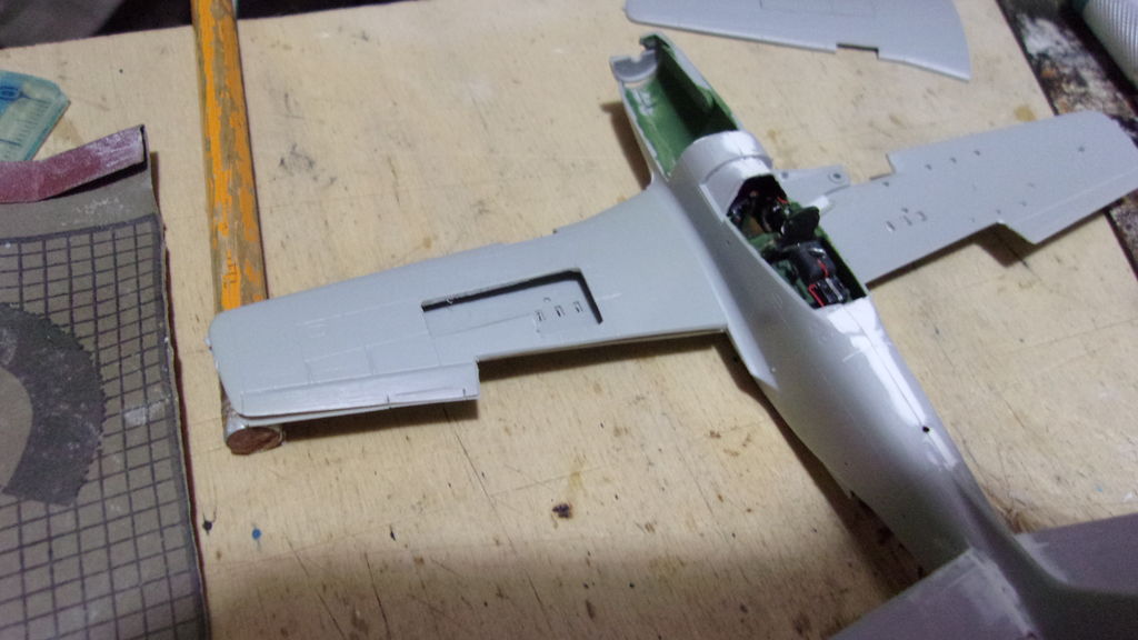

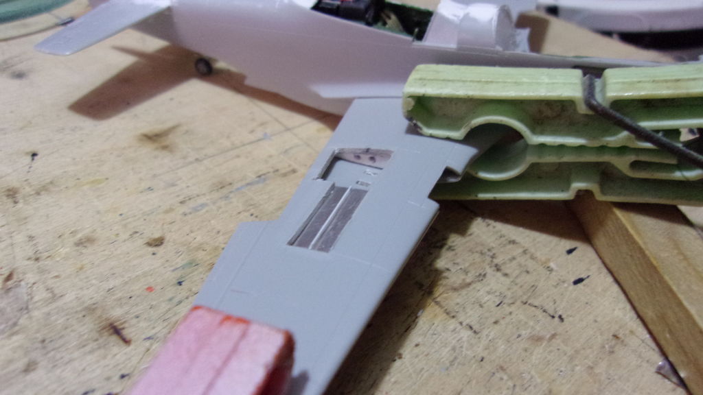

con del plasticard fatta la terza centina dell ala che delimita il lato interno del vano e quindi visibile
101_2901.JPG [ 96.56 KiB | Osservato 25606 volte ]
101_2904.JPG [ 68.79 KiB | Osservato 25606 volte ]
le semi centine anteriori al vano sul bordo d entrata dell ala le metterò in un secondo tempo....devo prima presentare le canne delle mitragliatrici sul posto

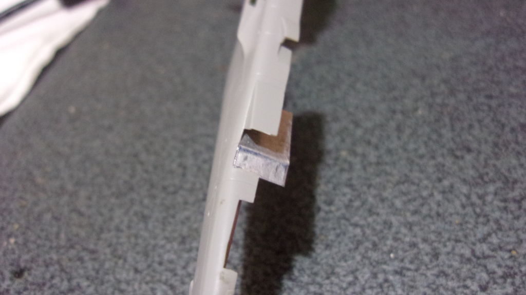

incollato anche il fondo su cui poggerò i nastri dei colpi fatto con un lamierino e relativo divisorio longitudinale che serve a tenere separati i due nastri superficiali, fatto con un profilo di plasticard
101_2913.JPG [ 79.49 KiB | Osservato 25606 volte ]

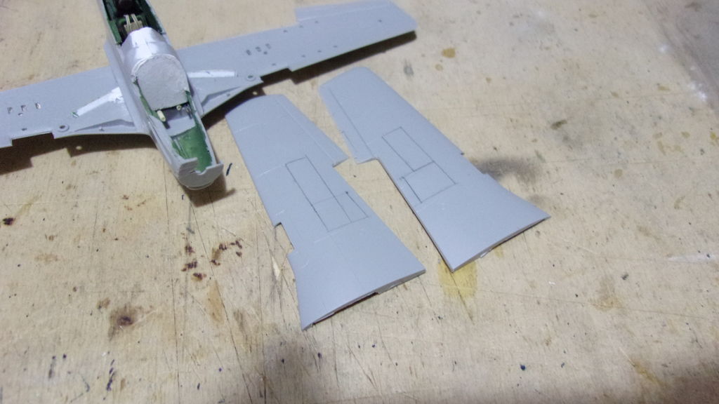

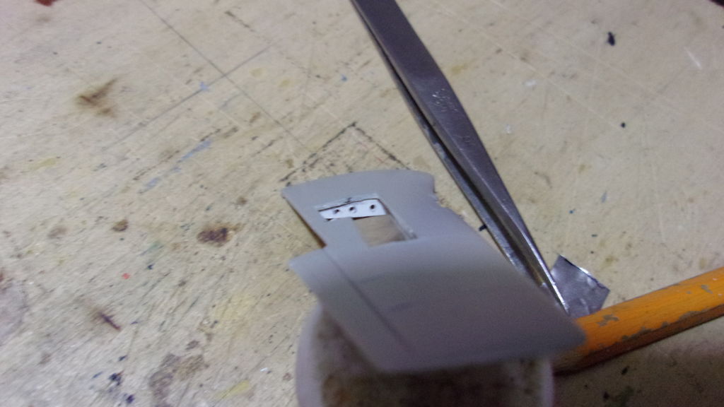

Ciao a tutti , piccolo avanzamento anche sui lavori riguardanti il cavallo selvaggio...

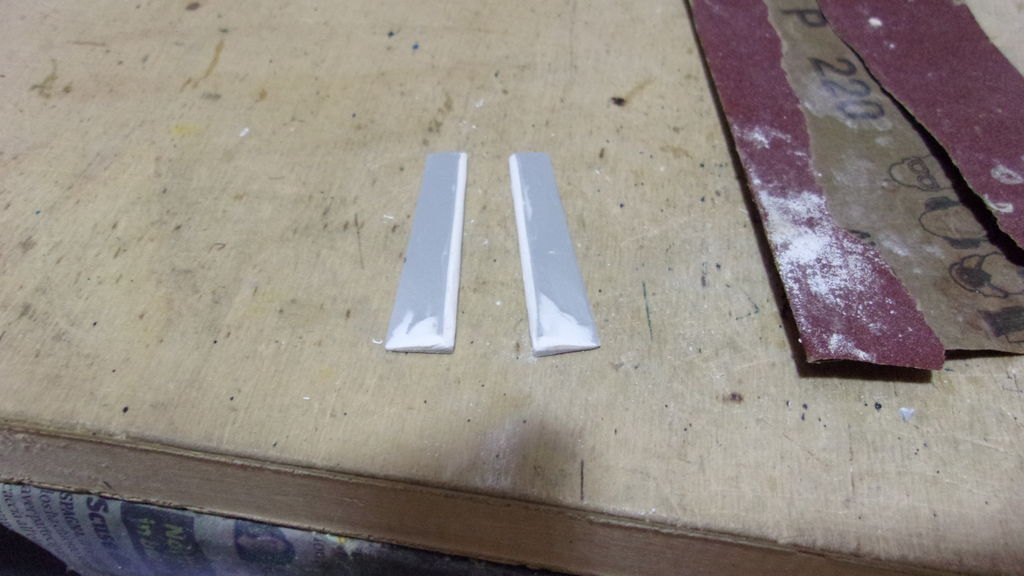

assemblando i flap occorre ricostruire la parte mancante tra la faccia superiore e quella inferiore riempiendo il vuoto con del sintolit e poi carteggiarlo rendendo la parte tondeggiante
101_3160.JPG [ 83.9 KiB | Osservato 25198 volte ]

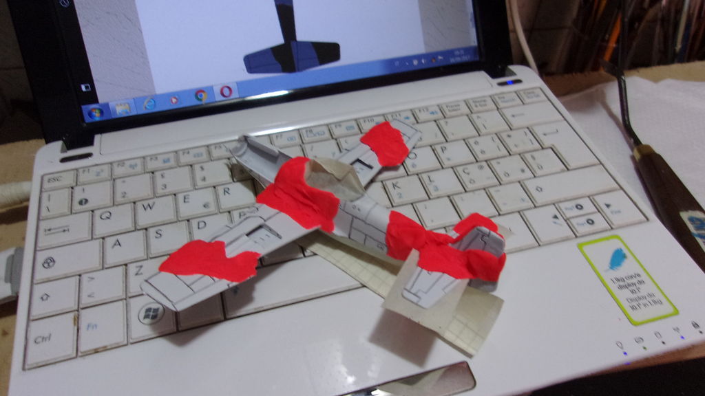

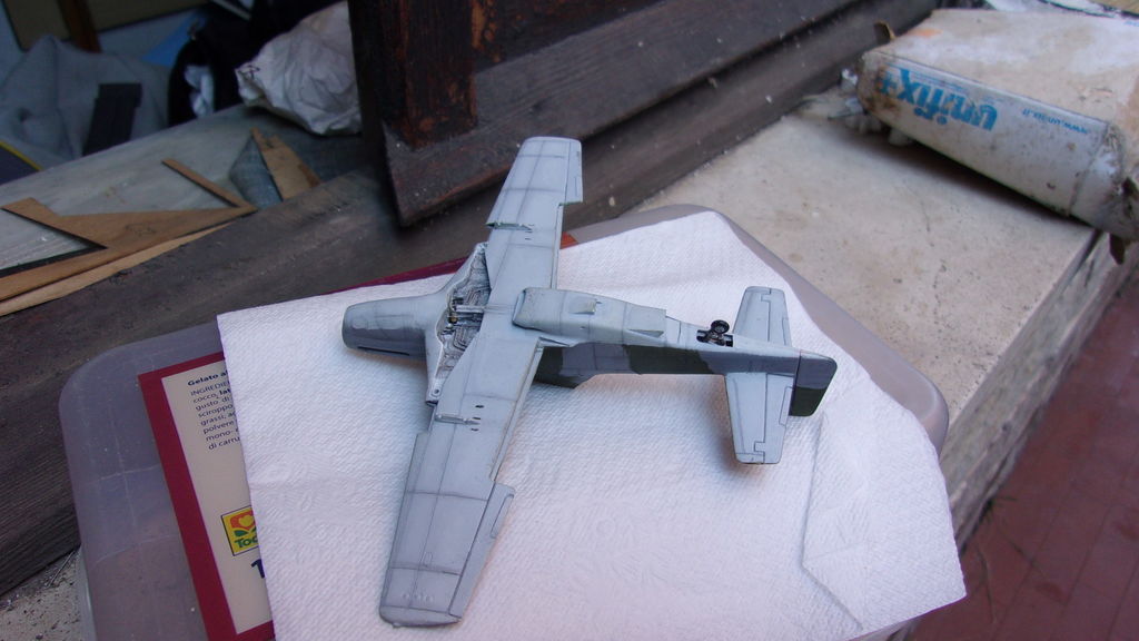

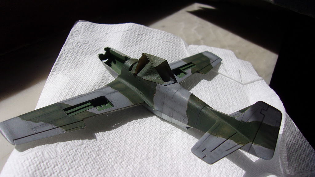

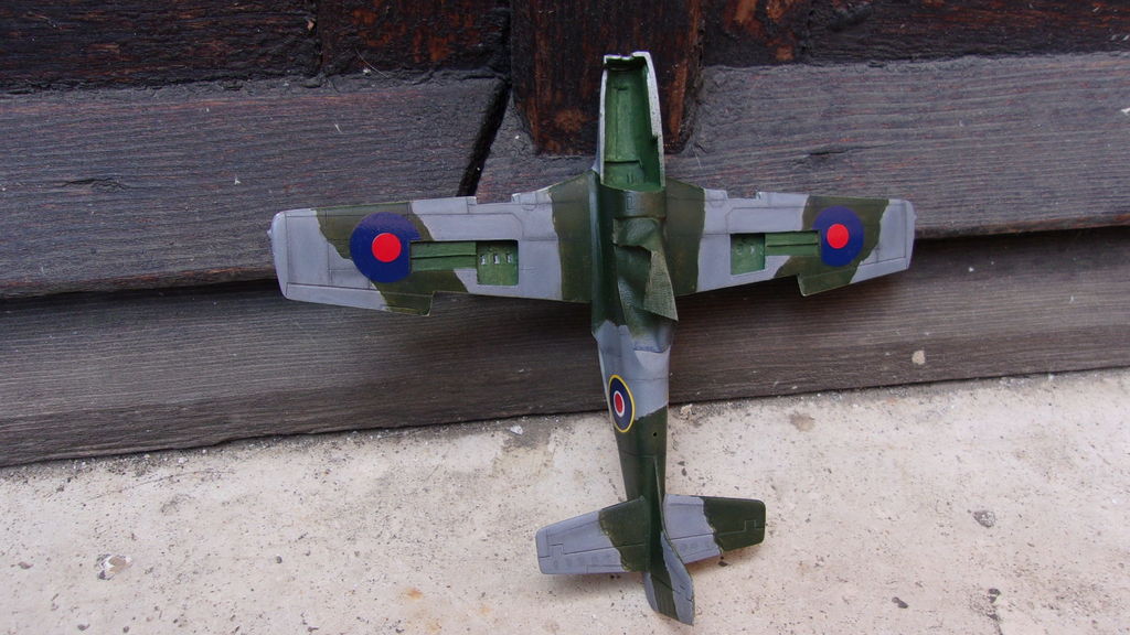

tornando sull aereo, primer e leggero preshading, e posa di pasta per modellare per delineare i bordi delle bande della mimetizzazione
101_3162.JPG [ 81.86 KiB | Osservato 25198 volte ]
La mimetica è del tipo " Firewall" con le bande dal disegno molto semplice abbastanza lineari ma soprattutto con il muso interamente grigio e la linea di demarcazione con il verde che coincide con la giunzione della pannellatura corrispondente alla parete frangi fiamma interna al vano motore
101_3206.JPG [ 86.48 KiB | Osservato 25198 volte ]
101_3209.JPG [ 89.8 KiB | Osservato 25198 volte ]
101_3210.JPG [ 89.94 KiB | Osservato 25198 volte ]
101_3217.JPG [ 125.29 KiB | Osservato 25198 volte ]

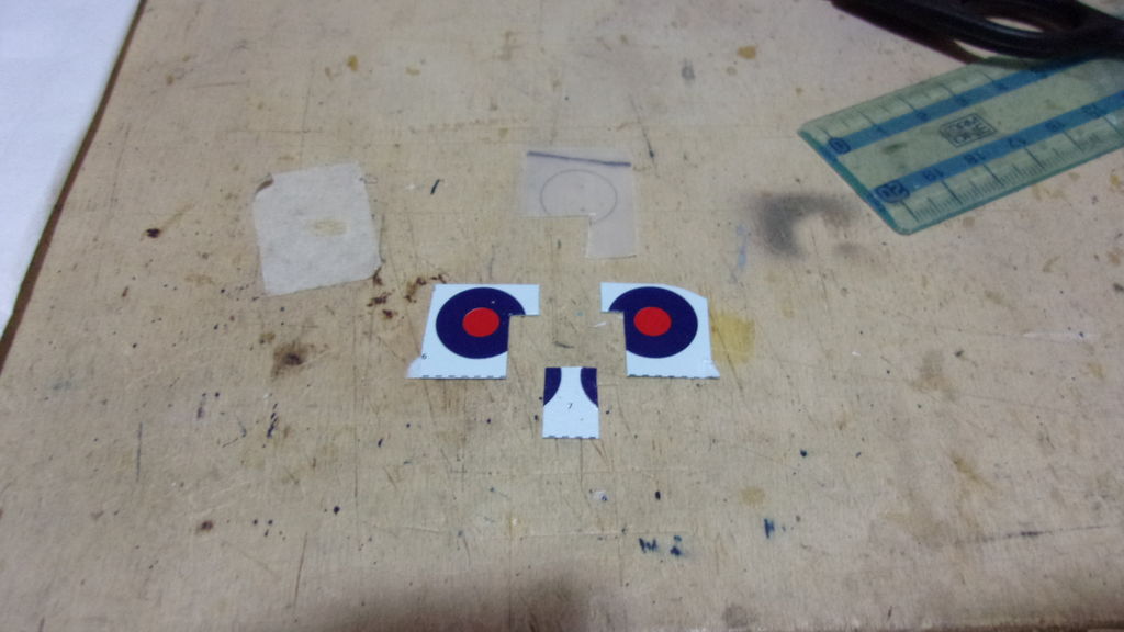

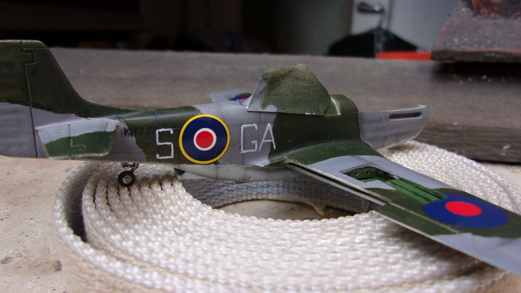

dato il lucido e applicate le decal , solo le coccarde visto che tutto il resto lo dovrò fare a pennello;
le decal alari superiori vanno tagliate perchè si sovrappongono con la pannella tura del vano munizioni che sarà aperta, perciò con della carta lucida mi sono fatto una sagoma riportata sulle decal e poi ritagliate
101_3222.JPG [ 73.35 KiB | Osservato 25145 volte ]
dovrò lavorare anche sul tricolore sull impennaggio di coda , infatti sono stampati male , mi toccherà tagliare i settori blu e rosso dipingere a pennello sulla deriva la banda bianca e poi ricomporre la bandiera usando i pezzi di decal
101_3231.JPG [ 60.47 KiB | Osservato 25145 volte ]
101_3223.JPG [ 120.26 KiB | Osservato 25145 volte ]
101_3226.JPG [ 118.32 KiB | Osservato 25145 volte ]

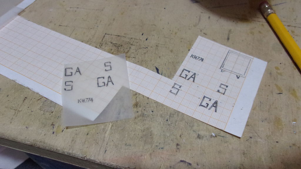

Per fare il numero di matricola e il code userò lo stesso sistema usato per i cavallini dello Spad XIII:
disegnati i codici su carta millimetrata , poi ricopiati su carta lucida
101_3228.JPG [ 82.55 KiB | Osservato 25145 volte ]
ripassati poi i codici sul retro con una matita per rendere copiativo il foglio lucido e dopo essere state tagliate le tre sigle ( lo spazio tra la S e il GA corrisponde allo spazio occupato dalla coccarda di fusoliera) riportati sul modello usando il foglio come carta carbone....
101_3230.JPG [ 75.94 KiB | Osservato 25145 volte ]
101_3232.JPG [ 66.59 KiB | Osservato 25145 volte ]
a quel punto inizio a dipingere usando la traccia come guida
101_3236.JPG [ 64.15 KiB | Osservato 25145 volte ]
101_3239.JPG [ 94.24 KiB | Osservato 25145 volte ]
Ciao al prossimo passo
Gianfranco :D

Ciao a tutti , oggi con il poco tempo a disposizione ho potuto fare solo il Code in celeste chiaro
101_3242.JPG [ 89.11 KiB | Osservato 25117 volte ]
Nei prossimi momenti liberi andrò avanti di "setola " ... :mrgreen: per la dentatura ci vorrà un po perchè dovrò andare direttamente a mano libera , quindi con mooolta prudenza :P

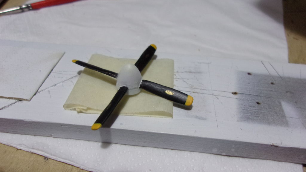

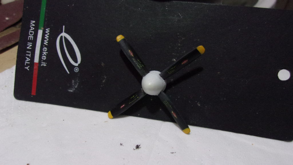

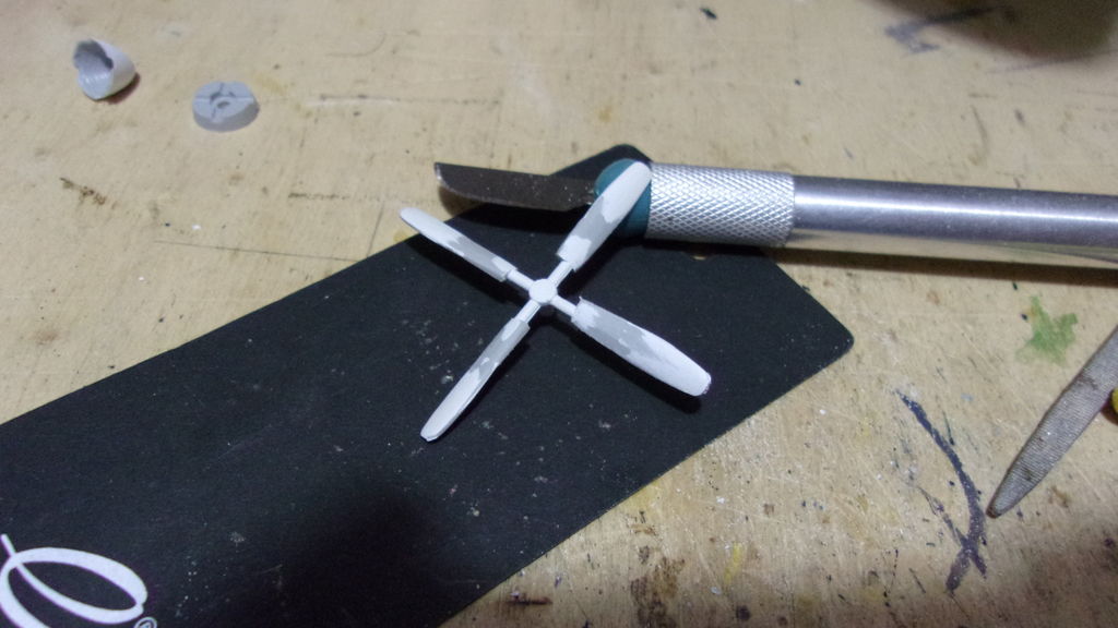

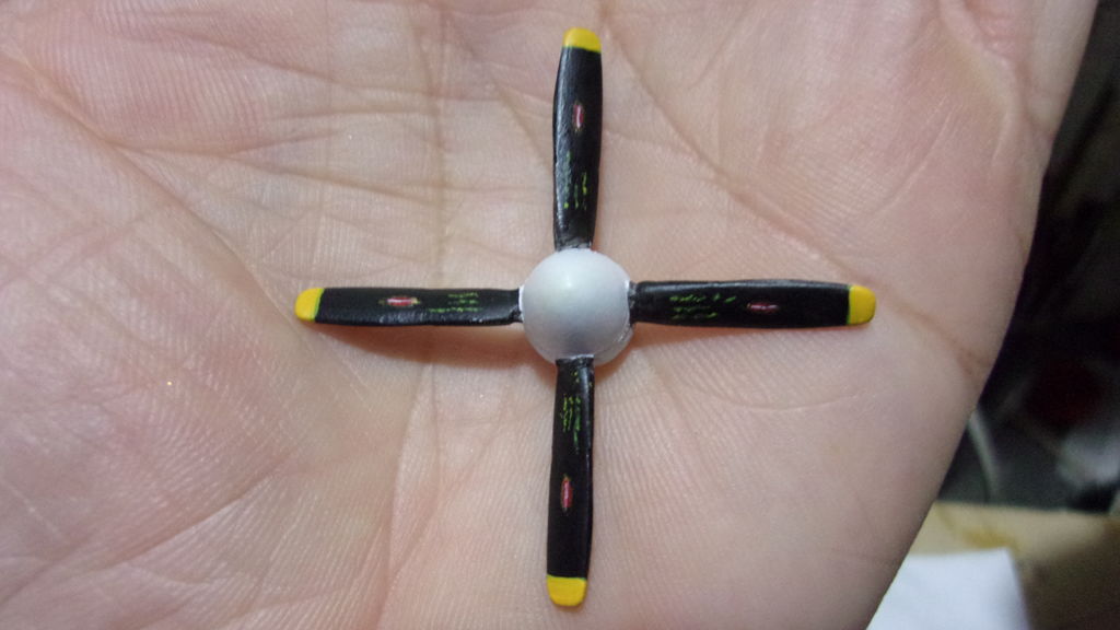

Ciao a tutti fatto un altro componente dell aereo, l elica
Il kit da l elica Hamilton standard con cuffia , secondo me il KH774 aveva l hamilton standard senza cuffia , perciò ho trasformato l elica del kit in una standard senza cuffia
101_3243.JPG [ 85.59 KiB | Osservato 25054 volte ]
101_3247.JPG [ 83.58 KiB | Osservato 25054 volte ]
Altra cosa da rivedere è lo spazio che si forma tra base della pala dell elica con l ogiva
101_3248.JPG [ 67.9 KiB | Osservato 25054 volte ]
costruito con sintolit la parte mancante di pala e una volta primerizzato dipinte le pale e l ogiva in celeste chiaro , iniziando a fare anche i loghi del costruttore e le specifiche dell elica affianco ad essi
101_3250.JPG [ 56.14 KiB | Osservato 25054 volte ]
101_3254.JPG [ 65.27 KiB | Osservato 25054 volte ]
lieve opacizzata e schiaritura della base dell elica e bordo di entrata delle pale per effetto dell usura
101_3260.JPG [ 59.83 KiB | Osservato 25054 volte ]
