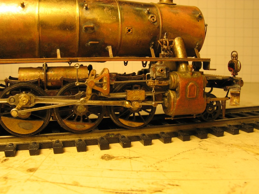

Ho pensato molto all'osservazione di Carlo Pezzini riguardo al metodo di collegamento tra biella motrice e testa e croce della 735, peculiare americano, che nel modello Tecnotren presenta un fulcro errato. Non l'avevo notato e inizialmente ci avevo fatto poco caso, ma è proprio nel riproporre le particolarità costruttive del reale che si dovrebbe basare l'eccezionalità delle riproduzioni, per cui ho deciso di intervenire e modificare. Grazie Carlo.

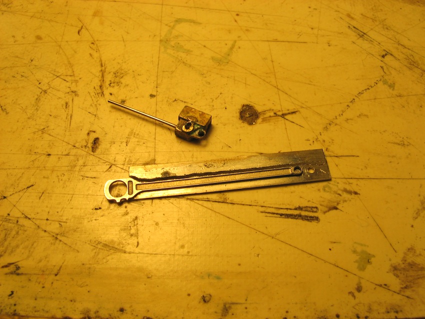

Ho deciso di intervenire così: ho saldato una pezza grossolana da 0,3 mm. sotto all'intera biella motrice, facendo penetrare per bene lo stagno su tutta la lunghezza. Ho praticato un foro in linea, sulla sola pezza fuori dalla lunghezza della biella originale, a 2,5 mm. di distanza. In pratica ho allungato la biella: il nuovo foro sarà il fulcro con la testa e croce, posizionato esattamente assiale allo snodo stesso, il foro originario porta quella boccola esterna, visibile nelle foto al vero.
Ho verificato ovviamente che, allungando la biella, la testa e croce non andasse a contatto con il blocco cilindri durante il movimento!
Ho limato poi tutto intorno, ricavando una nuova testa di biella sagomata come al vero; se ne ricava una biella motrice assai più spessa che la fotoincisione originale...che era sottile, troppo. Queste bielle portavano tutta la potenza del motore, erano più spesse di quelle di accoppiamento.
Nelle foto si può vedere il lavoro finito, con una piccola boccola tornita aggiunta nel vecchio foro. Naturalmente il vecchio attacco fuori centro, della testa e croce Tecnotren sbagliata (realizzata come quella di una 740) è stato limato via.
Non è una cosa che si nota molto, diciamo che è un bel particolare che denota la reale profonda conoscenza di cosa si va a riprodurre: non è questo il modellismo forse? A presto...
Commento file: Montato e finito, modifica effettuata

Commento file: Un pezzo saldato sopra l'altro, l'attacco esterno sulla testa e croce sa

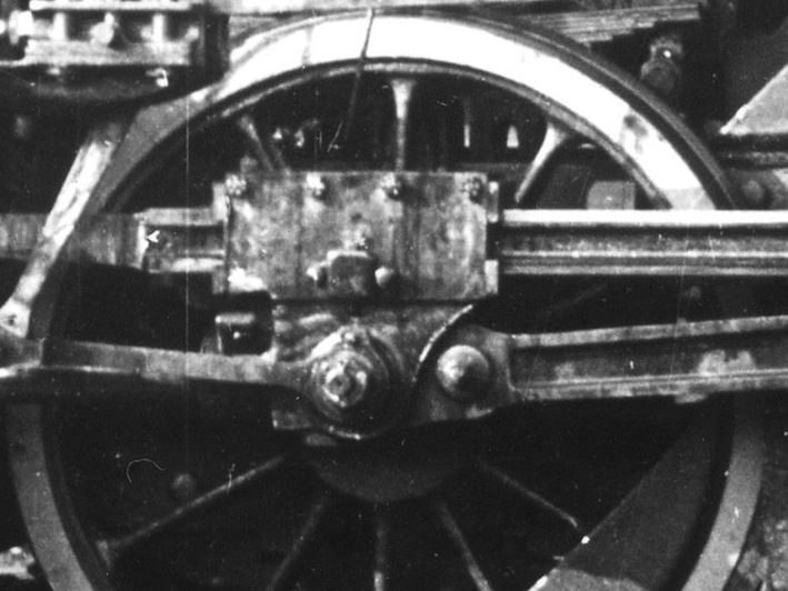

Per chiarire meglio collegamenti testa croce-manovella vorrei farvi vedere qualche foto, e come e fatto al vero! Credo che non riguarda solo machine americane.
Non sono un esperto ma nelle foto si vede il perno/vite che blocca qualcosa nella manovella, invece "nodo" e nel centro (asse) della testa a croce.
gr.740
gr.744
jz06
Velimir

Ritiro su questo thread, uno dei più belli - almeno per me - per ringraziare innanzitutto tutti che mi avete permesso di imparare cose nuove.
Periodicamente torno a rileggermelo e l'altro giorno ho riguardato le ultime foto postate da Velimir: in pratica non le avevo mai guardate bene, colto dal dubbio ho consultato il libro di Augusto Carpignano e... ahiahi, temo che ci siamo cascati in tanti!
Quel "bottone" sulla biella motrice vicino alla testa a croce... non è un perno di articolazione, bensì il "dado di serraggio del cuscinetto di biella" (disegno a pag. 147), come giustamente ha rilevato Velimir e come Riccardo aveva corretto.
