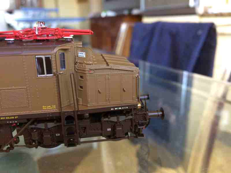

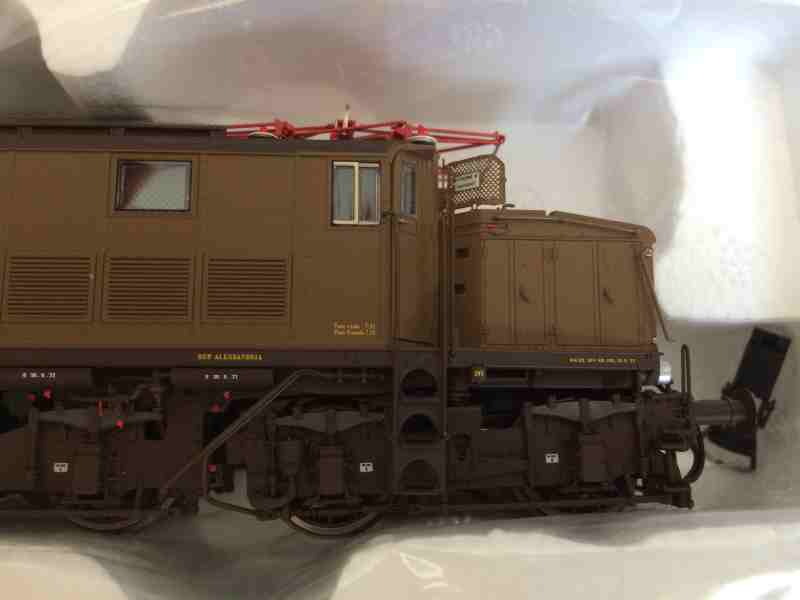

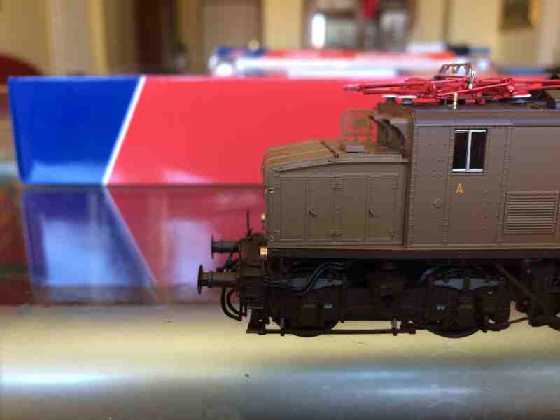

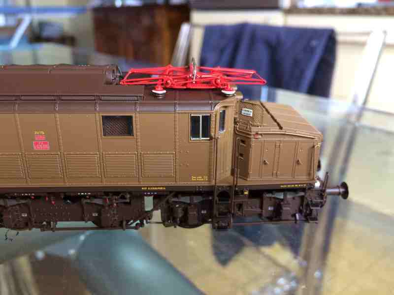

intervengo in questa discussione per evidenziare un diverso problema a me capitato con i modelli di E 626 di L.E. Models.
Premetto che avevo prenotato tutti e tre i modelli prima della loro uscita, nel negozio on-line Tecnomodel Treni, considerato che, dalle mie parti, è oramai un decennio che è impossibile acquistare treni "dal vivo".
Uscito il primo modello, art. 20511, E 626.075, il negozio me lo ha spedito e, triste notizia, estratto dalla scatola, mi sono avveduto che un mancorrente dell'avancorpo lato cabina A era piegato, con danneggiata una parte della cassa.
Avvertito prontamente il negozio, lo stesso, dopo averglielo rispedito senza costi per me, me lo ha sostituito e nella spedizione mi ha aggiunto anche le altre due macchine, art. 20510, E 626.089 e art. 20513, E 626.076, nel frattempo uscite.
Arrivato il pacco ed aperti i modelli, l'art. 20510, E 626.089, si presentava perfettamente, mentre gli altri due, art. 20511, E 626.075 e art. 20513, E 626.076, tra cui la macchina inviatami per la sostituzione, presentavano lo stesso problema del mancorrente dell'avancorpo piegato, con danneggiata una parte della cassa (stavolta, la macchina in sostituzione dell'art. 20511, E 626.075, presentava il difetto sul lato opposto rispetto alla prima macchina).
Considerato che il problema si è presentato tre volte su quattro macchine, osservando bene l'imballo, mi sono accorto che questa rottura dipende da un errore di progettazione dell'imballo interno in polistirolo, in cui la macchina non entra perfettamente, ma ha un gioco laterale (micidiale per il "lancio del pacco", specialità olimpica a cui sono ben avvezzi tutti gli spedizionieri: e pensare che, per evitarne gli effetti malefici, mi faccio spedire la merce in fermo deposito, stando sempre fuori casa).
Inoltre, sul coperchio trasparente copri-scatola, sono posizionati due tasselli in gomma proprio in corrispondenza dei mancorrenti degli avancorpi che, complice il gioco laterale del modello, sono micidiali per la rottura dei mancorrenti stessi.
Saluti molto rattristati.
Fabio
Commento file: Modello, art. 20513, E 626.076, che si presenta con un mancorrente più che rotto sbriciolato, altro lato cabina A.

Commento file: Modello ancora nella scatola, art. 20513, E 626.076, che si presenta già con un mancorrente rotto altro lato cabina A.

Commento file: Modello in sostituzione del primo modello acquistato, art. 20511, E 626.075, stavolta mancorrente rotto altro lato.

Commento file: Primo modello acquistato, art. 20511, E 626.075, mancorrente rotto lato cabina A.
