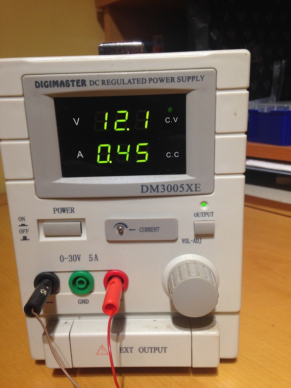

sono passato ad un alimentatore professionale da banco e con questo vengono confermati gli assorbimenti,forse un pò alti per queste generazioni di motori,a tensione costante di 12V abbiamo un assorbimento costante di 450 Ma fino a punte di 530 Ma,questo senza variare le tensione,perciò a velocità costante,mentre il motore varia la sua velocità rallentando ed accellerando senza motivo.

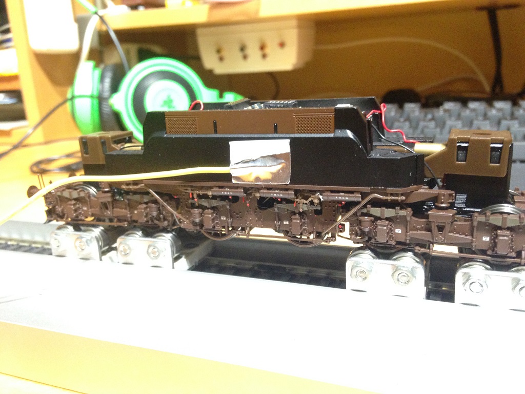

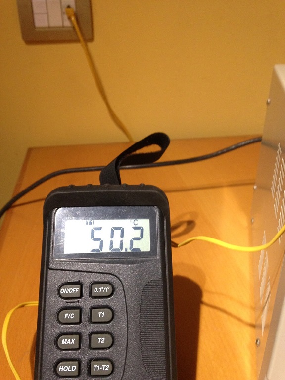

Ma la cosa più preoccupante è il test della temperatura del telaio della loco,ho utilizzato una sonda a contatto collegata ad un lettore di temperature a due canali,sull'altro canale una sonda di temperatura ambiente.
Ad una temperatura ambiente di ca 30° ho avviato la loco sempre ad una tensione costante di 12V ,già da subito si vedeva che il delta tra le temperature saliva velocemente fino ad arrivare ,dopo circa 10 minuti di funzionamento costante a 50° il telaio 30 ° la temperatura ambiente.
Naturalmente con queste temperature ho interrotto il test.
