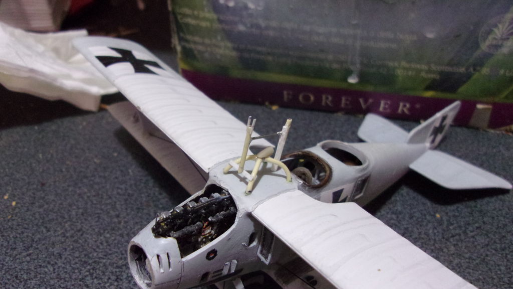

Ciao a tutti , finiti i tiranti interni alla sagoma dell aereo ho iniziato la costruzione del castelletto che sostiene la mitragliatrice Lewis;
con del filo telefonico fatto il roll bar che è presente anche su gli aerei che non hanno la mitragliatice anteriore montata su castelletto
101_2549.JPG [ 47.32 KiB | Osservato 22024 volte ]
il montante verticale posteriore non ha forma cilindrica ma a goccia, così ho aggiunto n profilo di plasticard da 0,5x0,25 frontalmente che ho poi raccordato con lo stucco e carteggiato fino ad ottenere la forma definitiva
101_2814.JPG [ 62.79 KiB | Osservato 22024 volte ]
101_2818.JPG [ 63.27 KiB | Osservato 22024 volte ]
Nel frattempo dalle foto in mio possesso mi pare che l elica sia di due colori sovrapposti ( scuro chiaro scuro) così ho fatto un panino di legno fatto con due pezzi di impiallicciatura scura e uno di balsa chiara in mezzo poi proverò a dargli la forma :roll:
101_2820.JPG [ 64.13 KiB | Osservato 22024 volte ]
101_2823.JPG [ 66.1 KiB | Osservato 22024 volte ]
fatto anche il montante anteriore e la traversa orizzontale fissata al roll bar ove tale montante viene ancorato e assemblato il tutto
101_2834.JPG [ 84.48 KiB | Osservato 22024 volte ]

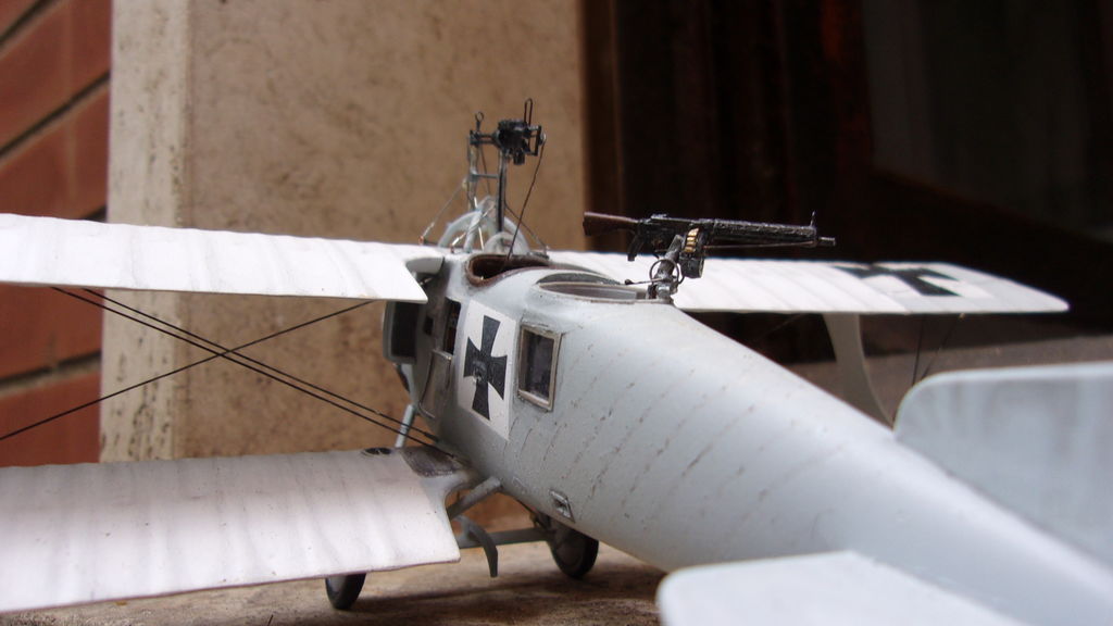

Ciao a tutti, ecco le foto mancanti dopo aver montato la Lewis i tiranti del castelletto e i cavi per il riarmo della mitragliatrice , il cavo di sparo e quello sulla destra con la maniglia per sganciare la punta della canna dal castelletto permettendo di far basculare la mitragliatrice verso il basso avendo uno snodo sul montante posteriore del castelletto all altezza del tirante orizzontale che unisce i due montanti ( tirante che aveva una molla di richiamo dalla parte del montante posteriore) , permettendo cosi un eventuale ricarica dei colpi o più probabilmente una martellata sulla culatta per disincepparla :mrgreen:
101_3100.JPG [ 71.19 KiB | Osservato 21861 volte ]
101_3101.JPG [ 59.4 KiB | Osservato 21861 volte ]
101_3103.JPG [ 59.62 KiB | Osservato 21861 volte ]
101_3106.JPG [ 67.82 KiB | Osservato 21861 volte ]
101_3108.JPG [ 71.49 KiB | Osservato 21861 volte ]
101_3110.JPG [ 74.39 KiB | Osservato 21861 volte ]
101_3111.JPG [ 69.23 KiB | Osservato 21861 volte ]

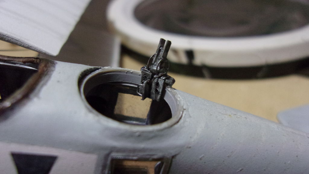

Ciao a tuti , ora tocca alla mitragliatrice dell osservatore:
per l MG 14 parabellum ho usato quella data dal kit ma dettagliandola , aggiungendo particolari mancanti:
aggiunto il mirino, sostituito il tromboncino della canna con un pezzo di ago , fatti il caratteristico doppio grilletto, e il cestello porta caricatore a disco, caricatore a cui ho praticato una gola in cui andrà posizionato il nastro delle munizioni
101_3118.JPG [ 49.62 KiB | Osservato 21778 volte ]
101_3120.JPG [ 41.27 KiB | Osservato 21778 volte ]
verniciata e messo il tirante canna/caricatore
101_3138.JPG [ 73.43 KiB | Osservato 21778 volte ]
preparato il nastro munizioni e montato
101_3141.JPG [ 85.54 KiB | Osservato 21778 volte ]
101_3145.JPG [ 75.01 KiB | Osservato 21778 volte ]
Il prossimo pezzo da fare sarà il supporto della mitragliatrice, un carrellino scorrevole basculante...
Ciao alla prossima
Gianfranco :D

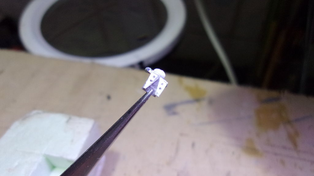

MessaggioInviato: mercoledì 20 settembre 2017, 21:07
Messaggi: 1037
Ciao a tutti. :D
Diamo un occhiata al supporto dell MG:
con del lamierino fatta la piastra del supporto e con delle rondelline ottenute affettando del filo telefonico unite tra loro con un profilo di plasticard realizzato il pattino per far ruotare il supporto

utilizzando il filtrino del gas che si trova negli accendini simulato il piatto girevole sulla parte superiore della piastra e con un profilo di plasticard sagomato e forato fatte le contropiastre verticali
101_3173.JPG [ 44.54 KiB | Osservato 21603 volte ]
incollato il braccio basculante del supporto e fatti con del filo di rame schiacciato con un martello le due guide del braccio stesso

Infine aggiunta la leva di serraggio del braccio oscillante ( quello con il pomello) e la piastra con la maniglia per poter spostare il tutto lungo la circonferenza del posto dell osservatore
101_3177.JPG [ 45.51 KiB | Osservato 21603 volte ]
Bene , alla prossima con tutto l Ambaradan montato e magari l anemometro finito....

Ciao a tutti, l ambaradam è stato montato... per l anemometro ancora un pò di pazienza....
