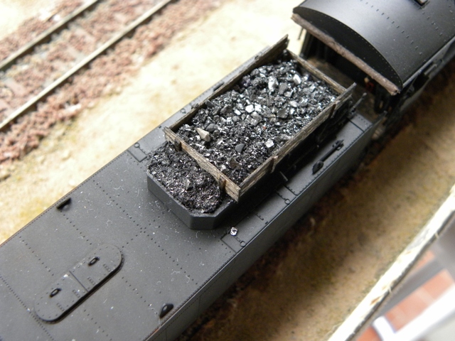

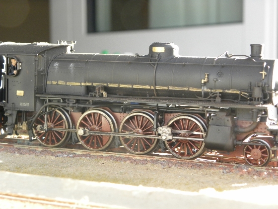

 Oggetto del messaggio: Re: I vostri modelli invecchiati
MessaggioInviato: lunedì 22 gennaio 2018, 13:51
Messaggi: 812
Località: Como
744 una con modifica praticabili Mussinatto e la Caprotti con gli originali ma cmq modificati.
Alberto
744 013.jpg [ 165.85 KiB | Osservato 12628 volte ]
744 012.jpg [ 173.56 KiB | Osservato 12628 volte ]
744 011.jpg [ 164.68 KiB | Osservato 12628 volte ]
744 010.jpg [ 133.9 KiB | Osservato 12628 volte ]
744 009.jpg [ 149.37 KiB | Osservato 12628 volte ]
744 008.jpg [ 137.64 KiB | Osservato 12628 volte ]
744 007.jpg [ 125.27 KiB | Osservato 12628 volte ]
744 006.jpg [ 129.78 KiB | Osservato 12628 volte ]
744 005.jpg [ 164.65 KiB | Osservato 12628 volte ]
744 004.jpg [ 169.49 KiB | Osservato 12628 volte ]
744 003.jpg [ 184.58 KiB | Osservato 12628 volte ]
744 002.jpg [ 143.56 KiB | Osservato 12628 volte ]
744 001.jpg [ 248.78 KiB | Osservato 12628 volte ]

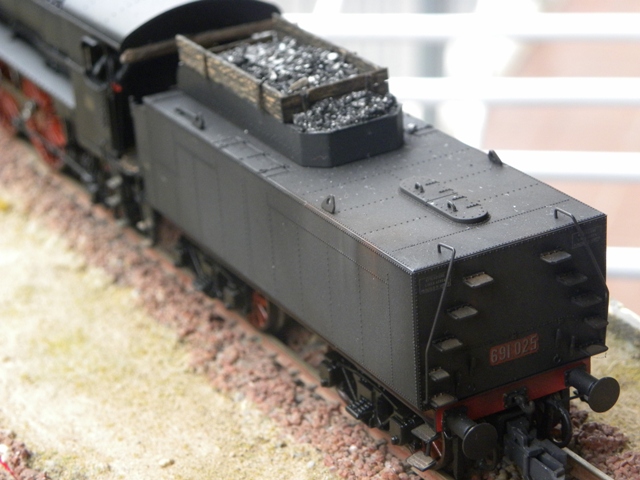

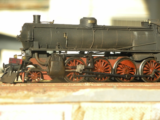

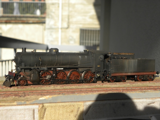

MessaggioInviato: martedì 20 marzo 2018, 13:54
Messaggi: 812
Località: Como
691
Alberto
691 011.jpg [ 147.41 KiB | Osservato 11528 volte ]
691 009.jpg [ 169.38 KiB | Osservato 11528 volte ]
691 008.jpg [ 145.86 KiB | Osservato 11528 volte ]
691 007.jpg [ 162.95 KiB | Osservato 11528 volte ]
691 006.jpg [ 139.27 KiB | Osservato 11528 volte ]
691 004.jpg [ 168.44 KiB | Osservato 11528 volte ]
691 003.jpg [ 142.44 KiB | Osservato 11528 volte ]
691 002.jpg [ 150.23 KiB | Osservato 11528 volte ]
691 001.jpg [ 138.73 KiB | Osservato 11528 volte ]
