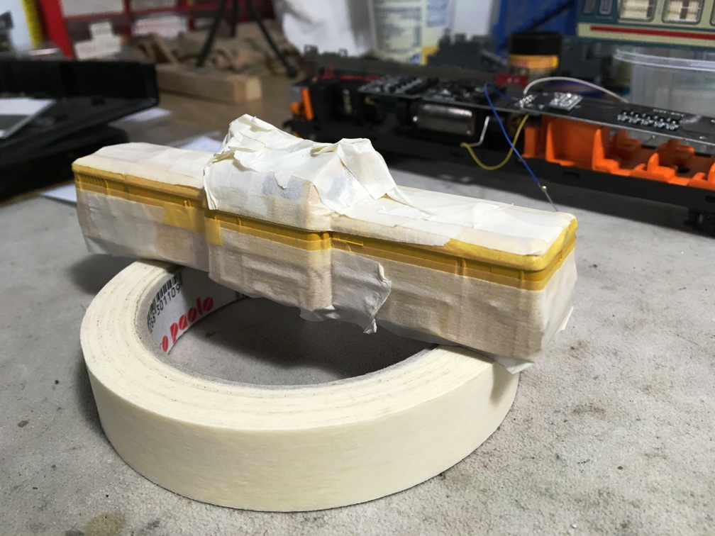

presento alcuni passaggi della mia elaborazione di due modelli giocattolo Lima ;
senza alcuna pretesa , mi stò divertendo ad elaborare a costo minimo , facendo esperienza di varie tecniche ;
Ho iniziato con la sverniciatura delle casse , ottenuta immergendo per alcuni giorni i modelli nello sgrassatore Chanteclair ,
dopo , con diversi passaggi ho riverniciato con giallo Puravest , ho praticato i fori per inserire i leds , ho colorato le ghiere dei fanali in alluminio ;
quindi con una apposita maschera ho realizzato una striscia rossa , inserito i leds .
chiaramente i modelli non sono perfetti , quindi ringrazio chi ha piacere di suggerirmi miglioramenti , perchè in futuro è prevista una 3 elaborazione ...differente da queste ...

Beh, se li trasformi in mezzi da cantire direi, che dopo qualche ritocco dove serve, vanno più che bene, anzi.
Verniciatura a pennello o spruzzo?
Intanto è venuta bene la sverniciatura, in particolare su un modelo, su quello con tracce verdi, magari era necessario passare anche con qualche decolorante leggero tipo alcool etilico (etanolo), o trielina su un pennellino.

Ciao Marco , il modello è lo stesso fotografato durante gli step di sverniciatura , quello con le tracce di verde è una fase intermedia .
la verniciatura è stata fatta a spruzzo .

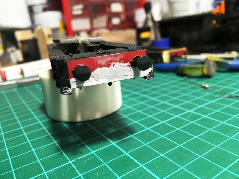

Altri step dell'elaborazione :
ho verniciato di rosso ai panconi e scattato qualche foto , ma qualcosa mi faceva storcere il naso ;
la grande voragine lasciata da Lima sotto i panconi per poter installare il gancio modellistico , proprio non mi tornava già ;
la macchina sarà resa folle e agganciata solo da una parte al mio treno cantiere , dove dall'altra parte la possente V 220 Piko si occuperà della trazione ,
pertanto non ha senso lasciare quel vuoto , così ho riempito con plasticard e stuccato ...
a breve il nuovo step.
18 piccola.JPG [ 210.36 KiB | Osservato 14953 volte ]
21 piccola.JPG [ 107.04 KiB | Osservato 14953 volte ]
24 piccola.JPG [ 141.14 KiB | Osservato 14953 volte ]
25 piccola.JPG [ 185.71 KiB | Osservato 14953 volte ]
