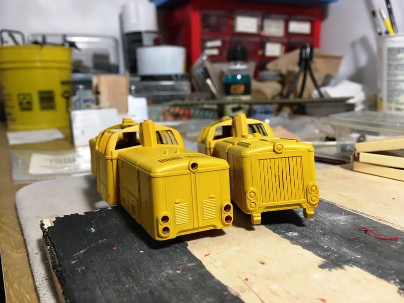

Salve a tutti ,

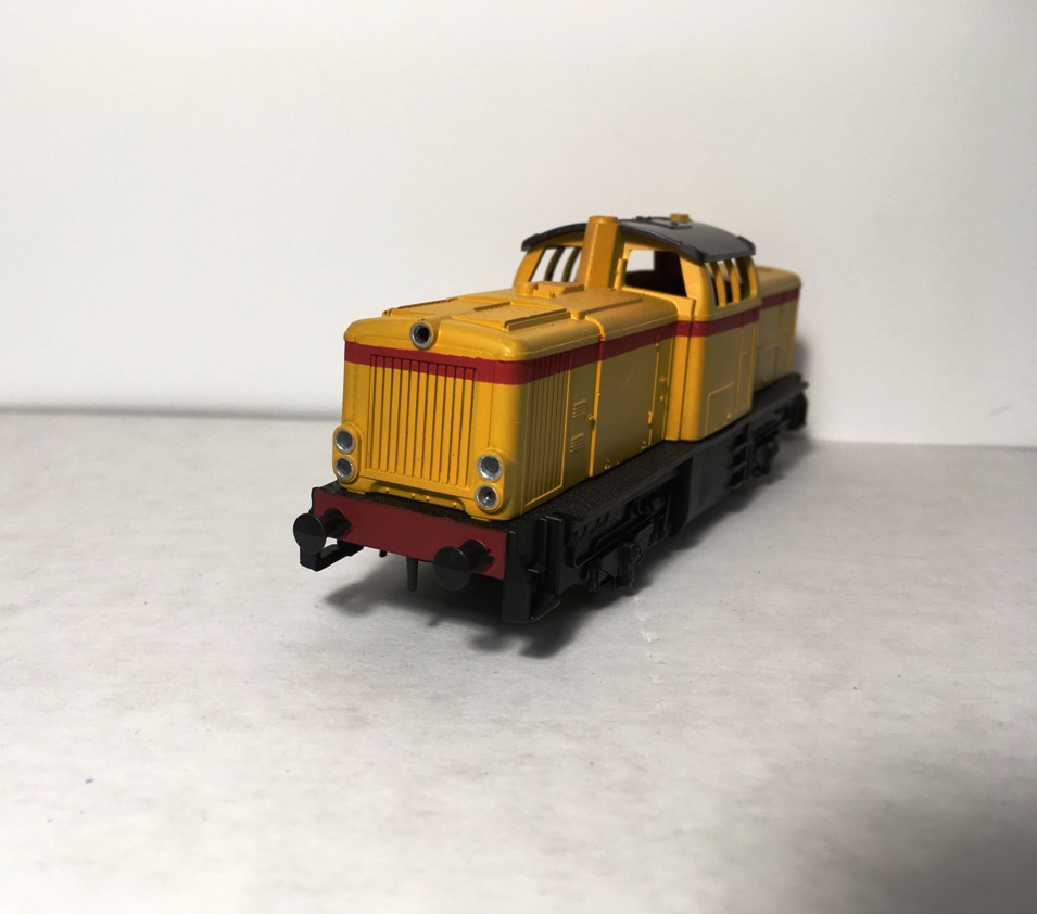

presento alcuni passaggi della mia elaborazione di due modelli giocattolo Lima ;
senza alcuna pretesa , mi stò divertendo ad elaborare a costo minimo , facendo esperienza di varie tecniche ;

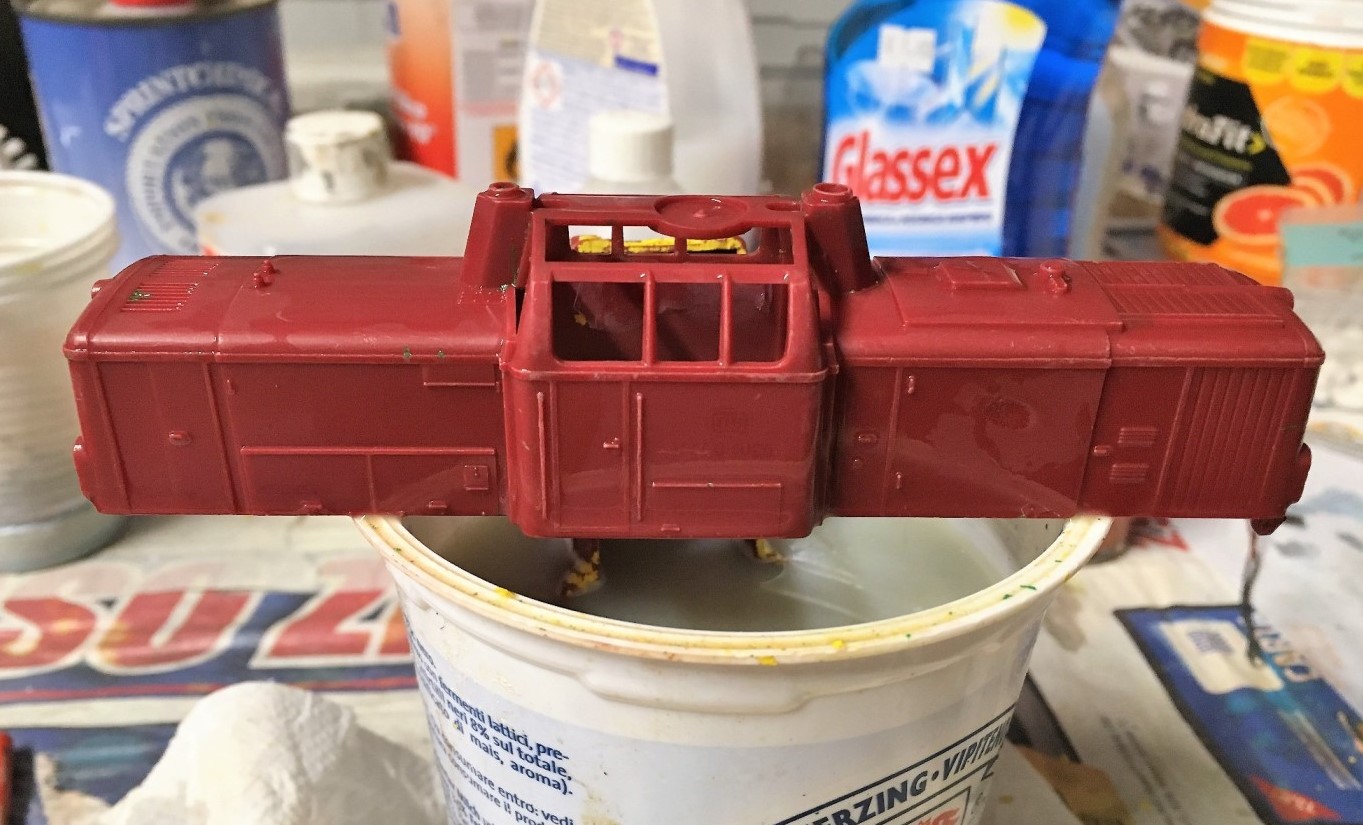

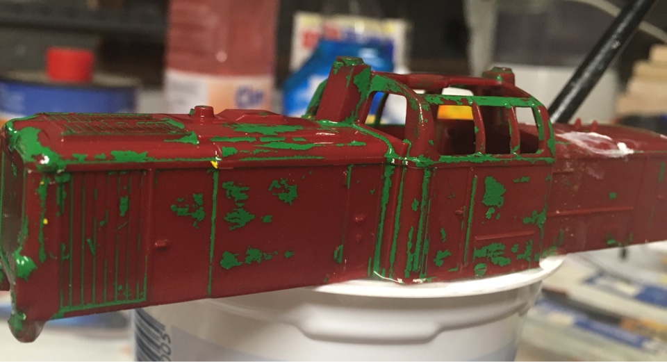

Ho iniziato con la sverniciatura delle casse , ottenuta immergendo per alcuni giorni i modelli nello sgrassatore Chanteclair ,

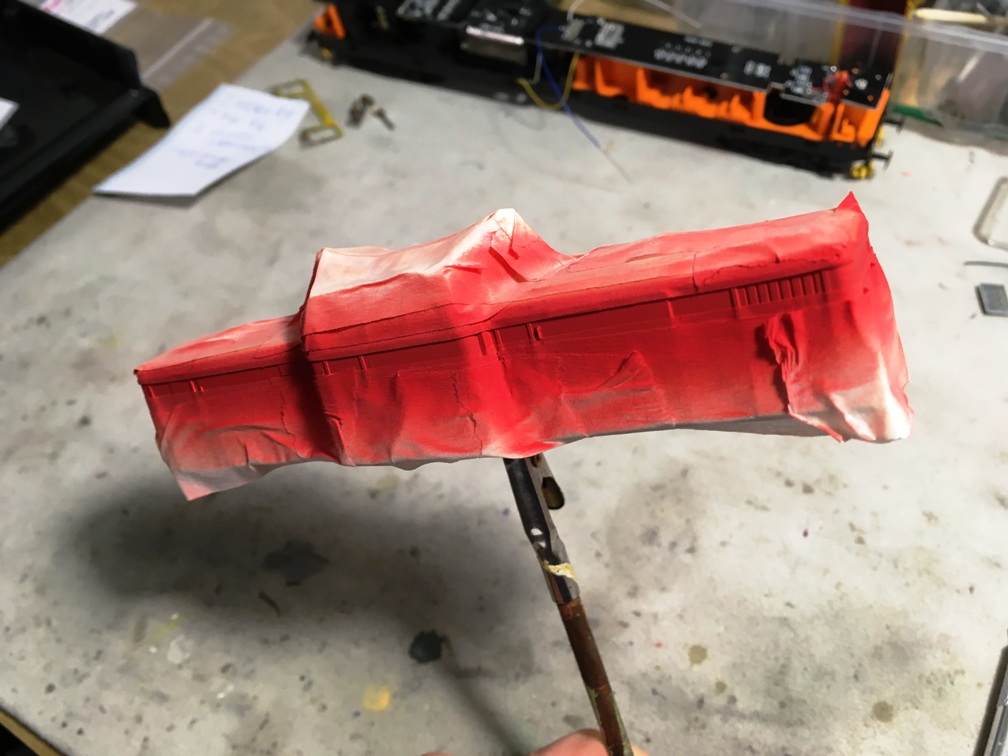

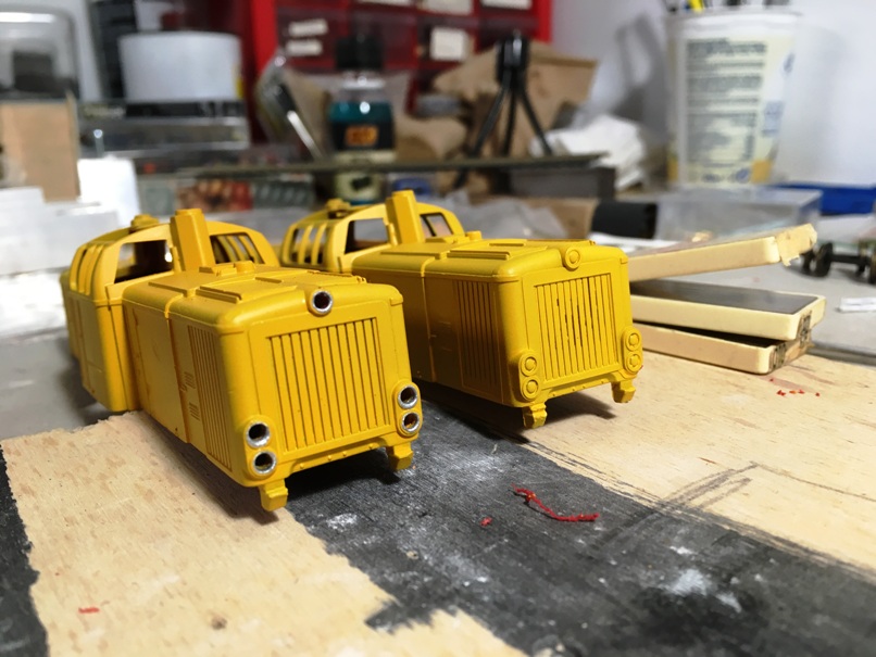

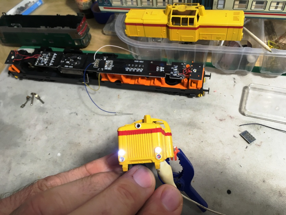

dopo , con diversi passaggi ho riverniciato con giallo Puravest , ho praticato i fori per inserire i leds , ho colorato le ghiere dei fanali in alluminio ;
quindi con una apposita maschera ho realizzato una striscia rossa , inserito i leds .
chiaramente i modelli non sono perfetti , quindi ringrazio chi ha piacere di suggerirmi miglioramenti , perchè in futuro è prevista una 3 elaborazione ...differente da queste ...

Beh, se li trasformi in mezzi da cantire direi, che dopo qualche ritocco dove serve, vanno più che bene, anzi.
Verniciatura a pennello o spruzzo?
Intanto è venuta bene la sverniciatura, in particolare su un modelo, su quello con tracce verdi, magari era necessario passare anche con qualche decolorante leggero tipo alcool etilico (etanolo), o trielina su un pennellino.

Ciao Andrea!
Mi sembra che tu abbia fatto un bel lavoro fin qui. :D
credo che farai altri piccoli lavoretti( corrimani vetri a filo ecc), una cosa semplice semplice , fai anche i fori delle marmitte di scarico negli sfogatoi, e magari con un taglierino approfondisci le fessure delle griglie , sembrano stupidaggini ma le profondità nei particolari alla fine danno un tocco di realismo inaspettato :wink:
Vai alla grande ... e poi con me trovi un supporter delle elaborazioni low cost :mrgreen:

Ciao Marco , il modello è lo stesso fotografato durante gli step di sverniciatura , quello con le tracce di verde è una fase intermedia .
la verniciatura è stata fatta a spruzzo .

Ciao Gianfranco , ti ringrazio dei suggerimenti che mi hai dato ;
avevo già pensato ai corrimano ,
mentre per i vetri dovrò fare qualche prova ....suggerimenti ??...
ottima l'idea dei fori per le marmitte e delle incisioni !!!grazie
poi penso che vernicerò anche i panconi frontali in rosso , ho trovato alcune foto che mi hanno ispirato questa idea .

Ciao Andrea , per i vetri che hanno la forma leggermente incurvata , per non ammattirti prova ad usare gli involucri delle siringhe usa e getta che infatti se ci pensi hanno la superficie curvata ....potrebbe andare ....
Ciao e buon lavoro!

Quella locomotiva è una 211/212 DB, i cui vetri sono piani. Semplicemente è sbagliata di fabbrica l'intera parte. Si può pensare a delle protezioni messe per l'uso di cantiere ma sempre coi vetri piani.

..ma quella è a carrelli ...il modello in mio possesso è a 2 assi...
è una licenza modellistica che si prese Lima per semplificare ?
grazie

Grazie delle informazioni , a questo punto se il modello è di fantasia ... posso dare sfogo liberamente alla mia !!! :D :D :D

Altri step dell'elaborazione :
ho verniciato di rosso ai panconi e scattato qualche foto , ma qualcosa mi faceva storcere il naso ;
la grande voragine lasciata da Lima sotto i panconi per poter installare il gancio modellistico , proprio non mi tornava già ;
la macchina sarà resa folle e agganciata solo da una parte al mio treno cantiere , dove dall'altra parte la possente V 220 Piko si occuperà della trazione ,
pertanto non ha senso lasciare quel vuoto , così ho riempito con plasticard e stuccato ...
a breve il nuovo step.
