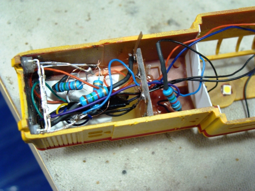

Salve a tutti
aggiungo le foto degli ultimi progressi ;
questa volta ho messo mano all'impianto elettrico , realizzando le nuove prese di corrente da collegare al decoder funzioni ;
Come per tutta l'elaborazione ho voluto proseguire con la filosofia dell'economia ed ho scelto questo decoder funzioni
https://www.ebay.it/itm/Decodeur-4-fonc ... SwvFZW7avK
il quale si è rilevato molto valido per il suo utilizzo ,risultando facile da programmare , di dimensioni ridotte e con i fili per il condensatore tampone già saldati ;
Per le prese di corrente non volevo avere connessioni di nessun tipo ( nemmeno spinotti ) fra la cassa ed il telaio , per cui ho tagliato due pezzi di basetta delle dimensioni da poterle alloggiare in verticale all'interno della cassa , quasi in asse con le ruote , saldandoci due spezzoni di prese corrente recuperate ;
utilizzando la colla a caldo le ho posizionate all'interno della locomotiva nella giusta posizione per cui quando appoggio la cassa al telaio le lamelle appoggiano perfettamente sulle ruote ;
completato le saldature verso il decoder e i leds , ecco il risultato ;
nelle foto l'intensità della luce risulta più alta che dal vivo ;
Ora proseguirò con i vetri , i quali mi stanno impegnando molto , specialmente quelli frontali , per via della loco forma irregolare .
Saluti a tutti

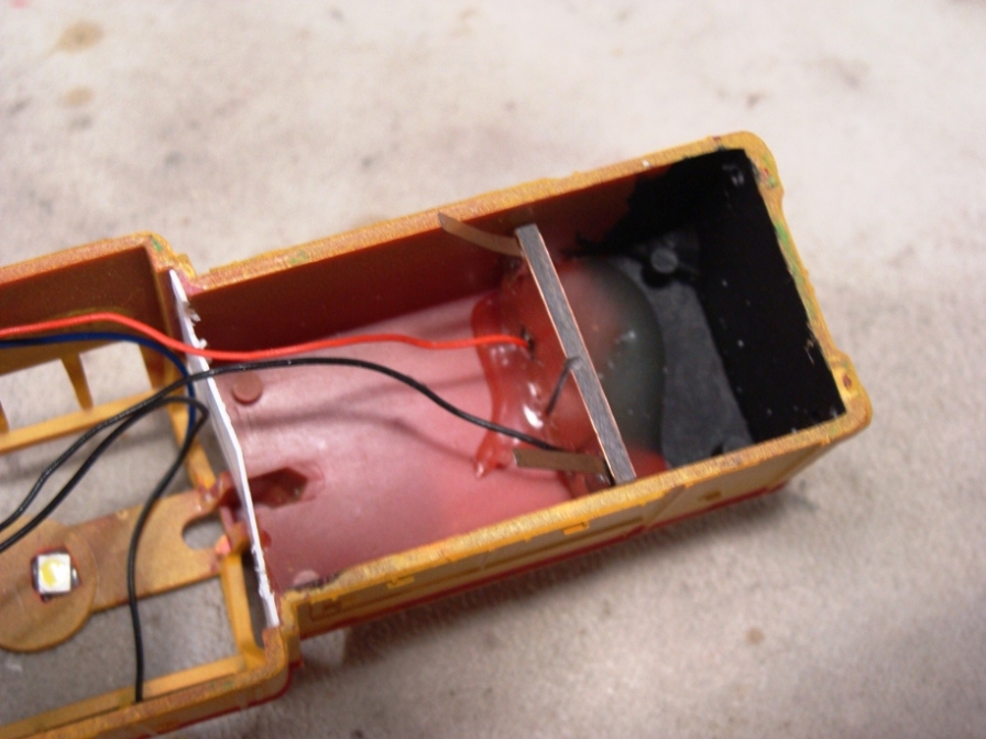

Aggiungo due foto che spiegano meglio come ho realizzato le lamelle
26.2 piccola.JPG [ 227.91 KiB | Osservato 11610 volte ]
26.1 piccola.JPG [ 248.56 KiB | Osservato 11610 volte ]
