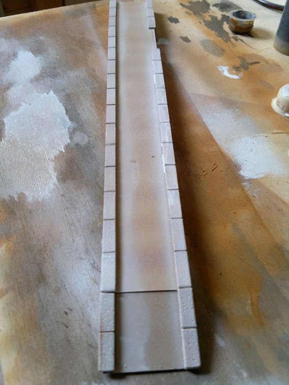

Ciao Samuele, ti allego le foto del mio marciapede in forex da 1 e 2 mm. L'asfalto è anche esso in forex da 1 mm preventivamente "grattato" dapprima con carta vetrata grana 200 e successivamente con una spazzola metallica.
MARCIAPIEDE2OK.jpg [ 143.01 KiB | Osservato 1752 volte ]
MARCIAPIEDE1OK.jpg [ 130.6 KiB | Osservato 1752 volte ]

Dimenticavo, la superficie dei conci di pietra è stata "butterata" con un punteruolo piccolissimo al duplice fine di restituire meglio l'effetto della pietra e di facilitare l'invecchiamento con le vernici.

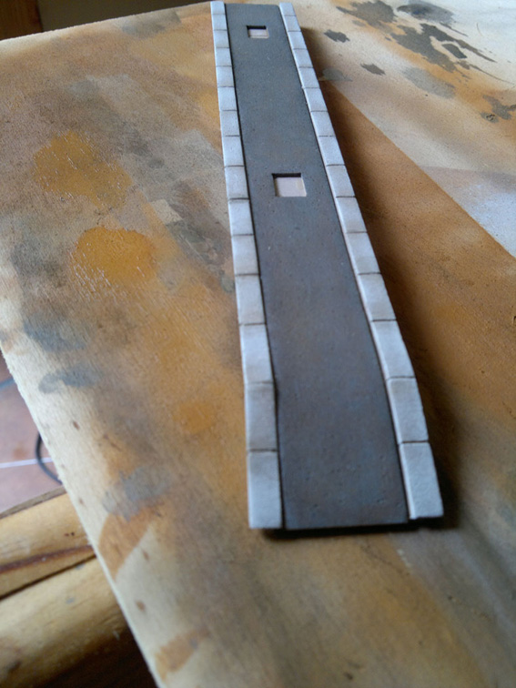

Ecco quà il marciapiede dopo averlo pitturato e sporcato. La parte centrale di quello originale era di color sabbia, ho cercato di fare del mio meglio per farlo sembrare cosi. La stazione che devo riprodurre è Bronzolo ambientate nei primi anni '90. Non fate caso all'altro lato delle rocce: è ancora da finire.
Come vi sembra?

ciao Samuele, mi sembra davvero un buon lavoro. Molto interessante poi la colorazione. Le pietre nella realtá erano verniciate alternativamente di nero e bianco? Hai una foto della stazione. Ciao e bravo.

Si, nella realtà le pietre erano verniciate proprio cosi, fino a quando non è stata riammodernata la stazione. Ora è tutto diverso...
Purtroppo non ho nessuna foto della stazione reale, ho potuto prendere spunto dal Film sulla E428 014 di produzione Duegieditrice :wink:
